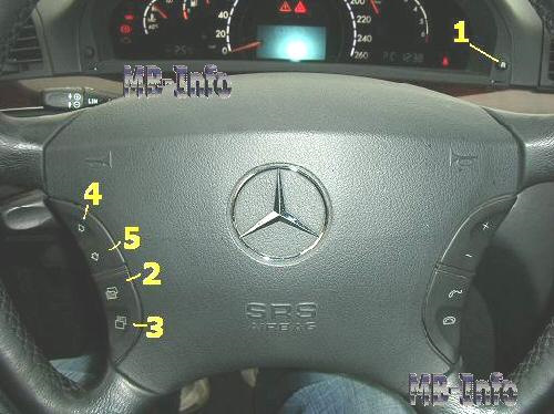

1. Включите зажигание.

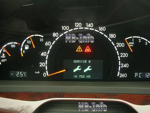

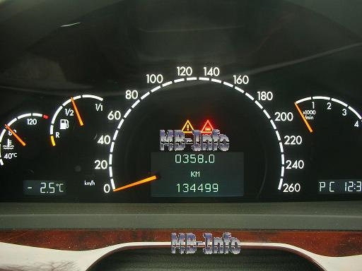

2. Используя кнопку 2, перелистывайте меню, пока на дисплее не появится индикация актуального пробега.
3. Используя кнопку 4, перелистывайте меню, пока на дисплее не появится остаточный пробег до ТО с символом гаечного ключа.

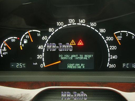

4. Нажмите и удерживайте кнопку 1 («R») (справа на щитке приборов), пока на дисплее не появится надпись, вопрошающая, действительно ли Вы хотите сбросить сервисный интервал. Ниже надпись гласит, что для подтверждения необходимо нажать и отпустить снова кнопку 1. Сделайте это.

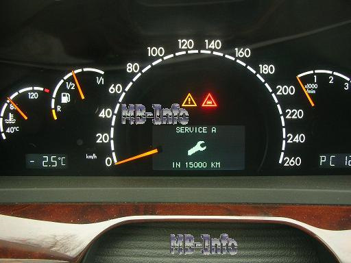

5. В результате на дисплее появится информация об объеме следующего сервиса и остаточный пробег до него (в данном случае 15000 км). Но это не обязательно 15000 км. У меня допустим установлено на 13000 км. Диапазон замены можно изменить через Стар диагностику в любую сторону.
6. Вот и все, вы выполнили сброс сервисного интервала на W220/W215.
