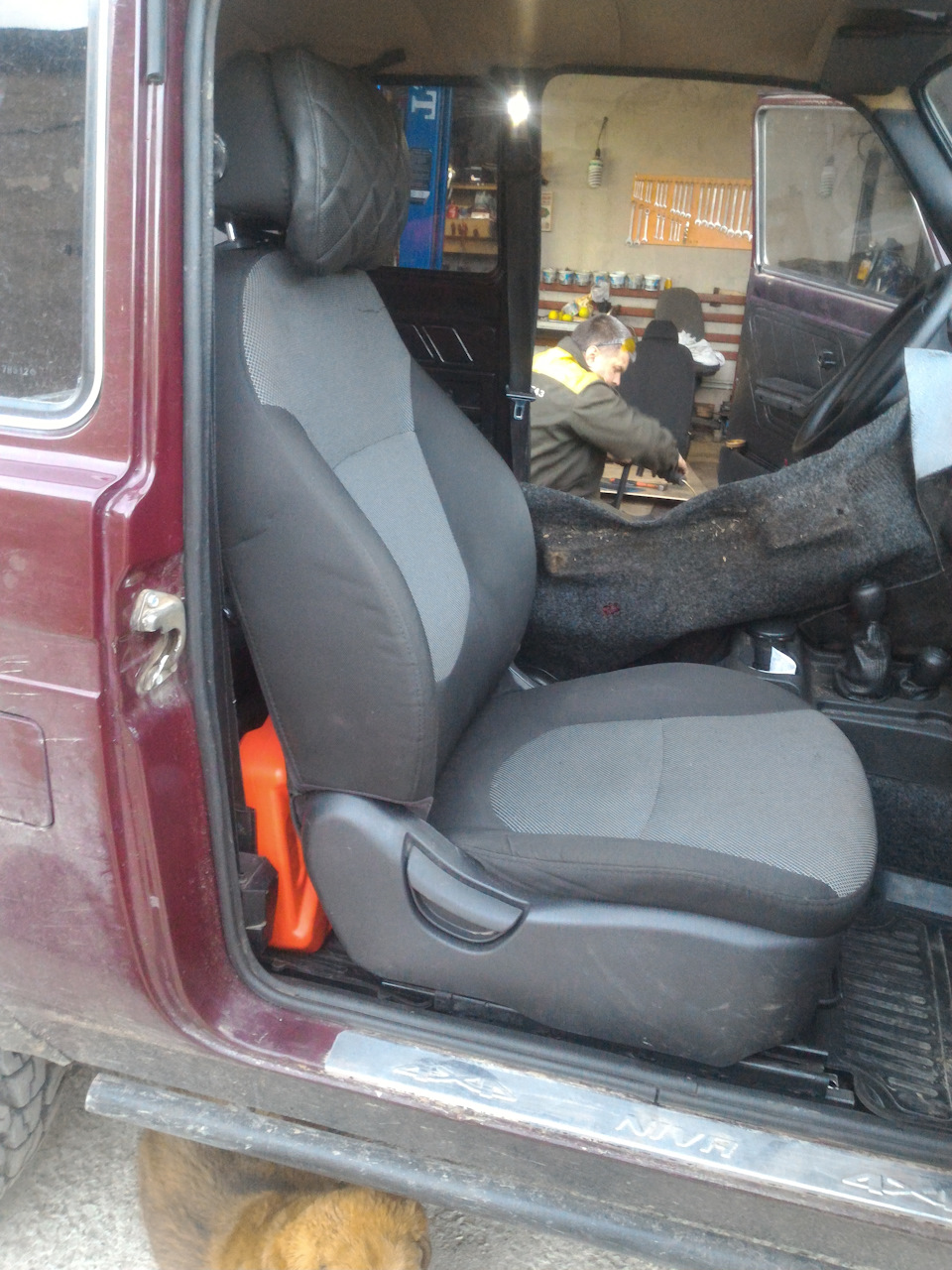

Сколько езжу на ниве, столько мечтаю сменить сиденья.
Есть офигенный популярный и удобный вариант, сиденья от БМВ е36 или е46, но есть пару нюансов.
Первый случай этих сидений по разумной цене — их ушатанность. Можно найти за 5000р пару сидух от е36, но каркас и паралон будут не в лучшем состоянии, а обивка так и подавно.
Тут сразу начинаешь искать то что по целее и новее, цена плавно подходит к 10 000р, а эти деньги я не планировал тратить на сиденья. Так и тянулась моя идея по смене сидений, до сегодняшнего дня.
Встречайте сиденья от Hyundai Solaris!
Почему именно они?
— Во первых цена, если поискать, передние и задние сиденья можно приобрести от 3000 до 5000р!
— Во вторых они новые, относительно новые. Мне попался идеальный вариант, всё работает, обивка идеал, очень плотные.
— И третья, не маловажная характеристика, это их габариты. В ниву нельзя покупать сиденья с широкой нижней частью, ибо установка и дальнейшая эксплуатация будет затруднена. Сиденья от Соляриса как раз по всем габаритам сильно близки к нивовским!

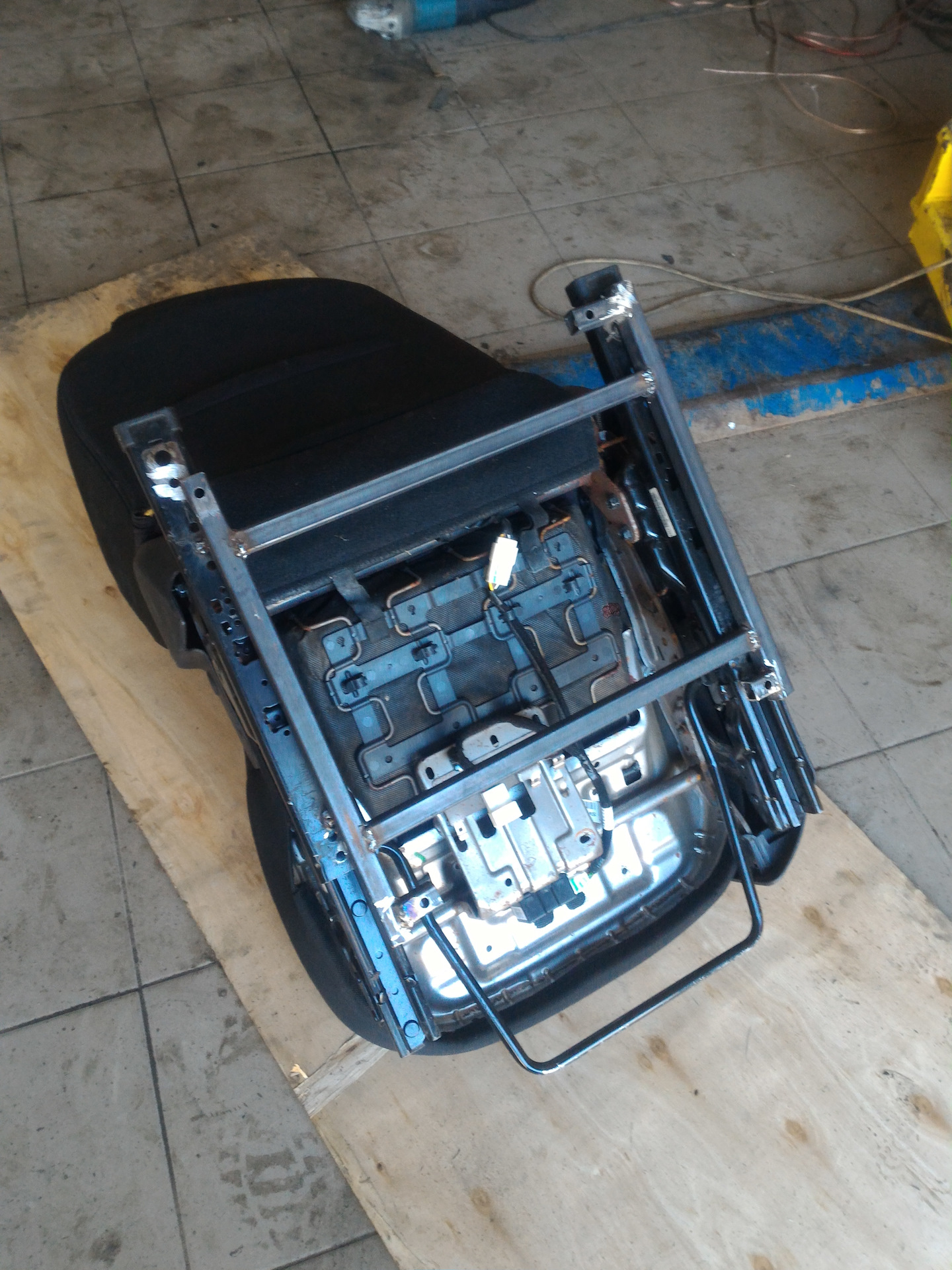

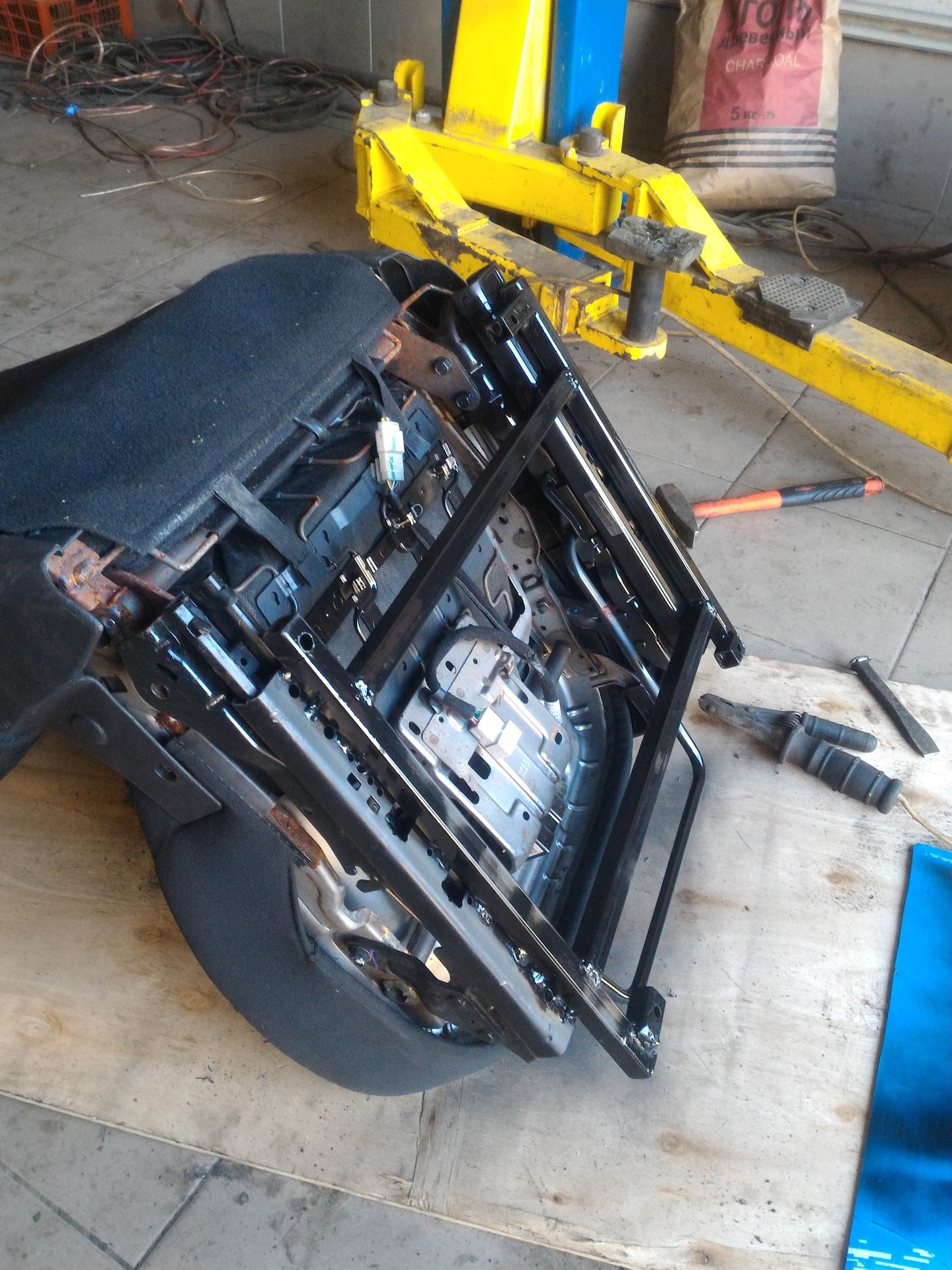

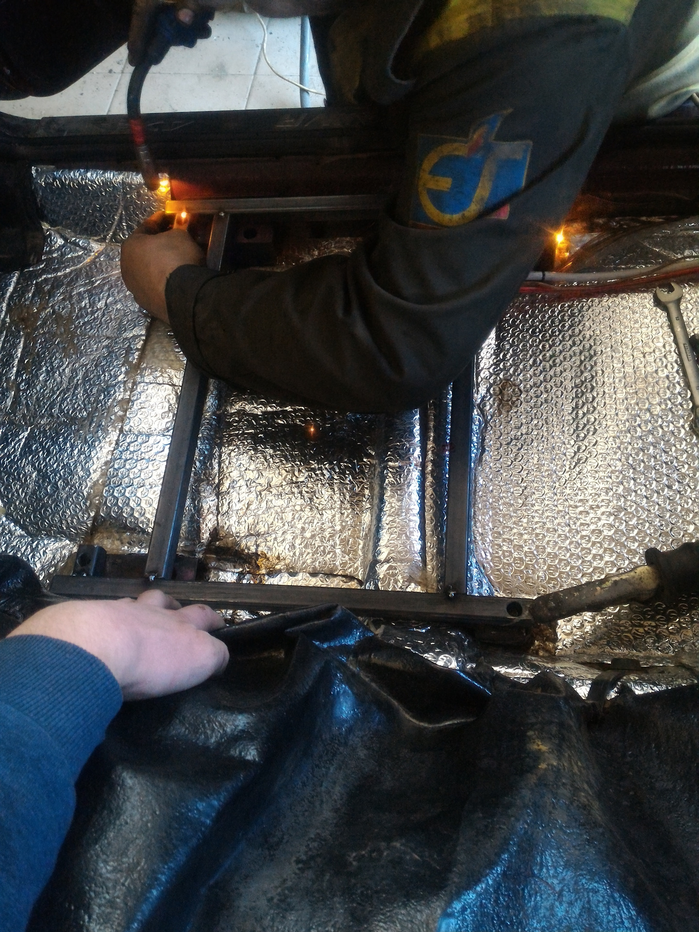

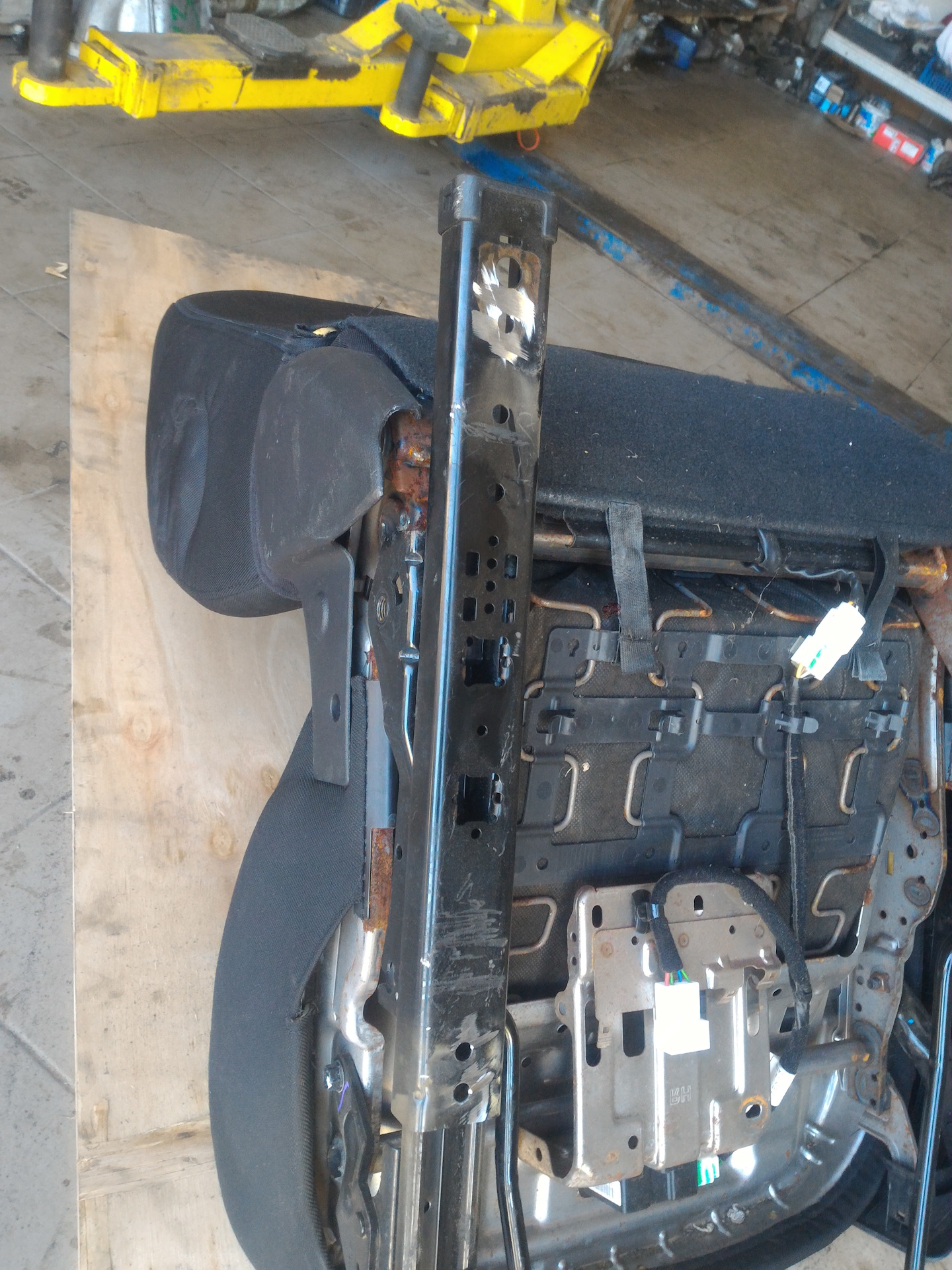

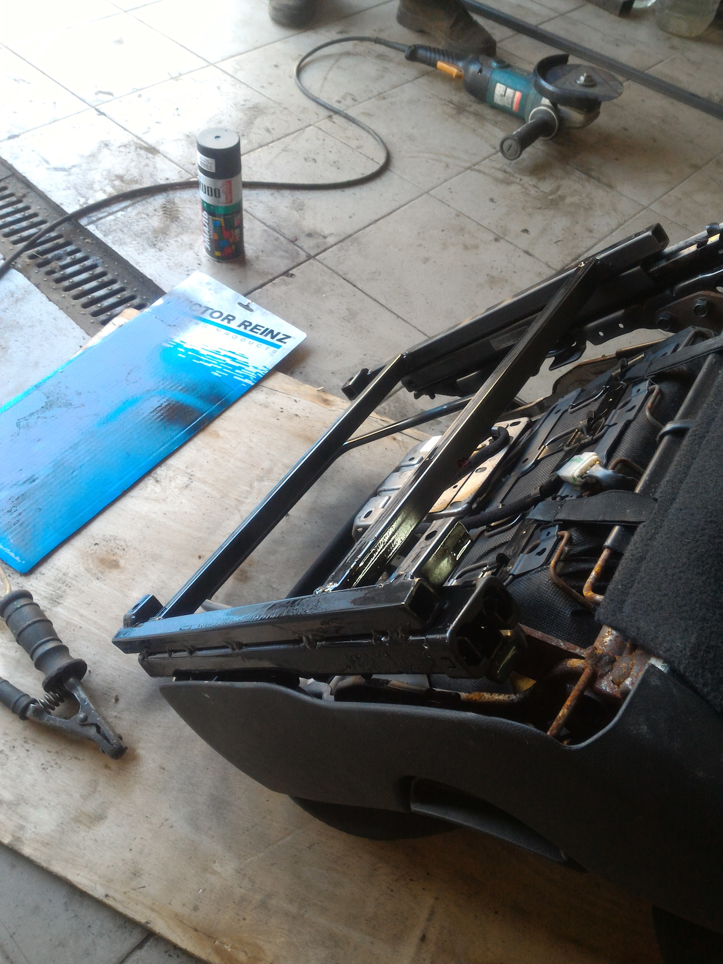

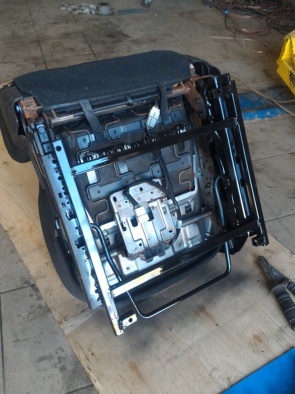

Приступаем к установке:
Спиливаем лишнее, будет делаться рамка которая приваривается к салазкам, а сама рамка прикручивается в штатные места крепления сидений.
Очень важна подгонка, так как в машине точки крепления сиденья находятся на разном уровне, не хотелось бы поставить новые сиденья криво.

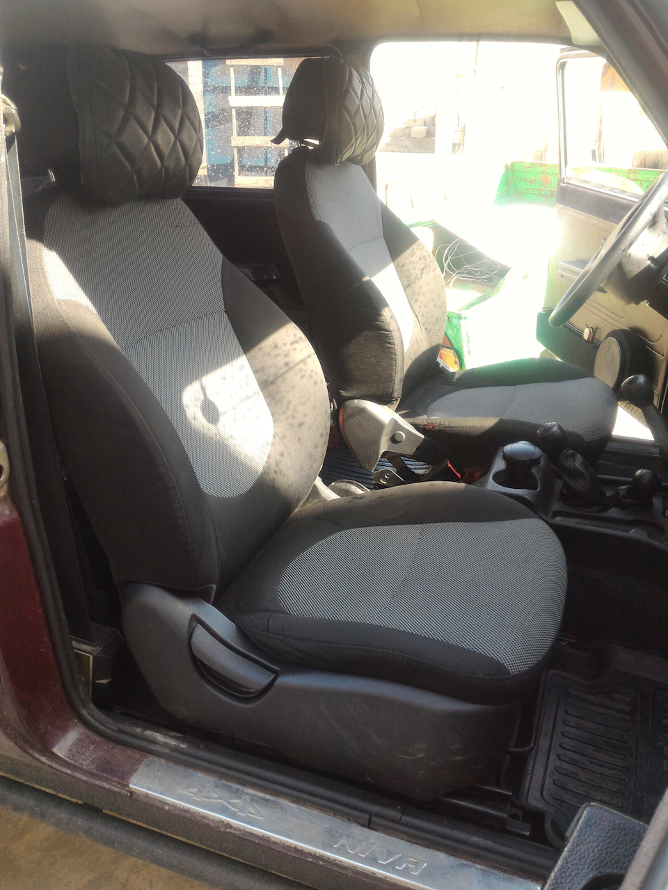

И одно готово:
Как попасть на задний ряд сидений, спросите вы.
Сиденья Солярис имею регулировку положения спинки рычагом, а не "барашком" как в ниве.
А значит, потянули рычажок, спинка откинулась, отодвинули до упора вперед, и можно зализать. Места не меньше чем со штатными.
Единственное что, после джипинга на 4-ом отделении тут поселился Хайджек, за водителем сидеть взрослому человеку невозможно, ну и ладно.
Приятным бонусом была регулировка водительского сиденья по высоте, чего не хватало на шатных, всегда хотелось сесть удобнее за рулем
Результат был ожидаем, плотные, хорошо работающие удобные сиденья. Отличная боковая поддержка и удобная сидушка. Парадокс, чем жёстче сиденья, тем комфортнее ехать, это действительно так!

Под высокий рост места побольше стало внутри спереди, или нет?)
Подогрев сидений подключили?
Добрый день.
А сиденье ниже или выше штатного?
А то ищу сиденье, чтобы можно было сесть ниже (я очень высокий, сейчас почти лежа езжу). И хочется сдвинуть его правее из-за несоосности.
Оно регулируется по высоте.
В самом нижнем положении имел в виду.
Примерно как завод.
Спасибо.
Ясно

А чертежи случайно нету этой рамки?)
Нету. Все на глаз.

Я так понимаю что бы залезать назад, сначала надо сложить спинку, а потом еще и придвинуть сиденье вперед
Все верно. Но места для манёвра проникновения назад, не меньше чем с родными сиденьями.
лишние телодвижения, а с другой стороны мои ли это проблемы :)
NIVANGER
Лишние телодвижения раз в месяц, кайф от нормальных сидений каждую секунду поездки.

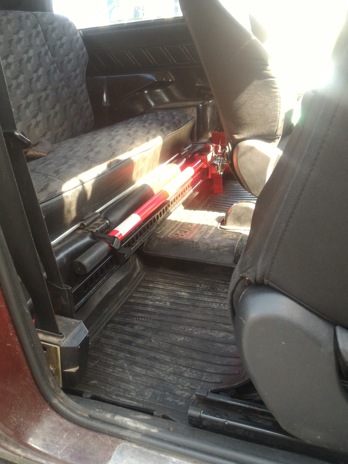

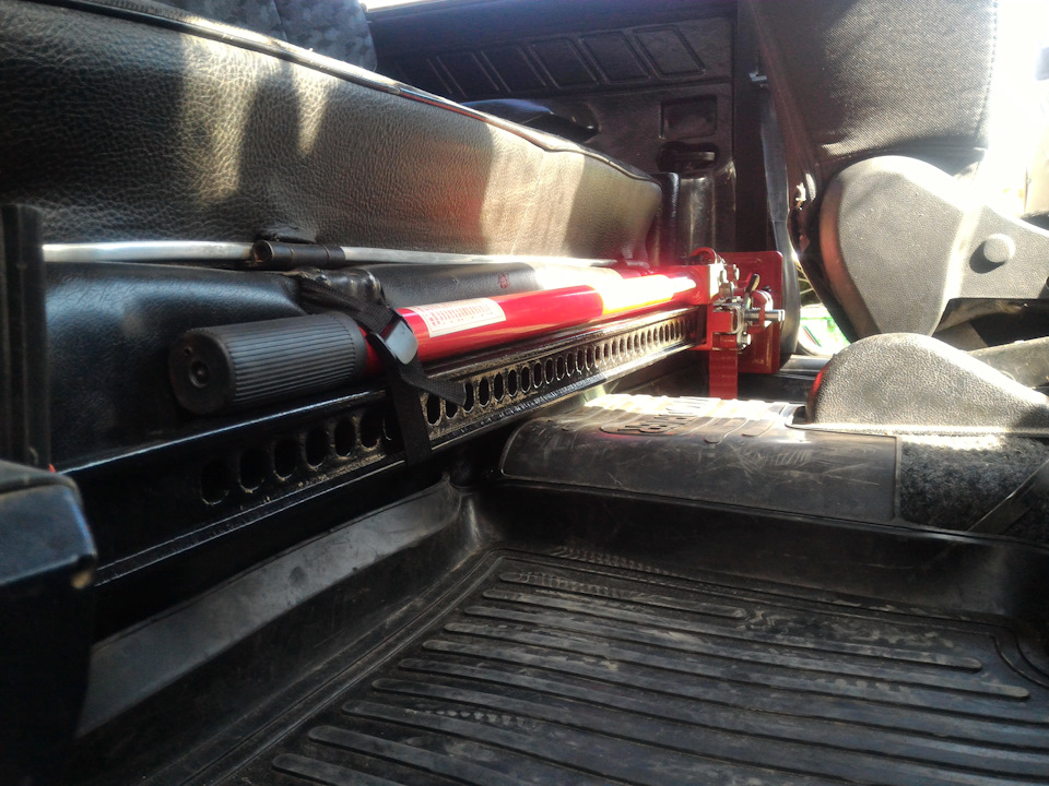

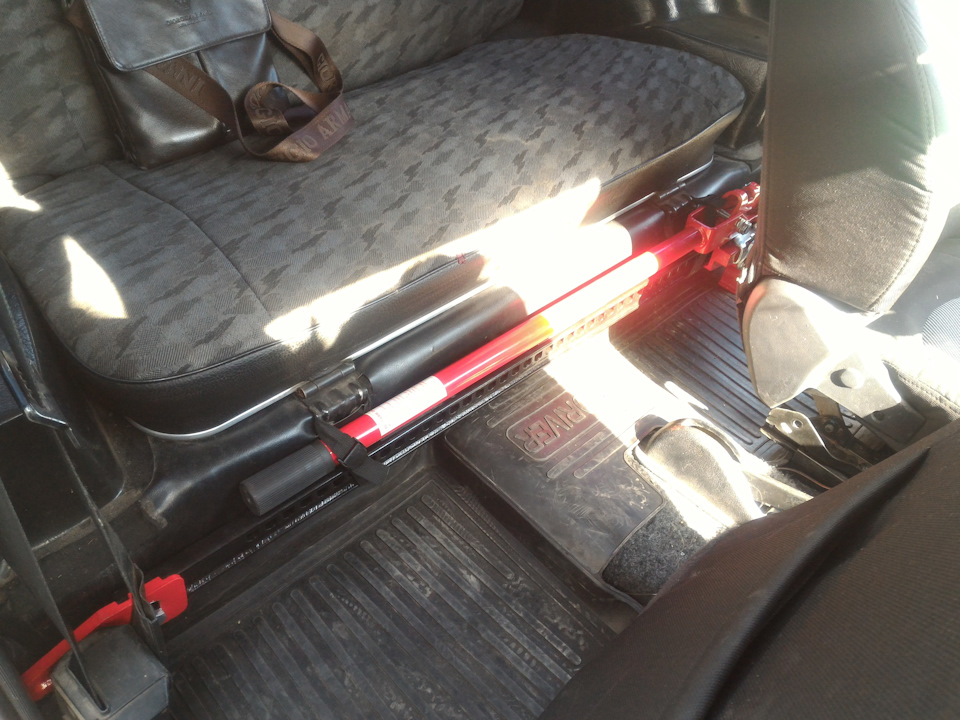

красота! все правильно и грамотно сделано! Вижу подушки на подголовниках от Макса — буду вместе с седлами перешивать ( со временем). А какова длина джека?
Спасибо Рустам!
Да Максу они больше не нужны, мониторы то с подголовниками, вот и задарил мне.
Длина джека 1,2м
1,2 — хватает для Нивы то?
Вполне, больше и не нужно. Он даже чуть больше 1.2, точно не помню.
1.5 в ниве нереально перевозить
Ну да. Поэтому интересуюсь

размеры бы рамки сняли =))))
и рамка из квадрата 2.5 на 2.5 или больше?
20х20
Размеры лучше всего подгонять индивидуально.
я такие же сидухи купил, думал на выходных ставить, и чтобы быстрее было бы не плохо размеры иметь
долго делали?
Пол дня делали. Увы уже не смогу снять размеры

Можно такие рамки на заказ делать, установочный комплект.
Не все нивы одинаковые, подгонять по месту лучше всего.
Мне кажется что поперечины тут лишние. Достаточно продольных профилей под салазки.
Поперечины для жесткости.
а я думал, чтобы под сиденье ничего нельзя было засунуть…
Ты же не спиливал никаких деталей, из-за отсутствия которых сиденья могли потерять свою жесткость.
Не спиливал, но и добавил как бы простаку. Засунуть под сиденье и сейчас можно, вожу там провода "крокодилы"
