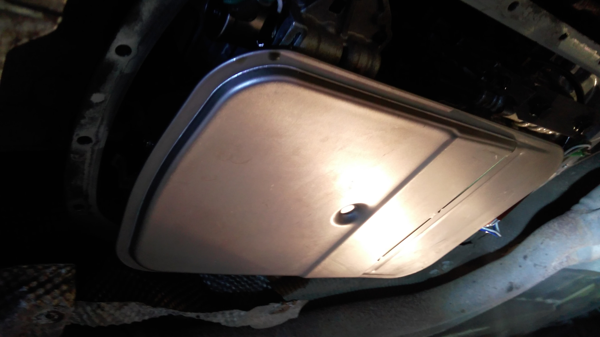

Снимаем защиту АКПП и мотора. А вот та самая утечка масла из коннектора акпп, помыл все очистителем тормозов от Wurth. сразу масла как и не бывало, песок просто вытираем
Сливаем масло, но прежде чем открутить сливную пробку я всегда откручиваю заливную! потому как можно слить а потом бывают проблемы с заливными, это касается любого узла (редуктор коробка раздатка и тд)

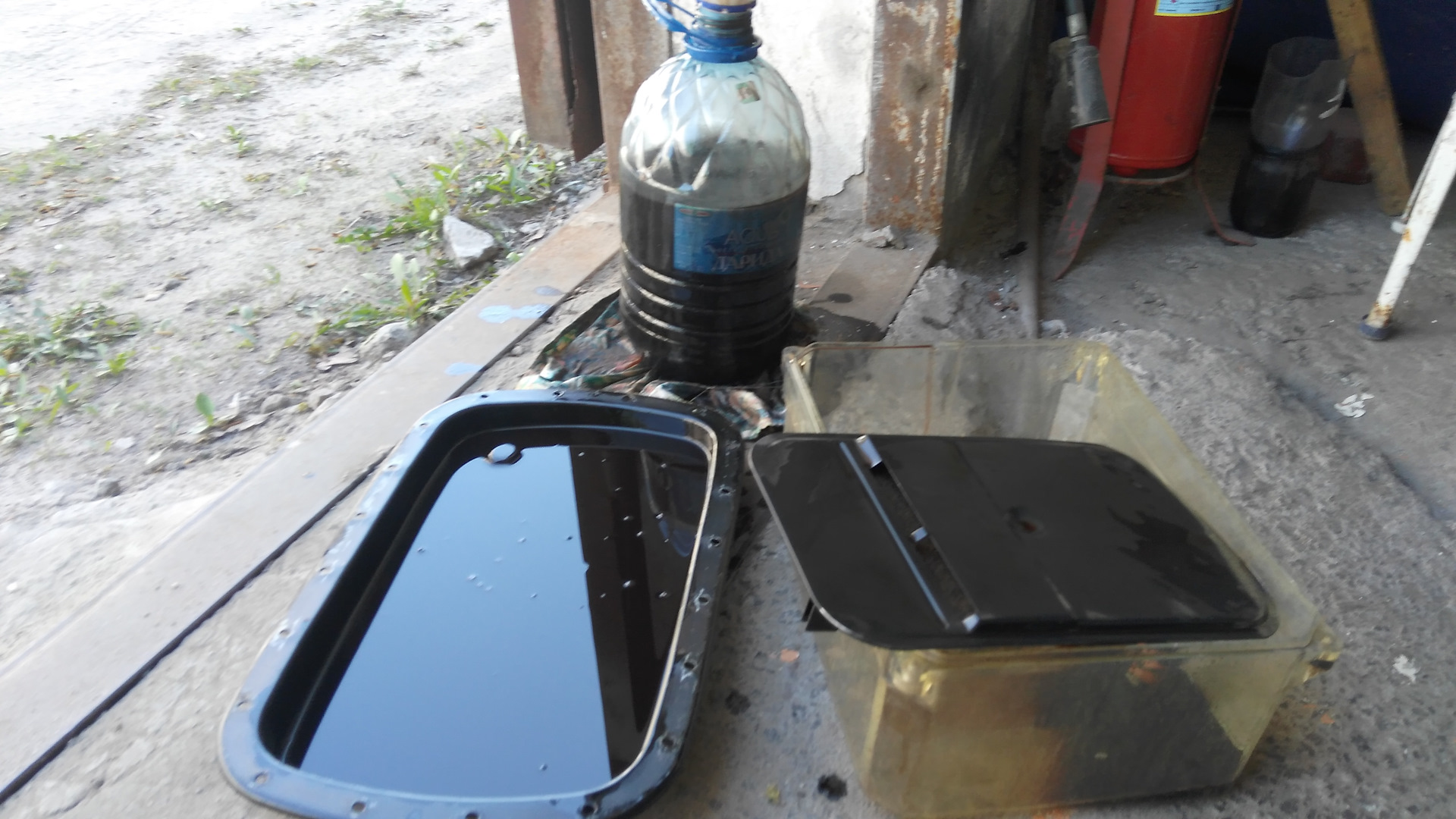

Снимаем поддон
То что в 5ти литровой бутылки слилось из картера, остальное в поддоне, тк там гайка сливной имеет высоту, в поддоне еще около 1л масла.

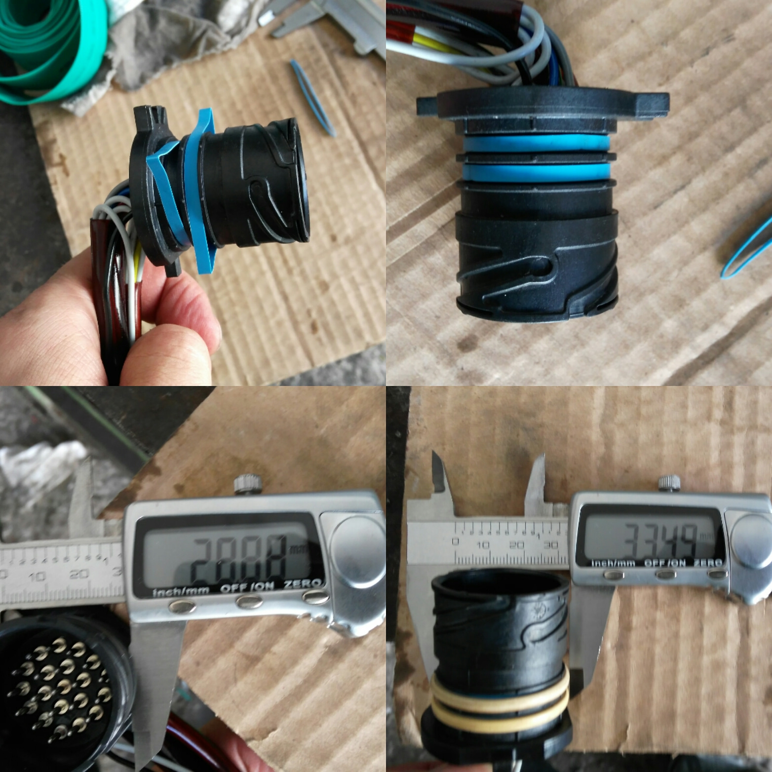

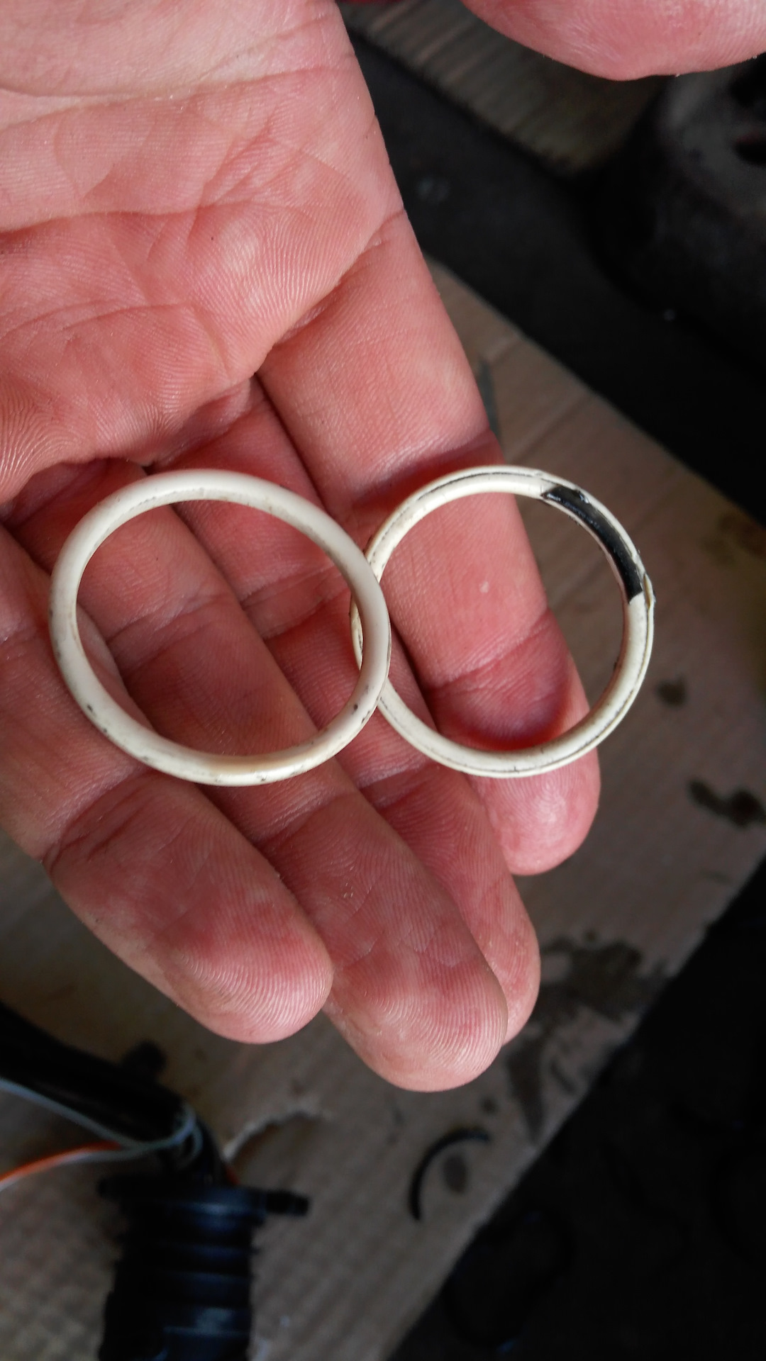

Вот те самые резинки которые сопливили, как видно они продавлены и растянуты
Но как я и говорил, брал термо усадку и надевал в пазы разъема, а на верх резинку!
Втулка вошла в отверстие акпп с усилием, значит не должно протекать
Диаметр в корпусе акпп 32,6 мм.
Мы имеем 33,4мм
Как видно диаметр больше посадочного.

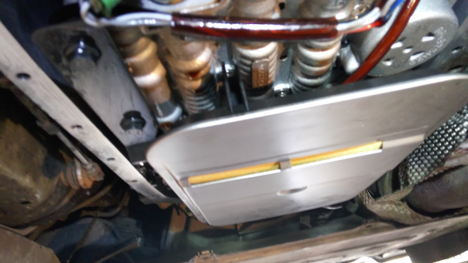

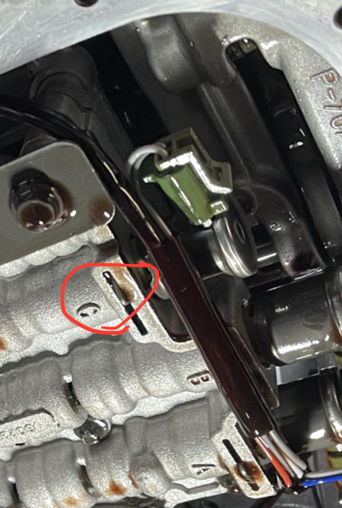

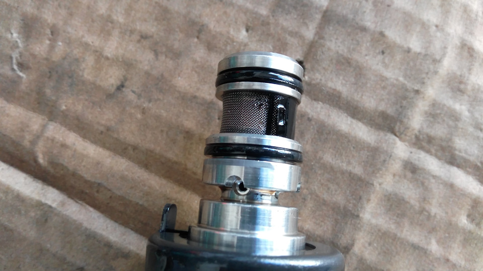

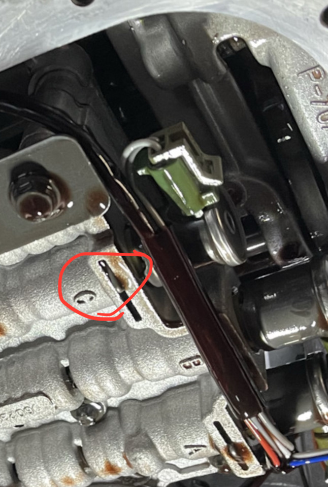

Далее достал 4 соленоида (1 не достал — мешает корпус акпп) и почистил их от металлической пыли, которая сидит на корпусе Электромагнита! Рекомендую даже без съема — просто протираем корпус. Так же продул сеточки, на самом большом была крошка металлическая как крупинка сахара, на фото она видна, это остатки после ремонта коробки. Остальные соленоиды были чистыми, ни намека на стружку.

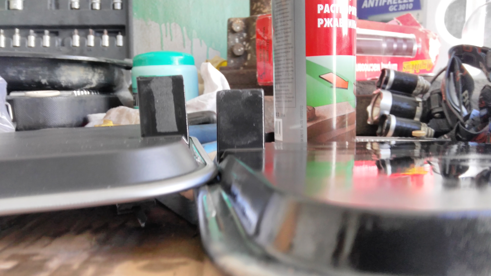

Приступаем к фильтру, как я писал ранее нужно отрезать кусочек упора, что бы он стал 25мм высотой

ставим его на место
Еще у меня начал сопливить разъем того самого теплообменника, как оказалось резиночка была порвана ее закусило,
Меняем резинки, вот вам размеры как я писал ранее. Эти подойдут из набора резинок o-ring. продаются на ебее, советую всем приобрести, цена не дорого а в гараже пригодится и бегать не надо.

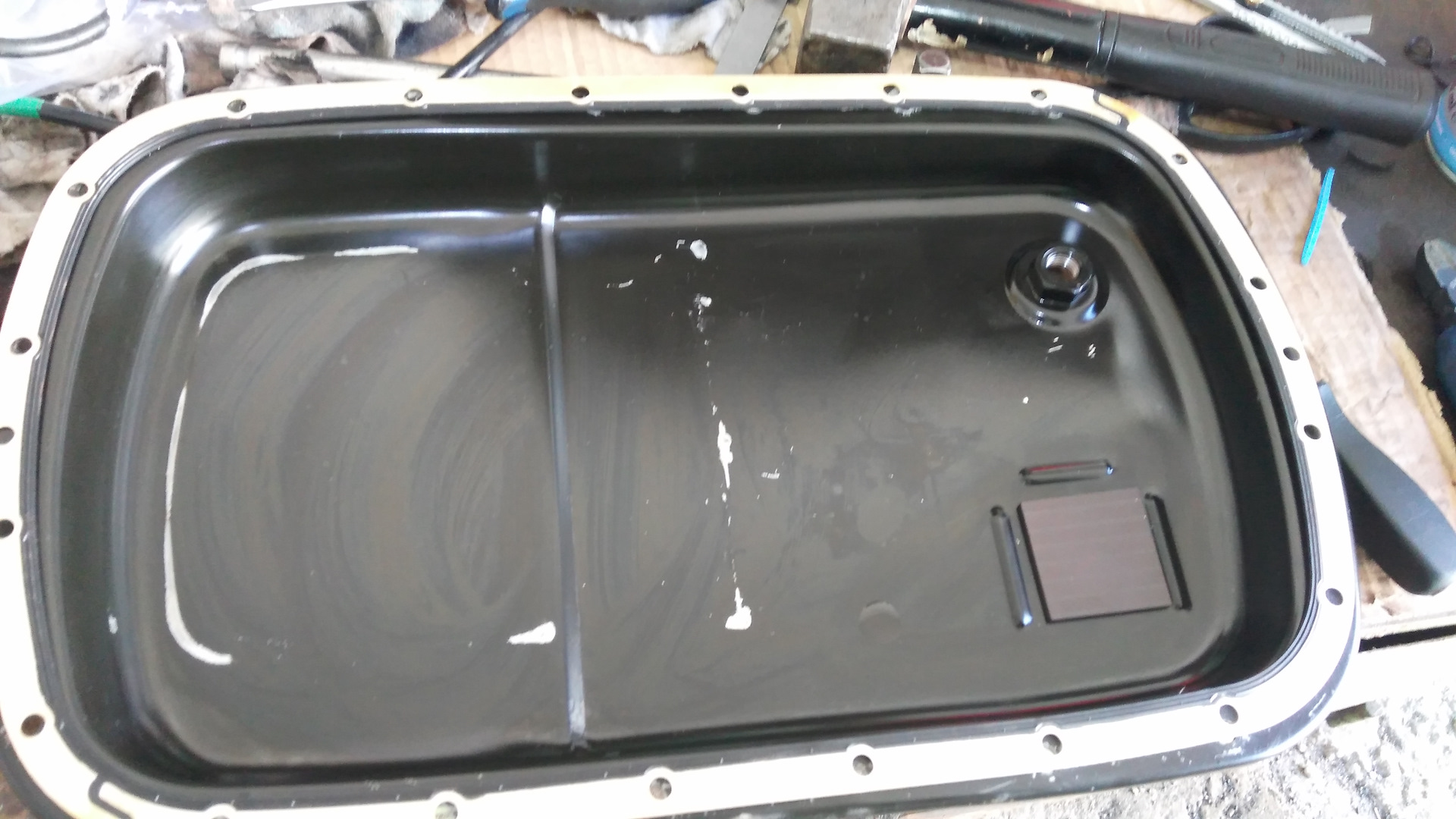

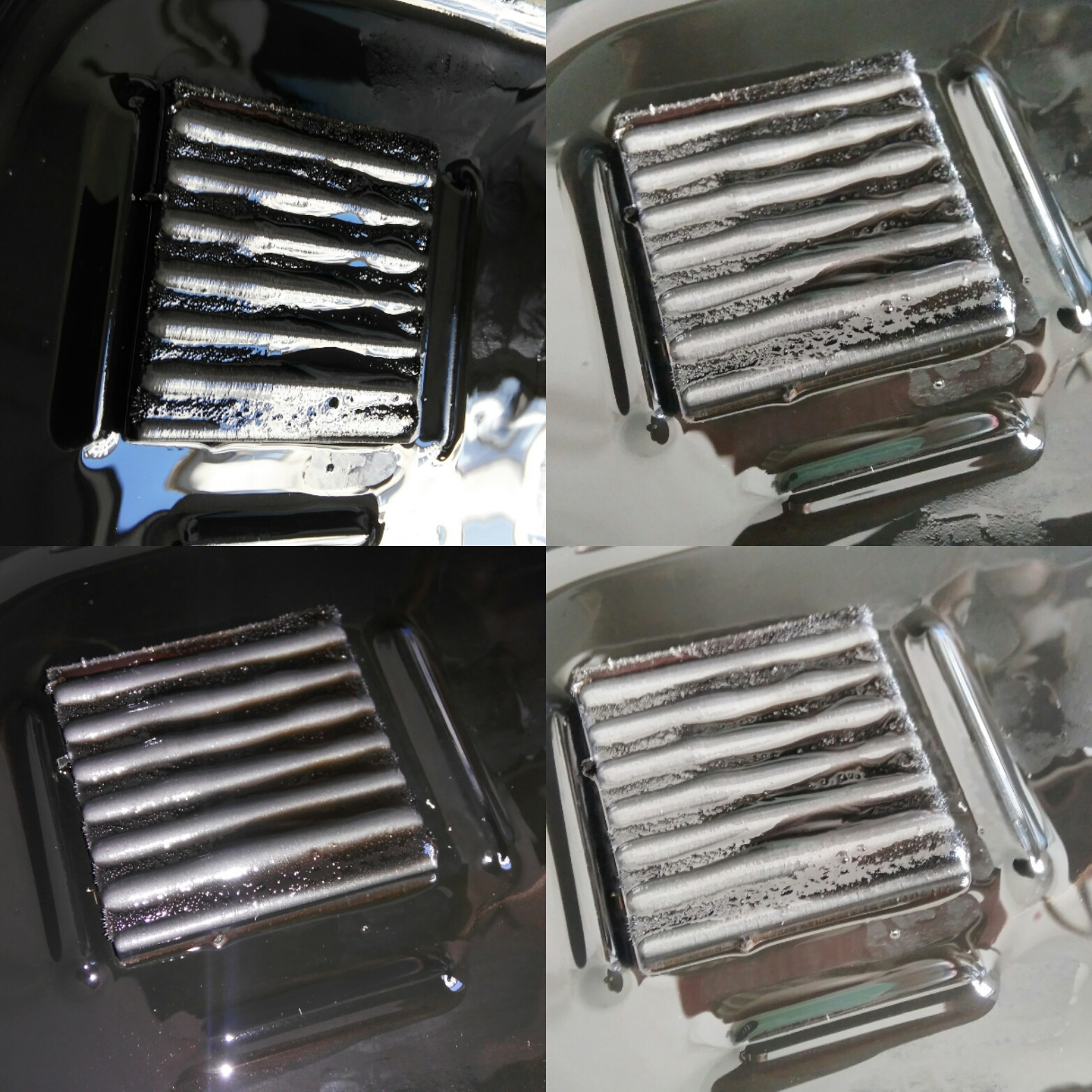

Приступаем к чистке магнита и мойке поддона.
Пробе на масле 38000км, пыль на магните. Учитывая что автомобиль чипован и на акпп идет не малая нагрузка, это наверное не много.
Чистим поддон

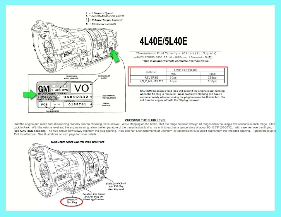

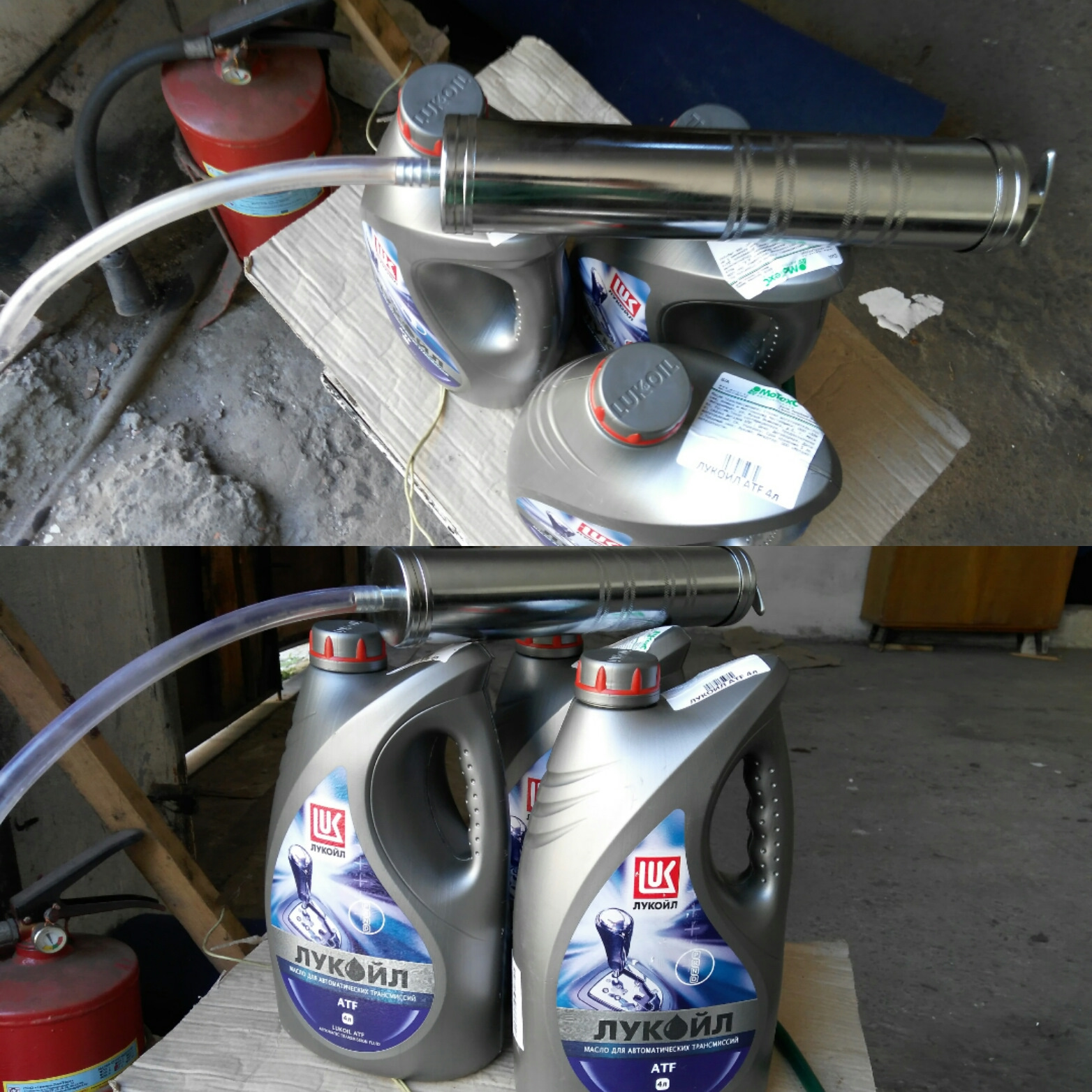

Ну что когда все установлено и собрано, заливаем новое масло
В поддон влазит около 3,5 литров

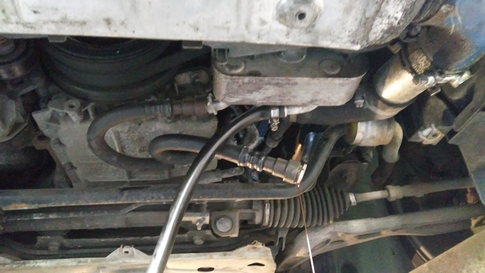

Далее ставим емкость под шланг теплообменника и заводим. Как я и говорил льется с подачи — верхний шланг на акпп, на фото он отсоединен от теплообменника.
Второй шланг я надел для страховки
Процедуру слива и залива я описывал в предыдущей записи. Сливаем от 1,5-3 литров, глушим мотор и добавляем свежего масла в поддон. Повторяем пока не потечет чистое и свежее. У меня это произошло где то на 9-10 литре. НО тк я брал 12л масла, я еще слил порядка 2 л! В итоге в акпп я залил 11,5л масла, Минус конечно разлитое с пробки акпп и шприца (может 100-200мл) Так оно и будет ведь я слил чистого лишнего около 2л, а в акпп нужно 9,5л. Осталось чистого 0,5л в банке.
Вот все слитое мало 4л+4л+3,5л+ разлитое грязное мало, его около 0,5л не меньше.

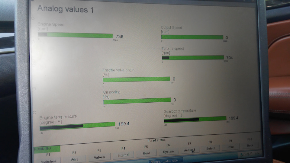

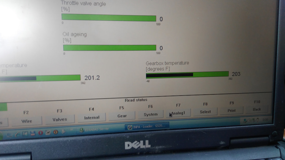

Посмотрел температуру масла в АКПП (93-94 градуса) как и в моторе

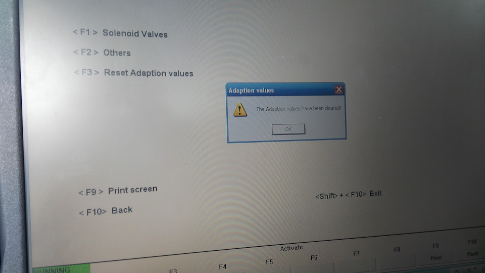

С бросил адаптацию.
На улице +20, наваливал я не кисло!
Если не наваливать то температура масла примерно 86 градусов, а в моторе при этом 89 (замерял после трассы и поездки в деревню)
После сброса адаптаций переключения передач 1-2 происходят с задержкой и толчком на опережение, как будто не сбрасывается обороты, или бросают сцепу…

Добрый день! Как снимаются соленоиды, вращением? Или крепятся как-то к гидроблоку?
Скоба фиксирует
Эта?
Да

Ребята кто что может посоветовать какие масло лучше заливать в автомат?
Вверху ссылка на подготовку там описание масла
Лукойл?
Не только
Там допуски и прочее
Дехрон 3 или 6 можно лить
Марку любую

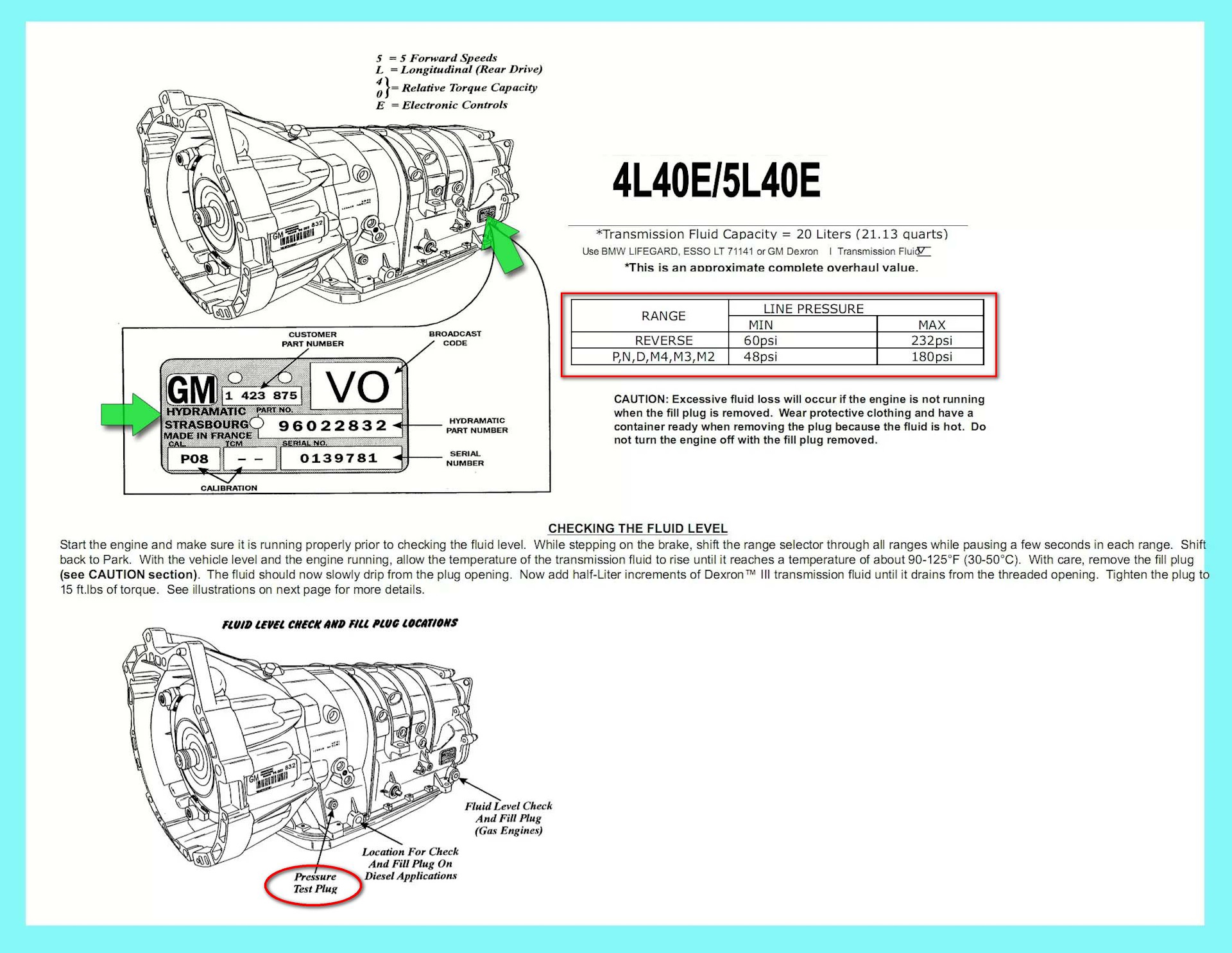

Здравствуйте Делаем уровень масла. Как его сделать ?
На запущенном моторе и температуре масла в коробке 30-50° уровень по заливную пробку

На счёт стружки, на пробеге 38 тысяч может и многовато, но с оговоркой после ремонта коробки нормально, притирку деталей в акпп никто не отменял. Уверен, что через следующие 40к пробега стружки будет на порядок меньше
Не первый раз уже меняю Масло
Всегда она есть
Мотор мощный идёт износ)

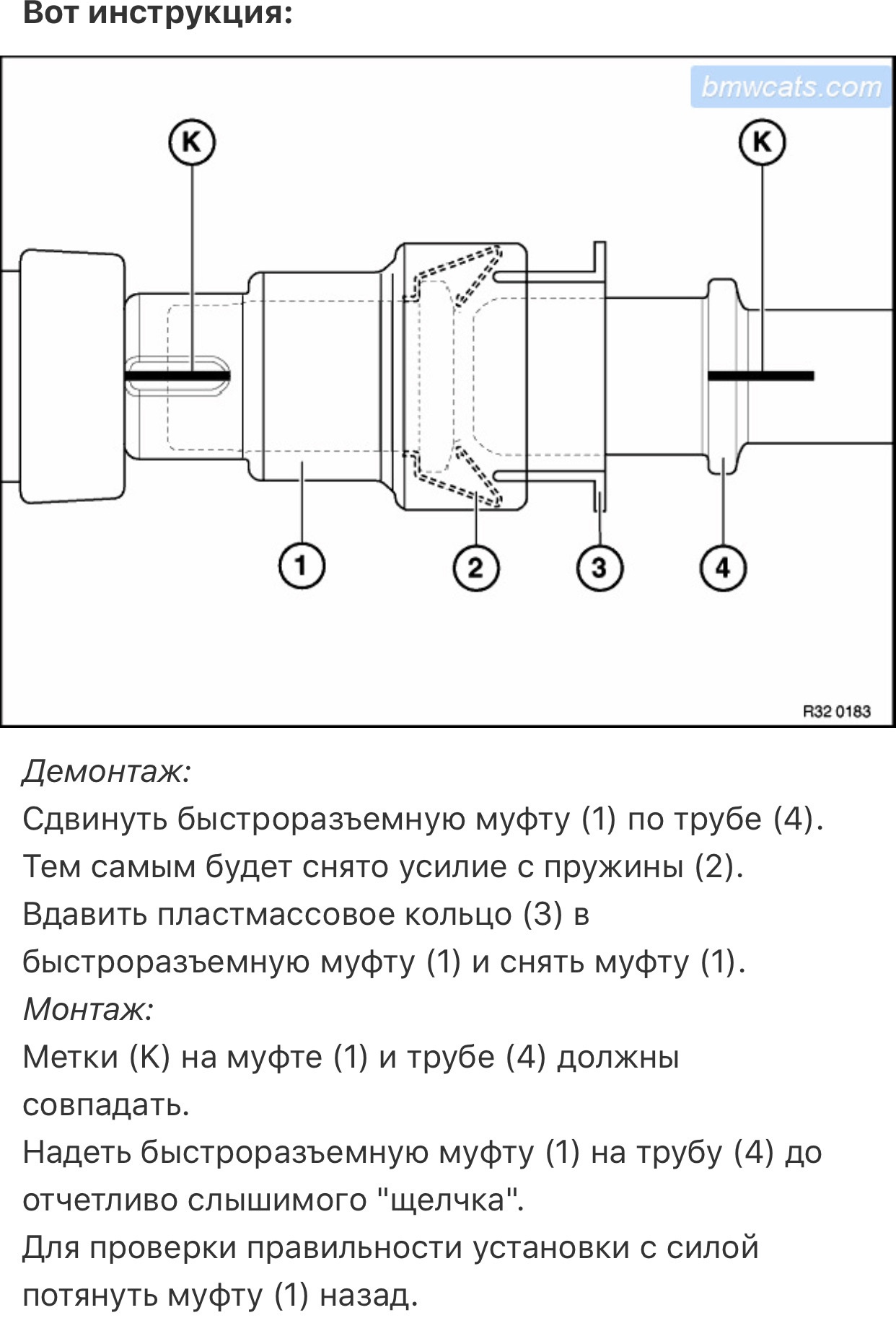

Как снять быстроразъем на теплообменниках акпп или гур

А так вся грязь и пыль на магните и фильтре

Глупый вопрос возможно, но насос масло толкает в сторону теплообменника или сосет со стороны теплообменника?)
Т.е. ты шланг НА теплообменник снял, оттуда масло текло, а теплообменник естественным образом опорлжнялся? а если другой конец затолкать в бутыль с чистым маслом — он его брать будет? Это избавило бы от плясок с бубном — завел, погонял, заглушил, залил, завел, итд. Можно было бы шланг НА обменник в тару под грязное, шланг от теплообменника к коробке в тару с чистым, и сиди, кури, пока чистое не побежит на слив…не, не получится так?)
И чем чистил соленоиды?
Масло толкает в теплообменник а от него обратка в поддон
Читай пост по подготовке!
Сверху коробки шланг подачи
Нижний обратка
Масло засасывает из поддона, фильтр, гдт и тело коробки, потом обратка
Так как ты хочешь надо ещё один насос на забор масла как и делают на СТО
Соленоид сверху тряпкой, внутри вд40
Хм…насчет ВДхи идея, спс…карбклинером страшно как-то, он дюже агрессивен) А ВД — вариант)
Карбом не стоит, резинки разтест
Внутри можно и не мыть

Нашел тут www.transakpp.ru/232/main/gm/5l40e.html
выделил красным отверстие ч/з который производится замер и таблицу с показаниями.

но я его продул то есть он чистый
только с трубки от теплобменника в акпп пошла старая жижа — но на фоне 10л это не много ))))
я просто не хотел лишний раз дергать шланг
а теплообменник я мыл давно растворителем при ремонте кпп
основная грязь на магните, соленоидах и в фильтре
да и при полной замене все равно масле не идет лабиринтом, оно ответвляеться в стороны пакеты и так далее в гидроблок не все каналы, то есть 100% ты все равно не заменишь, какая то часть старого смешается но опять же это лучше чем частичная
отстоединяй шланг от самого тела акпп, нижний, на него шланг и в емкость
тогда промоет и теплообменник и обе трубки
А что, если теплообменник просто промыть шприцом с чистой атф, предварительно отсоединив с него шланги?
не вижу смысла, геморой за капли атф)) я же говорю это капля в море
если и промыть его то надо снимать и заливать жижей для чистки
растворитель или прочее
ты дунь в него он должен ЛЕГКО продуваться как шланга кусок!

круто! А как сбросить старение масла?Спасибо
Сброс адаптации по-моему и сбрасывает старение, другого пункта я не нашел там
Блин. Я тоже искал но не нашел, а сброс адаптации мне не помог…
Буду лазить гляну
Она не на что не влияет
Все равно надо по пробегу менять
Да я в курсе, что она ни на что не влияет. Но самому как то не приятно видеть масло старения 99%
У меня иидо смены было 0)))

Владимир, только адаптацию нужно сбрасывать до первого запуска мотора. Иначе если акпп изношена, она самосожгется)
Что за ерунда? Откуда ты это вычитал?, ее вообще можно было не сбрасывать!
Самосожжения это как?
Адаптация это всего лишь сброс памяти переключения под мой стиль вождения, АКПП имеет 16 программ.
bmw530da.net/adaptaciya-a…ili-chto-to-novenkoe.html
Я это не вычитал, я с этим столкнулся! Ярко выражен данный эффкт на акпп тойота, которые не умеют обратно адаптироваться. При износе коробки давление в маслонасосе и следовательно в пакетах повышается, коробка "выбирает зазор" изношенного железа и фрикционных муфт. При вмешательстве (ремонт, затянутая замена масла) давление остается тем же (высоким) и акпп при эксплуатации начинает буксовать пока не сообразит что произошло, но будет уже поздно.
Таким образом ложил на повторный капитал U140F и 5hp18 хотя на БМВшная ещё немного поездила…
Если есть пробуксовка, АКПП сразу идет в аварию и выдает шестерню!
Я не заметил пробуксовки
Только момент который я описал вконце, но так и должно быть, я превышал обороты, что не желательно при адаптации
Я сбрасывал адаптации ранее как купил авто, все было нормально, но потом я поломал АКПП механически, если вкурсе, если нет я все выкладывал.
Адаптация для того и надо что бы к новому маслу и стилю адаптировать переключения
Это всё ясно понятно, я про то что автоматы "вниз" адаптируются как правило гораздо медленнее чем "вверх" и порой этого времени не достаточно чтобы всё стало как нужно и он сам себя валит. В "митчел диамонд трансмишшен" об этом написано в каждом разделе. Залез в АКПП, сбрось адаптацию сразу! В старом тисе тоже часто встречалось.
Я не к твоей компетентноси, не подумай. просто добрый совет основанный на личном опыте!
Если клапан открылся то давление масла пошло и прижало пакет! Это коробка не 6шп, это старый автомат тут нет никакой регулирования зазоров, все змеи до конца пока не сотрёт фрикционы
Хочешь сказать что клапан открывается на 100% подводя всё давление маслонасоса к пакетаем?
А смысл давать не все давление, держать же не будет момент и провернет, от того и авария что насоса уже иногда не хватает и пакет дохнет
Я залью ещё супротек и все будет добра😂😂😂😂
Я проехал до сброса адаптации примерно 10км в режиме жёстком, все было как и до замены масла, мож и не надо скидывать было но я хотел

Вов, ты скинул адаптации коробки с помощью инпы?
да
На заведенном двигателе или на зажигании?
Я делал на запущенном но можно и на ВКл зажигании, нужен доступ к блоку акпп
Вова, где шприц такой брал? на алике есть?
Покупали на рынке местном, с затем в складчину
средний по качеству и железный!
отдавали не дорого
помоему до 10$
500мл
в идеале для акпп надо на литр)) но и такой за глаза
а для редуктора он ваще крут будет или для механики
на алике думаю тоже будет но за 10 там наверное пластиковый
не, не нашел(
у меня был 250мл — хватало. но развалился
последний раз менял масло в редукторе шприцом 25мл — не комфортно)
это жесть))) 25мл))
ищи на рынке
проще и дешевле будет
на ебее есть шприцы по 100мл это точно
