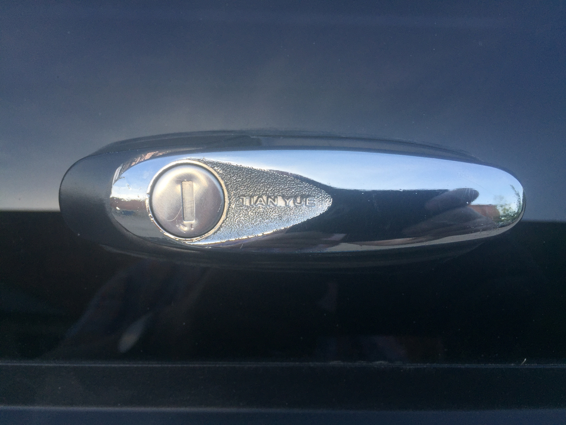

За одну зиму пришел в негодность замок задней двери кунга CARRYBOY. Сначала сломалась шторка замка, потом туда начала забиваться грязь, замок стал плохо открываться. Возил всегда с собой баллончик для замков, доставал его из кунга через боковое окно. Но с каждым днем замок работал все хуже и хуже. Решел его поменять.
За оригинальную ручку просят 5 000 руб. Цена слишком большая для изделия такого качества. Какой смысл ее менять, если через пол года придется опять покупать новую. На Амарокфоруме нашел информацию, что подходит ручка заднего борта от GREAT WALL DEER, SAILOR, WINGLE, код: 8516700D81B1. Купил ее в Интернет-магазине за 1424.00 руб. Ручка хромированная, но сделана довольно "топорно".
При замене выяснилось, что фиксирующее отверстие у нее не совпадает. Городить "колхоз" не стал. Оставил старое основание, поставил только саму ручку с замком. Пришлось, правда, доработать ее напильником и наждачной шкуркой, почистить отверстие в основании, что бы свободно вращалась. Но в целом все получилось!
Плохо только, что теперь разные ключи от боковых и заднего окна.

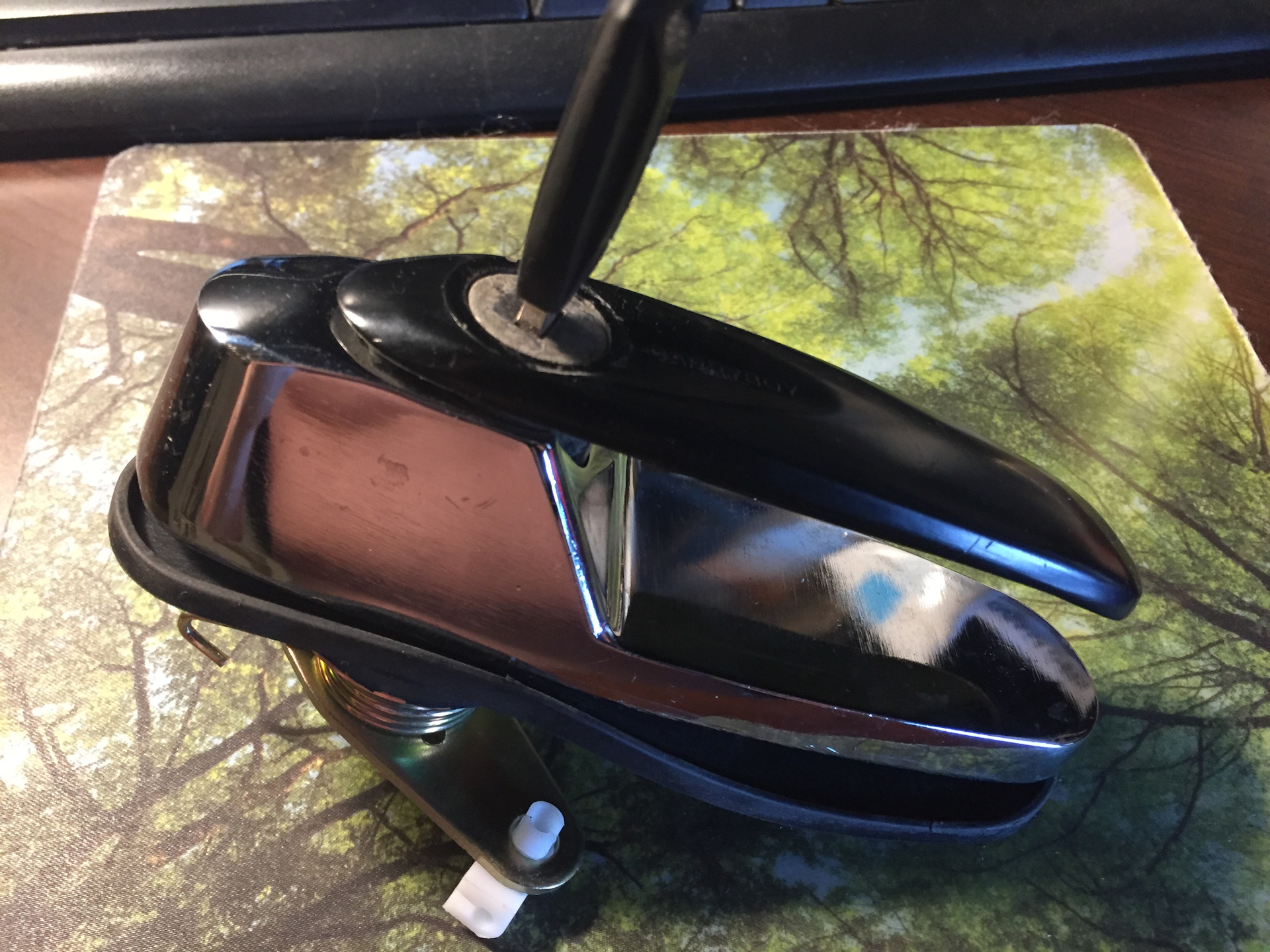

Старую ручку буду пробовать разобрать и восстановить. После последнего ее открывания, ключ из нее больше не достается. Хорошо, что в комплекте их было три.

С китайской не надо ничего дорабатывать. Просто ставишь и пользуешься. Работает в любой мороз. Единственное, раз в пол года — год надо чистить. После поездок по грунтовым дорогам пыль забивается между корпусом и ручкой. В остальном, работает лучше родной. До сих пор стоит и функционирует.

Александр добрый день. Воспользовался Вашим опытом, тоже все получилось, спасибо за совет. К продолжению темы как защитить замок от пападания грязи, воспользовался АliЕxpress ru.aliexpress.com/item/32…042311.0.0.343933edS35Qgg. Вот что получилось www.drive2.ru/l/545308565305295617/
