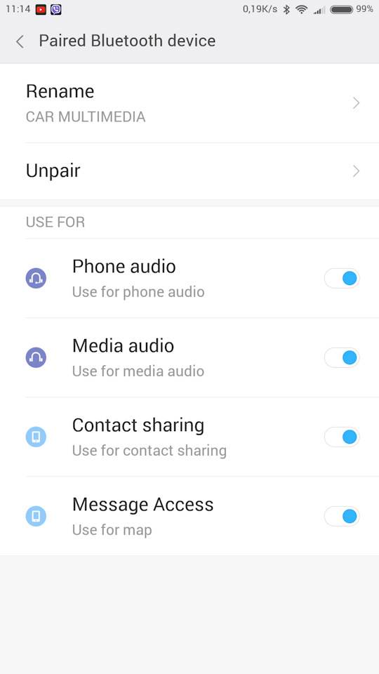

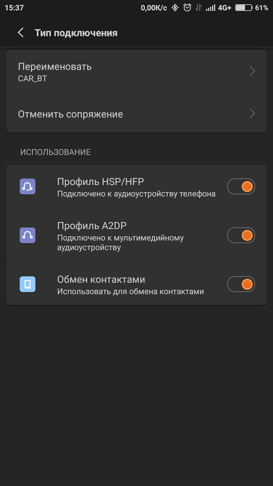

А вы можете штатную магнитолу 2015 года (не мультик, обычная) перепрограммировать, чтобы она видела блютуз канал телефона. А то музыка играет, микрофон работает, а вот громкая связь — нет :(
К сожалению мне это не под силу 😖
С другими телефонами она себя так же ведет?
Думается что проблема в настройке блютуса в телефоне.
Сони работает. Сяоми, мейзу, htc, nokia — нет.
Может не стоит галка в настройках блютуз,
Чтоб не только мультимедиа но и громкая связь работала?
Может не правильно блютуз магнитолу понимает, считает что это плейер.
Вот у меня как раз сяоми.
Галки так стоят. Телефон аудио и медиа.
В машину сяду — пришлю скриншот. Но, вроде, все стоит.
Ок.
Странно что с одним аппаратом работает, а с другими нет…
Kiryani4
Все норм. Значит магнитола все таки…
Удалить и заново не пробовали?
Пробовал. :(
Kiryani4

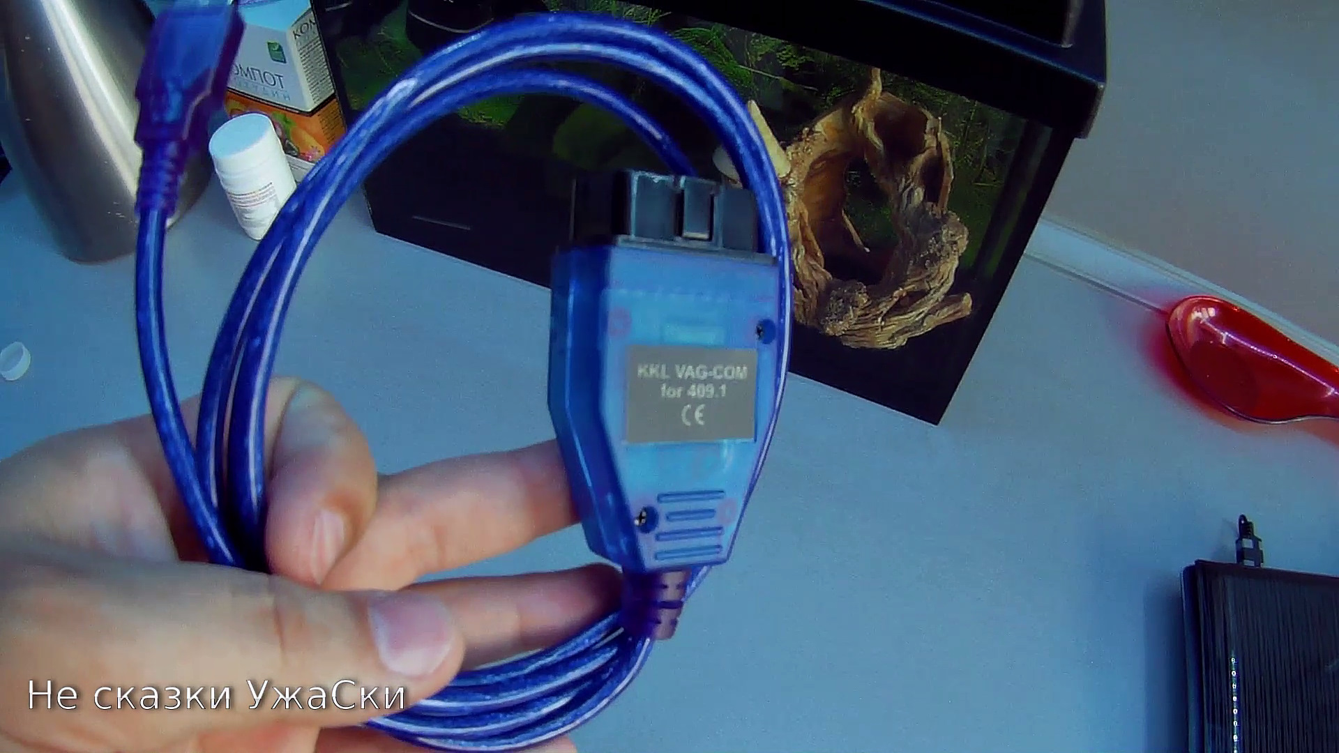

А через б/т елм и смартфон для прошивки использовать? Есть возможность? Ноута нет, шнур надо из Китая заказывать.
Да можно но посложнее
polkanolog чуть ниже по этому поводу написал
И ссылку дал👇

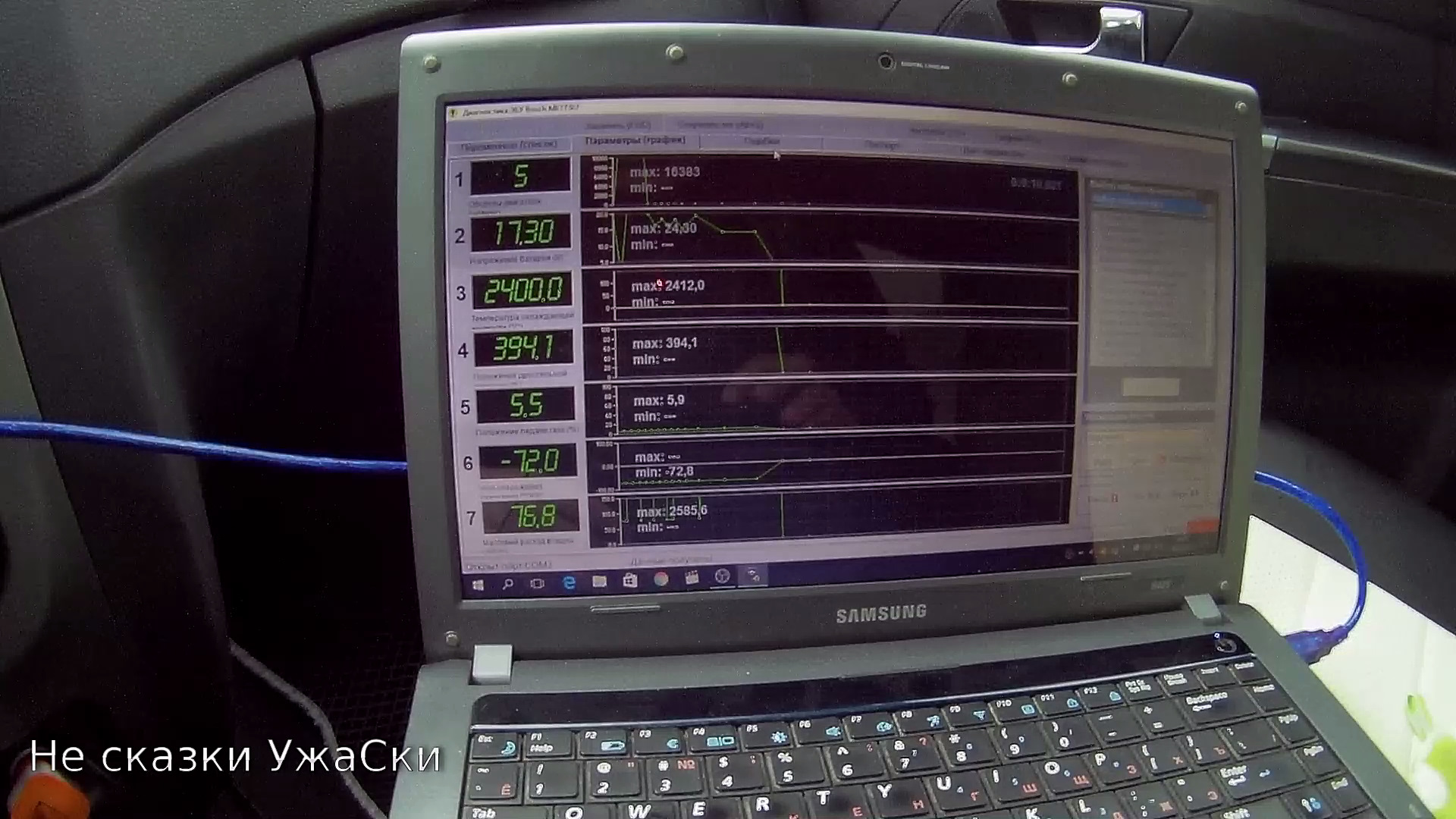

На фото номер 6 что на экране компа?
Это opendiag, прога для диагностики, тоже пробовал запускать — прокатило👍
Что ей можно делать в отличие от первой программы?
Диагностику авто как минимум :)
Вот посмотрите оф сайт www.opendiag.spb.ru/opportunities
Я ее еще не освоил, как будет что рассказать, обязательно сделаю запись.
Видел что через нее на Патриоте диагностировали блок абс, тот же электропакет,
и вроде бы блок климат контроля. ЭБУ двигателя — это само собой.

тем, у кого елм327 и телефон (андроид точно описан) читать тему с этого сообщения uazpatriot.ru/forums/20/3…1.html?p=1482909#p1482909
я именно так активировал
Можно и через елмэшку блютусную но гемор.
Команды писать😣
ну да, зато тел всегда на кармане, а елм в машине :) и ходить никуда не надо (ноут и адаптер тож есть, но мне тащиться ломы с ним до машины)
