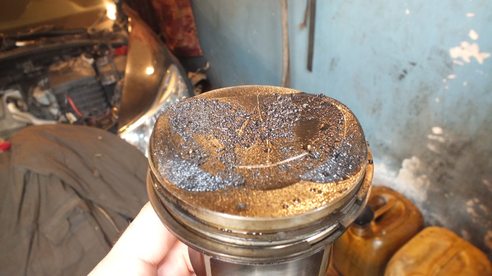

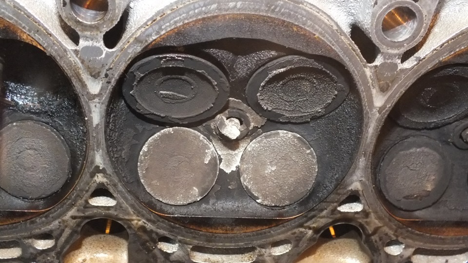

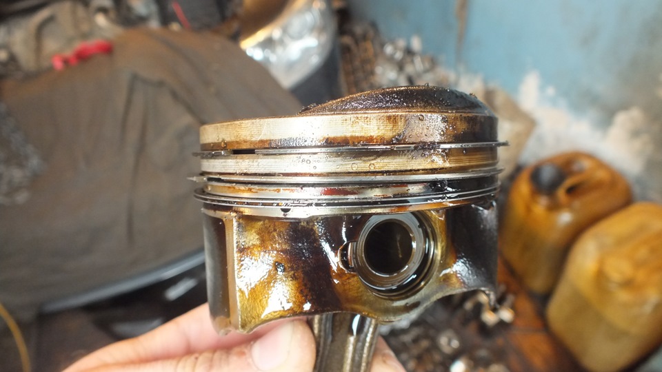

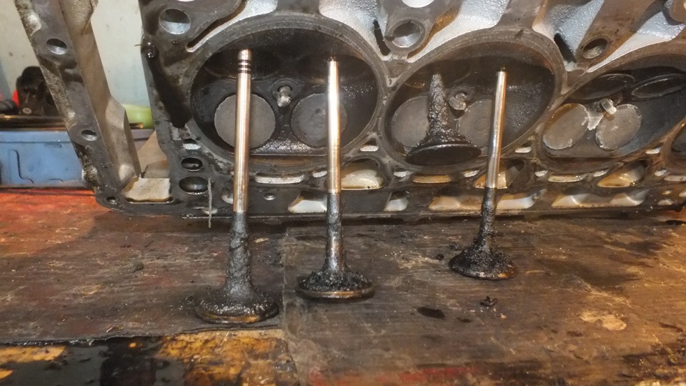

И так на автомобиле 86 000 км жор масла 2 литра на 1000 км, хотел делать свап на 2.0, но что-то не сросталось и не сходилось. Вчера мне разобрали двигатель, сегодня его уже расточили, завтра надеюсь буду начинать обкатывать. Менялось:
1. Поршни 40 251 620
2. Цепь 06H 109 158 N
3. Цепь 06K109158AA
4. Прокладка ГБЦ 06H 103 383 AD
5. Натяжитель 06K 109 467 K
6. 16 маслосъемных колпачков 036 109 675 A
7. Уплотнительное кольцо коленчатого вала 06H 103 171 F

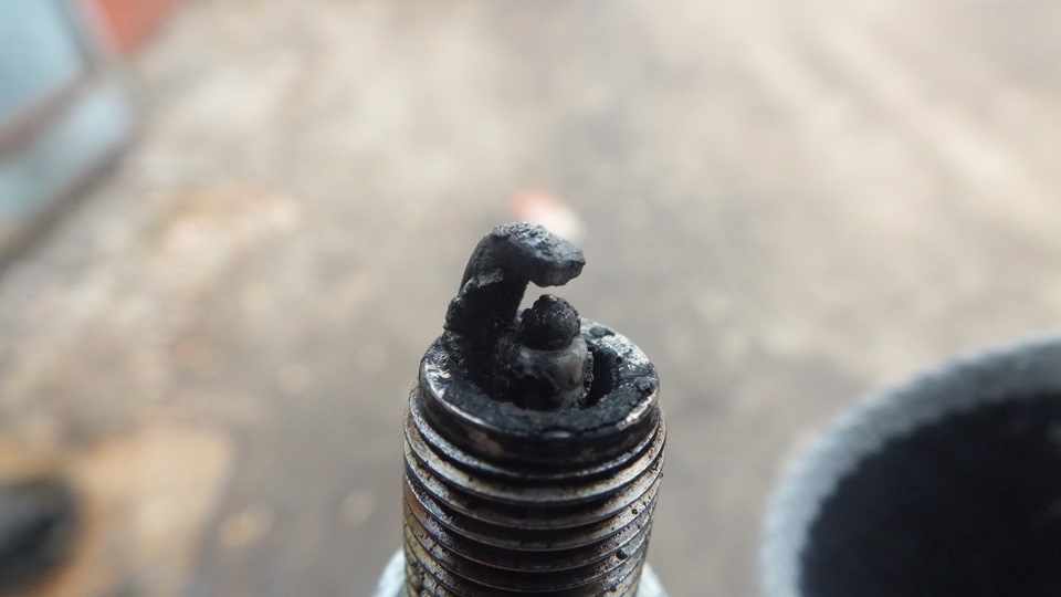

8. Свечи иридиевые BKR7EIX
Ну вот в прочем и все, так же поменялось масло, фильтр и антифриз.
С меня взяли 23 000 за работу, ~32 800 за железо + 4000 масло, антифриз и фильтр = 60 000 рублей все удовольствие) Немного картинок) Вот такая прелесть…
Машинку забрал начинаем обкатывать 2000 км тихой и спокойной езды)

а блок растачивал потому что ремонтные размеры поршней заказал или была реальная необходимость?
эллипс образовался

Стиль езды и условия эксплуатации конечно влияют на образование отложений, но не забывайте, что у автора сего поста был масложёр. Попадание масла (и по ходу очень продолжительное) в камеру сгорания (а оно как известно полностью сгореть не может) и привело к сей ужасной картине. Если у вас масложёра не наблюдается, то и не стоит волноваться по сему вопросу.
Интересно откуда взялся масложер? Двигатель то CDAB, т.е. уже с модернизированной поршневой
Да теперь всё ожидать можно … Да и допуски ни кто не отменял, в гильзу с большим размером сунуть поршень с меньшим размером, пусть и сотки, но в процессе эксплуатации всё сказывается. Кольца маслосъёмные на VAG и OPEL очень нежные, реагируют даже не значительные перегревы, который в процессе эксплуатации можешь и не заметить.
все же можно определить масложер б/у октахи хотя бы путем откручивания свечей после отжога? или камера эндоскоп в поршневую? а то где не спрашиваю все говорят нельзя
ТОлько именно так, ну еще прокатится 1000км) И сразу все стает понятно)

Может надо было поменять блок целиком? т.к. старые поршни изувечили его(
я ему об этом говорил, но втулки(гильзы) мерили и всё было в норме.
Норма у них понятие растяжимое так же как и допуск 0.5л на 1000 км…

а поршни увеличенные брал? или за счёт колец посадили?
почему так рано умер двигатель? какое масло лили?
октавии с 2009 по конец 2011 шли с косячной поршневой.
