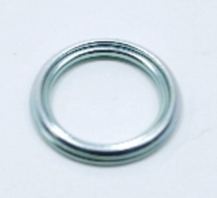

она только не такая как у вас на фото у меня со ступеньками как на моем фото

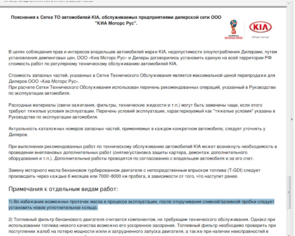

откуда пошла эта дебильная мода менять это кольцо, ну заменил его после раз этак 10 ти замен, если износилось, а так все дрочат на это кольцо- зачем, дилеры разводят на 20 руб?)
дилеры не разводят, сам захотел сменить. Я от них вообще ушел сразу же после покупки авто. Вещь копеечная — что на ней экономить?
alien6631
у них в регламенте работ написано — рекомендуем менять
