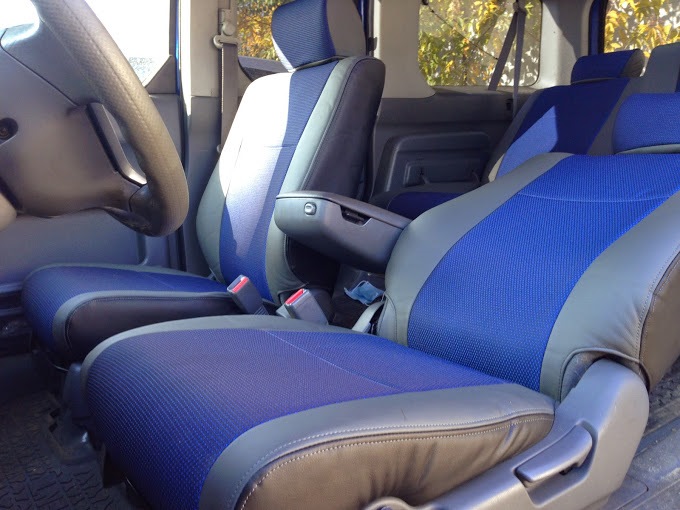

Итак чехлы установлены. Точнее они были установлены еще в прошлые выходные, но вот сюда ноги дошли только сегодня.

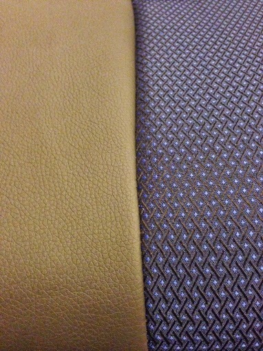

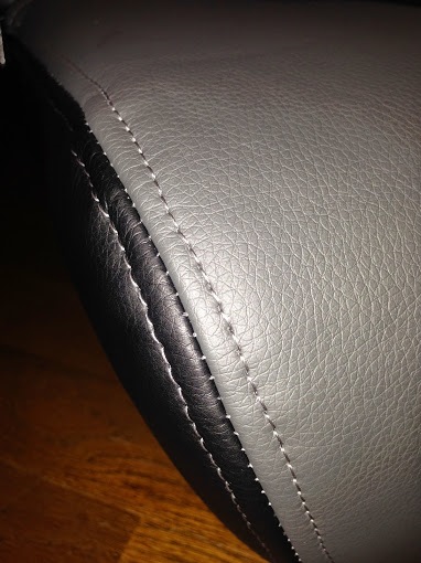

Сначала вкратце. Чехлы супер! Ни смотря на то, что на фабрике швея-мотористка вдруг возомнила себя дизайнером и сделала чехлы трехцветными, чехлы радуют глаза и пятую точку.

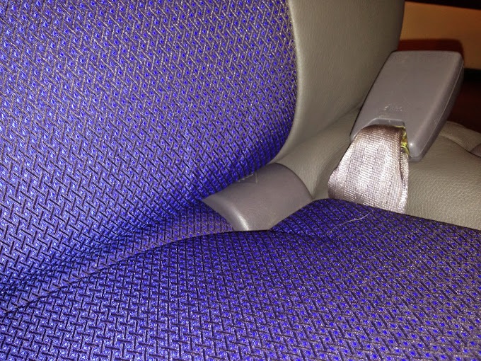

Нижняя сидушка оделась довольно таки быстро, в месте шарнирного крепления в цехле вшита молния для удобства его одевания

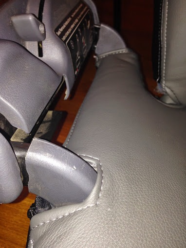

сделан вырез для ремня безопасности и для подстаканника.
В общем сидушку я одел быстро, долго я заправлял чехол под подстаканник. Так как комраден не рекомендовали снимать подстаканник по причине огромного геморроя его установки то я вооружившись пивом и линейкой провел за этим увлекательным занятием около часа. В итоге все было заправлено как надо. Спинка чехла оделась вооОобще без проблем. Осмотрев свои труды я остался доволен.

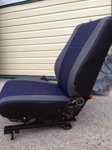

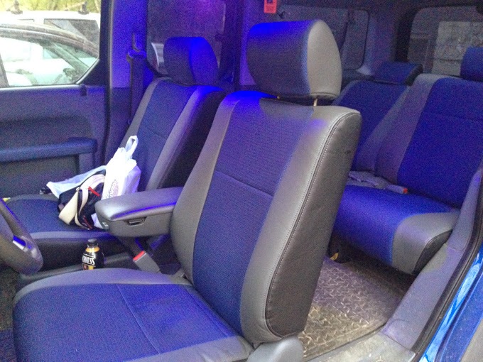

На следующий день, я занялся установкой передних чехлов. К инструментам прибавилась головка на 14. (любят видимо в штатах болты на 14)
Скинув клемму с аккумулятора я занялся демонтажом передних сидений. Сам процесс не сложный, снимается пластиковая накладка сзади сиденья и две пластиковые заглушки спереди и получаем доступ к 4 болтам на 14. Откручиваем их и опрокидываем сиденье назад для отсоединения пару клемм. После того, как клеммы скинуты, сиденье вытаскивается из машины для натягивания чехлов.
Для установки чехлов на передние сиденья требуется снять боковой пластик. Для этого снимается ручка лифта и вытаскивается пару клипс. После натягивания сидушки, делается пару надрезов в чехле, для того, что бы обратно установить пластик и ручку лифта.
После все собирается обратно и начинается протяжка.
Спинка опять таки одевается без проблем.
После того, как все натянуто, делается пару надрезов для заправки чехлов под пластик. И вуаля любуемся результатом и деталями.
После все устанавливается в обратном порядке в авто. И начинаем любоваться полученным результатом.
В общем, все те кто еще сомневается покупать ли себе чехлы, да, покупайте.
Из минусов могу заметить только пару вещей.
Первое, это под чехлами прячутся ручки для переноски задних сидений. Та, что сразу за подстаканником.
Второе, это швея-дизайнер, которая сделала чехлы трехцветными, добавив в них черную спинку и боковушку. Но это мелочи. ))
