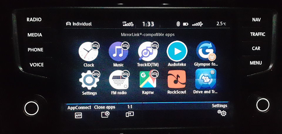

Встав на скользкий путь скрещивания телефона с VAG-овой штаткой, я и представить не мог сколько придется перелопатить. Делюсь накопленным.
Задача выглядит вполне тривиально. Нужно управлять с экрана Discover Pro несколькими приложениями:
Музыкальными плейерами облачных сервисов Deezer и Google Play Music (о них подробнее в другом посте)
Навигацией/картами Yandex и Google
Программой предупреждения о камерах и засадах ivolk Стрелка
Приличным подкаст-плейером вроде Podcast Addict

Итак, для работы Mirrorlink в машине нужно следующее:
1. Поддержка на уровне ГУ. Появилась только в MIB второго поколения, которые начали ставить на Гольфы только с 2016-го модельного года. Владельцев старых MIB вылечит только апгрейд.
2. Телефон с поддержкой Mirrorlink. Таких, увы, довольно немного. Полный список есть на официальном сайте mirrorlink.com/phones
3. ГУ и телефон должны работать с одной и той же версией Mirrorlink. Последний вариант этого стандарта – 1.2, но живьем его никто еще не видел. С предыдущим 1.0 знакомы лишь дореволюционные телефоны с Android 4.3 и совсем винтажные головы. Нас интересует только Mirrorlink 1.1
4. Даже многие сертифицированные программы одобрены только для случаев, когда машина стоит без движения. На скорости разрешено работать только совсем уж богоизбранным. Если хочется видеть все в любое время, нужно либо хакать штатную голову программно (например, у zloybob или ToHuK), либо искать на Али аппаратную обманку для MIB2.
5. Подключенный по Mirrorlink телефон потребляет явно больше 500 мА, разрешенных старыми спецификациями USB. Чтобы телефон не разряжался, в машине нужен USB-разъем с внешним питанием (5Q0 035 726 E). В повозки со штатным MIB2 такие ставят на заводе. При апгрейде с первого MIB стоит также заменить и USB-разъем. Купить его можно, например, у VAG Serp.
Итак, MIB2 установлен, Mirrorlink в движении разблокирован, питание – здоровое, осталось выбрать телефон.

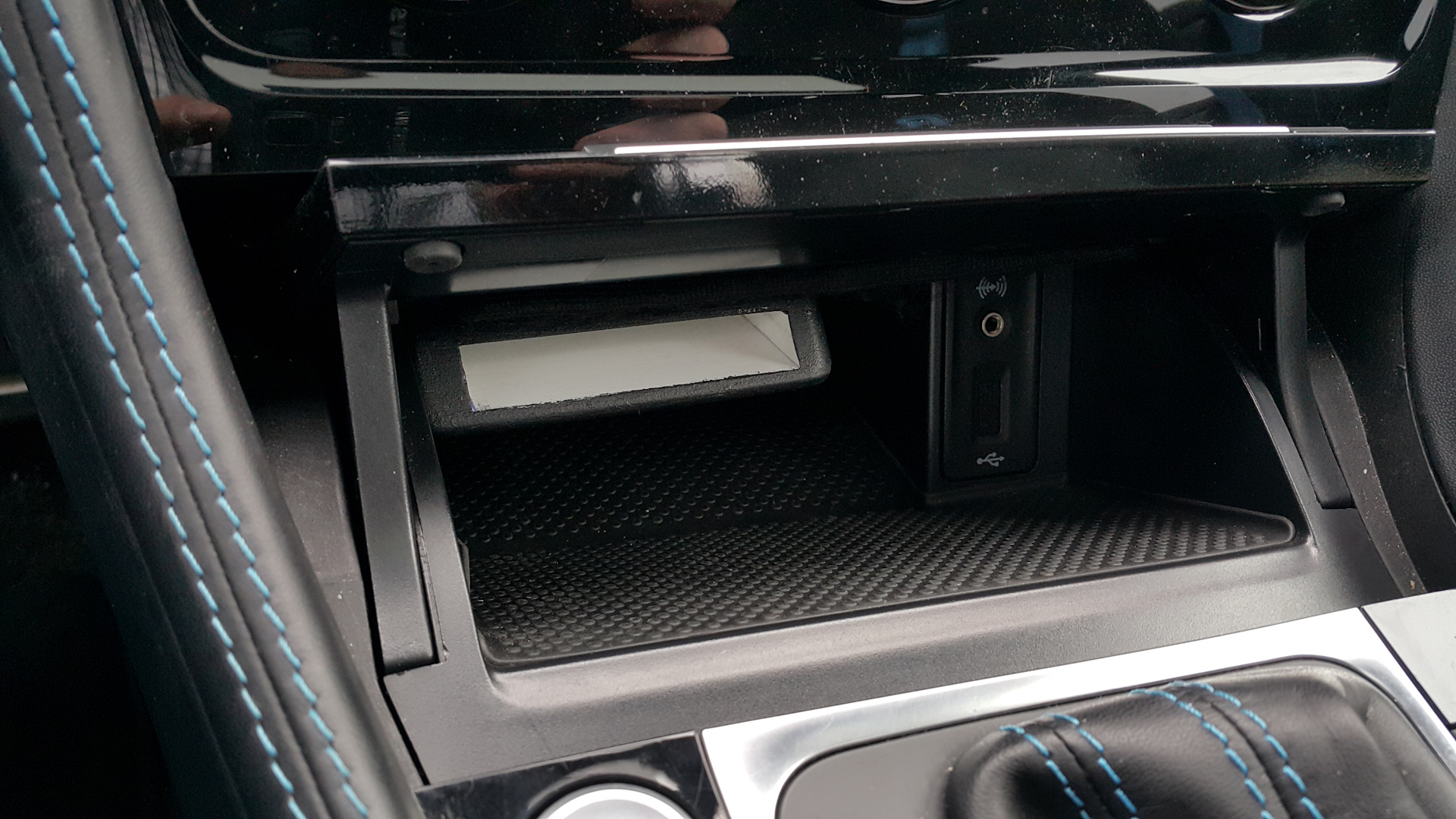

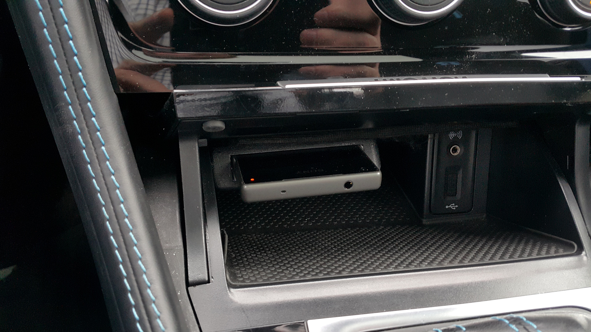

2. Аппарат компактный, соорудить для него удобный и незаметный док – не проблема

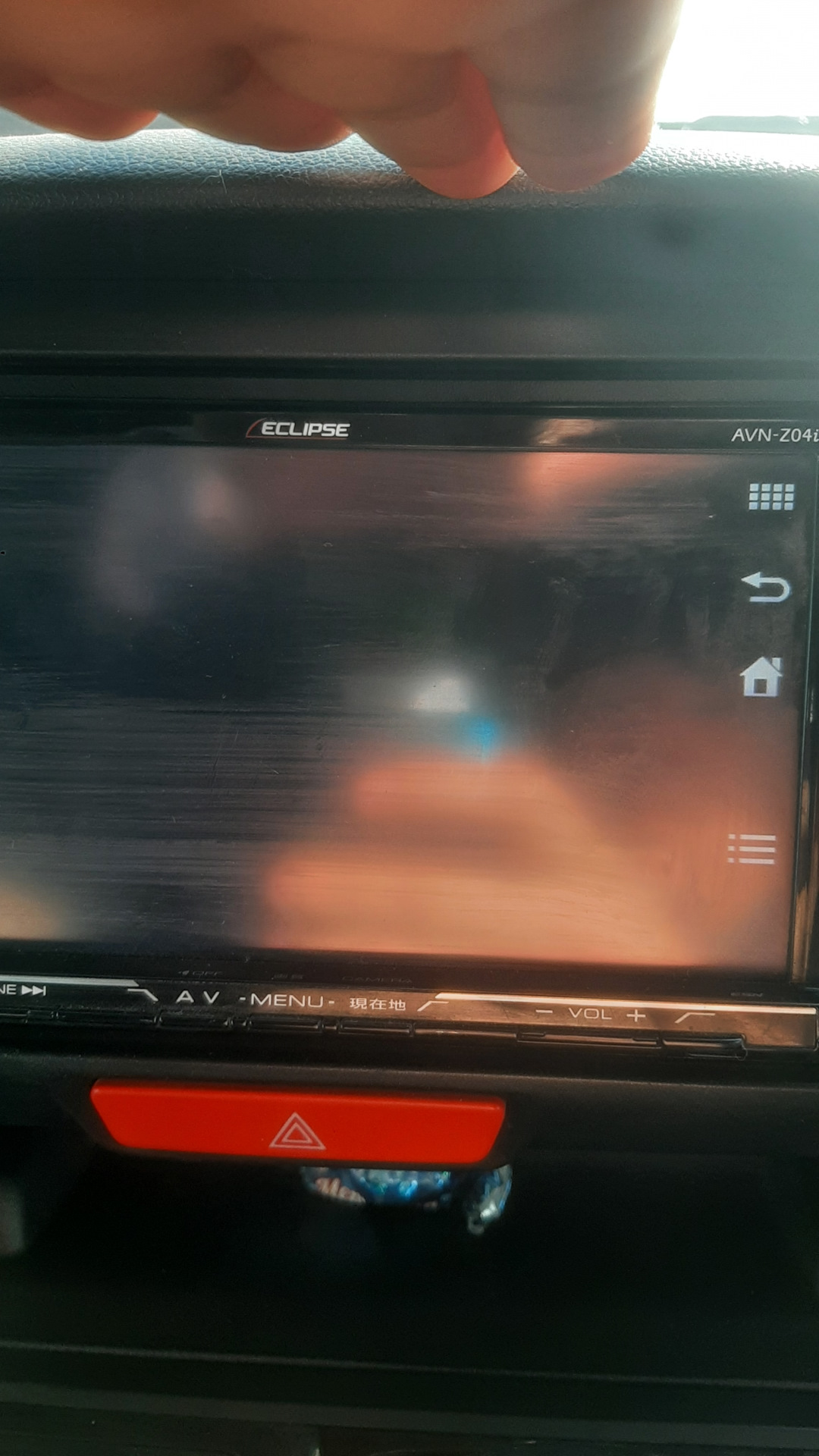

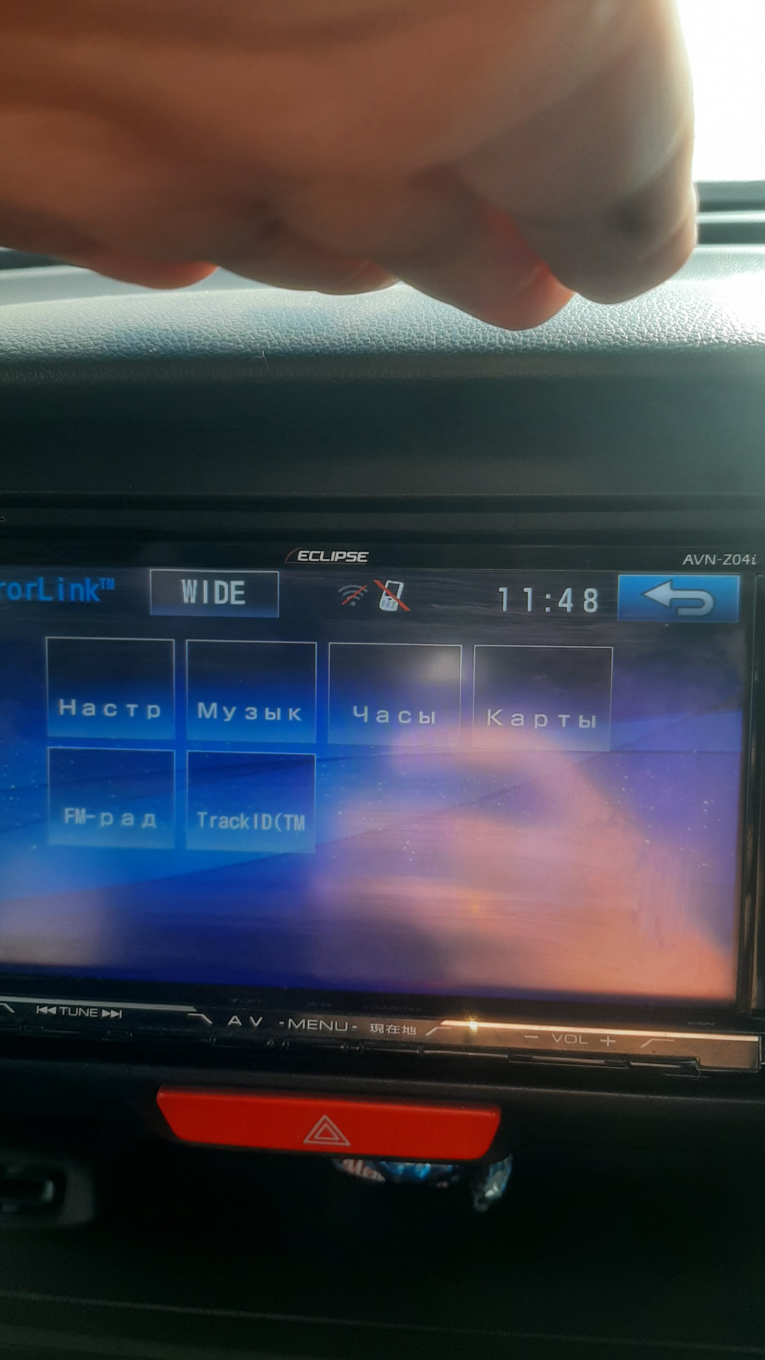

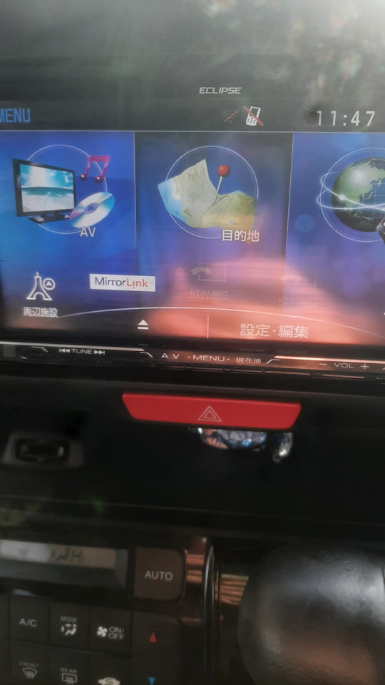

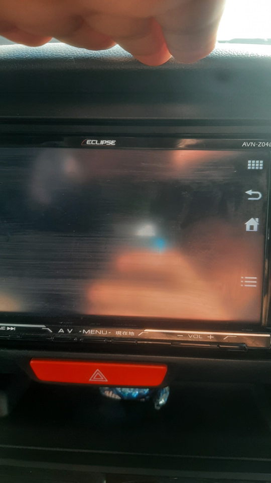

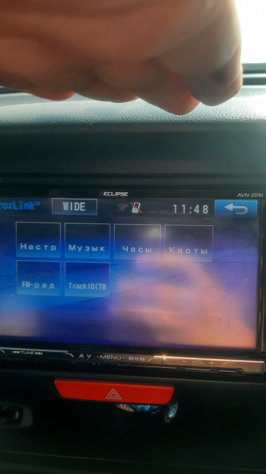

Чёт я поторопился и приобрёл z5 compact. Ну да ладно. Подключаю его к майфуну. Еклипс z04i. Иконка миррорлинк становится активной. Запускается. И чёрный экран. При нажатии на пиктограммы много точек. Появляются кнопки настройки, музыка, радио и ещё что-то. Что я делаю не так?

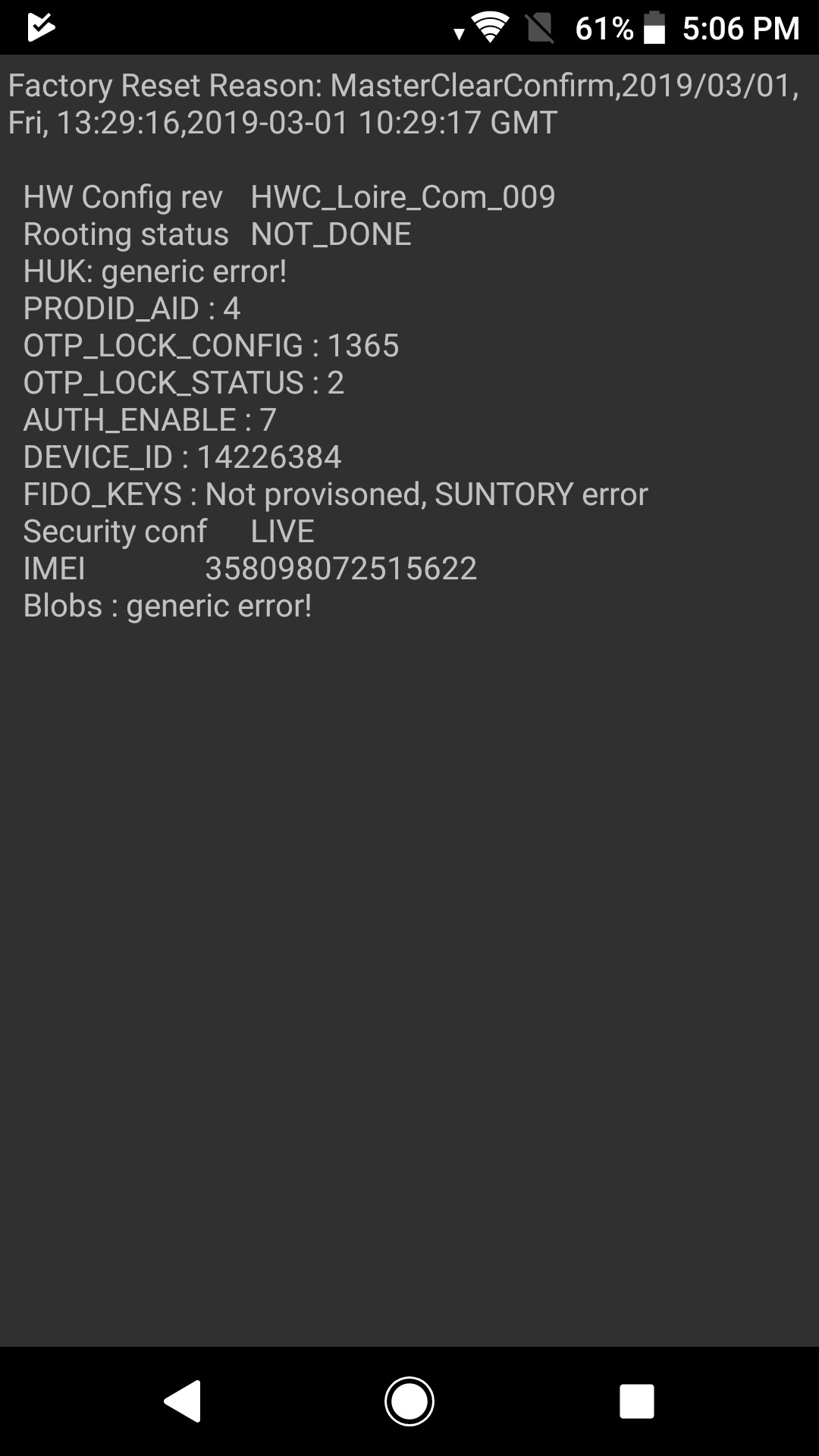

Проверьте ключи безопасности через сервисное меню:
в звонилке набрать *#*#7378423#*#*, потом Service Tests->Security.
Рядом с названиями ключей должно стоять [Key OK] [Active]
На многих серых аппаратах бездумно сносят TA при перепрошивке.
В TA ключи без которых Mirrorlink не работает.
Ключи уникальны для каждого аппарата, от чужого не подойдут.

привет не сталкивался с такой проблемой?
www.drive2.ru/l/480639964283928658/
Не пробовал включить Mirrorlink в меню настроек телефона?
По умолчанию он деактивирован.
Нужно подключить телефон к ГУ и быстро включить поддержку Mirrorlink в настройках.
Угу, пробовал уже.
Тогда возможно несовместимость прошивки и ГУ.
Попробуй откатиться на стоковый 6.0.1
Скачать можно здесь, например
www.xperiablog.net/forum/…ies/xperia-z5-compact.95/
Я и на шестом андроиде пробовал, до обновления, тоже самое(

Доброе утро очень познавательная История и много времени прошло вот и у меня тоже сони z2 все работает но не могу поставить вместо сертифицированы приложений другие я просто чайник в этом может поможешь с телефоном ?я могу к тебе подъехать с мобтлкой
В меню приложений светятся только сертифицированные
Чтобы запускать вместо них что то свое нужно поколдовать с Tasker
Выложу отдельную инструкцию

Докстанция полностью самопал или из чехла какого-нибудь?
Сделана Зебром с нуля
У него информации не нашел) Сильная запись) интересно. Завтра прочту)
Док был сделан для разминки, заодно с LED-подсветкой салона :)

Спасибо за ответ. Надо разбираться с рутом и откатываться. Пока на 4pda инструкции выглядят страшно. 😊
Писал подробную пошаговую инструкцию по руту с сохранением и последующим востановлением TA в ветке Performance на 4PDA
4pda.ru/forum/index.php?s…&view=findpost&p=62874999
Все несложно если следовать инструкции и, главное, сохранить TA до разблокировки загрузчика.
