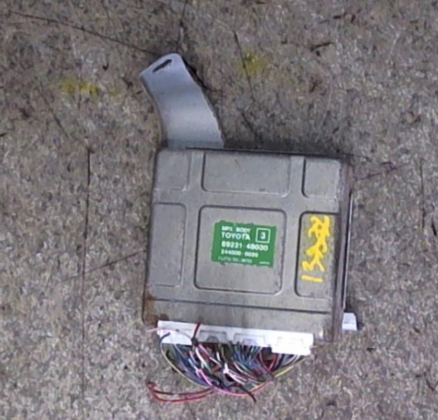

Первым делом прошелся по интернет-разборкам. За редкий европейский бодик просят неприличных 5-7000 рублей. За японский — почти ничего не просят… Но нафига он нам? Нашел с американца, страшный как смертный грех,
зато дешево, каких-то 600 рублей.

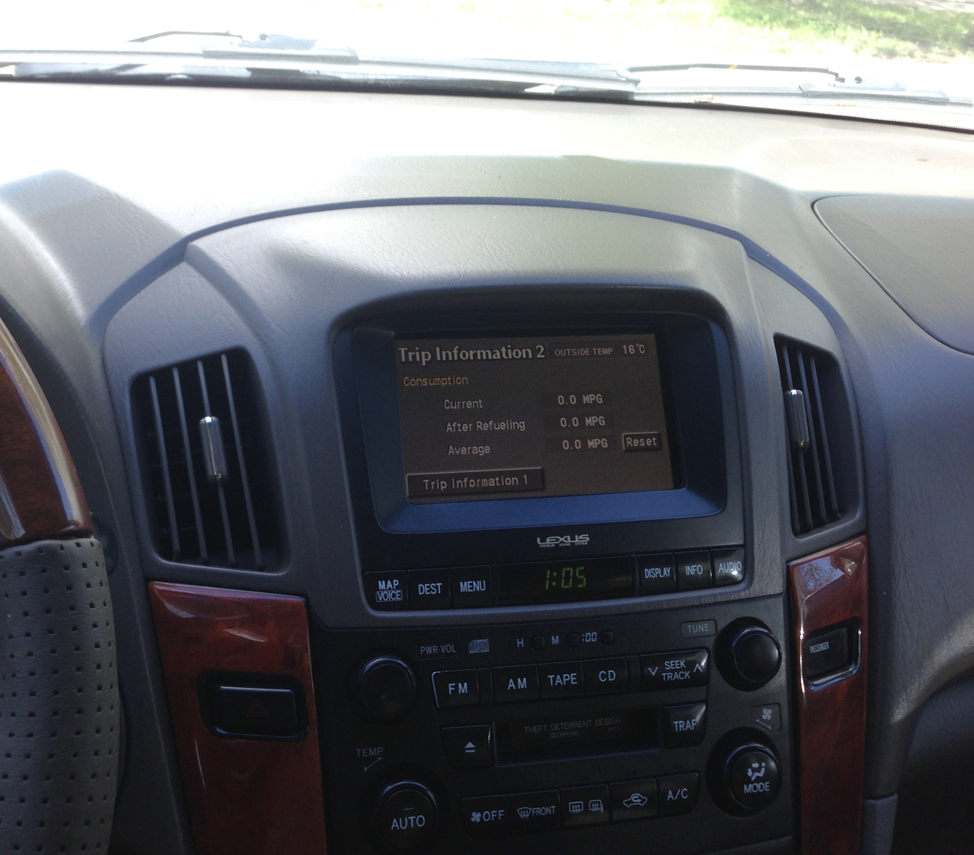

Подключил, по-нажимал разные кнопки — все работает! Мой кстати, оказался -48031. Но кнопки ключей- не але.

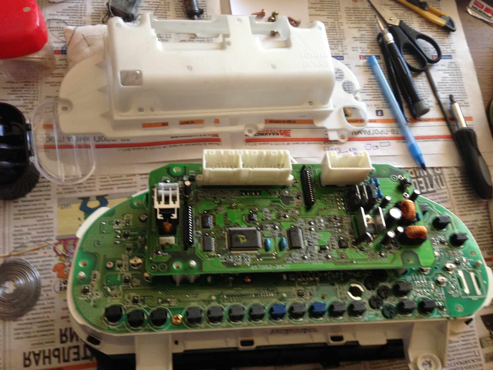

Пункт два. Вскрываем этот ужас и видим совсем кошмарную картинку:

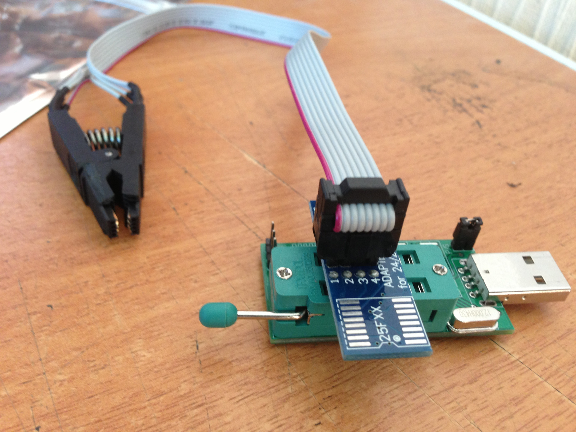

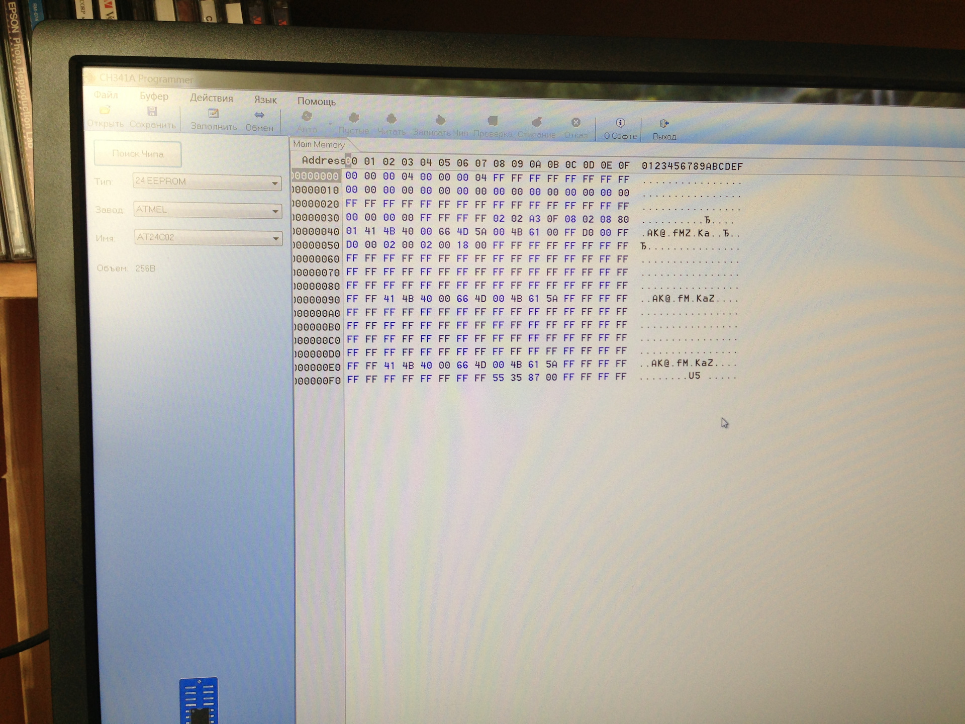

Первоначальная идея заключалась в том, чтобы изменить прошивку этой микросхемки без выпаивания — открыл, подцепился, закрыл, поставил и счастлив). Для этого у китайцев был заказан и оперативно доставлен вот такой гаджет:
Знакомимся: программатор CH341a с "прищепкой". Еще 300+ рублей. Ставим прищепку на микруху, подключаем к usb… И облом.
Вывод раз — на плате прочитать дамп не получится.

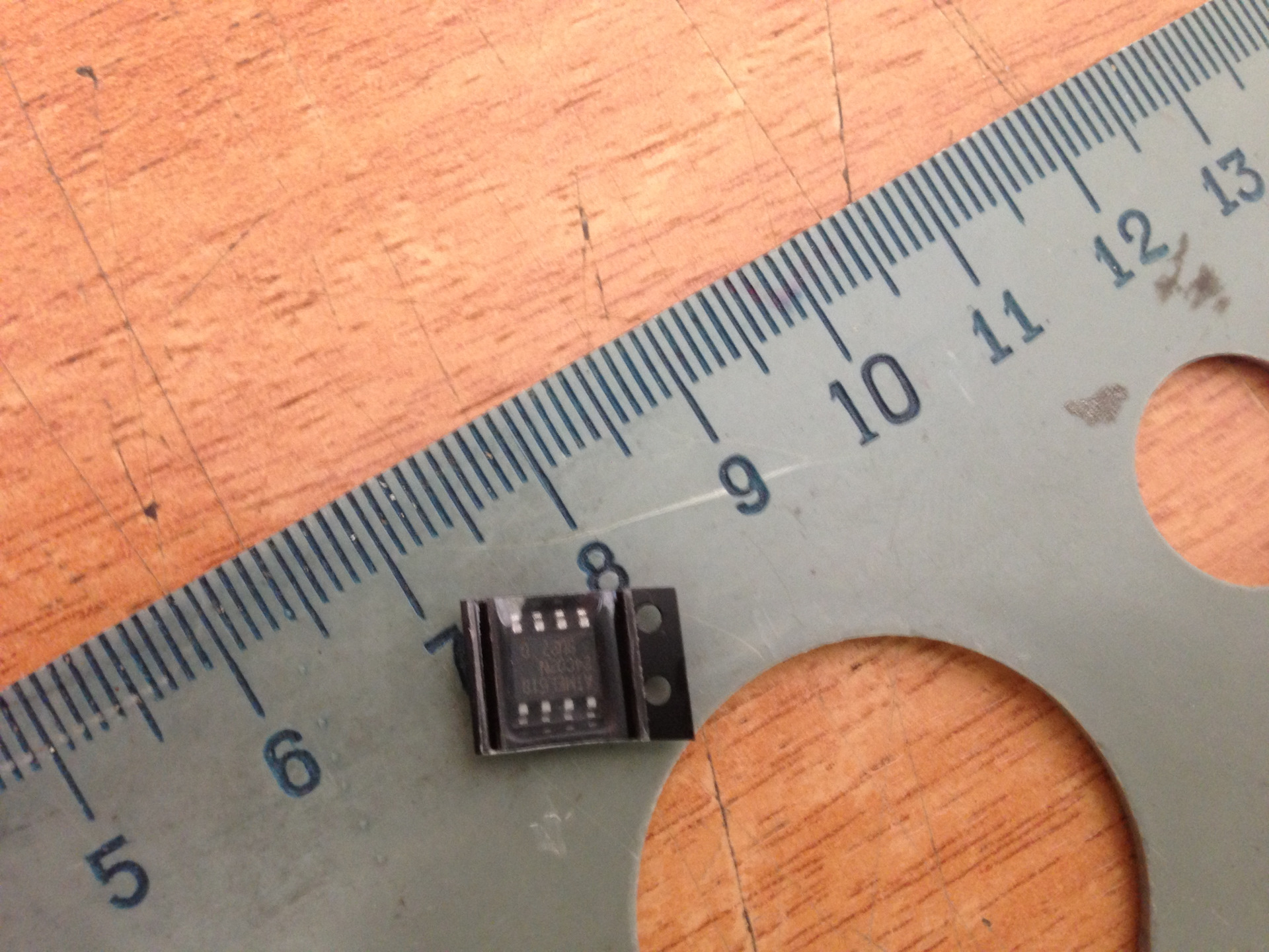

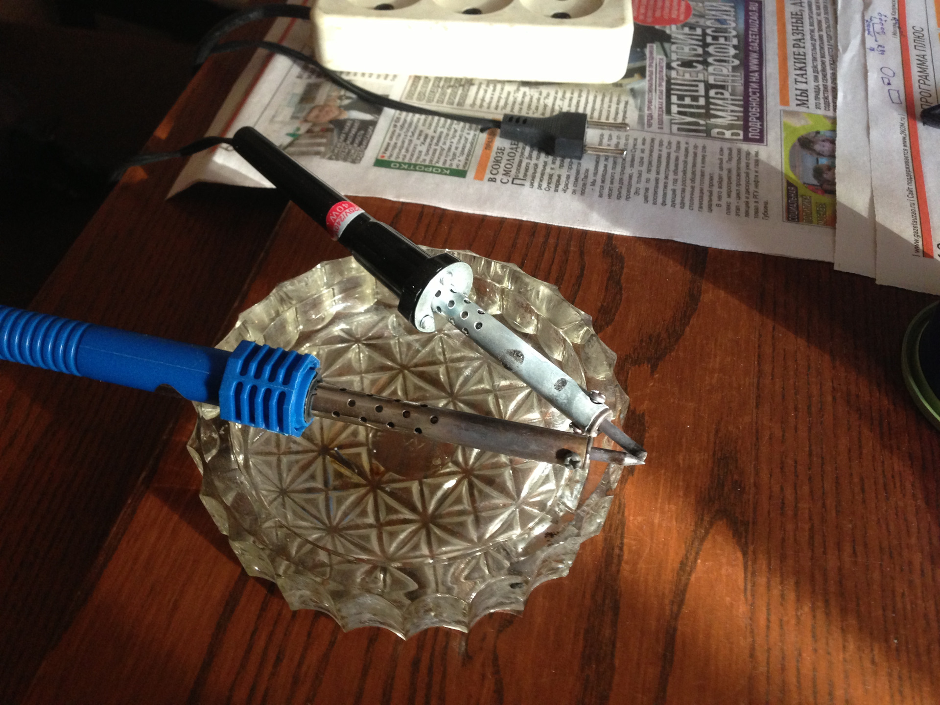

Придется паять. Паятель из меня… никакой, прямо скажем. Самовар — да, пожалуй смогу. Но вот с SMD-компонентами… — ни опыта, ни инструмента. Первая попытка — микросхемка потеряла ногу(. С кусочечком себя.
Пришлось подготовиться серьезнее — точу разные жала паяльников,
запасаюсь иглами, пинцетами, глазами

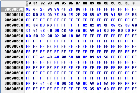

Бегу в магазин, покупаю новую микруху (целых 18 рублей!)

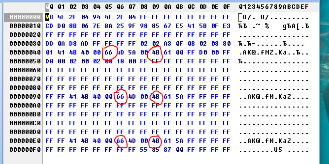

шью в нее программатором найденный в инторнете дамп
и, все-таки, впаиваю новенькую, но прошитую микросхему.

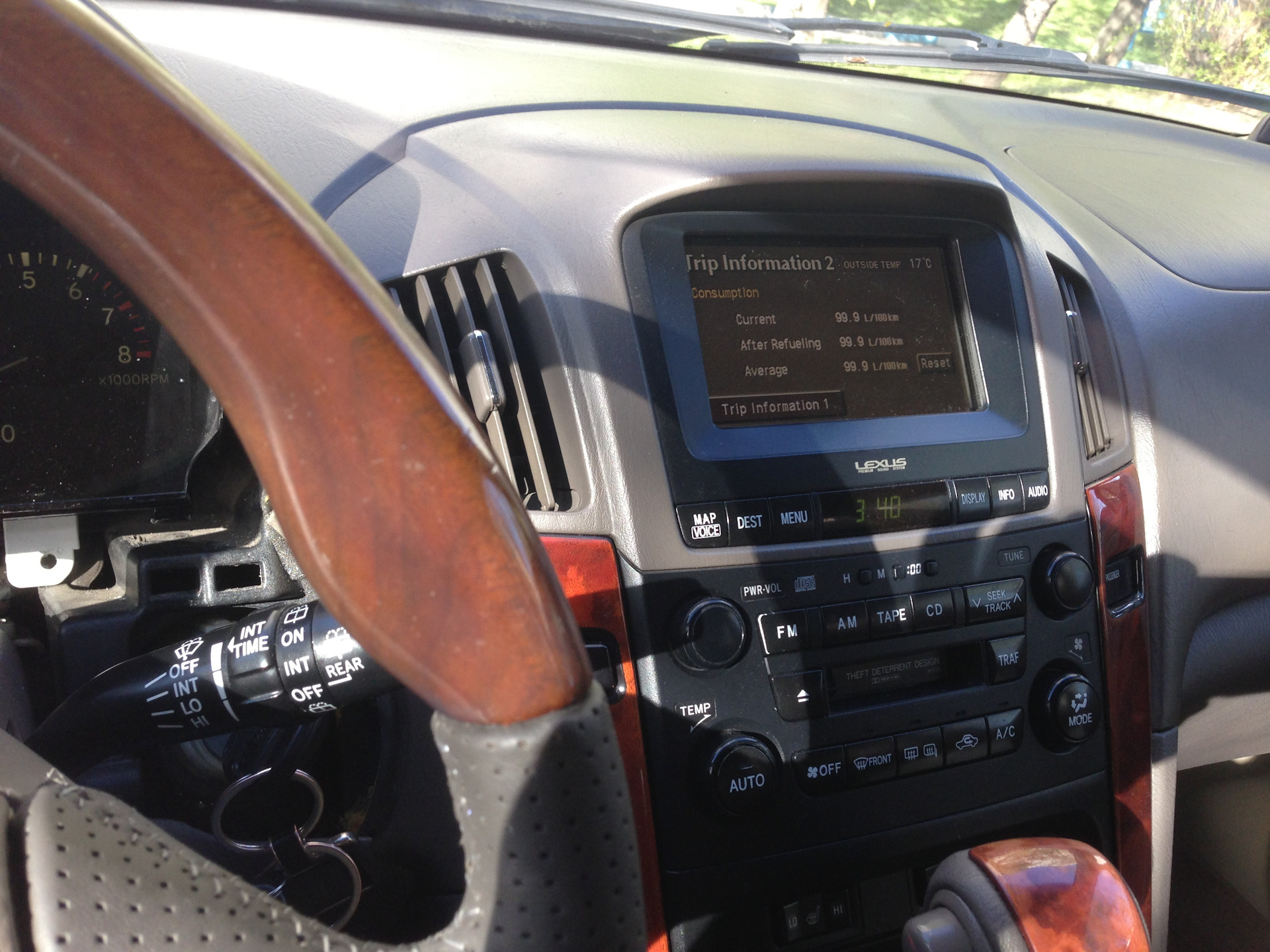

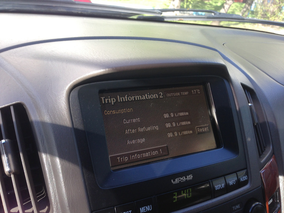

Ставлю бодик в машину и:
Вывод два: прошивка или смена блока управления кузовом приведут к смене фаренгейтов на наши родные цельсии. Но MPGи никуда не денутся. В чем будет измеряться пробег — хз). Не ездил.

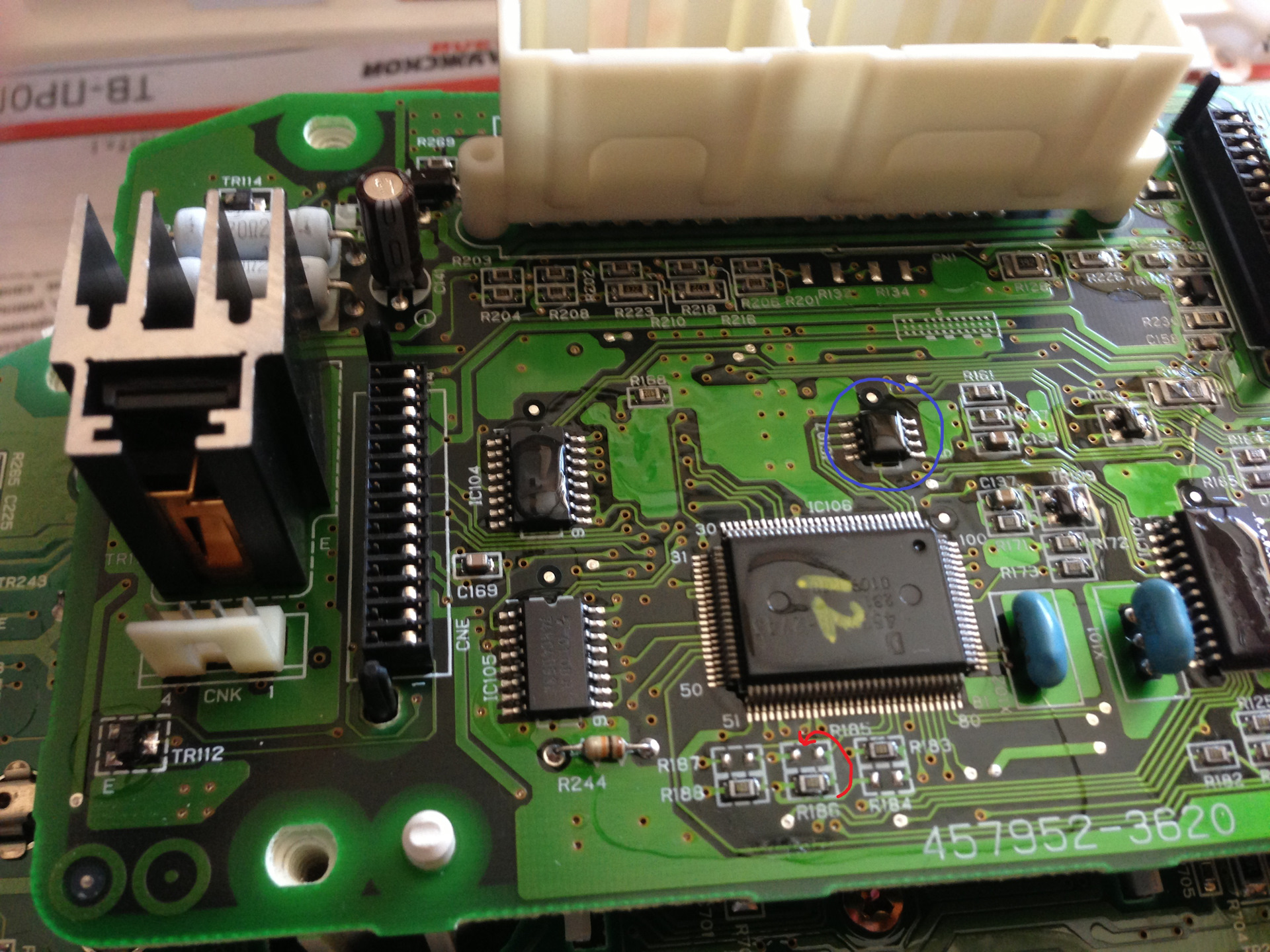

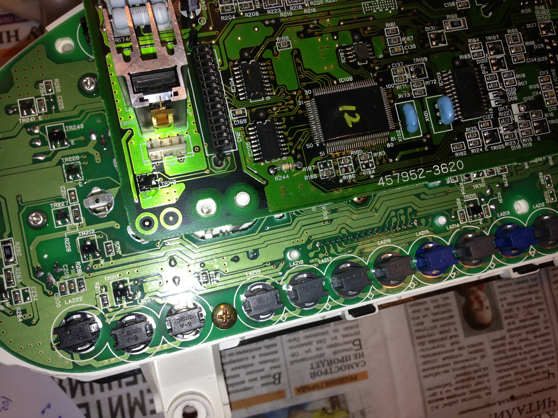

Стаскиваю приборную панель, и — к паяльнику
Надо сопротивление перетащить по стрелочке:
Кстати, в синем кружке на фото, выделена микруха с пробегом автомобиля. С помощью нехитрых манипуляций возможно как пересчитать мильный пробег в километровый, так и… поставить нужный пробег. Очень хотелось в нее залезть, но программатор оказался не той системы…
К счастью, тут две ноги, а не восемь, поэтому, потеряв всего пару раз эту .здюлину, размером 1,5*2 мм, впаял:
И результат:

Все. Все работает, на экране километры/цельсии. Пробег на одометре теперь тоже мотается в километрах.

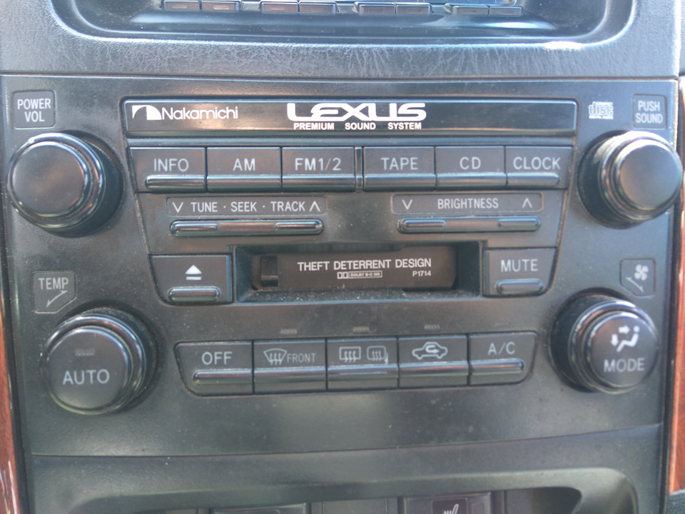

Осталось перевести магнитолу на европейский шаг)

У меня gs300 2002г, без тачскрина магнитола. Хочу эти дебильные американские волны на радио убрать
Боюсь, что никак((. На RX тех же лет — замена процессора (где ж его взять) или магнитолы… www.drive2.ru/l/474707274418356568/
На более поздних (RX ll, GS 2006)- распайка резисторов, там другой проц.
Гадя Петрович(( понял спасибо большое.

Вывод два: прошивка или смена блока управления кузовом приведут к смене фаренгейтов на наши родные цельсии. Но MPGи никуда не денутся.------ А если бодик поставить от европейца, то только в панели перепаиваем? или иммоблайзер тоже надо прошивать?
Не ставил европейский, больно дорого стоит. Но, по-идее, да, перепаиваем в панели. Иммо завязан на ЭБУ. Прошить надо будет только дистанционное управление цз.

Переход на европейский шаг требует от 6000. Я в раздумьях, стоит ли оно того…
Стоит))) У меня в городе 7 радиостанций. 4 из них не попадают в нужный диапазон))
Ну, у нас, в мегаполисах, не так все печально)). Да и за городом, далеко если, каждую сотню км приходится новую станцию искать(.
Шаг меняется заменой процессора. В МСК, в единственном месте — 5700 под заказ, а еще перепаять надо. А там 90 ног(((. Т.е., не пять копеек. В Польше этот проц 3000. Но еще доставка… если согласятся в РФ отправить.
Эрта переделывает, вроде, за 6000, под ключ. Так что все вокруг этой суммы…
Перепаять и я тебе смогу бесплатно))) У меня в этом плане руки не дрожат)))
Думаю, что отправка магнитолы МСК-Чебоксары-МСК будет примерно равна стоимости перепайки здесь))
Найти, где чип продают?
Ага))) Посмотри, если не трудно)
В общем, оно от магнитолы зависит. Но в подавляющем большинстве стоит пионер 8006zt/us. Чтоб переделать нужно сменить проц PD5579A на PD5580B. Подойдет ли с маркировкой С — неизвестно. Единственное
место, где видел на заказ mediaserviceshop.ru/catalog/i-c/i-c/page32/
А это поляки. Курс примерно 1 к 15
north.pl/karta/pd5580b-uklad-scalony-ic, 734-ZV-1884.html
Наверное это не пионер))
Все-равно, пионер). KEX-M9086zt/UC, P1714.
Европейский вариант KEX-M9296ZT/ES
Замена IC701 PD4846C на PE5112A
mediaserviceshop.ru/part/PE5112A.html Опять 6000(((.

Вот мануал по твоему накамичи) avtoru.org/_files/magnito…LEXUS/KEX-M9296_RX300.pdf
Спасибо большое))) Теперь сохранить и не забыть, когда деньги появятся)))
Есть задумки куда богаче). Но там и денег надо…

Эх, а меня только радио смущает. Совсем слабенький приём :(
Я как-то не замечал…
