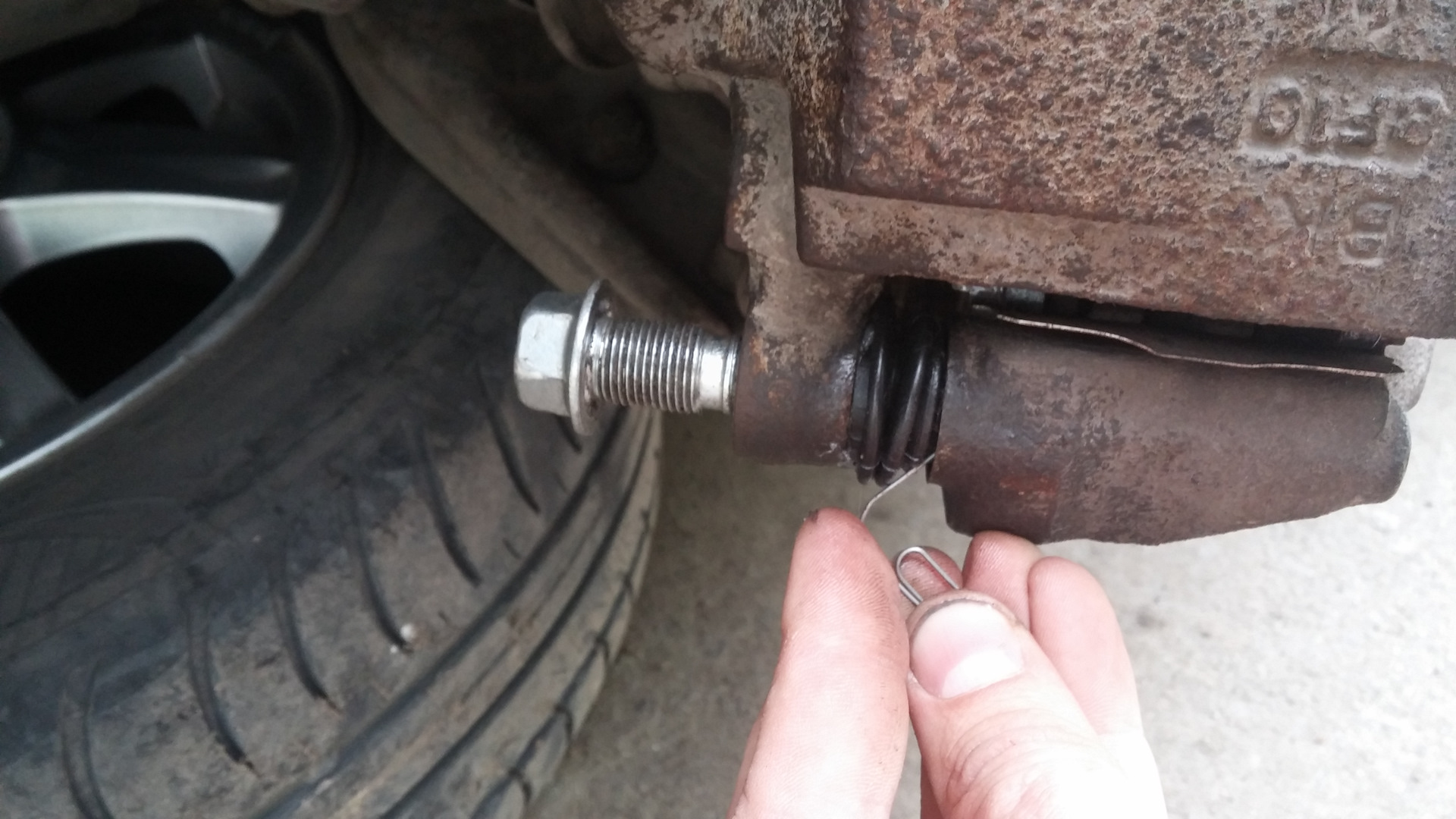

Проблема дребезга суппортов известна всем. У меня они дребезжали с момента покупки.
Решил попытаться исправить. Подгибание скоб не помогло. Таких записей полно, но я ее выложил, чтобы поделиться небольшой хитростью при установке направляющих (см. последнюю фото)

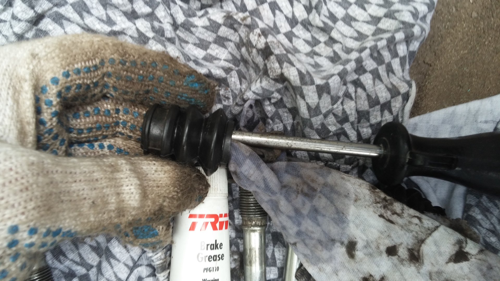

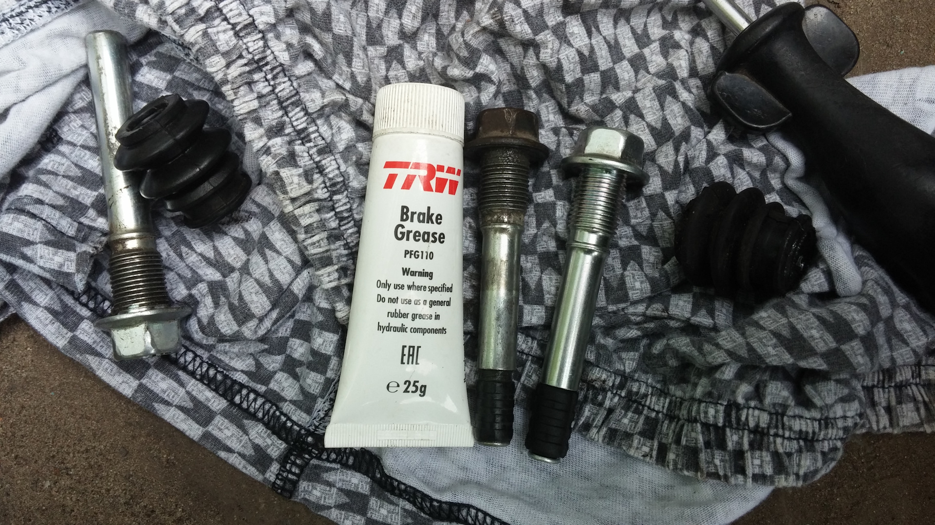

Для начала решил начать с простого, замена резиновых втулок и направляющих.
Смазка ТРВ. Вот перевод через гугл надписи на упаковке: "Используйте только там, где это указано. Не используйте общий износ гидравлических компонентов.
Намотайте прокрученный направляющий штифт и втулки, отверстия направляющих пальцев и пылевые крышки и внутренние зоны ручного тормоза. Следуйте подробным указаниям, содержащимся в инструкциях к набору."
Небольшая хитрость!
После набивания смазки никак не мог вставить один из направляющих. Образовывалась воздушная пробка и при применении силы — пыльник выдавливало. Чтобы решить эту проблему применяем обычную скрепку или проволочку:
Дребезг как был (на видео), так и остался. Поэтому скоро выйдет часть2, буду подматывать изоленту или термоусадку, применять пружинки.

я проточки делал на напровляющих и встовлял фторопластовые кольца и резиновые
Еще говорят как вариант попробовать сточить буртик на тормозном диске. тоже буду пробовать…
Стачивай делов на 10 мин .а после по максимуму подогни пластинчатые пружинки, что бы они колодки максимально вверх прижимали, смазанные суппорта греметь не должны даже с люфтом в направляйках, гремят колодки обычно

Есть варик подмотать изоленту не под втулку а в ту часть направляшки которая сразу а пыльником идет. собственно изза люфта там все и гремит.
