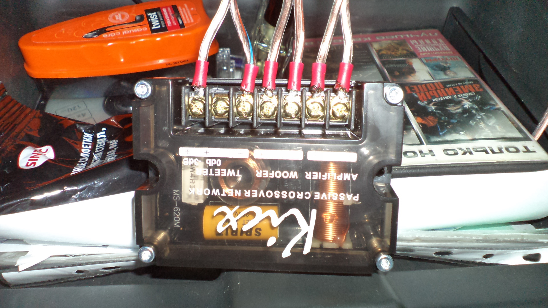

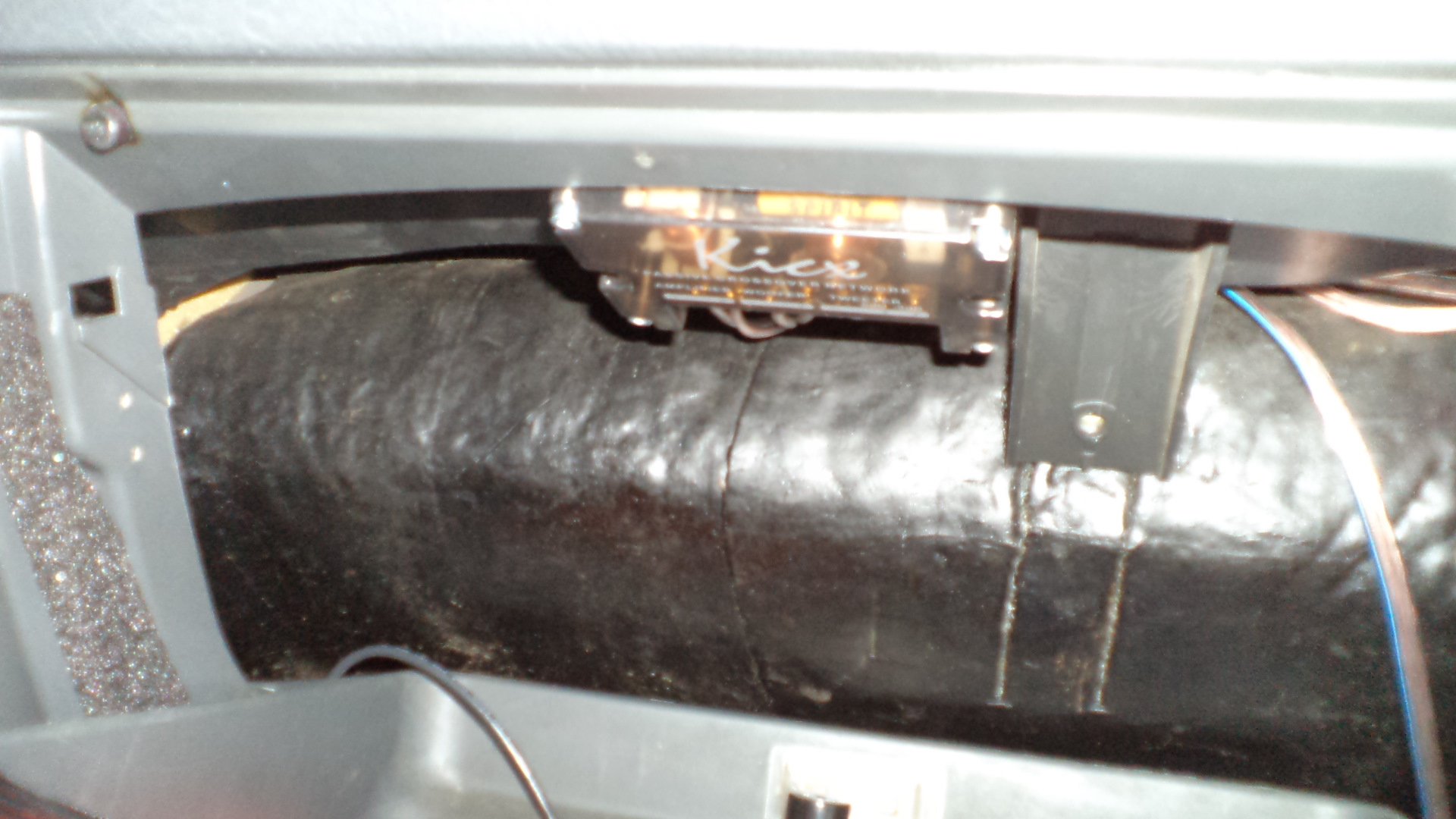

Всем привет!:) Ну вот наконец-то я поставил кроссоверы от динамиков, найдя как мне кажется идеальное место для них.
Требований было не очень то и много:
1) Чтобы кроссоверы можно было нормально прикрутить и закрепить
2) Чтобы их было не видно, собственно как и провода к ним
В начале думал ставить их в двери — передумал по причине что в двери иногда попадает влага. Потом советовали бросить их где Блок Предохранителей — не захотел, т.к. там и так проводов черт ногу сломит, а если еще и кроссы туда запхать, вообще ад будет. Да и не закрепишь же их там никак. Далее вычитал что ложат их где ЭБУ. Полез проверять — крутил их и так и сяк — нифига :(, ну нет там столько места чтобы уложить и закрепить нормально их, плюс с пола торчат какие-то шпильки, что опять же мешают. Можно было бы их кое как поставить там, но закрепить нормально опять же не вышло…

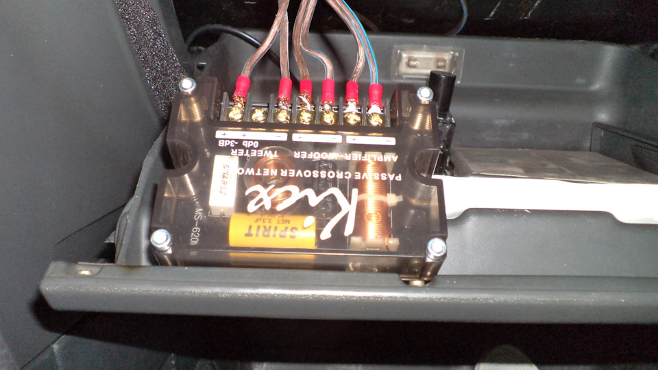

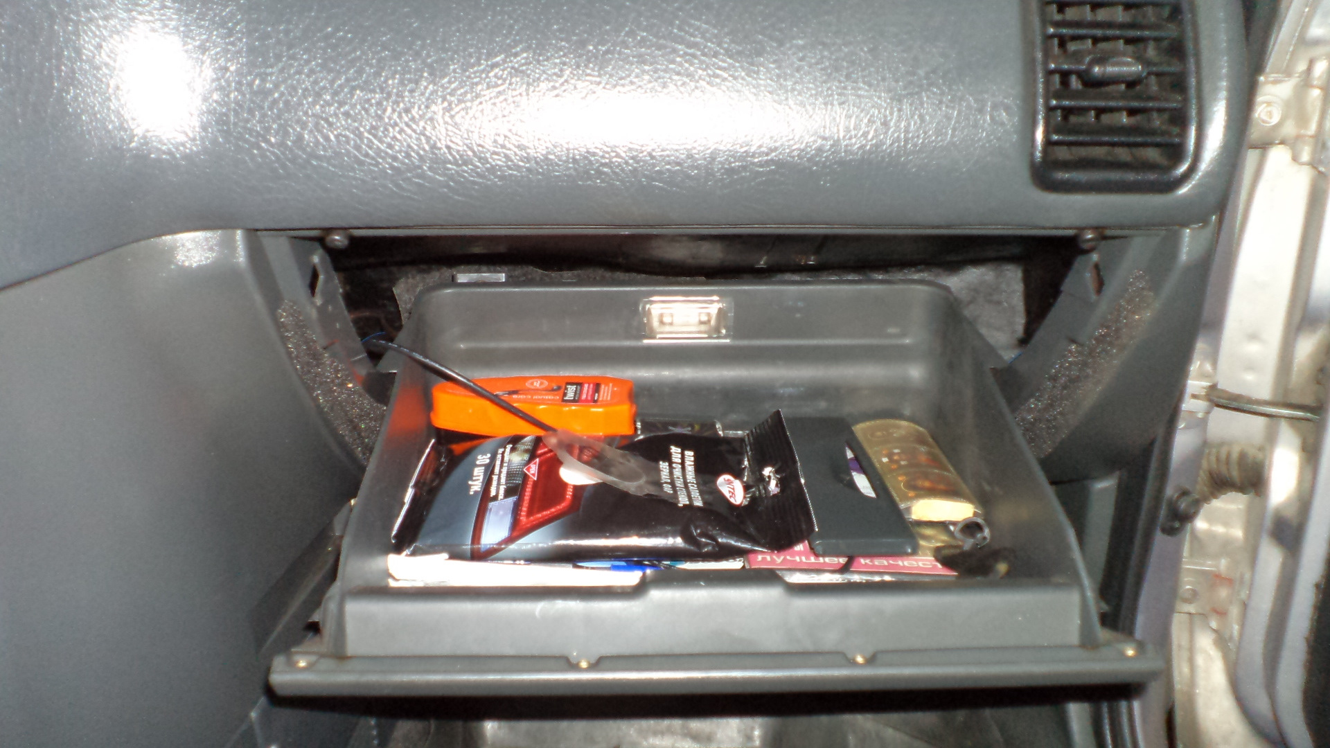

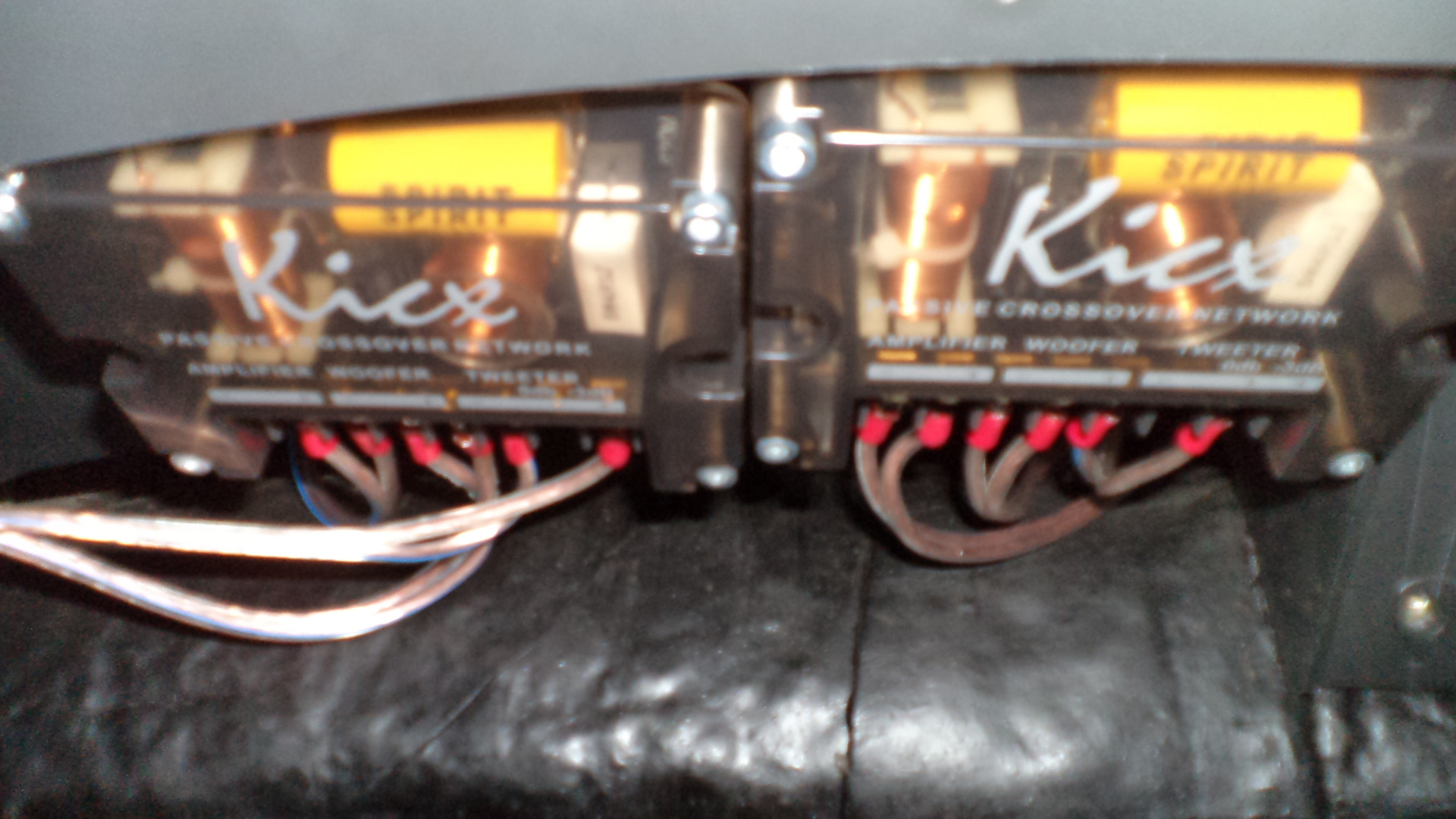

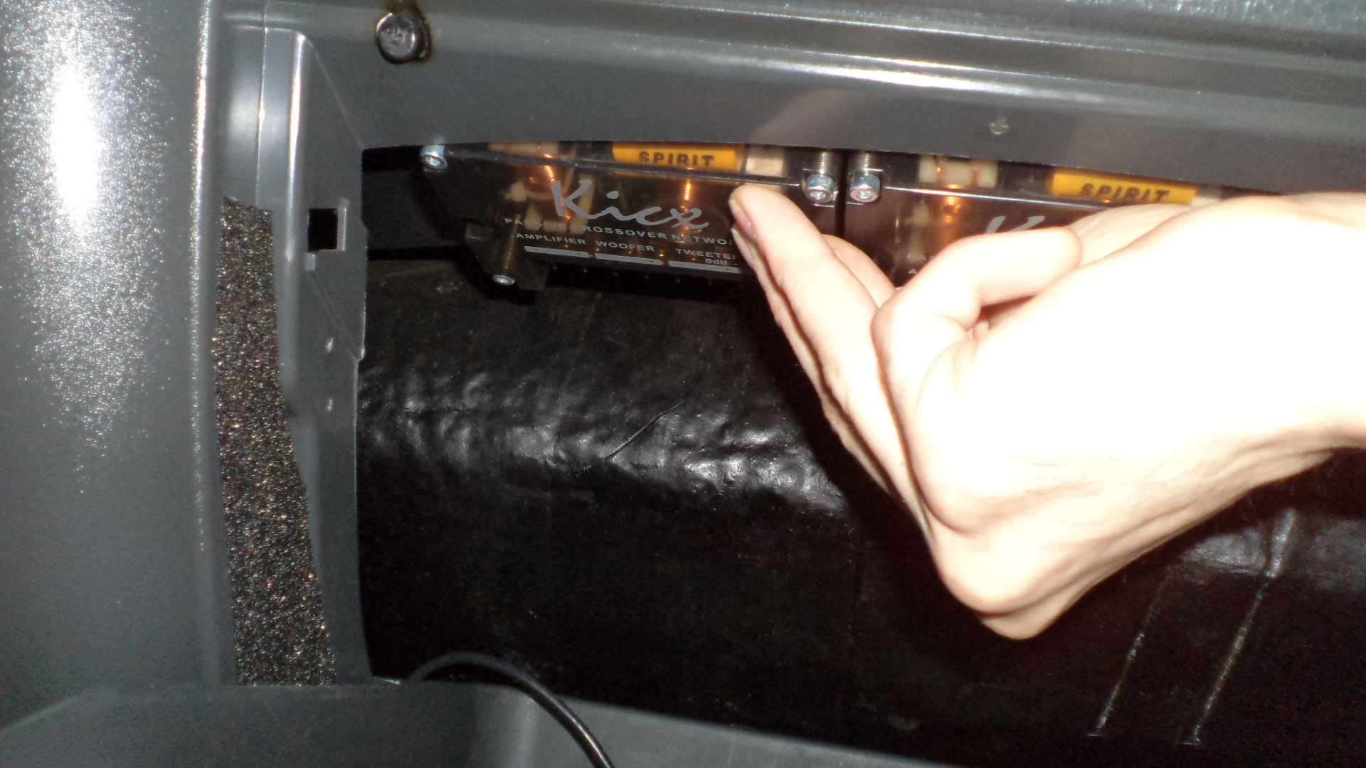

Уже было отчаялся, и думал хрен с ним кину где ЭБУ как-нибудь, НО тут случайно открыл бардачок и вверху обнаружил нишу — вот прям как раз она для этого и придумана была!)))). Приложил кроссы — лежат идеально!

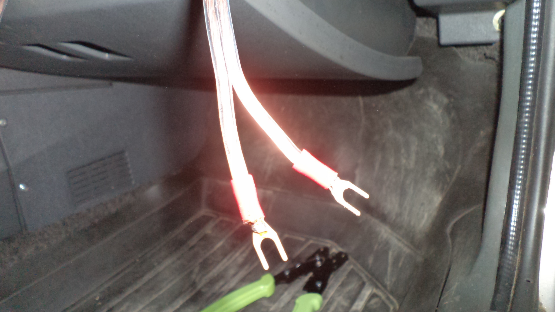

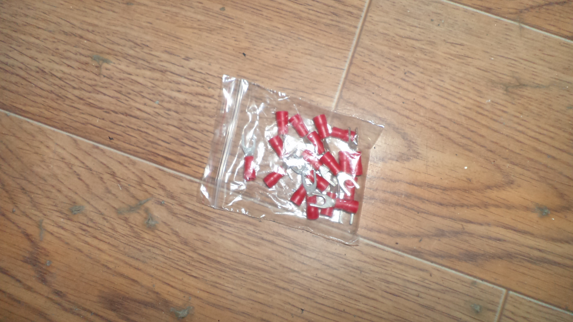

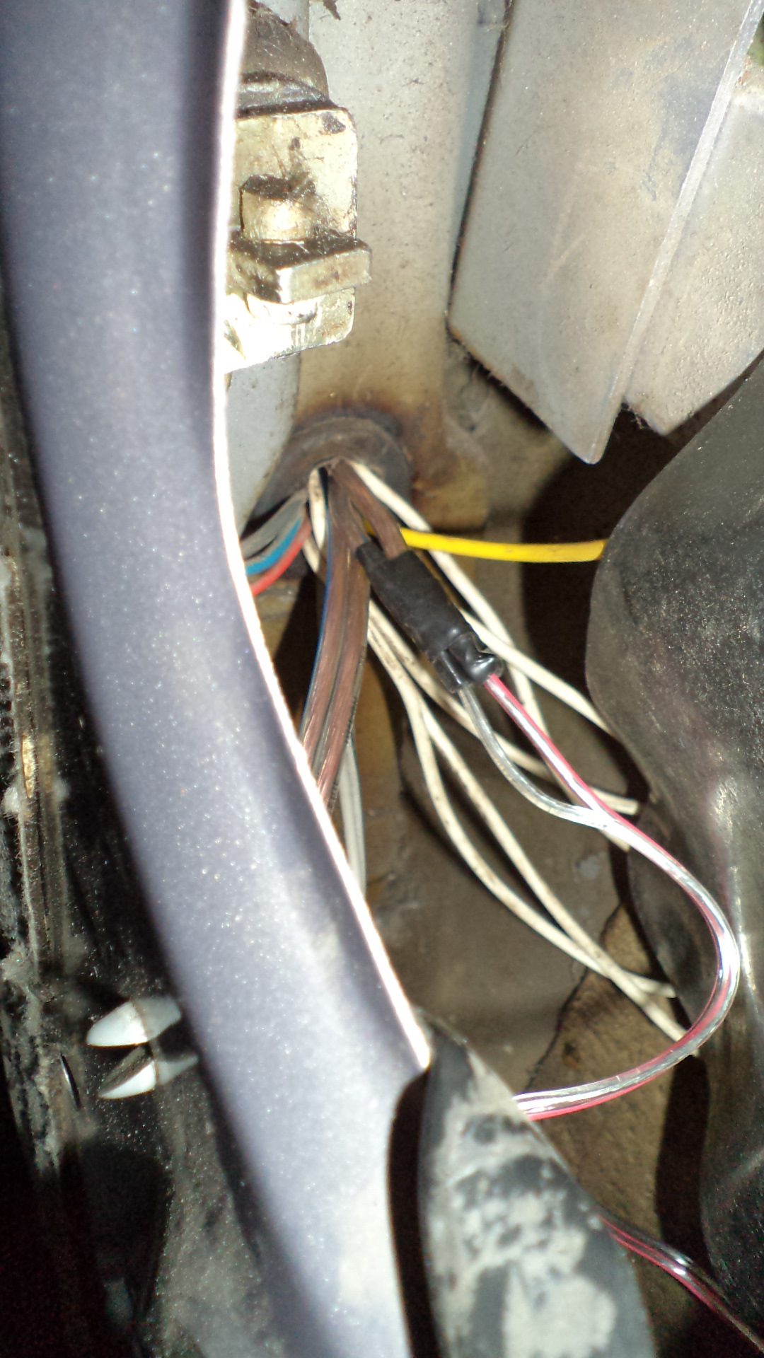

Ну и принялся разводить проводку в дверях для динамиков к ним. Купил клеммы-вилки, взял акустического кабеля 1,5кв каждый, ну и начал проводить-обжимать. Проводку в двери в принципе без проблем провел, но могу сказать одно — больше в дверь из проводов ничего не влезет :))). В правую дверь вообще еле завел, но дверь закрывается все норм)). Обжал провода и решил для надежности еще и пропаял каждую вилку. С левой стороны сделал все тоже самое, также проблем не возникло).

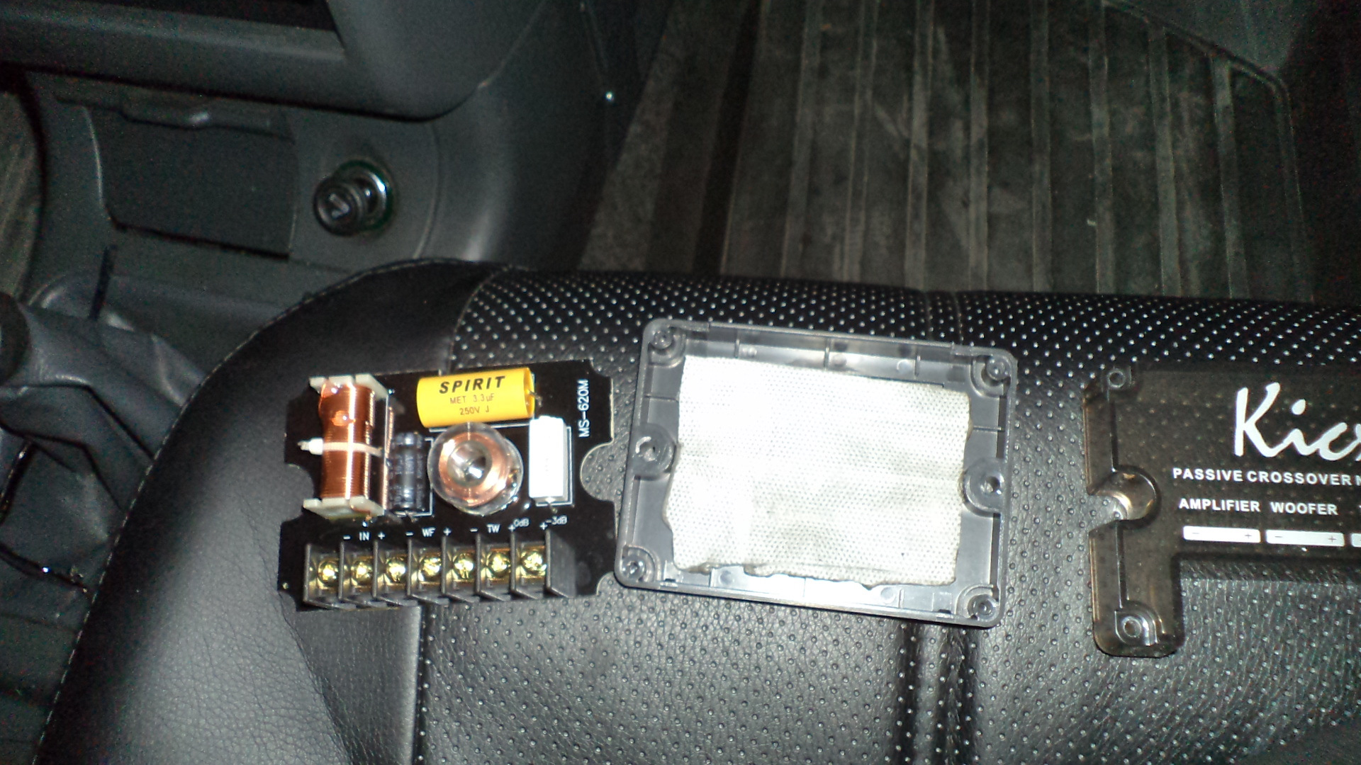

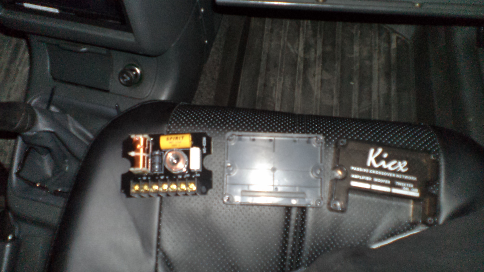

Единственное при установке кроссов, когда взял его в руки услышал какой-то дребезг внутри. Решил раскрутить его и увидел что дребезг стоит от того, что плата неплотно сидит на защелках и болтается. Поэтому взял кусочек герлена и приклеил его на основание, а сверху воткнул обратно плату, и чудо — дребезг пропал, все сидит теперь плотно. Короче как всегда — доработай сам напильником…))).

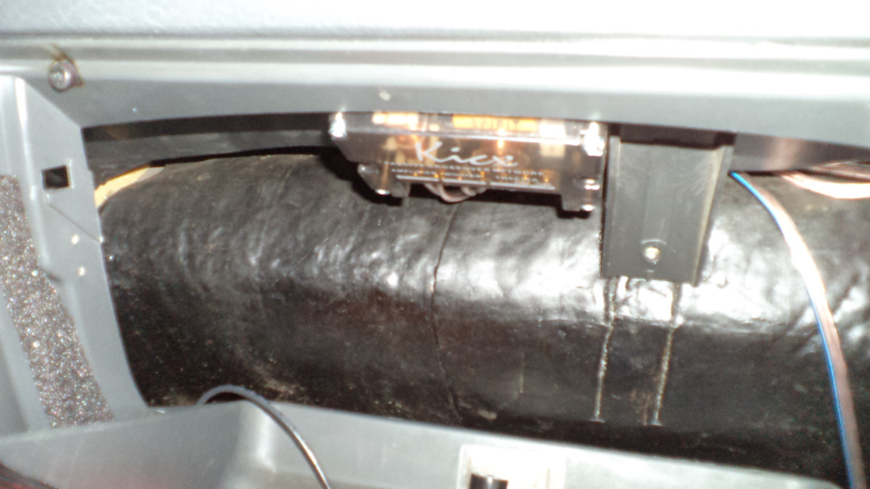

Ну и прикрутил кроссы. Пластик кстати на панели там толстенный…еле прокровырял дырку острым саморезом)))).
По итогу получилось так, что кроссоверов не видно вообще как и проводов! Я считаю вышло идеально, кто не знает куда запихнуть их — идеальное место под бардачок!
Их видно только если нагнуться и посмотреть снизу))).
Ну или расскажите свои варианты, куда Вы приткнули их. В общем геморрой по установке продолжается… Остальное будет чуть позже)))).

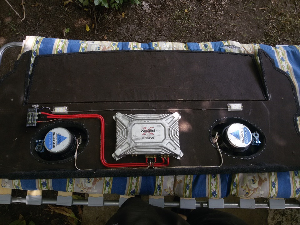

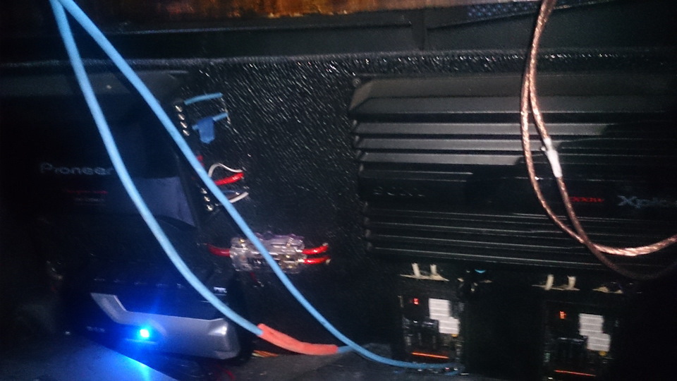

Идельный вариант это засунуть их в багажник сделать адекватную полку для крепления усилителя(ей) а не к спинке задней и туда же прикрепить кроссоверы.
Ну усилителя пока нету (поставлю чуть позже), думал кстати на счет этого варианта, но тянуть провода назад не захотел. А чем сидуха плоха для крепежа усилителя? Спинка железная, вроде нормально должно быть. Думал крепить на полку, но верхногами не особо хочется, плюс куча проводов будет видно. На сиденье как мне кажется будет нормально. Городить какой-то спец.крепеж\полку не особо хочется))))
вот как могу сфоткать подробней если интересно что и как ну обычная дсп обшитая типа кожзамом ничего сложного но как раз проводов не видно будет.они будут спрятаны сзади и места особо не занимает.А спинку то иногда надо будет и опустить(всякое бывает.И что то погрузить ))) и прям на усилки кайф )))ну конечно хозяин барин)))но так смотрится симпатичнее.Ну тебе конечно повезло с тем что они мелкие кроссоверы))
Хотя у самого нет времени сделать что то подобное усилитель тупо валяется в багажнике на ковре )))ну хоть у брата по человечески подошли к этому вопросу))
Я тоже так предлагал, себе так делал
Опа во вот так даже лучше))) приделаю так значит.А то не было желания уродывать спинку.А делать полку ради 1 усилка без смысленно.Как я не додумался)
Можно вместо термоклея в приницпе двух сторонюю ленту использовать:)чтобы сохранить вид полки и было легче снимать)
Термоклей — фекалия, от жары летом начал отклеиваться, скоро переделаю на понадёжней

Ну на твоем фото я смотрю на спинку и пределано? По факту если я буду цеплять усь как на твоем фото (он у меня 1 будет), нужно просверлить просто 4 дырки)). С возом конечно да)), либо усь убирать, либо накрывать чем, либо не возить)))). Я кстати даже и не помню когда складывал задние сиденья, давно ничего не возил))
Он не прикручен размер расчитан так что держится в притык к стенкам)))его там распирает так что он с места не двинется)(
