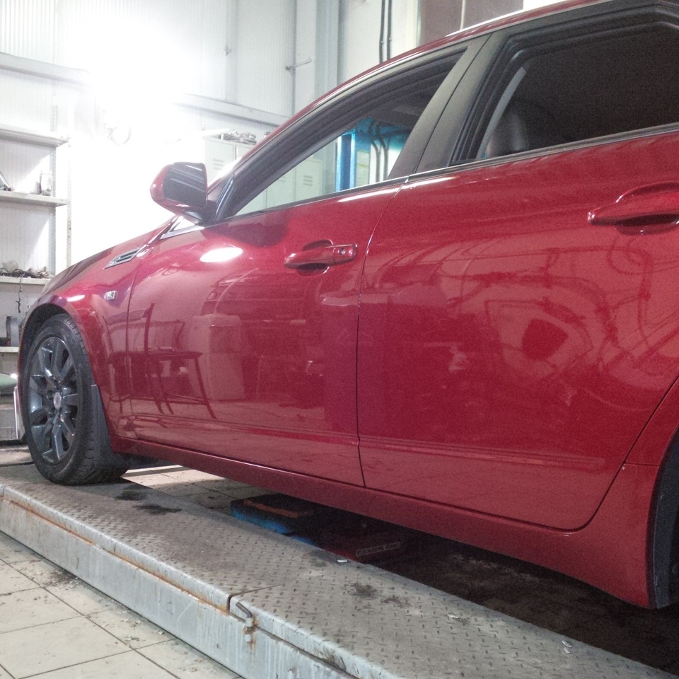

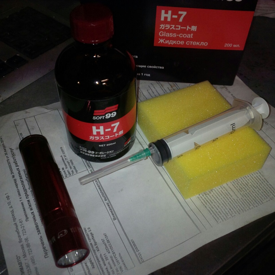

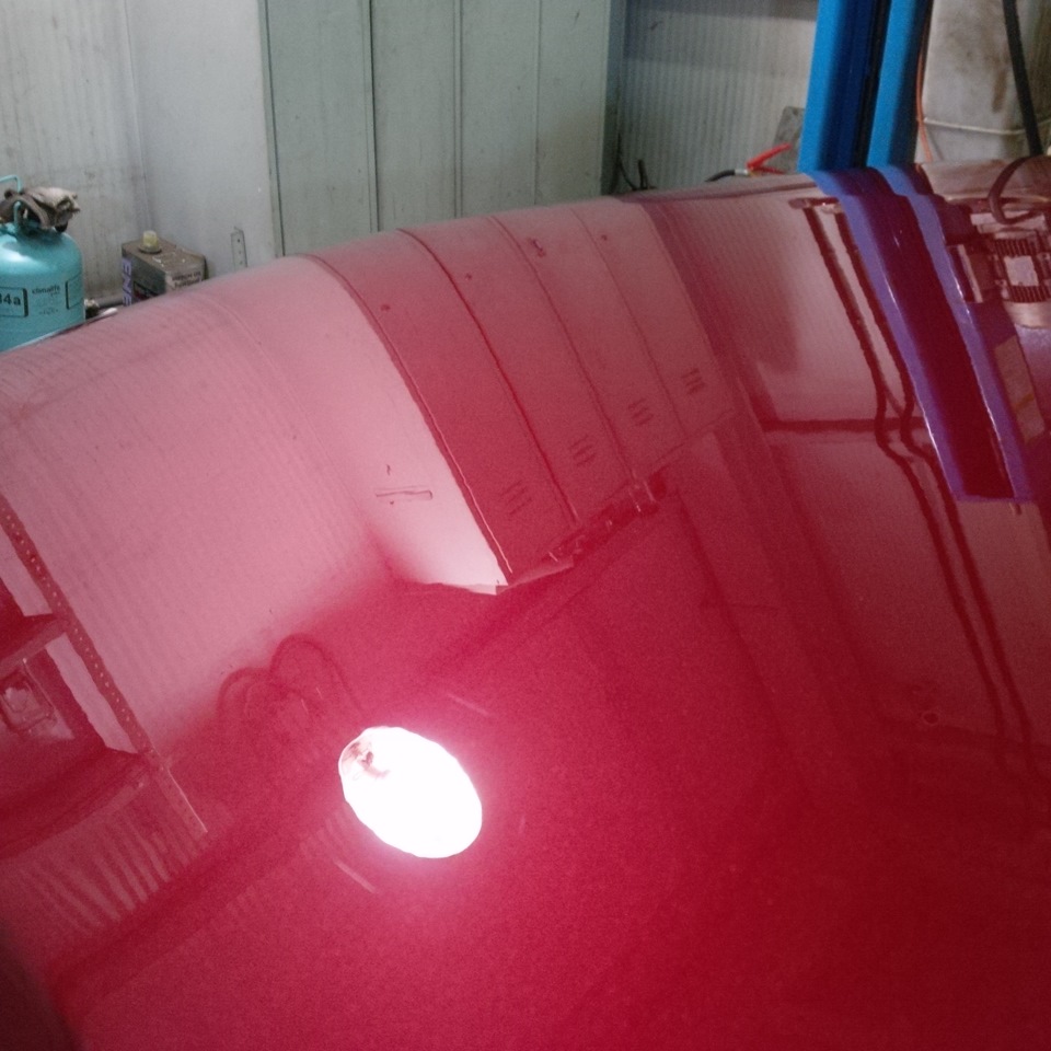

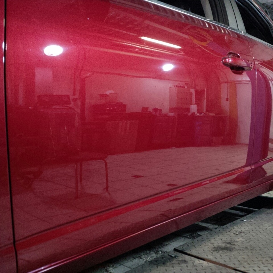

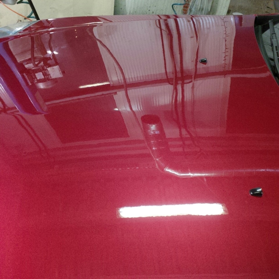

Последние теплые дни провел с пользой, упахался в пятницу вечером, 4 часа ушло на мойку, обезжиривание и нанесение состава Soft99 H7 в два слоя на весь кузов, хром, оптику, и местами пластик, состав прост в работе и накосячить сложно, все кроме шприца (который я купил под неодобрительный взгляд кассира) в комплекте! На 2 слоя ушло примерно 50мл состава, наносил сколько нужно не экономил, подетально, с таймером наа телефоне, после 7-10минут, располировывал салфеткой из микрофибры. Наносил и располировывал сверху вниз, перевыв между слоями более 20мин. Пластик отлично чернеет после нанесения, хром блестит как новый, фары/фонари без особых изменений в блеске.

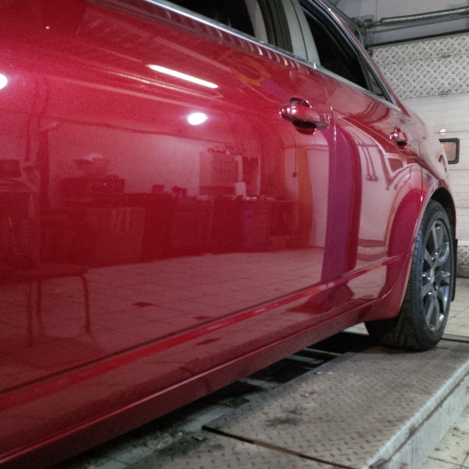

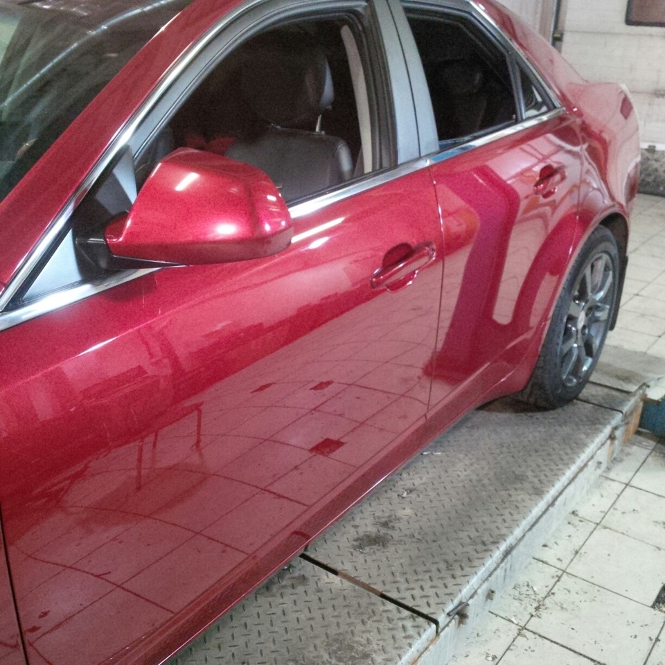

Блеск второго слоя шикарный, после первого такого не было! Риску состав заливает отлично, можно было и 3 сделать но уже сил не было))) Матовые части кузова типа порогов и наклеек у заднего крыла стали почти блестящими! Визуально эффект шикарный!
Сверху после полимеризации положу Гейом гидрофоб 2 месяца, буду обновлять всю зиму, для защиты стекла и легких моек и схода льда. На стекла аквапель. После можно будет заняться салоном) Фотки с мобилы, фотик сел на 2 кадре :(

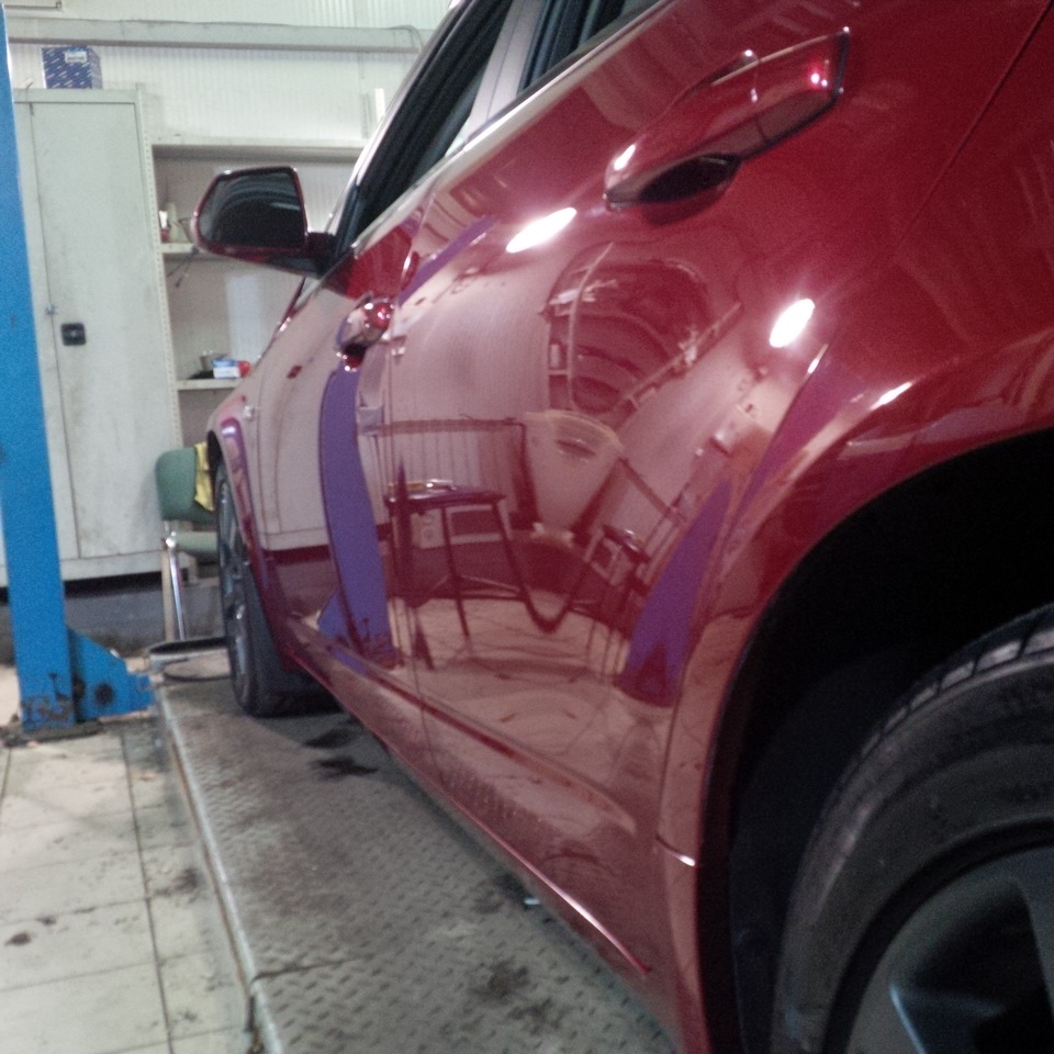

Блин, он в салоне так не блестит у дилера, как тут… )))
ага и это мобила и плохой свет)))
Dmitriy62-RZN
еще добавил неск фоток)
Это кто у нас на 2 фото?)))
бэтмен кто)))
