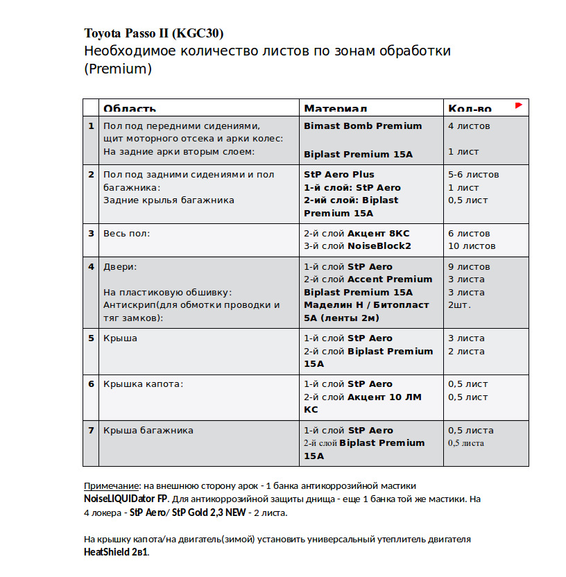

Предпочтение отдано материалам STP. Расчёт материалов был запрошен на сайте stp-russia.ru
Расчёт не особо точный, так как материал остался в большом количестве (постараюсь написать, сколько чего ушло у меня). Некоторых листов, а именно NoiseBlock2 не хватило. Я бы прикупил ещё пару таких листов, как минимум.
Осталось:
Aero+: 5 листов (290*5)
Aero: 1 лист (238)
Акцент Premium: 1 лист (360)
Сплэн 04 (вместо Акцент 8 КС): 1 лист (120)
Бипласт Premium 15A: 3 листа (630*3)
Маделин: 2 уп.
Итого: мог бы сэкономить ~4 т. рублей

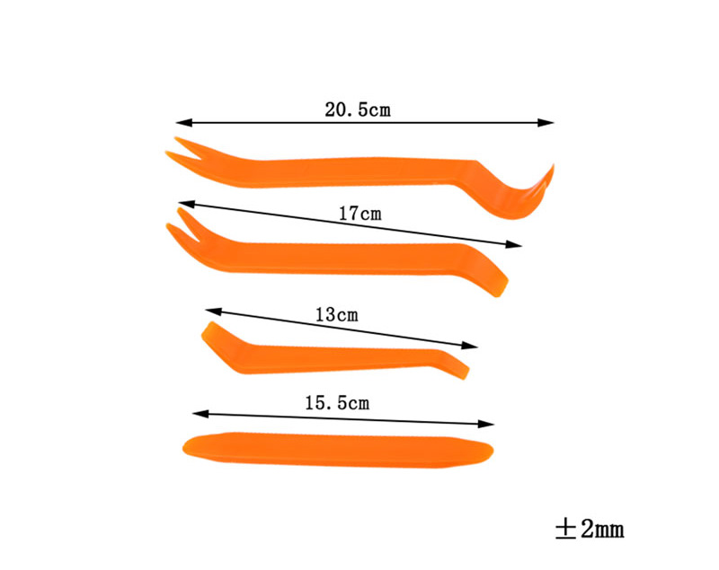

При разборке повреждено всего 2 крепления пластиковых треугольных "крышек" на внутренней стороне передних дверей, за зеркалами заднего вида. Думал, будет страшнее :-D Клипсы и пистоны снимаются довольно безопасно. Использовался такой инструмент:

По расчёту на сайте, где брал материал, собственно, материала было ~54 кг. Когда таскал его, легко поверил бы, что даже больше :-D На ходу утяжеление не чувствуется. По-сути, теперь ездишь с дополнительным пассажиром :-) Вечером постараюсь написать детали по остаткам.
Вот это тема, давно думаю о шумке. На сколько примерно потяжелела машина, самый вес это бимаст бомб, СТП аэро легкий. Если не сложно, напиши сколько осталось лишнего материала, и чего не хватило, на основе расчета материалов с картинки.
Обновил текст.
Спасибо. Нехило так осталось лишнего. А покупал в наличии или в инете?
Ну, фирме не очень выгодно считать по-честному :-) Aero, в принципе, можно было ещё пристроить, а остальное — вообще не понимаю куда :-) Особенно Бипласт 15A 3 листа!
