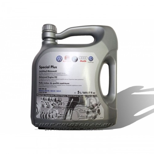

первая фольц на движке 1,6… Производятел сам изготавливает масло для вашего двигла — Special plus SAE 5W-40 — оригинальное синтетическое моторное масло для большинства современных легковых автомобилей VW и Audi как дизельных, так и бензиновых. Обеспечивает максимальный ресурс масляных фильтров.
У вас такое? фотку снизу прикрепил…
а поставщик лепит про то, что у него есть на складе и срочно надо продать. и опять не хочу обижать поставщика… он может быть хороший и знающий человек, но у него семья и детей кормить надо…
