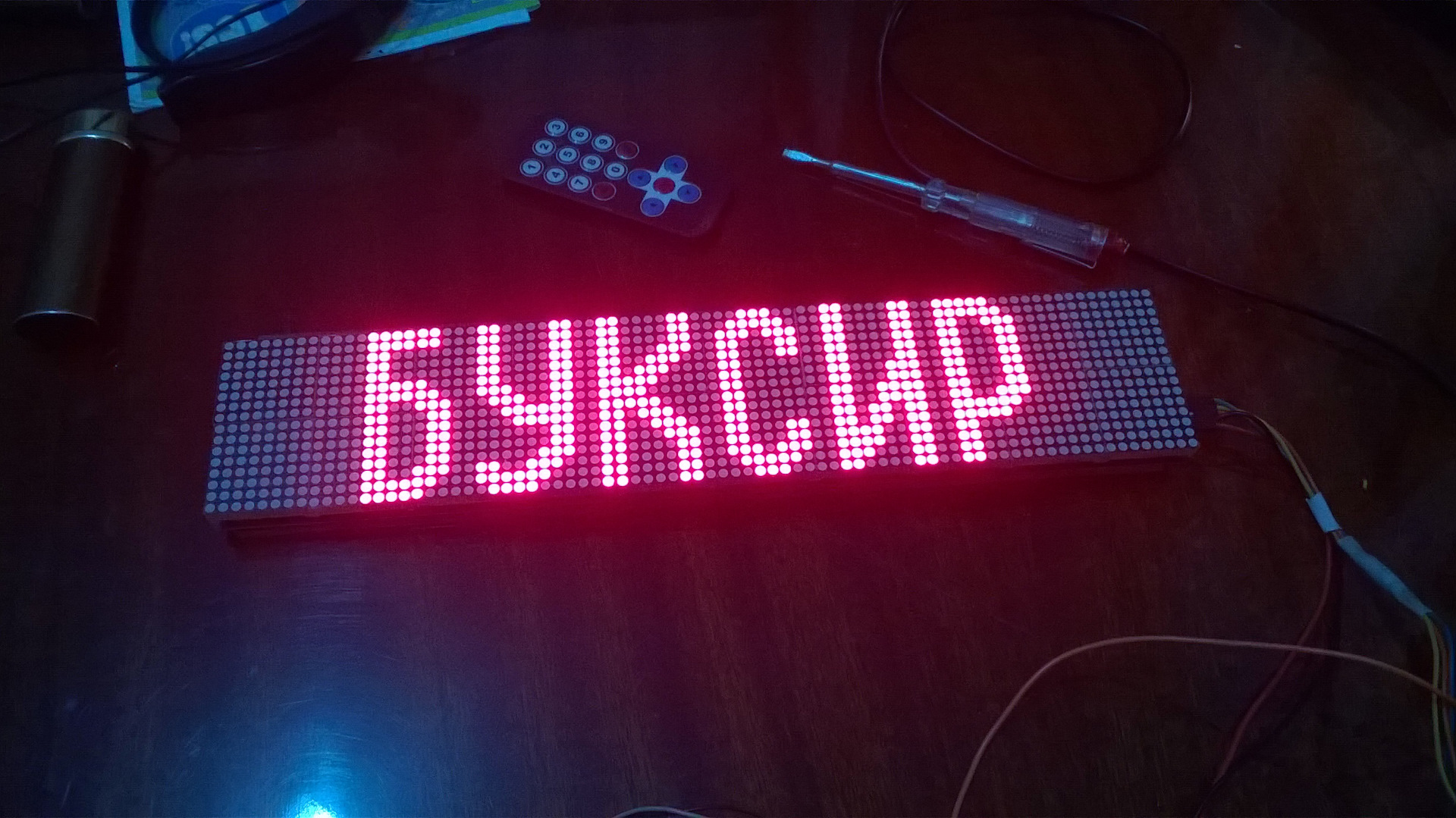

Собрал «СТОП 2в1» работает от проводов машины стоп, назад, поворот, аварийка
+ бегущая строка. Фразы отправляются с телефона. Можно поблагодарить, извинится,
попросить помощи и т.д. и т.п. Набираем текст ( ФРАЗА) и отправить его на табло.
Предусмотрено 8 шаблонов быстрого вызова и отправки на табло.
Шаблоны меняются пользователем под себя. Если лень писать фразы можно их ввести
голосовым набором. Потом отправить на табло или сохранить. Голосовой набор
может, работает без интернета (описано в ютубе у Дмитрия Осипова ).
На телефоне есть настройки скорости, паузы, яркости, эффекты.
Настройки сохраняются в телефоне и независимой памяти ардуино.

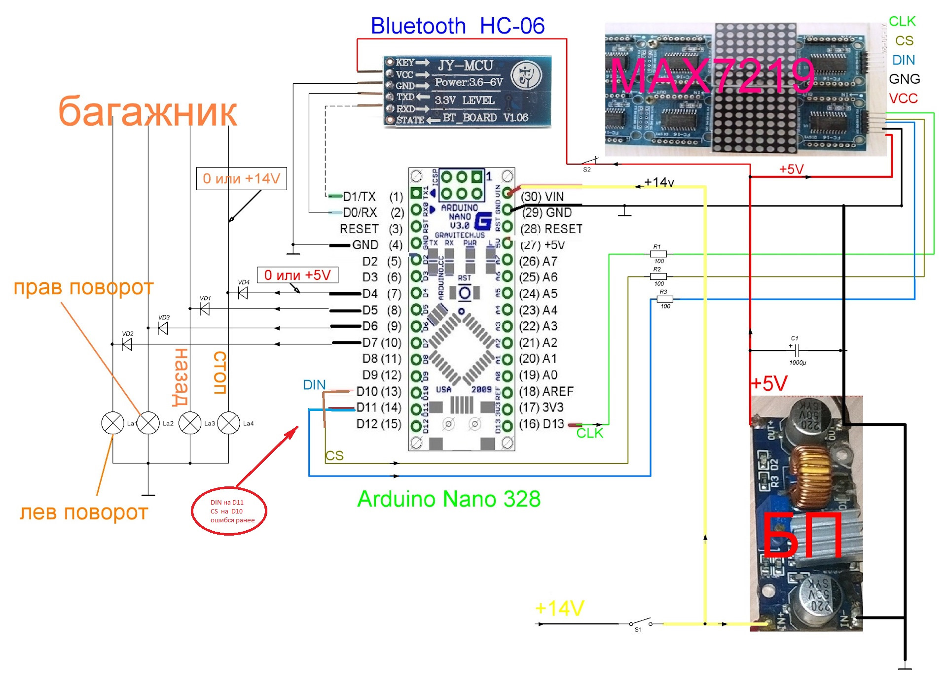

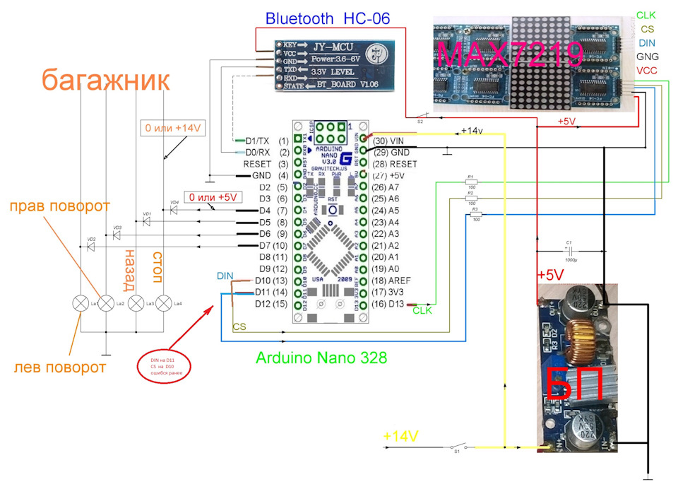

Комплектующие :
1. ардуино нано 328 ~150руб.
2. Блок питания 14/5 выход 5в 5А ~ 150руб
3. MAX7219 4 (FC-16) 5шт. ~1300 руб.
4. Блютуз CH-06 ~ 200руб.
5. 3 резистора по 100 Ом и 4 маломощных диода.
Итого ~ 1800руб (цены на алиэкспрес разные).
Схема подключения.
Печатной платы нет (и нет проблем с ее изготовлением :)) ). В схеме 4 диода и 3 резистора.
Я впаял их в разрыв проводов, которые идут в комплекте с МАХ7219, потом одел термоусадку на каждый. Соединить ардуино, табло, блютуз и МАХ можно проводами «мама- мама» (их будет в комплекте достаточно).
Вот только провода питания 14в и 5в нужно брать потолще <=1,5кв.мм.
Нельзя запитывать ардуино от 5в. Только через VIN подаем 14в. Так старт мягче и ардуино не сгорит. Проблема в этих МАХ7219 –они могут светится, без питания +5в ! Жрут ток с ног 10,11,13.
Поэтому ставим ограничительные резисторы на эти пины по 100 Ом примерно.
Чем меньше, тем легче запускается табло, чем больше, тем легче ардуино.
Золотая середина 100 Ом.
При заливке скетча табло должно уже быть запитано своим +5в от БП.
Блютуз обесточен, иначе в ардуино не зальешь скетч.
Важно чтобы БП и ардуино имели общий минус.

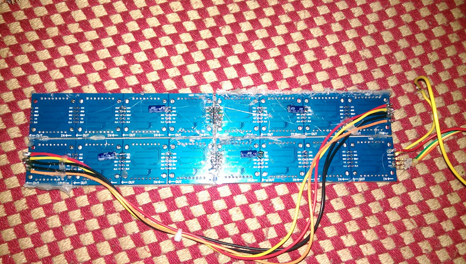

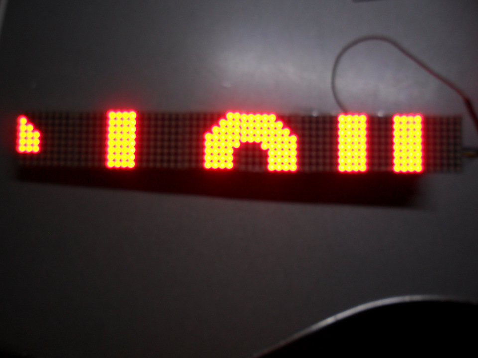

Сборка табло.

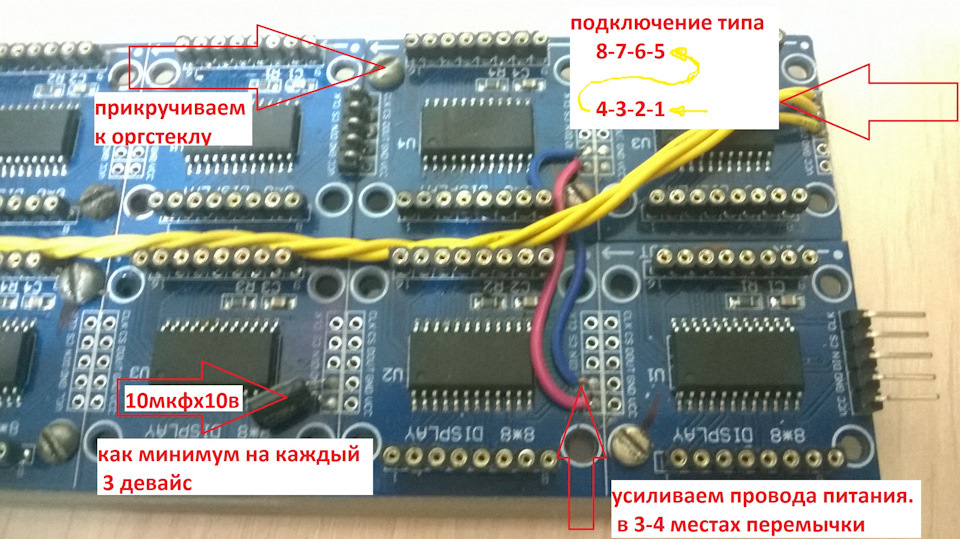

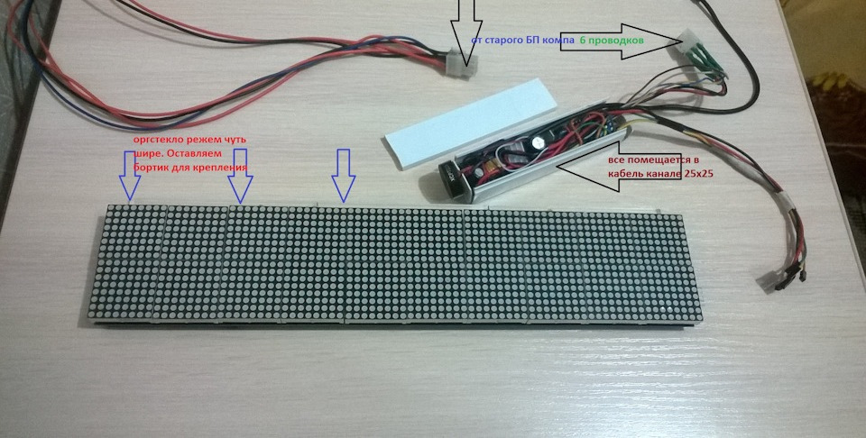

Сами МАХ7219-4 я собираю на оргстекле. Превосходно сверлятся отверстия, и нарезается резьба.
Оргстекло делаем немного шире МАХ для облегчения крепления.
Прикручиваем МАХ7219 по 2-3 винтика.

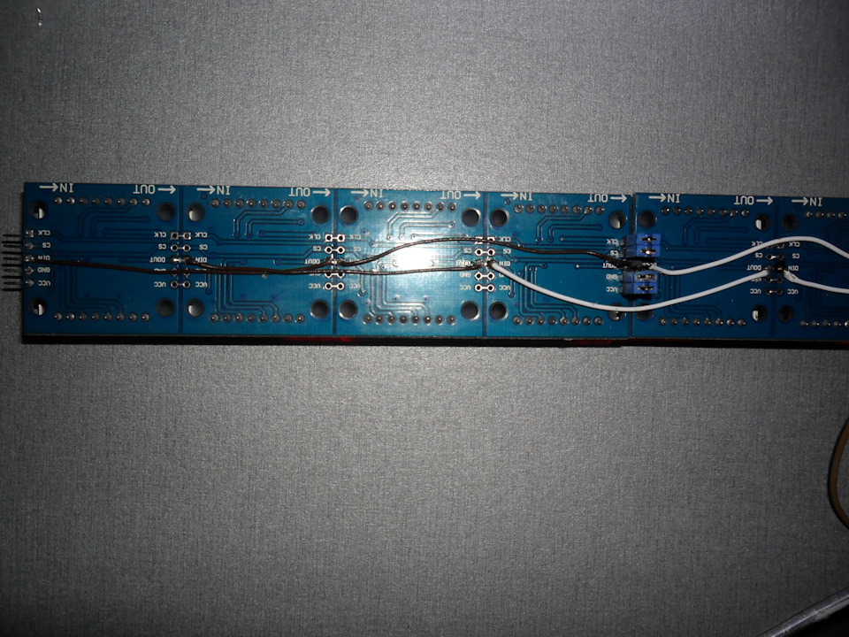

Спаиваем сигнальные провода. Усиливаем провода питания. Питание параллелим почаще, через 2-3 девайса. Соединяем девайсы буквой Z. Вход справа внизу.
Для стабильной работы в даташите МАХ7219 прописано устанавливать конденсаторы 10мкф.
На купленных МАХ7219 этого нет, поэтому ставим сами. Малогабаритные конденсаторы хорошо помешаются под светодиодами.

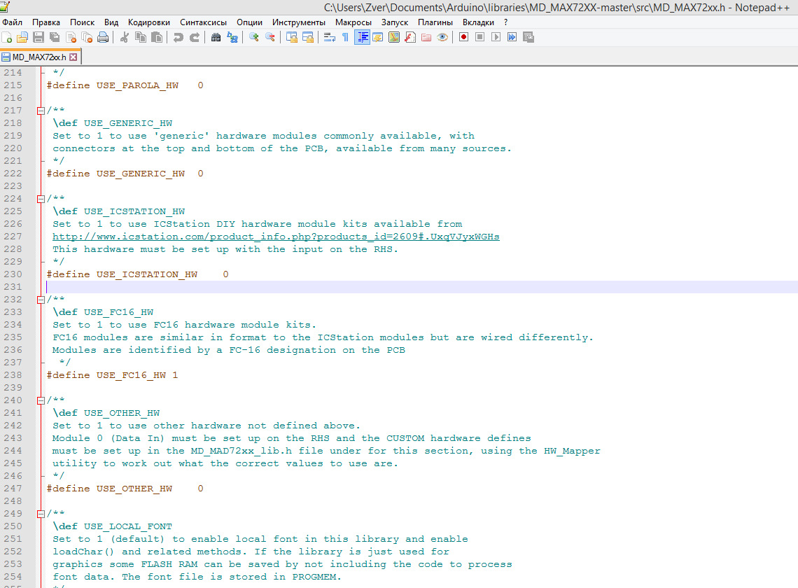

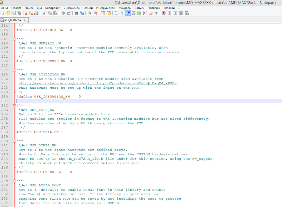

Далее переделываем библиотеку МАХ72ХХ под наши девайсы FC-16.
1. Удалить старую библиотеку МАХ72ХХ и PAROLA (если уже была)
2 . Устанавливаем библиотеки
3. находим файл MD_MAX72xx.h
обычно он лежит по пути
C:\Users\alex\Documents\Arduino\libraries\MD_MAX72XX\src ( "alex" у меня у вас другое).
4. открываем этот файл ( открыть с помощью) "WordPad" или "Notepad++"
5. находим там в глубине строки:
#define USE_PAROLA_HW 1
#define USE_FC16_HW 0
6. меняем под наши девайсы:
#define USE_PAROLA_HW 0
#define USE_FC16_HW 1
6. закрываем файл, на предложение «сохранить» — СОГЛАШАЕМСЯ.
ВСЕ готово.

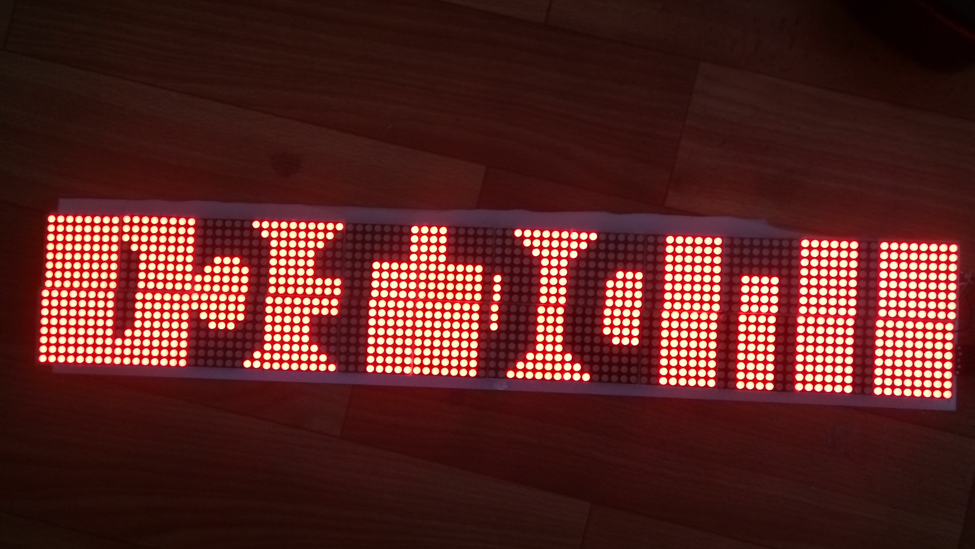

Шрифт
Можно переделать под себя. Для этого в библиотеке МАХ72хх, есть
калькулятор шрифта- документ Microsoft Excel. При сноровке можно и рисунки делать. Я делал видео по шрифту ( кому интересно).
В папке скачать есть мой уже подготовленный шрифт. Отрываем и меняет буквы под себя (если есть желание).

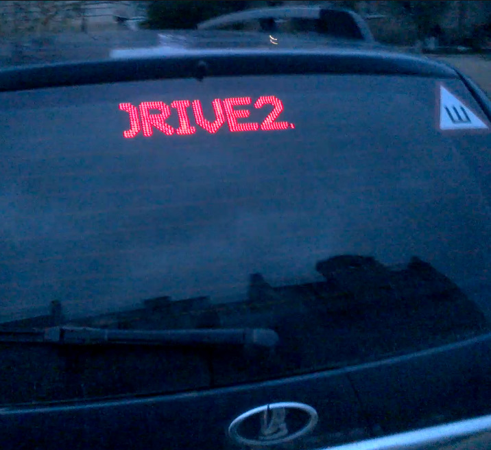

Недостатки:
1.Яркость 1000кд/м2 недостаточная. Если стекло тонированное днем ничего не видно.
Мое стекло тонированное и видео через тонировку.
2. Библиотека на две высоты очень плохо запускается. В сетуп прописываем
"delay(2017); // копим энергию на "ХОЛДНЫЙ" старт", которая помогает запустить табло.
Время приходится подбирать индивидуально методом подбора .
1000 или 1400 или 2000 или 1357 или … до 3000.
3. Табло должно быть запитано своим питанием при прошивке, иначе ардуино вылетает,
а блютуз отключен (мешает прошивке).
Не забывайте это.

Ошибся в схеме вот исправления.Глаз замылился :))
Спасибо за внимание. PS
ВНИМАНИЕ ПРОВОД УПРАВЛЕНИЯ "DIN" ОБЯЗАТЕЛЬНО СОЕДИНИТЬ С КОРПУСОМ ЧЕРЕЗ 1кОм!

Так делают если вх сигнал значитело выше 5в. И разной величины. Для машины можно и резестивный делитель, он более удобен.
Привет кто нибудь обьяснит как работают пины D4, D5, D6, D7, диоды стоят в направлении от arduino а сигнал должен приходить от машины на ардуино? сильно не пинаем начинаюший.
Когда нет напряжения, низкое сопротивление ламп машины дают ноль. Когда на лампах 14в диоды закрываются и внутренние подтягивающие резисторы ардуино — делают +5в. Единица.
-------------------------С корпусом чего? Автомобиля

И еще пока пины в воздухе. Скечь считает что все включено. По приоритету будет гореть Стоп

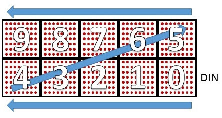

Я менял в скетче #define USE_PAROLA_HW 0
#define USE_FC16_HW 1. Результат ни какой. Или где то в другом месте. Да, еще делал перемычки DIN с первой на последнею как на фото.
Din не надо перемычки. Только когда 2 высоты . Наискоск z
Доброго дня! Почему буквы в вех ногами?
Скетч 16 высотой. У вас 8.
Какую длину вы указали? .
Может это как раз низ.
Если все правильно с размером то перевертыш зависит от библиотеки мах7219 . Я писал как настроить скетч под наши девайсы Fc16-4

По поводу перекидывания только DIN. Я тож так сделал, стало вообще неустойчиво работать, очень много сегментов взглючивать. избавился только тем, что всё-таки 3 провода опять затянул и в оплётке с припайкой с одной стороны на минус. Провода питания параллелил часто, немного помогло — реже стали глючить сегменты.
в табло обязательно добавить резистор 1кОм на провод DIN .Подтягиваем к корпусу. и библиотеки августовские скачать.

Не так.
И наискосок достаточно одного провода DiN.
Все остальные провода паралелим верх низ.
Так удобнее, вначале я тож 3 провода тянул.теперь 1тяну.
Я не правильно расположил табло? У меня верхняя часть светится как нижняя, а нижняя не пойму как…
Вход у вас внизу справа?
справа вверху
Неправельно., есть фотки табло. Там справа внизу.если спереди смотреть

Если смотреть со стороны светиков .Вход внизу справа
