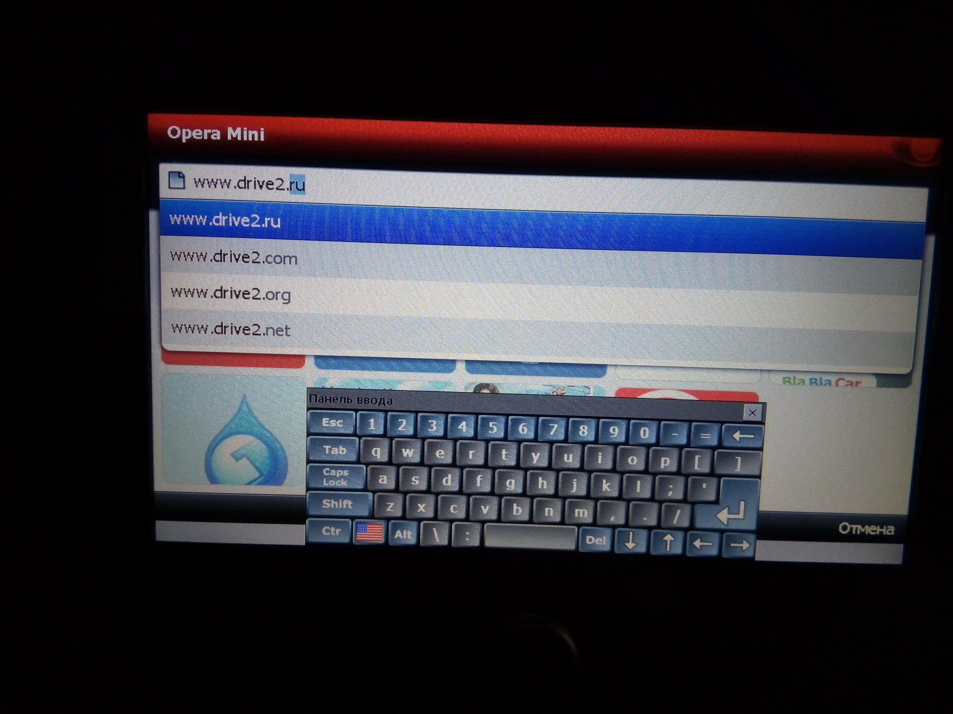

После этого началась долгая возня с альтменю. Начал с SingleMenu 6.2, затем попробовал NewMenu 9.1.0. Второе мне понравилось больше, но в связи с тем, что оно нагло ставит себя в ROM, объём которого всего около 500 Mb или на SD (а как то хочется независимости от карточек) снова вернулся на SingleMenu. Последнее поставил в ResidentFlash (объём около 5 Gb, на сегодня занято около 2 Gb).
В качестве навигации выбрал Прогород 2.0.3336 (с онлайн сервисами) и не жалею пока что. Конечно карты Улан-Удэ не очень подробные, но в целом приложение отличное. Только если переключить в "новый скин" начинает жутко тормозить. Да и вообще стандартный скин мне больше нравится, пользуюсь им.

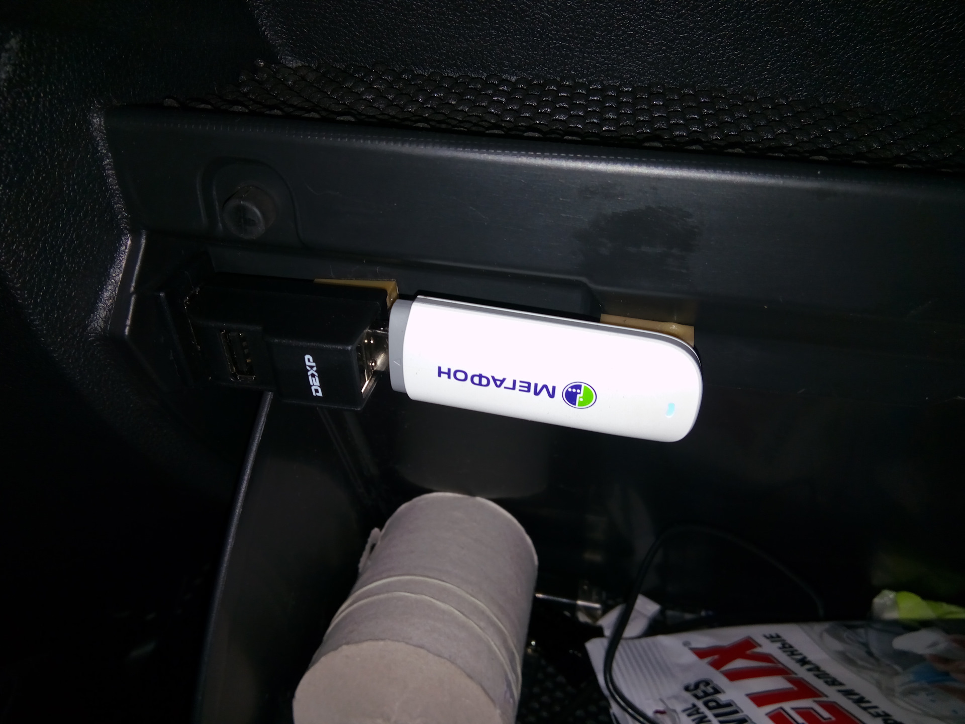

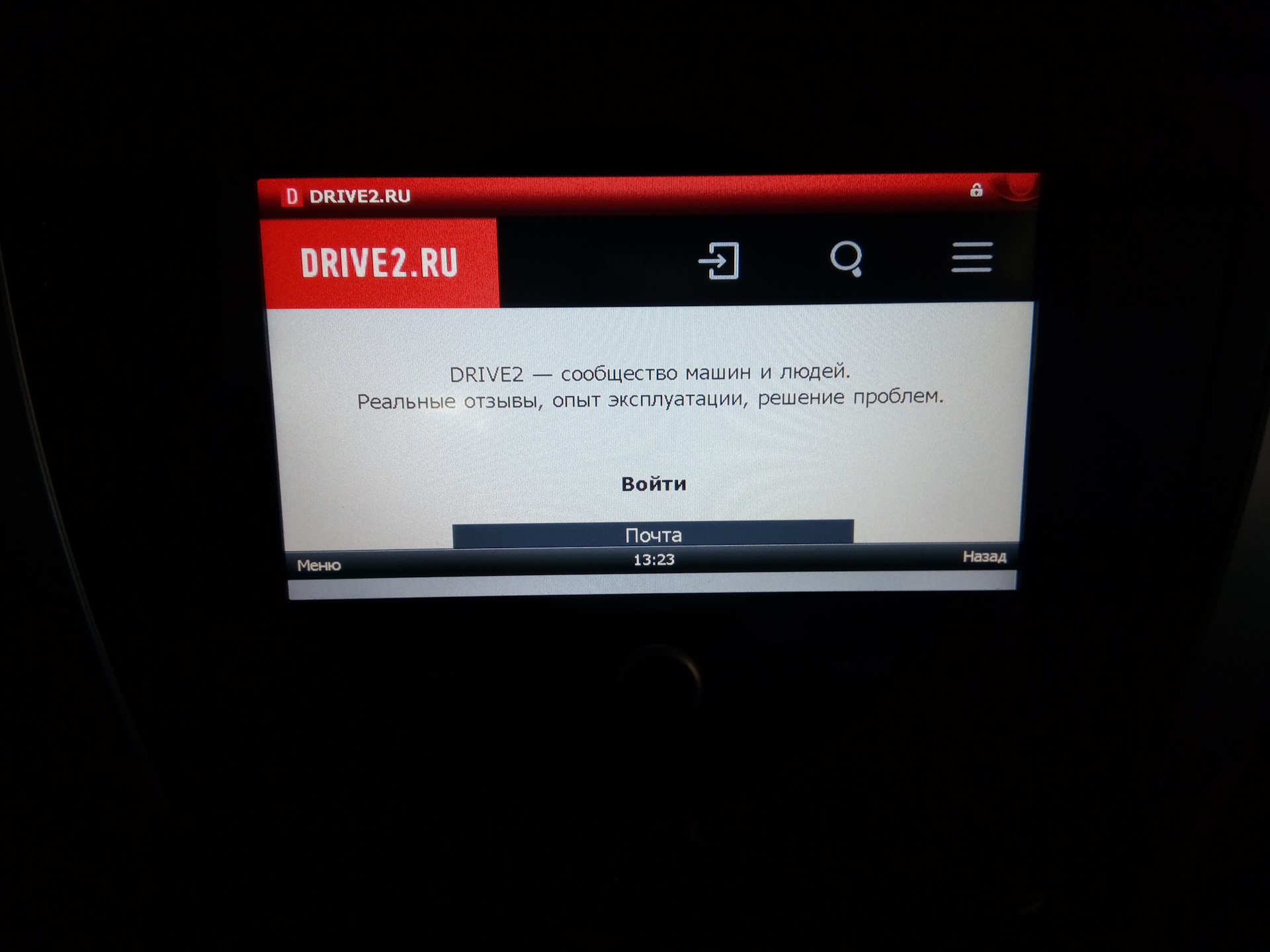

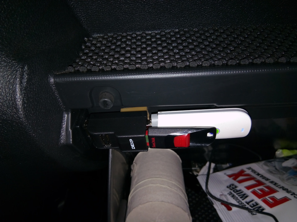

Следующим этапом стала установка 3G модема. (4pda.ru/forum/index.php?s…625673&st=0#entry34166860) — всё встало на ура, даже reg-файл не пришлось править! Благо был модем Huawey E173. Модем ZTE MF192 завести не удалось (((.

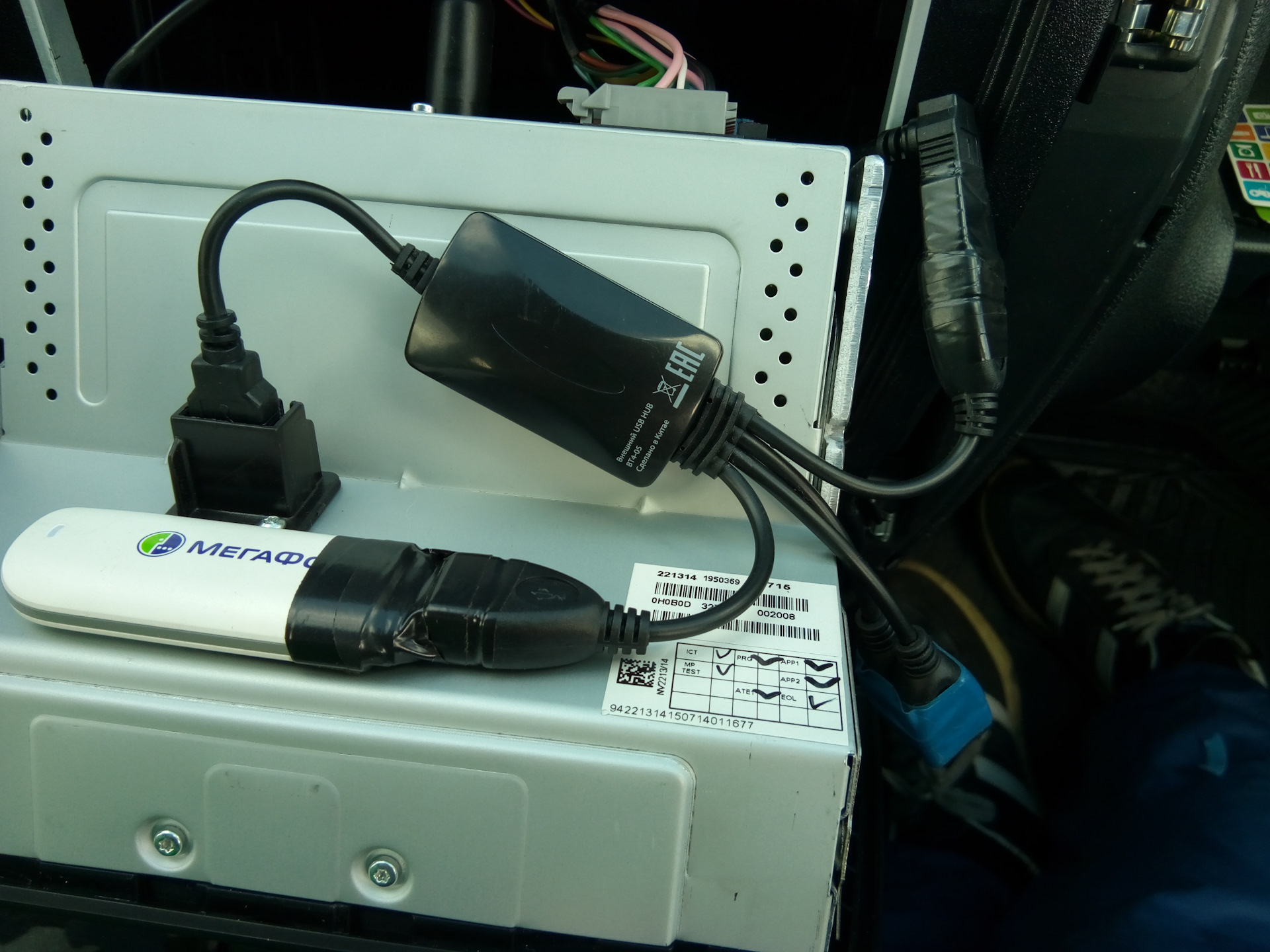

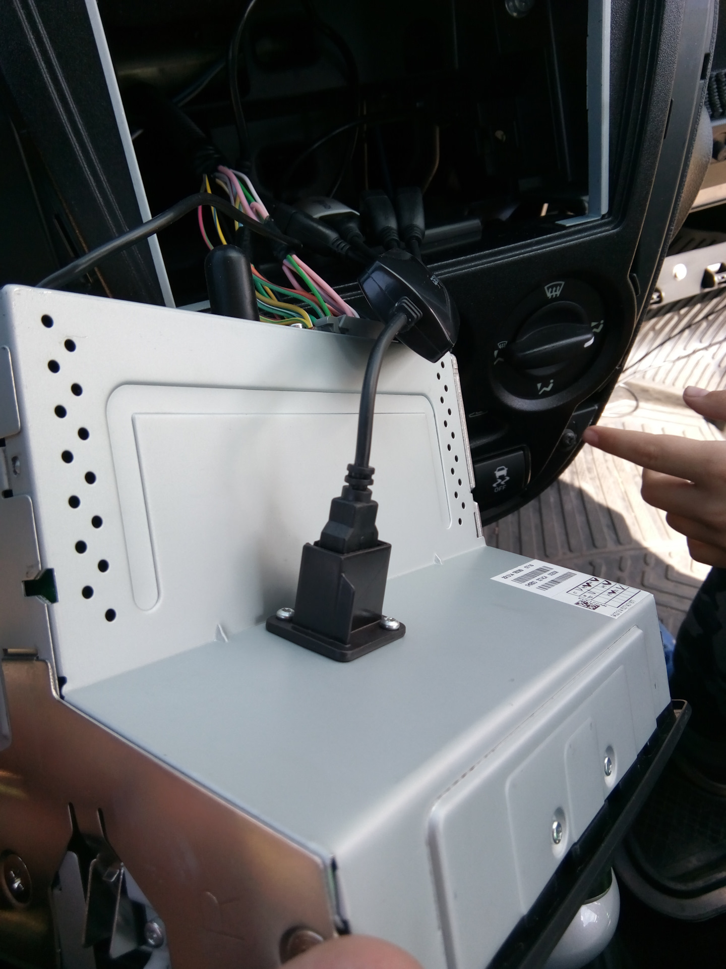

Сначала решил закрепить модем двусторонним скотчем на ММС через хаб, но как то потом не понравилась сложная процедура возврата в сток. В итоге купил другой хаб и вставил его в штатный разъём (болтался под своим весом и весом модема — двусторонний скотч с проставками решили проблему). Плюсом данной схемы является полная обратимость в сток за пару минут (например для ТО у ОД). К стати, если с рабочего стола запустить штатное меню, при следующем включении оно запустится и по долгому тапу "настроек" на рабочий стол не выходит. Выход на него через hard reset (долгое удержание энкодера).
