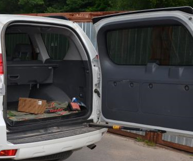

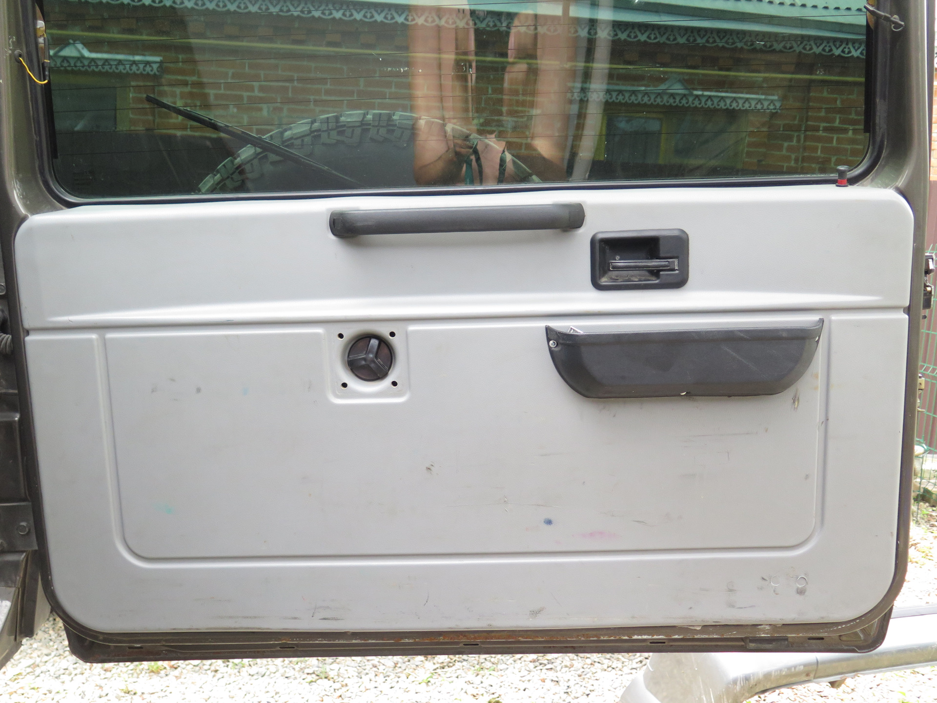

Всем известна проблема закрывания двери багажника Патриота от ветра или когда машина стоит на косогоре. Это обстоятельство не только не удобно, но и опасно. Однажды дверь захлопнулась от порыва ветра, в то время когда я доставал вещи из багажника, меня неплохо тогда прищемило. Я представил, что было бы, если бы на моем месте находился ребенок? Дверь с запаской весит наверное килограмм 50.
В общем, я уже давно решил установить газовый упор на пятую дверь, да вот только варианты исполнения мне не подходили. Обычно люди крепят упор сверху, но для этого нужно мастерить кронштейны хитрой формы.

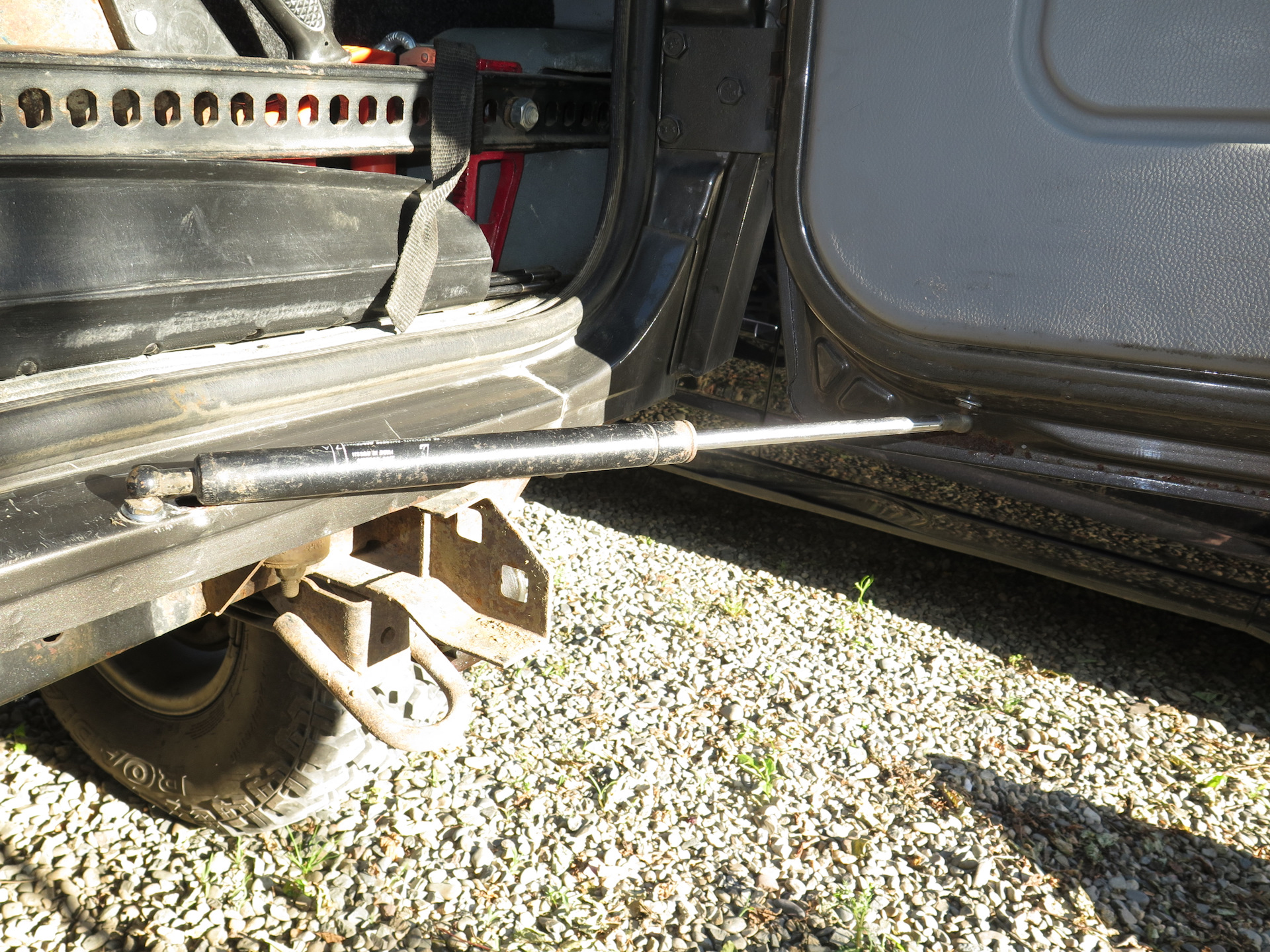

Я решил попробовать установить упор снизу двери. По моим прикидкам, газовый упор, завалявшийся в запчастях, должен поместиться в проем между порогом багажнгика и дверью, если ставить его ближе к краю порога.

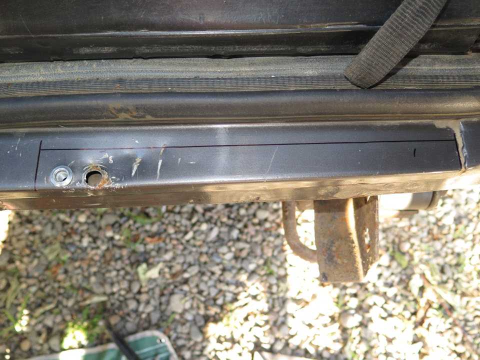

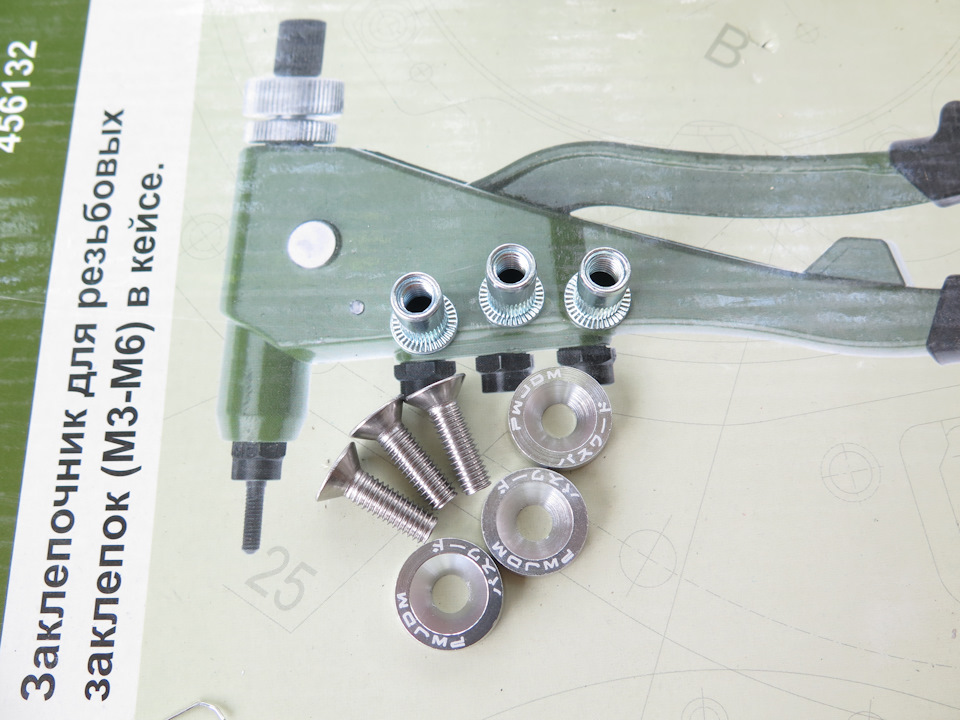

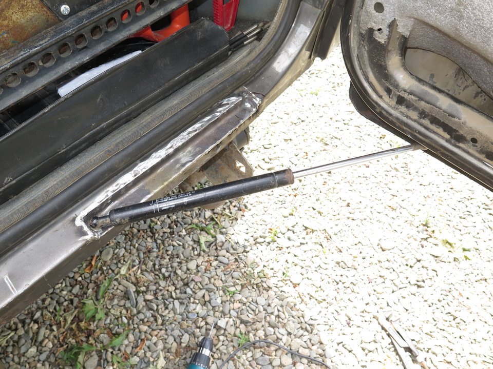

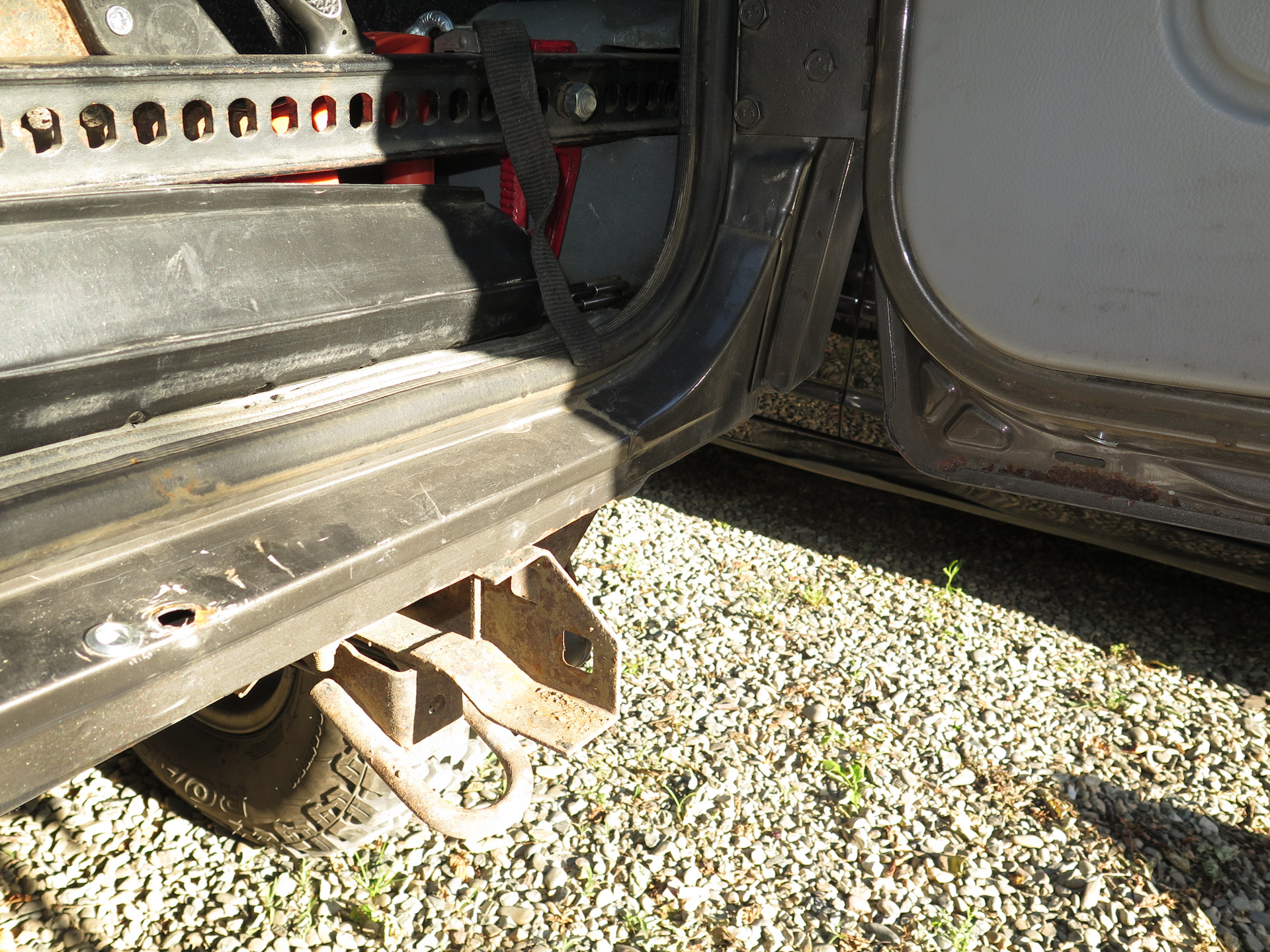

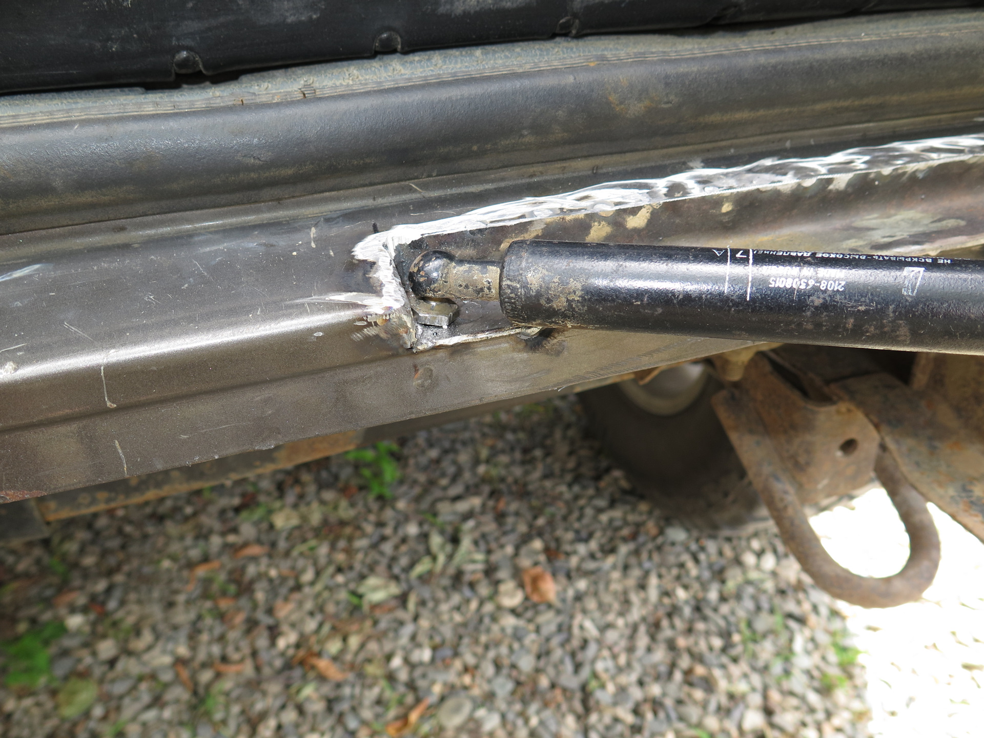

Установил упор с помощью резьбовых заклепок. Упор работает, дверь держит, в проеме умещается. Только вот тонкий металл кузова гнет и даже вырывает резьбовые заклепки из порога и низа двери.
Так не годится, нужно действовать решительнее.

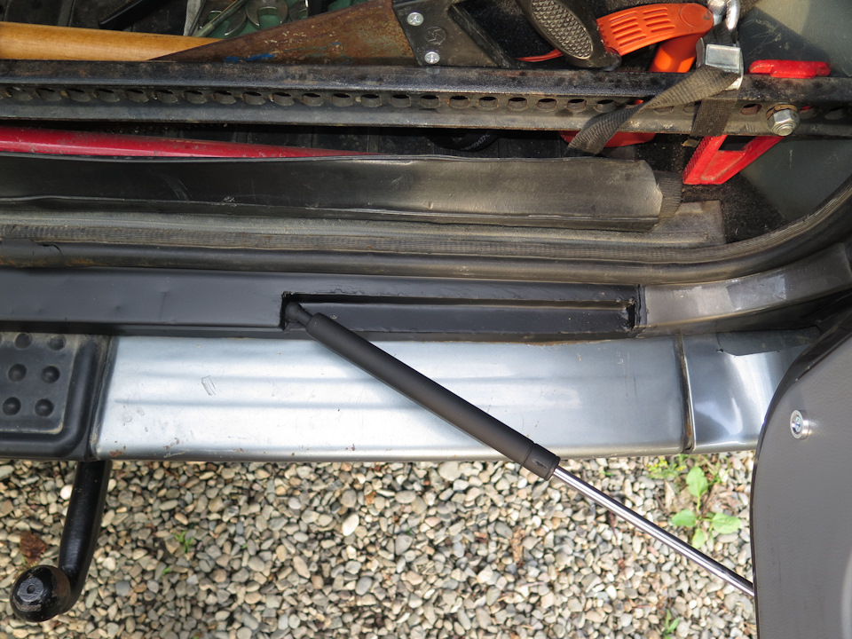

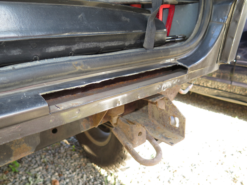

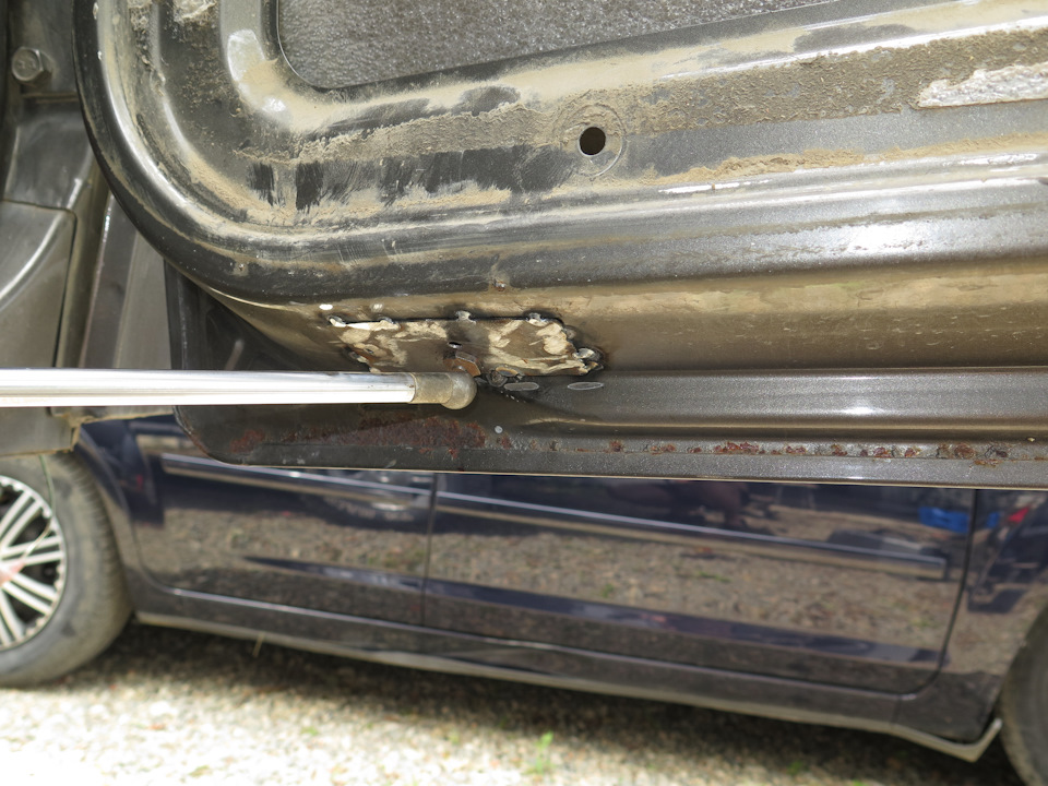

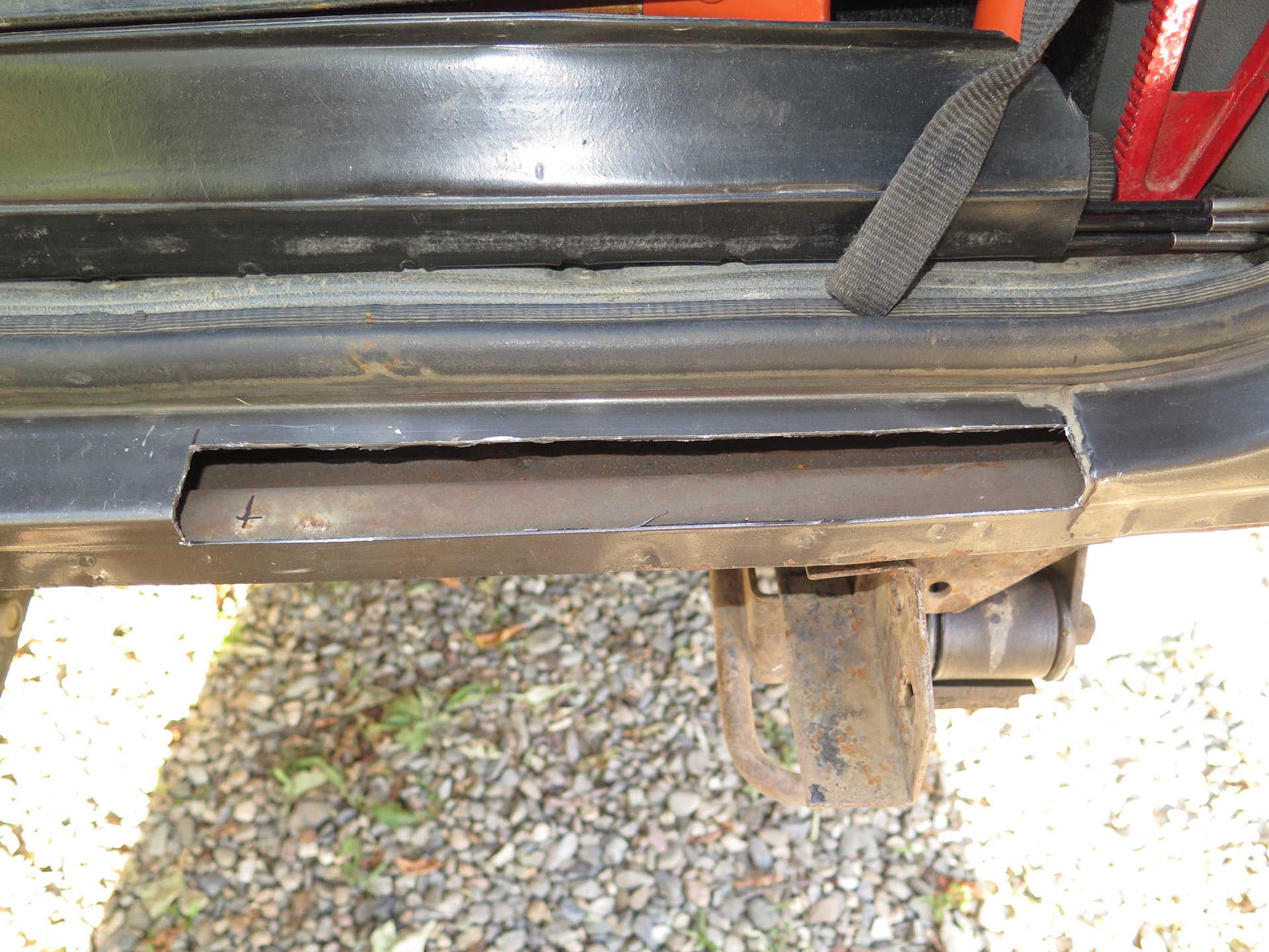

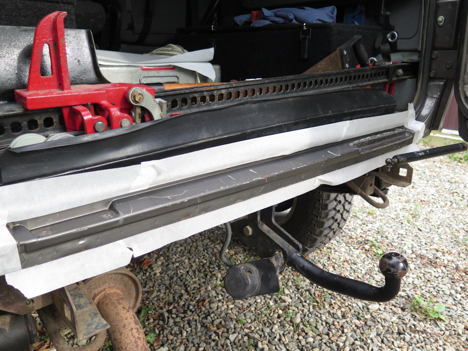

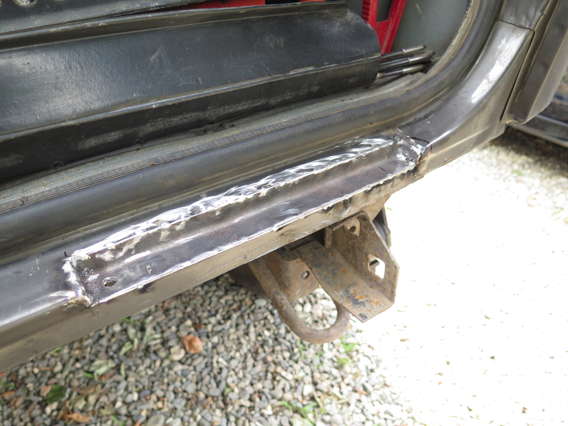

Создадим-ка в пороге багажника нишу для газовой стойки и усилим место крепления на двери. сказано-сделано…
Зачищаем, грунтуем и красим.

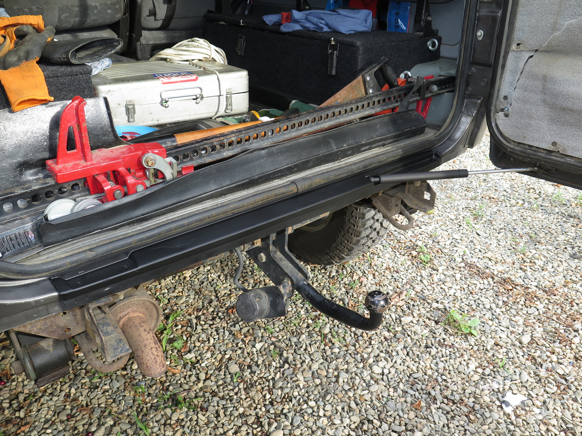

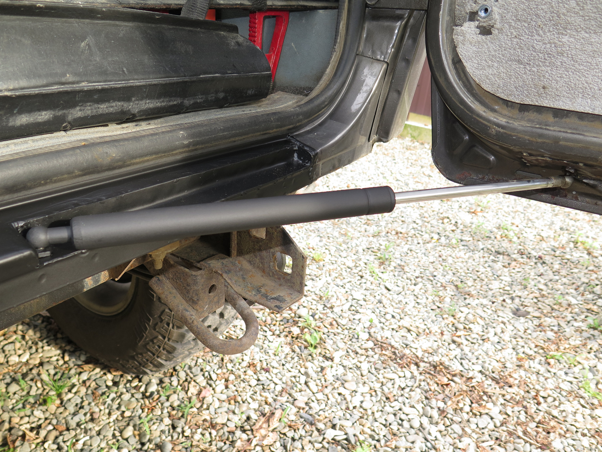

Ну, так-то лучше. Результат проделанной работы радует. Концы газовой стойки крепятся насквозь с помощью гаек. Дверь открывается и стойка плавно отводит ее до конца. Держит надежно, чтобы закрыть, нужно приложить усилие.
Почему на заводе сразу не поставить газовый упор? Хотя это вопрос в никуда, они даже на капот перестали их ставить. А вот на крузаке, газовый упор двери багажника — это обычная, естественная, необходимая вещь. И стоит он тоже внизу.

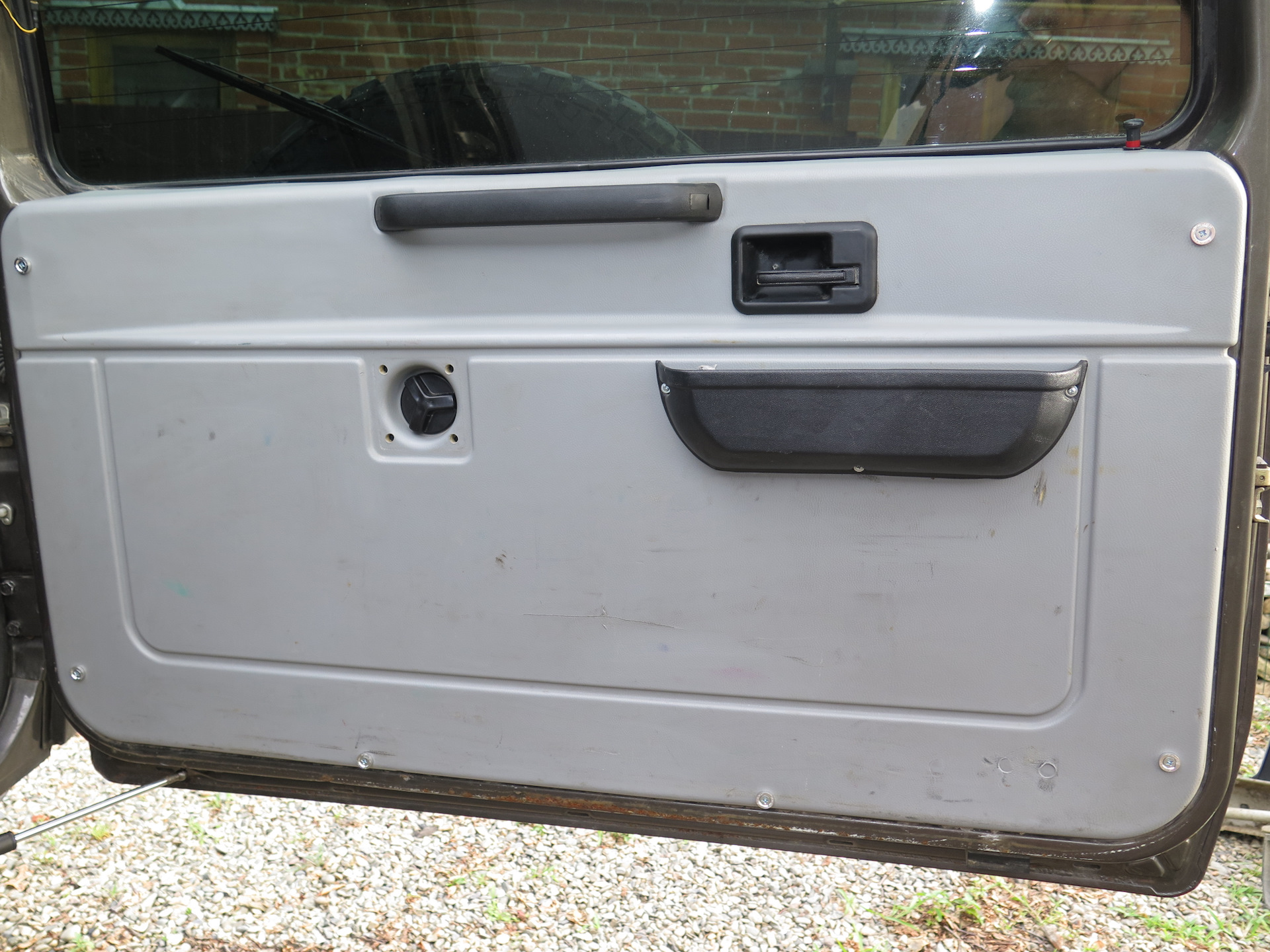

Заодно переделал крепление обшивки двери с клипс на болты с шайбами с Алиэкспресса.
И еще подложил под нижнюю петлю шайбы 3мм, а то под 32 запаской дверь явно подпросела. Теперь дверь багажника закрывается так же, как и все остальные двери, легко и непринужденно, да еще и не закрывается теперь сама от ветра и на косогоре.

у меня вопрос, а почему именно так ставил упор, почему не так как на прадо? крепление к двери ближе к середине, а на кузове ближе к петлям? почему наоборот?

Не понял, какую площадку имеешь в виду? Все делалось по месту, без математических расчетов
Имел виду нишу
Мерил газовый упор в сложенном состоянии и расчитывал нишу. Металл 2мм. Отверстие насквозь и гайка снизу.

Глядя на Ваш подход, думаю, "смастерить кронштейн хитрой формы" — для Вас не составило бы труда. А тут бампер снять, выпилить, усилить то, усилить сё. Жесть, но в итоге очень даже достойно. Снизу основная проблема — мешается упор в багажнике, мешает спальнику и грузу. А у Вас он на улице получился, хорошо придумано.

Какое давление упора?
60 кгс/м2
С таким давлением не удивительно что заклепки вырывало
Хотя это, восьмерошный упор капота. А заклепки- это моя попытка сделать дела абы как.
Посмотрю в магазине что у них есть с самым маленьким давлением.

Прииветствую.Ссылка на болты с шайбами дайте пожалуйста.
ru.aliexpress.com/item/Fe…=2114.13010608.0.0.fCacfn
Хорошее решение! А где такой заклепочник купить и сколько стоит?
В поиске введите "заклепочник резьбовой". Я брал, кажется за 1200
А внутри короба — ржа.
Да, нещадно залитая растстопом
