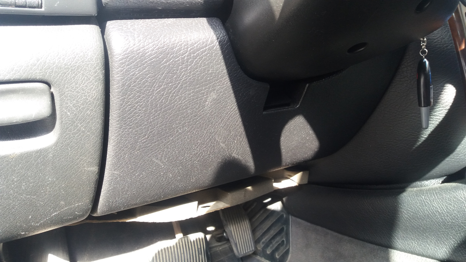

Обычно подобные мероприятия принято называть диагностикой скрепкой, но я использовал находящуюся под рукой проволоку, да и захотелось отличиться;)
На самом деле процесс очень простой и не требующий особых умений, но порядочно экономящий деньги.

Делал я компьютерную диагностику несколько месяцев назад, так в программе есть два раздела- двигатель и трансмиссия. Я конечно был не в курсе, что скрепкой не все ошибки считаешь (думал все с буквой Р будут видны), да и от твоей помощи не отказывался, все еще впереди;)
Не магу понять как можно узнать четырёх значный код или нет омега 98 года 2.5
Судя по году выпуска должен быть OBD 2, а узнать можно по паузам между вспышками лампы
