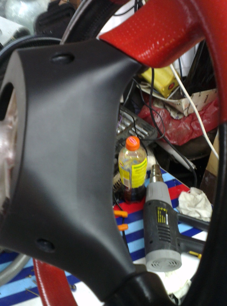

Из предыдущих серий — имеем TRD руль. (купленный за смешные для него деньги, чуть дороже стока)
Так как эти рули на наши машины не в каких вариантах не ставились. Сказать что они отличаются — не сказать ничего. отличаются они ВСЕМ!, хотя на вид оч.похожи — НО! если взглянуть более придирчивым к деталям взглядом мы имеем.

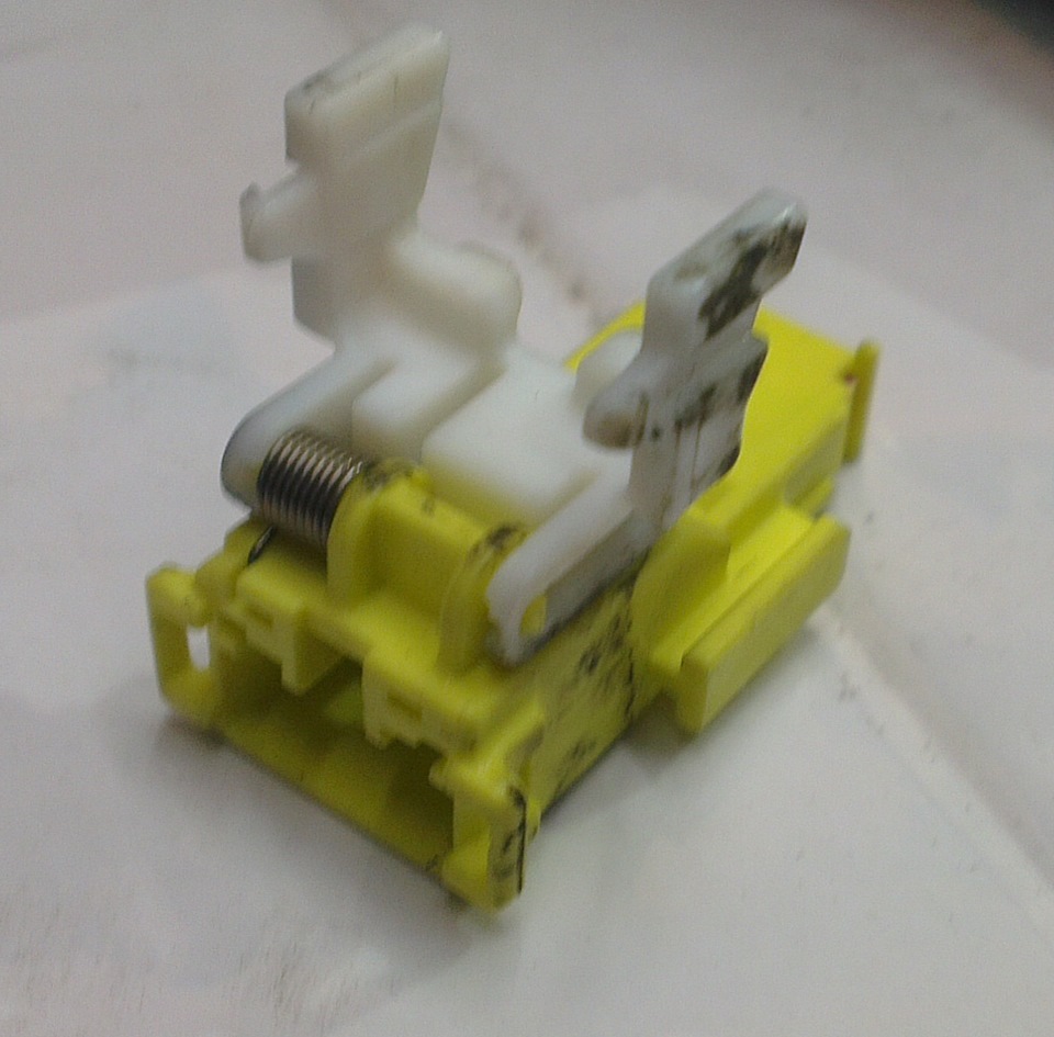

… фейл -1й

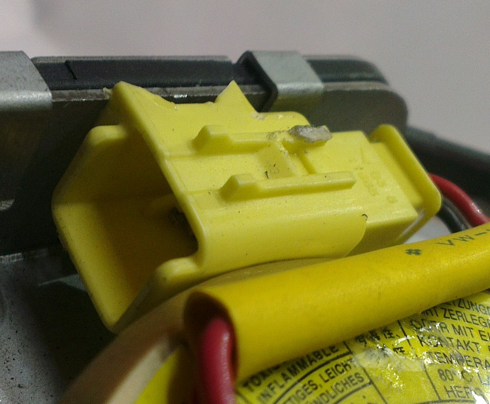

"фишка" детонатора подушки. на нем большая (как на старых тоётах, под 3 контакта, 1 из которых не используются) у нас уже маленькая(рестайловая 2х контактная)
… переставить фишку подумаешь фигня. но. не всё так просто. на "TRD" детонаторе 2 провода ОБА! красные без какой либо маркировки! на "стоке" красный и чорный.
"пошевелив" опилками в том месте где должна быть голова, то что должно быть мозгом вспомнило уроки школьного ОБЖ (которое у нас РЕАЛЬНО было, и было не детским. включая в себя разбор РГД и Стрельбу из АКСу и все это в 11/13 лет) а они в свою очередь научили тому что Детонатор это 2 замкнутых провода — где побарабану кто из них "+" а кто "-".
режем…
заодно смотрим на стоке (на фотках выше) ореентацию проводов детонатора — кто какого цвета.
паяем (сохранив эту ореентацию).
… имеем "TRD" подушку с нашей фишкой!

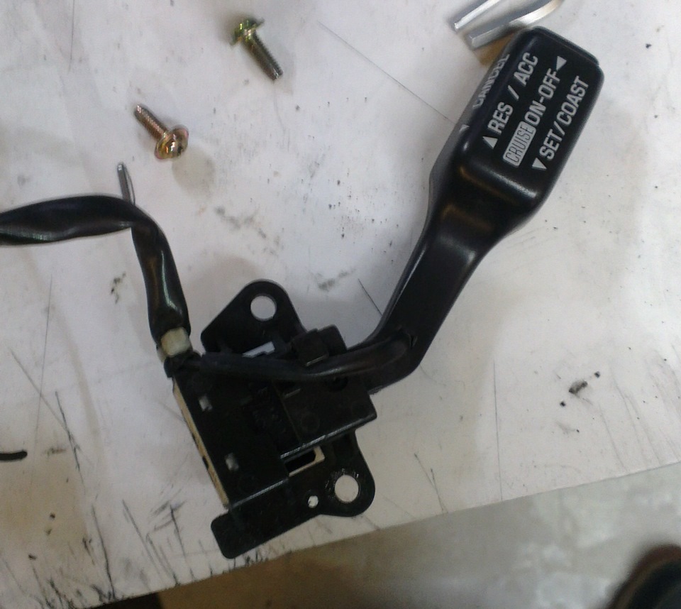

куда поставить круиз внутри TRD? — вроде даже есть куда, .

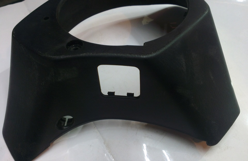

пилим дырку.
втыкаем ручку.

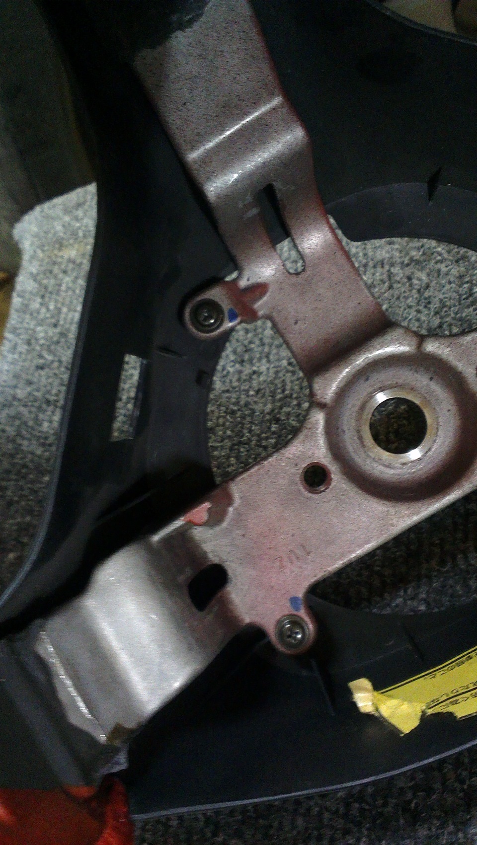

ХЕР! — она настолько огромна что упирается в не менее огромный блок ручки круиза.
пилим глубже, . срезая часть крепления "чехла" и переставляя блок ручки между чехлом и железной конструкции руля.

Комментарии 24
3 провода. 2 на подушку и 1 на сигнал. Различия как у рестайл и дорестайл(по крайне мере у 202 так).
Красный и черный. Во всех тойотах черный всегда минус
не. сигнал там у трд вообще отдельной фишкой контактов на 10
