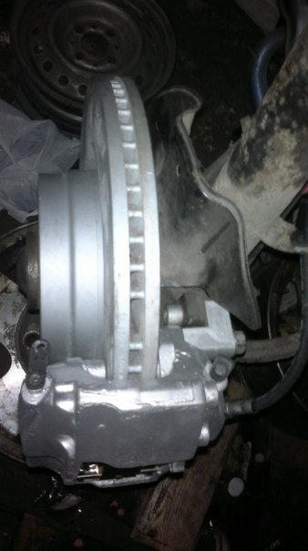

Наконец-то полностью установил тормоза на машину, окончательно их доработав.
И так вот, что имеем на выходе:

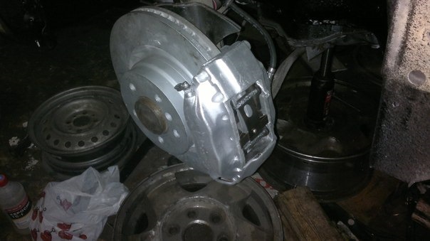

Передние тормоза:

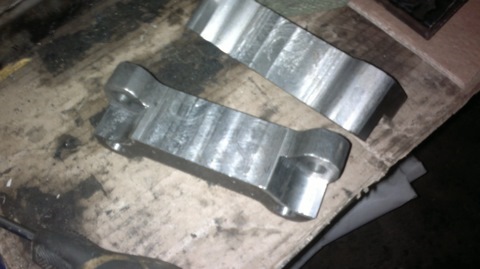

— Тормозные диски от Range Rover 344x30
— Суппорта от BMW Е38, четырехпоршневые аллюминиевые машинки (полностью перебранные и покрашенные термокраской )
— Переходники для установки суппортом от 38 кузова на диски от Range Rover
Столкнулся с двумя нюансами, первое это немного криворукие токаря, пришлось дорабатывать переходник; второе пришлось везти комплект поршней на правый суппорт, так как один поршень закис, другой обламался, ремкомлпект от audi A8 (4D0698471A), подходит на все брембы 4х поршневые у которые поршня 44 и 40 мм, и причем легче штатных поршней более чел в 2 раза.

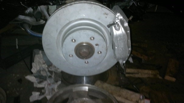

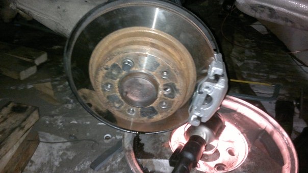

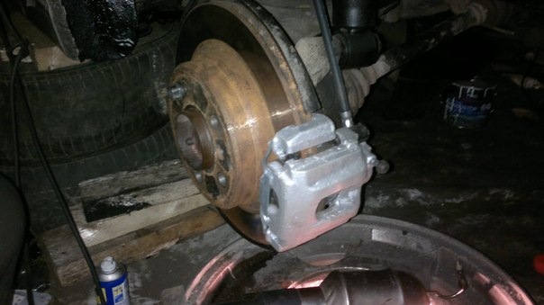

Задние тормоза:
Тут все просто и лаконично, пока что отказался от суппортов 2х поршневых от Mercedes W220, ввиду лени)))) И решил оставить от М5 Е34
— Тормозные диски от М5 Е34 300х20
— Суппорта от М5 Е34 ( полностью перебраны и покрашены термокраской)
Трудностей не возникло, все просто и легко.
Так же был установлен двойной вакуумный усилитель тормозов, а вот главный тормозной цилиндр остался родным, пока что.

Сразу объединю с прошлой темой о переходниках:
Суппорта взяты от бмв 7 серии 38 кузов ( BREMBO ); под эти суппорта заказаны тормозные диски от RangeRovera.
Ну конечно же суппорта просто так не встанут на штатные места, по-этому вытачивает переходными, диски же в свою очередь встают без переделок на ступицу е 34. Все это крепится болтами оригинальные bmw и porsche, хотя можно было и купить болты в обычной магазине крепежа, но доверия к данной продукции нету.
Взял себе тормозные диски фирмы ATE, артикул 24013001961
Тормозные колодки фирмы RoadHouse, артикул 244100
Установочный комплект тормозных колодок Textar, артикул 82071700
Болты для крепления супортов к переходникам и переходников к стойкам:
07119906489 ( 4 штуки ) и 99906704101 ( 4 штуки )

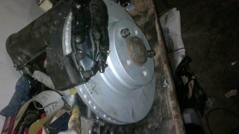

Последнее фото, пример как нужно подпилить суппорт, обязательно подгонять уже по месту

Как тормоза себя ведут? Подклиниваний нет? Износ колодок равномерный? А то многие пишут что суппорта нужно местами менять .

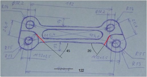

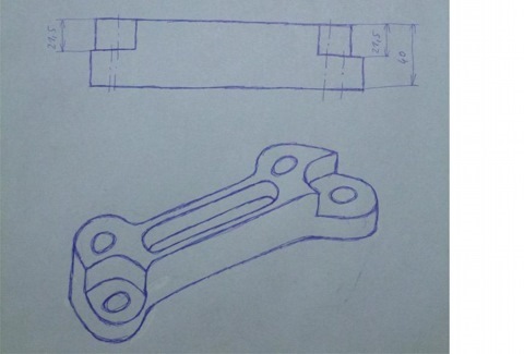

Дружище что скажешь если планшайбу из нескольких пластин набрать и по периметру обварить, просто нет возможности достать металл такой толщины
А почему бы и нет. Подобную практику встречал, не с данной деталью, но нагрузка не нее еще больше.

Такой вопрос твой чертёж на суппорта от е38 4.4 подходит
Врят ли. Хотя нужно мерить!
спасибо
эт я понимаю чертЁж!
И резьба резалась в ухе, да?
Нет. Ухо я немного только обточил болгаркой.

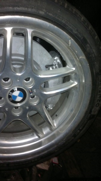

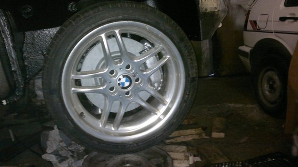

я верно понимаю, что диск р17 не оденется?
Все зависит от диска ?!
не понял. Просто суппорт при 344 диске стоит выше, чем при 324 отсюда и вопрос. То есть суппорт может просто упереться в край диска тупо не влезть. У тебя р18 стоит?
Сейчас 18, но и 17 налезали мои старые, товарища 62 стиль не налез.
спасибо. Значит все-таки буду думать в сторону 324 диска и соответственно переходника другой конструкции. Потому что под такой переходник 324 диск если поставить, то только половина колодки будет работать. Если я все верно понимаю конечно.
Доброго! А под диск 324х30 подойдут данные переходники? И есть ли более подробный чертеж?
Подойдут, но не вся плоскость колодки будет рабочей. Все чертежи тут выложены, по ним и делали переходники
Чертежей именно этих переходников, как на фото, я не встретил. Есть другие, именно под 324 диск — www.drive2.ru/l/4018461/
Но жажду варианта без сварки, литой конструкцией чтоб были. Как на фото, но под 324 диск ) Просто очень качественно и аккуратно получилось — отсюда и вопрос ) Такие же под 324 диск были бы то что нужно!
Ну или хотя бы чуть более подробные чертежи именно этих переходников.
Есть только под 344, и фото только такие как в записи.

Подскажи пожалуйста, а какие минимальные диски встанут на такие машинки? Судя по фоткам 16 без вариантов, 17 может быть?
Передние тормоза минимум под 16 радиус. Но не все 16 встанут, тут нужно примерять по месту. Хотя читал о том, что кто-то умудрился 15 нацепить с большим вылетом и через проставку, но фотографий не видел. А задние под 16 минимум, т.к. задние тормозные диски идут от 540/М5 и тут высота суппорта не позволит поставить 15, хотя может и найдутся те кто поставит

расскажи пожалуйста про тормоза от 220? как они встают на зад?
Есть несколько вариантов, так как на суппортах нет резьбы и на кулаках тоже нет, можно нарезать резьбу или на суппорте или в кулаке, либо просто скрепить болтом и гайкой, обязательно не сыромятиной, в центре самого суппорта подпиливаем уши, до того момента пока у нас посадочные отверстия на суппорте не совпадут с отверстиями на кулаке. Выше скинул фото как нужно подпиливать
а можно фото полного суппорта а то их там несколько видов
Попробую на днях срисовать номер с супорта
просто по программе не показывает картинку точную(( тока общую суппорта если можно сфоткай его ну и номер))
A 001 420 39 83 вот номер оригинальный суппорта задний левый
спасибо большое))) теперь можно смело покупать)))
