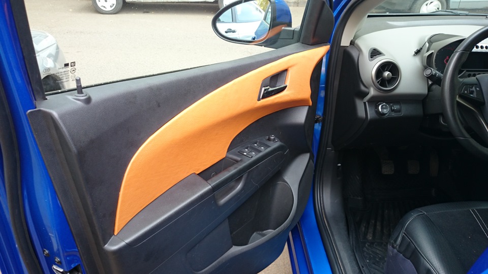

Недели 2 назад занялся обшивкой дверных вставок. Собственно отчёт по разбору и оклейке двери, не такой подробный как предыдущие мои записи, но всё же…
Были приобретены: 3 п.м. экокожи (какого-то оранжево-коричневого цвета), 2 пластиковые монтажные лопатки, клей Титан, мелкие саморезы и шайбы к ним. И набор инструментов (по случаю).
3 п.м. экокожи оказалось много, думаю хватило бы и 2, учитывая ширину в 1.4м.
1. Снимаем дверную карту.
Всё достаточно просто, вынимаем заглушку тут
и тут
Откручиваем болты (торцевая на 7), вынимаем пластмассовый уголок
Далее поддеваем карту лопаточкой со стороны петли, хватаемся и дёргаем.
Когда все фиксаторы отщёлкали, тащим карту вверх, чтобы освободить уплотнитель стекла и "флажёк" замка. Потом придерживая карту отсоединяем разъемы (стеклоподъемники и регулировка зеркал на водительской). Отвёрткой (или своими крепкими пальцами) отжимаем защёлку тросика и вынимаем сам тросик.
2. Распаиваем вставку.
Вооружившись паяльником толкаем вставку наружу и одновременно плавим заклёпки
Далее таким же образом выпаиваем заклёпки ручки
В конце рекомендую счистить то, что осталось от заклёпок на вставке, т.к. обратно будем ставить на саморезы. Примеряем вставку обратно, чтобы легко вставала и было куда вкручивать саморезы. В случае чего подрезаем/подпиливаем/наплавляем. И можно ещё сразу "накернить" метки для саморезов, чтоб потом не мучиться.
3.Отрезаем подходящий кусок экокожи с учётом припусков.
И дальше всё просто: мажем клей, размазываем кредиткой (обязательно зарплатной, иначе примета плохая ;) ) и прикладываем экокожу. Клей титан довольно быстро густеет, поэтому сразу всю вставку промазать сложно, клеим участками.
Промазывать лучше пластик, а не экокожу, т.к. экокожа на тканевой основе (у меня по крайней мере) и впитает весь клей ещё до того как он начал густеть.
Причём следите, чтобы после наложения экокожи на пластик клей не выдавливался за границы прижимаемой вами зоны. Иначе он в таком же виде засохнет (и дальше станет причиной неровностей). Хорошо счистить его с пластика будет не просто (а из ткани практически не возможно).
Когда будете вырезать ручку — имейте ввиду, что снизу ручки надо оставить материала побольше, т.к. пластиковая рамка ручки там оголяет вставку больше чем в других местах.
Стыковать куски экокожи достаточно сложно. Мало того, что трудно сделать ровные (или одинаково-кривые) края стыкуемых кусков, так ещё может быть довольно заметный перепад по высоте краёв… В этом отношении с ворсистыми материалами (карпет и т.п.) работать намного проще. Кстати, в сравнении с карпетом экокожа тянется очень плохо.
Также хочу предостеречь, когда будете подрезать материал чтоб приклеить его с изнанки пластика — не подрезайте до упора, в надежде, что пластик встанет в дверь как и раньше и закроет порезы. Не встанет! Из-за довольно толстой экокожи, края будут как бы выпирать из двери.
4. Сборка двери.
Когда всё обклеено и хорошо просохло ставим на место ручку и прикручиваем саморезами.
Потом вставляем вставку и также прикручиваем саморезами. Получилось примерно так:
Ставим карту двери обратно её снятию.
5. Результаты:

А кто знает номер хромированных ручек открывания дверей?
Заводских нету таких. Нужно искать китайские накладки. Например вот: pt.aliexpress.com/item/Fr…chweb201556_2_79_78_77_80, searchweb201644_5, searchweb201560_6
Думал на разборке заказать!
огонь прямо таки!))
стойкая вещь то?
запачкается, засалится, треснет от солнца — менять будешь?
Спустя год — всё в первозданном виде, ничего не затёрлось, не запачкалось. Успешно пережили и морозы и жару.

Отлично получилось), сколько времени ушло?
Спасибо. На первую дверь в общей сложности часов 9, со второй возился часов 6, т.к. уже знал что и как делать.
