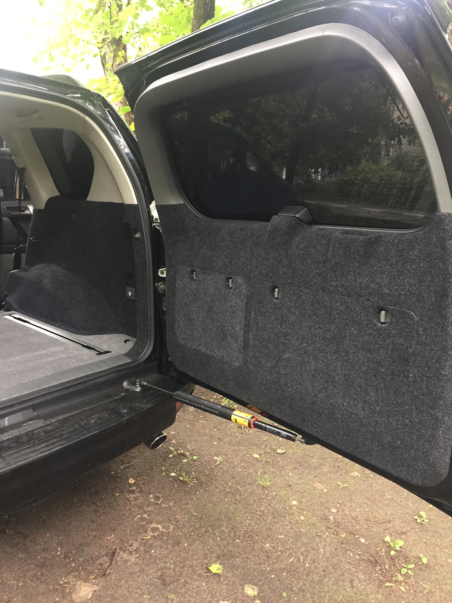

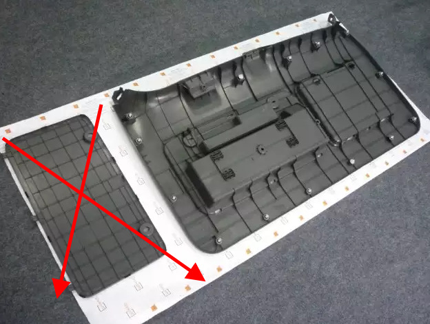

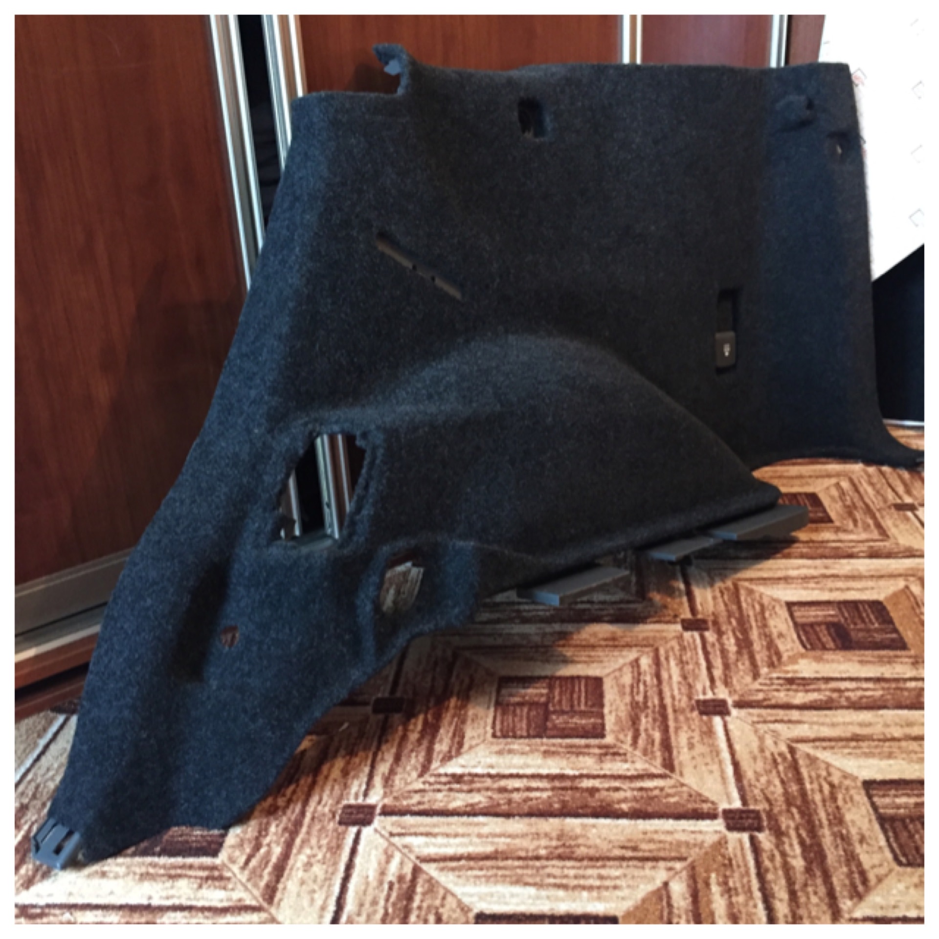

Вот и закончилась перетяжка карпетом багажного отделения, одному не реально, в моём случае спасибо жене, помогала, чуть не развелись… :)… Значит, кто не читал 1 часть обязательно читаем www.drive2.ru/l/475407938203156819/, это самое легкое, разминка перед боками. Повторюсь, хорошо обезжириваем, вырезать начинаем все детали по ходу, намечаем на карпете где верх и где низ, обязательно. Крышки кладём по ходу движения иначе будут отличатся цветом, у меня так получилось на двери, не повторяем ошибок…
Вот так нельзя
Пример как надо раскраивать, все стороны намечаем верх низ и только по ходу…

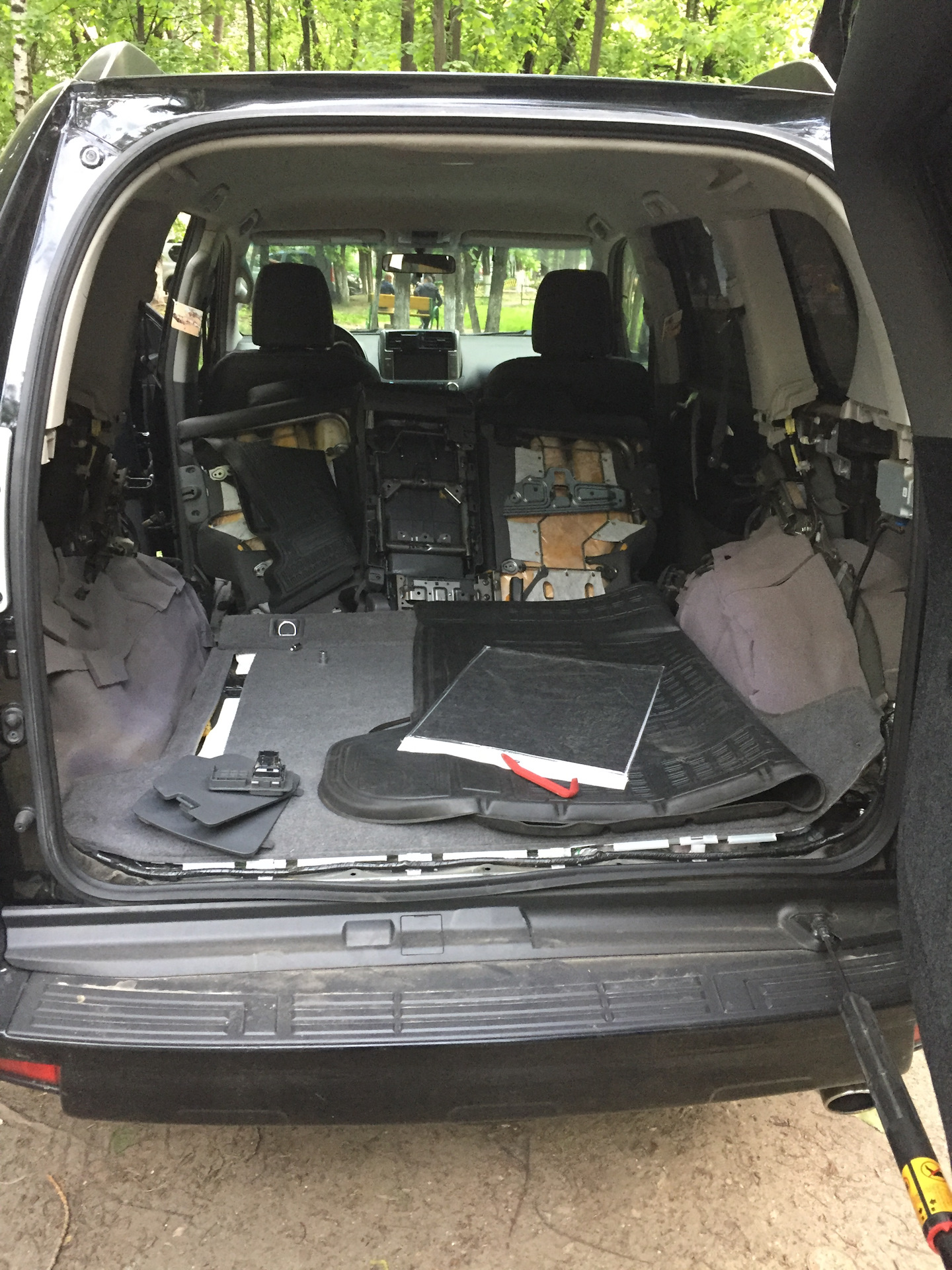

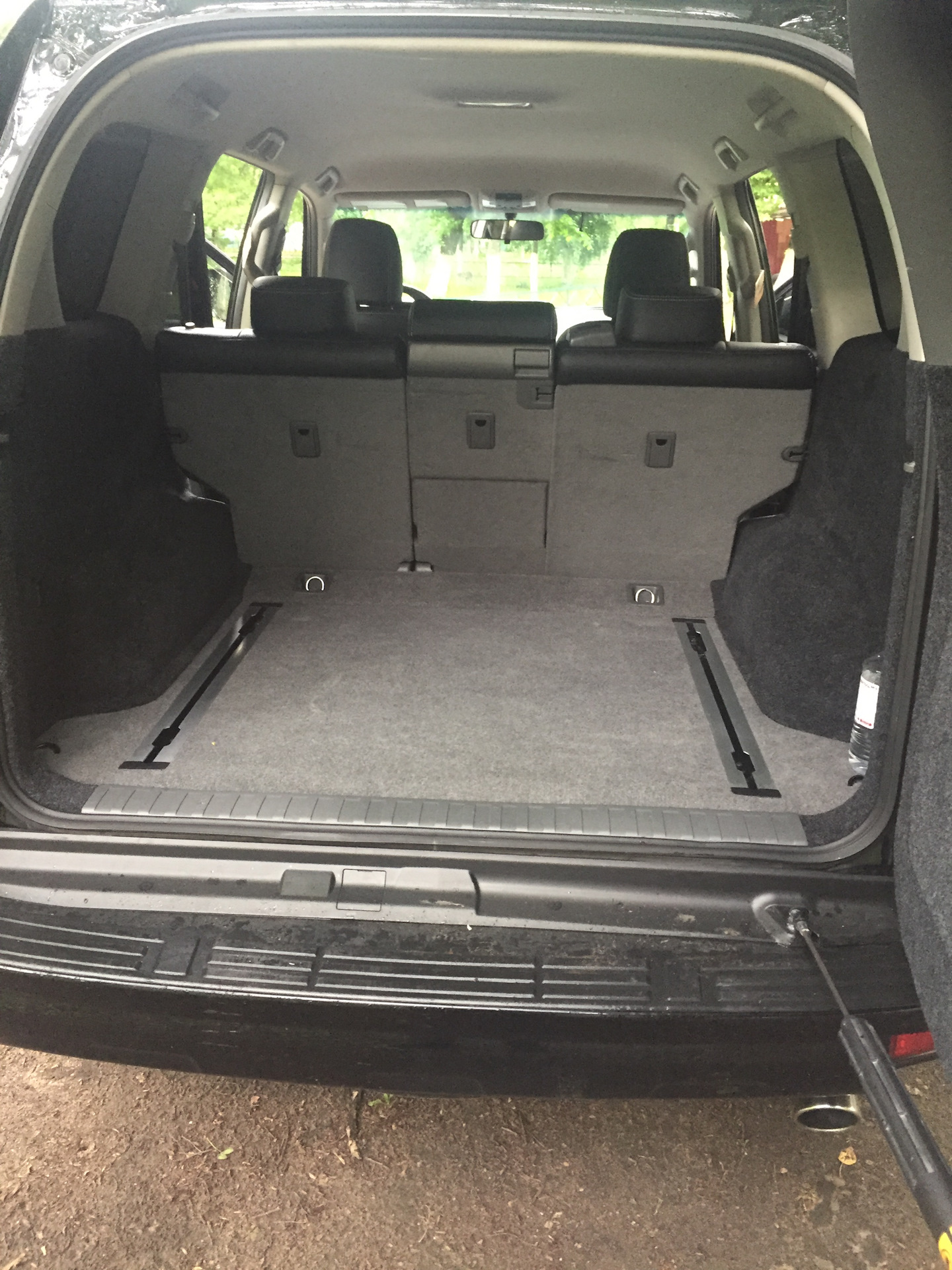

Разбираем бока и снимаем 2-ой ряд сидений, это обязательно, по другому не как…

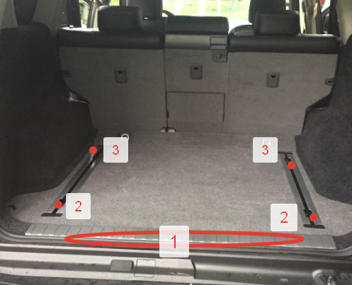

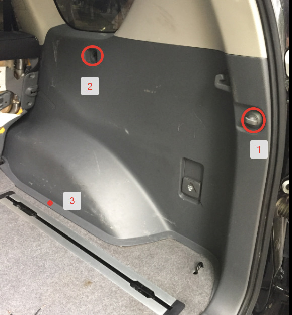

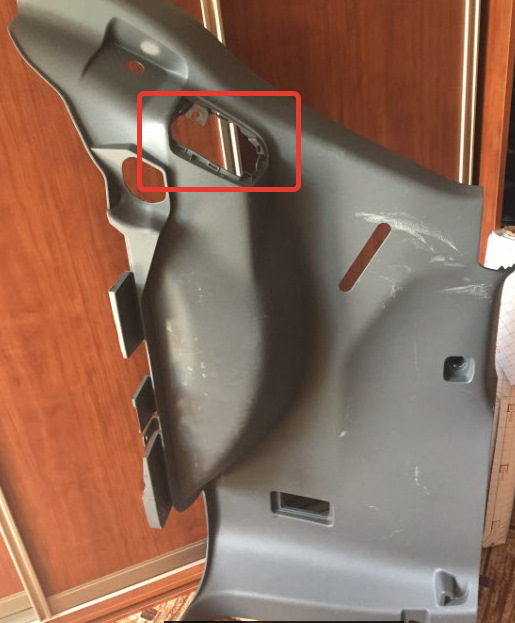

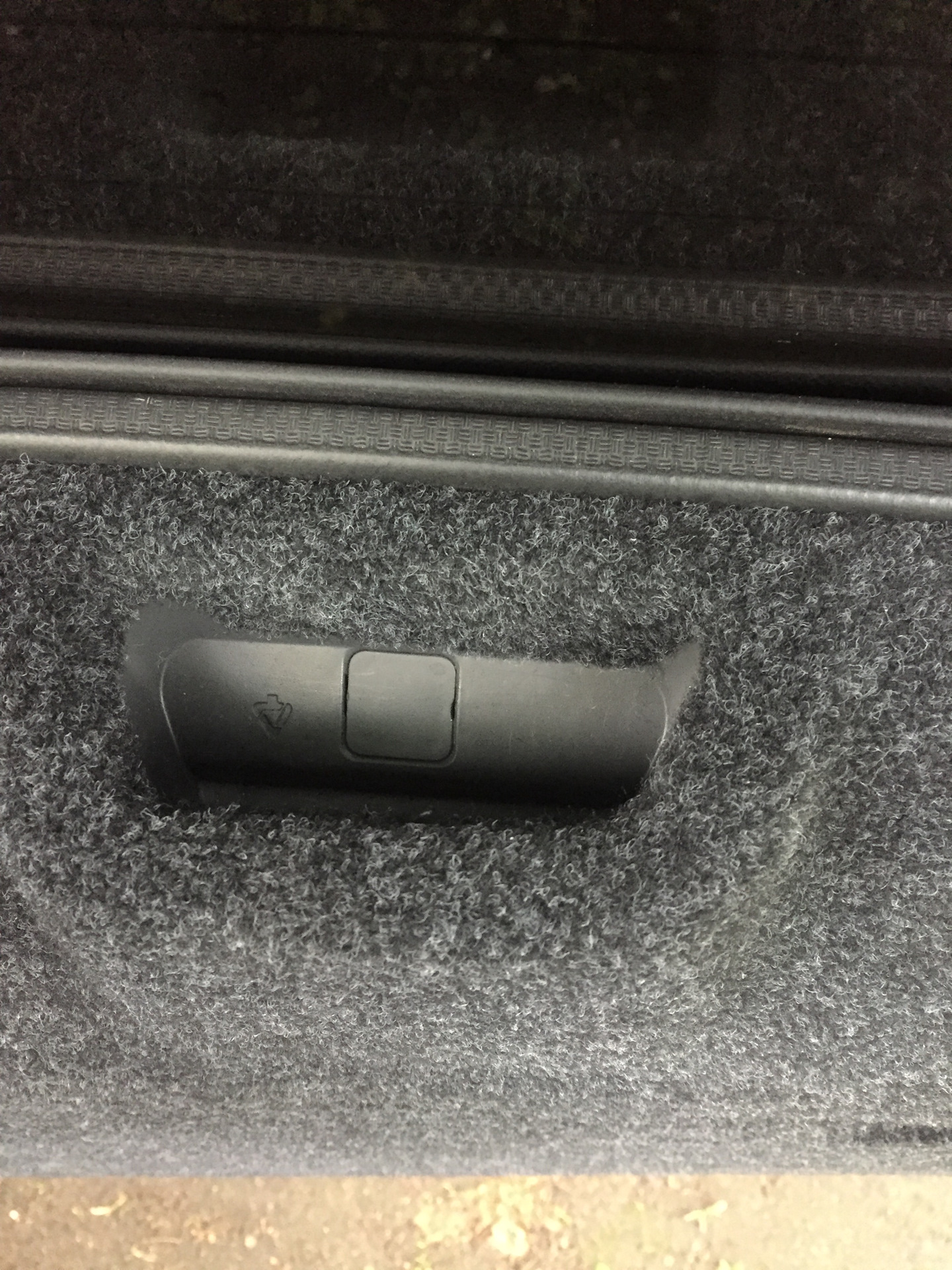

1. Снимаем накладку, это на фото под №1, рейлинги на полу, там по 3 болта с каждой стороны, от двери под цифрой 2, 1 болт и под цифрой 3 по 2 болта, выкручиваем и снмаем
2. Отгибаем-вытаскиваем коврик, края из под панели внизу с права от вас 1 саморез держит низ, слева 2 самореза, так же откручиваем болты они под № на фото 1 и 2…

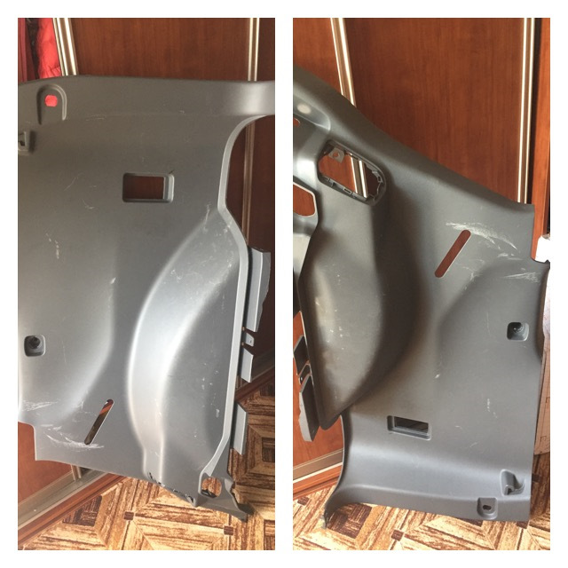

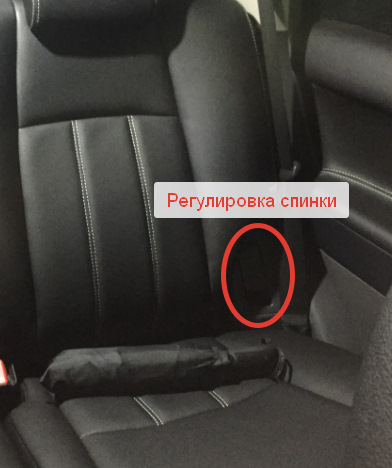

Снимаем сидения там всё видно, ключом на 14 и откручиваем ремни безопасности и под сидением 1 и по одному на боках панелей, так же держат сидухи сбоку, тоже выкручиваем и вытаскиваем сидухи. Отщёлкиваем и вытаскиваем на боковых панелях регулировки спинок, там по одному болту, выкручиваем …, Начинаем от 5-ой двери отщёлкивать панели, они нам клипсах, всё разобрали бока, главное не спешите…
Вот мы разобрали

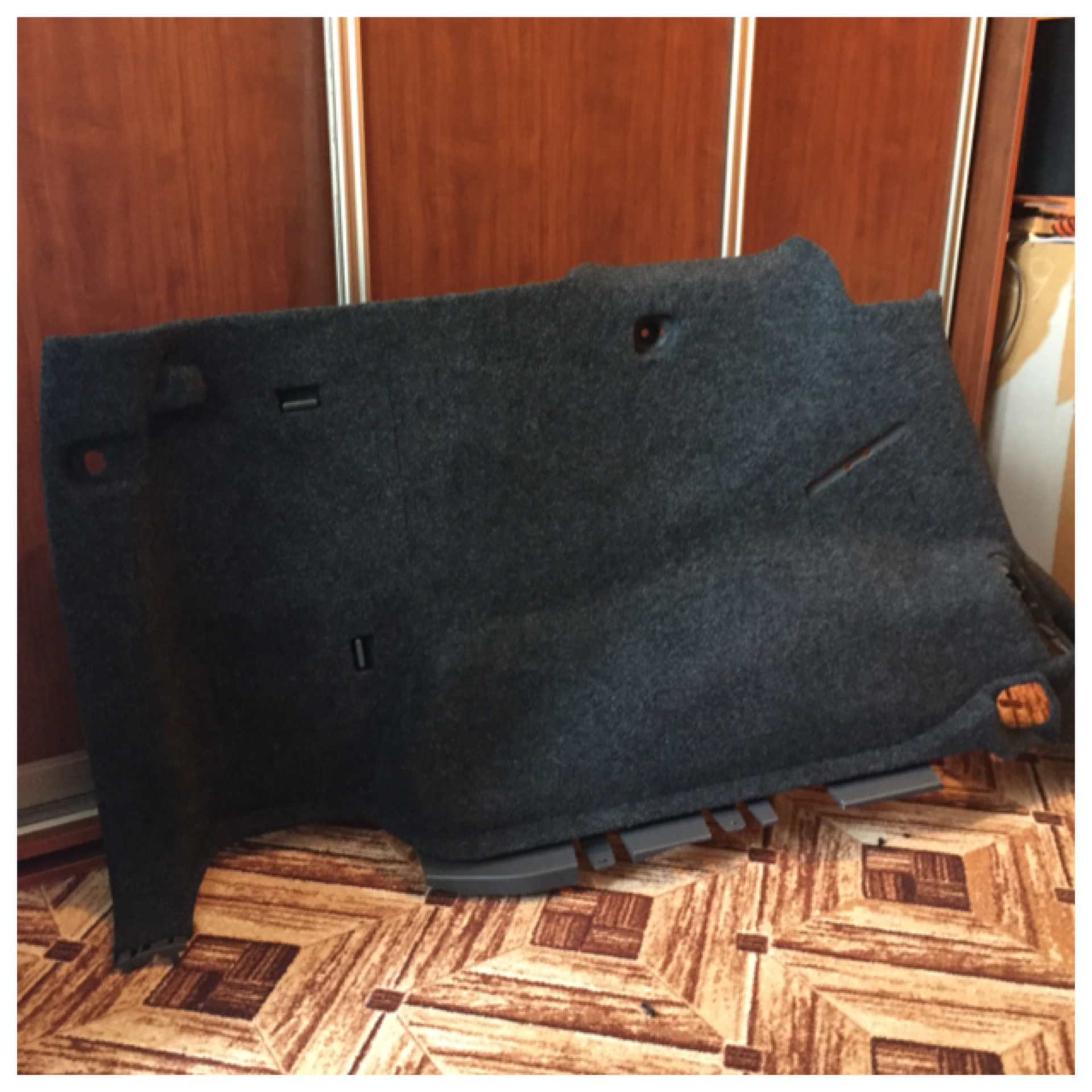

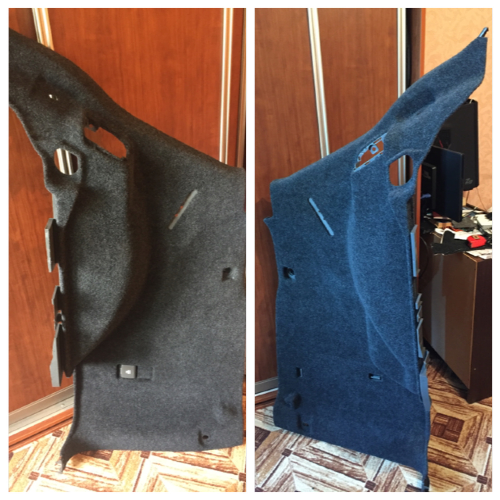

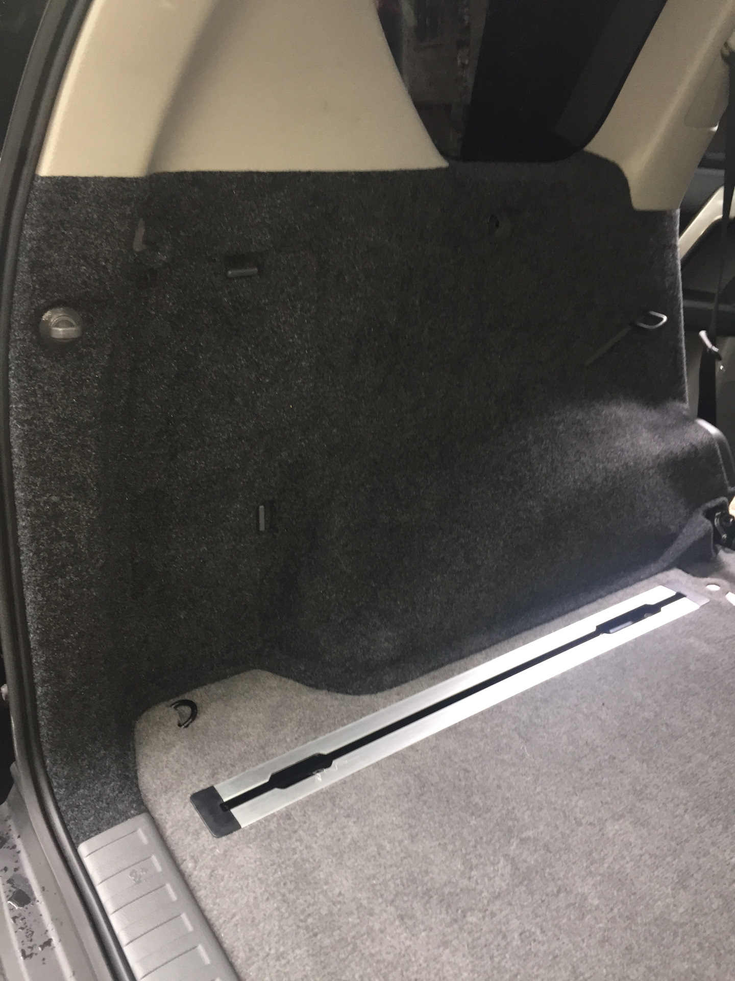

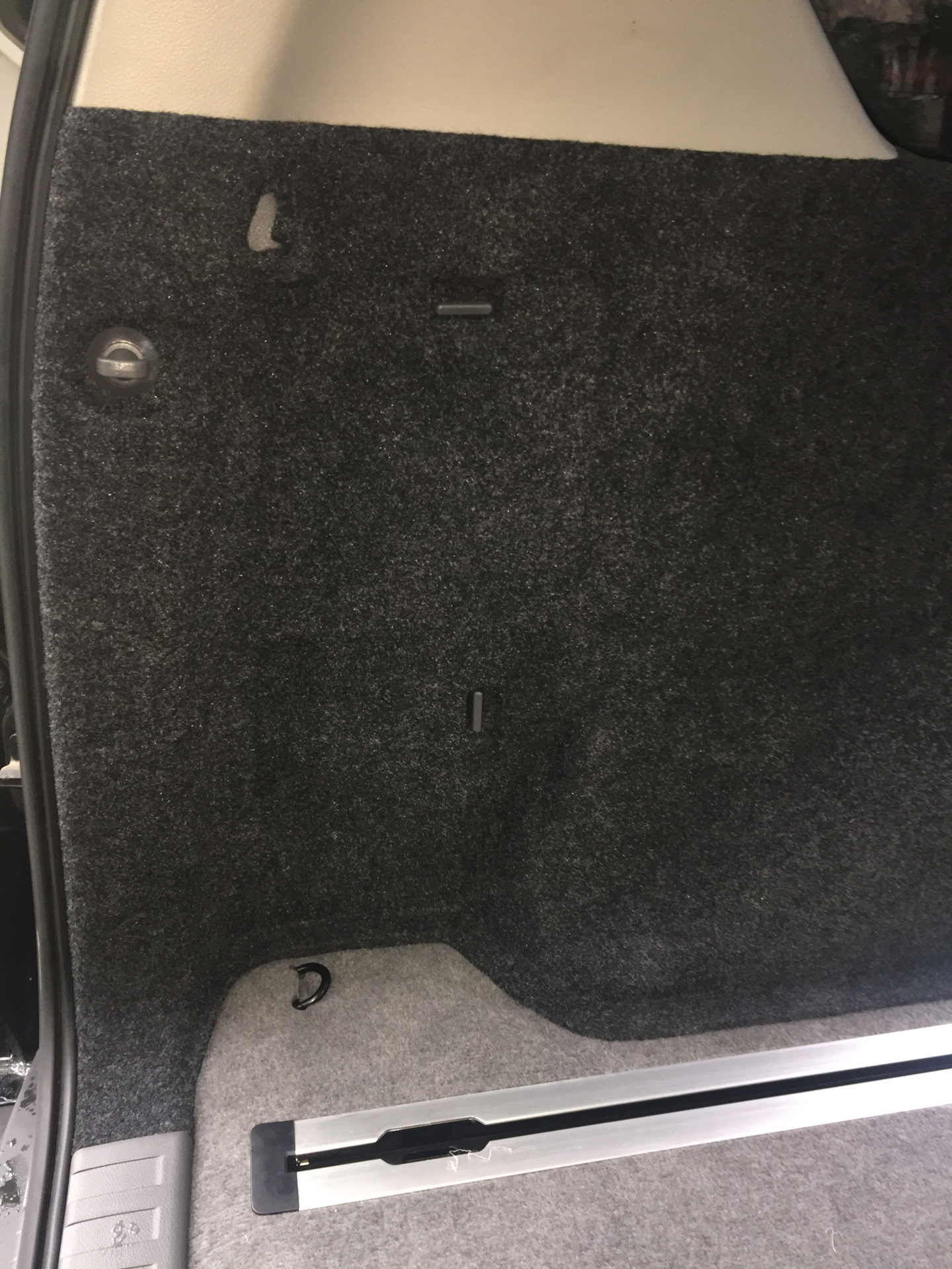

3. Забрал домой, помыл, обезжирил и начали клеить с женой. Долго примеряли, намечали, начали клеить в длину от 2-ого ряда, сначала как бы вытягивали вверх, потом тянем вниз, конечно 0,7 ширина это впритык, сильно тянуть приходиться, если бы 1,2 м. ширина то думаю легче было, но и дороже и огрызков больше оставалосьбы, не экономно, но думаю легче было бы работать. Вот фото, что было и что получилось.

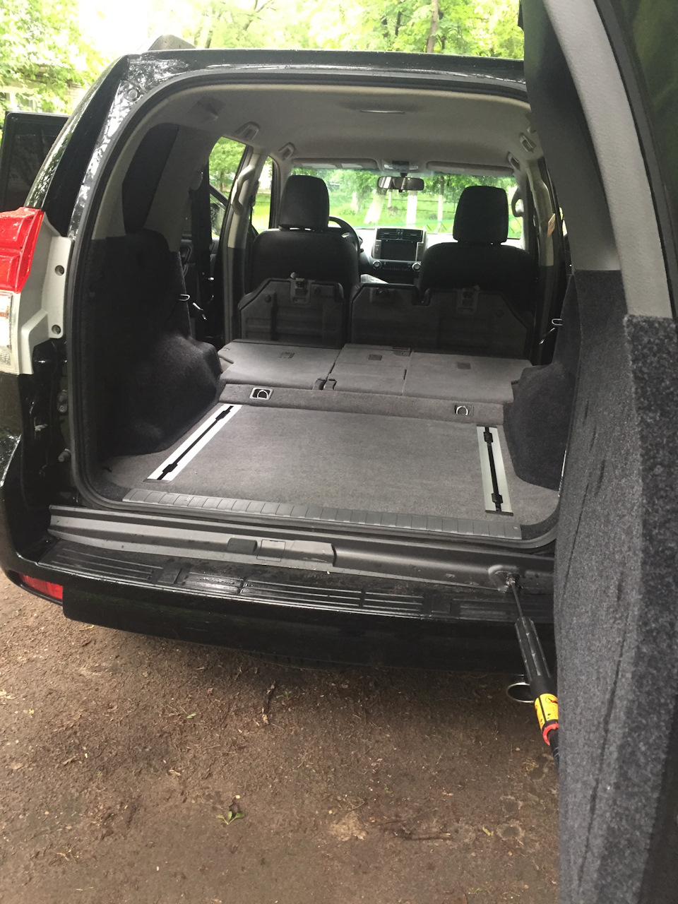

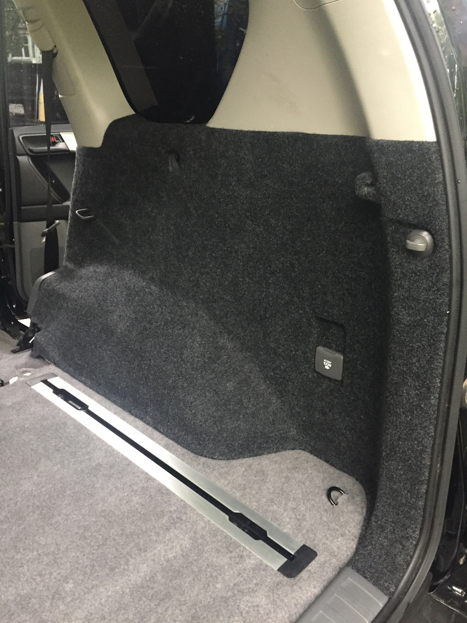

Устанавливаем в авто, главное не спешить, я ставил под дождь и забыл поставить клипсы на правую сторону :), хотел отодрать, держится крепко, короче плюнул, одна сторона без 5 клипс…:). Всё, фото в машине, погода не айс и фото на телефон, не судите строго…
Получилось во много раз лучше чем на фото, смотрится достойно и солидно, конечно не алькатрана, но всё же и выполнено своими руками в двойне приятно… Минимум я в своей машине, то что планировал с покупки, выполнил на 100%. Будет время бардачок то же покрою внутри карпетом… Всё, завтра едем под Сочи, Лазаревское…

Только клей одним листом и не переварачивай карпет на ящиках, бывает кусок остаётся и в целях экономии материала прикладываешь не в доль, а поперёк…, тогда будут разные оттенки…

С цветом точно подмечено )
Что именно?
Что если перепутать направление, то цвета отличаться будут.
А, ну да, вот на двери у меня и отличается одна крышка, хотя с одного куска… Специально нарисовал схематично…
У самого так же )
Кто бы раньше подсказал?! Можно переклеить, но пока что нет желания…, да и не напрягает сильно, но глаз режет… :)
