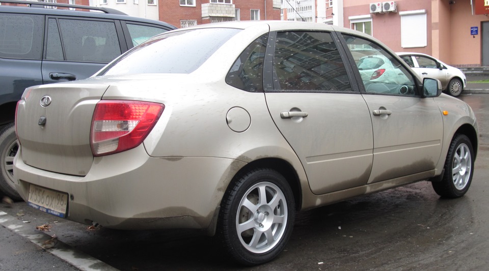

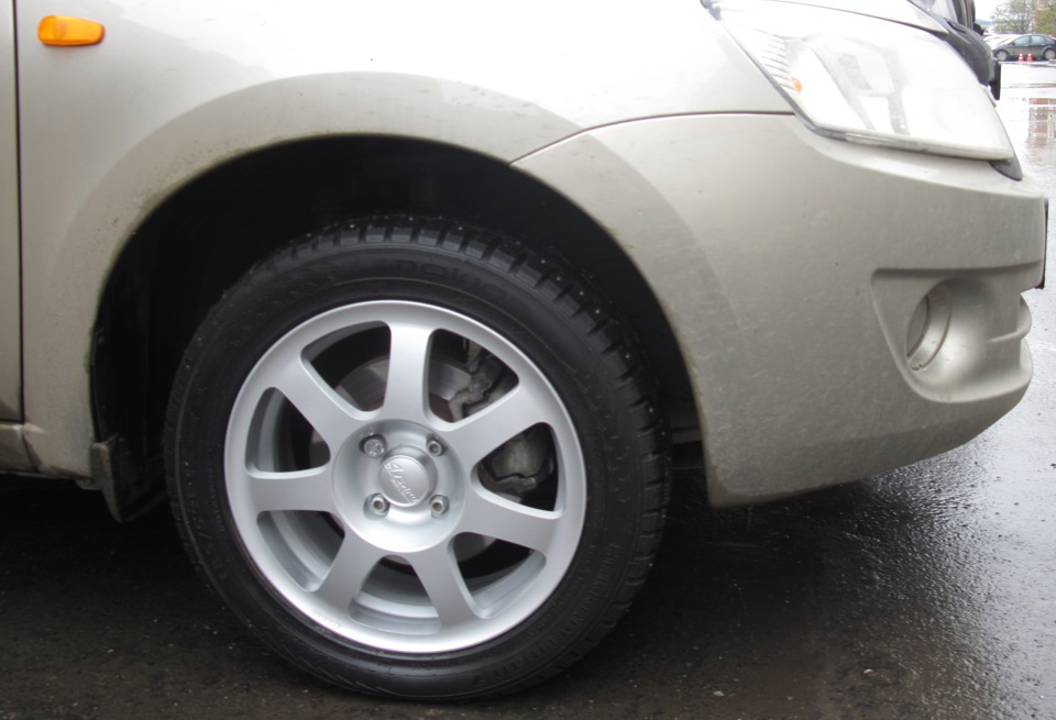

Ох как я давно хотел себе диски на ВСМПО. Так давно, что их уже и не производят.
У друга отбалансировали и обули диски, все работы были сделаны на совесть. Особенно балансировка. Ведь шиномонтажники могут и схалтурить.
Установка вообще была по феншую :-)
1. Смазаны ступицы медной смазкой (чтобы литье не "прикипало") \на любителя\
2. Куплен динамоключик и затянуты все колесные болты на 95 Нм (по инструкции пишут 70-90)
3. После снятия стокового литья — пришлось снимать шпильки, для меня это был нежданчик.
4. Неожиданно травили золотники, сбегал купил за 5 руб. ключик, довинтил золотники.
к опыту +1 по переобувке своими силами.
Зима близится! Для Екатеринбурга (УРАЛа) думаю уже пора :-)

Тоже думаю насчет рези другой, 195 слишком как то широко для зимы(( ниче нигде не трет?
ты что, с завода идет 185\55\15 — вообще нигде не трет. Отлично сидят :) правда дорогая это резина, но что делать. красота требует бабос :)
