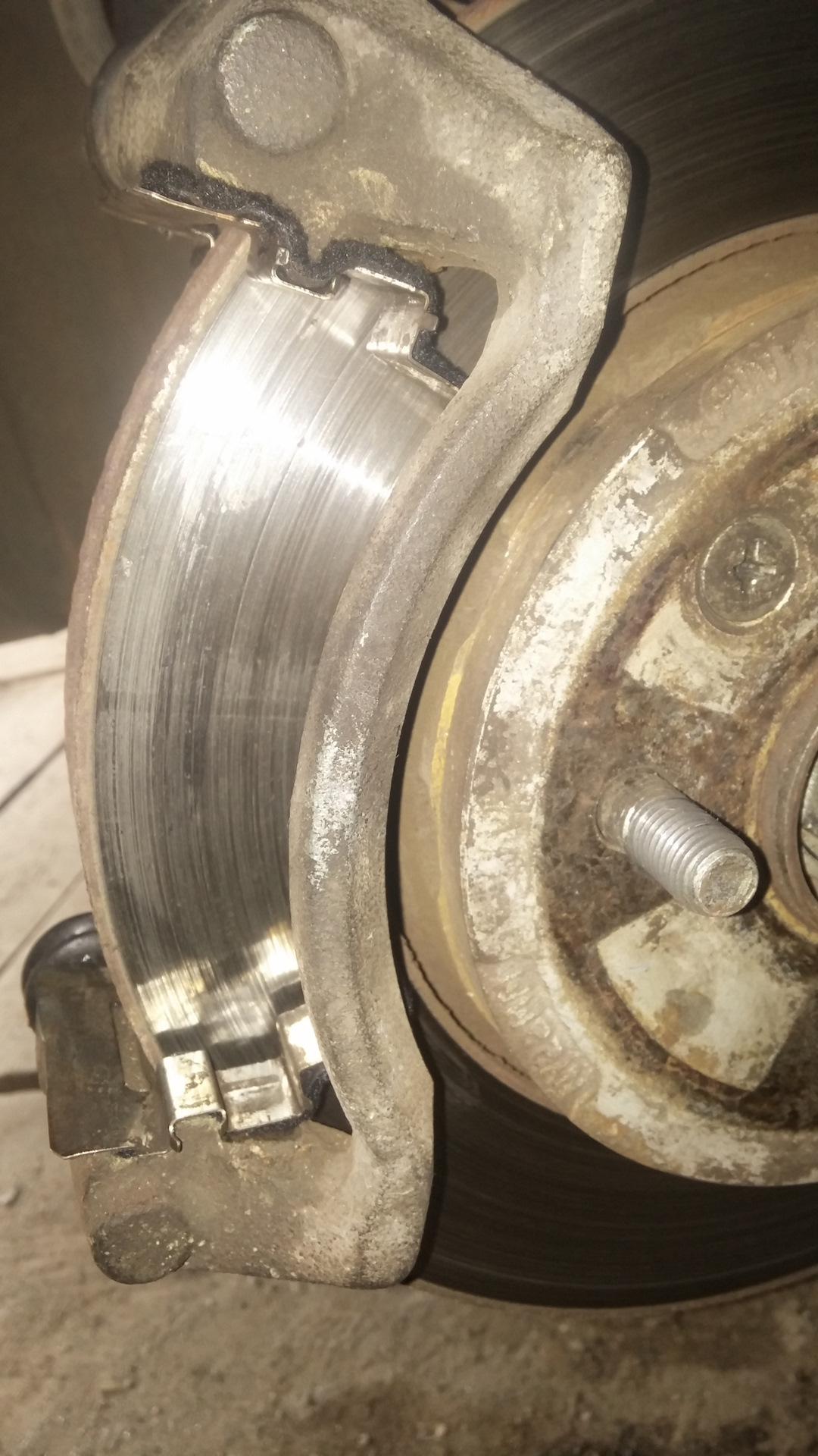

Давно начал борьбу с дребезгом суппортов. Это уже 3я часть . Предыдущие две увенчались толдько временным успехом… через 2-3 дня дребезг возвращался. Надеюсь эта часть будет заключительной ))

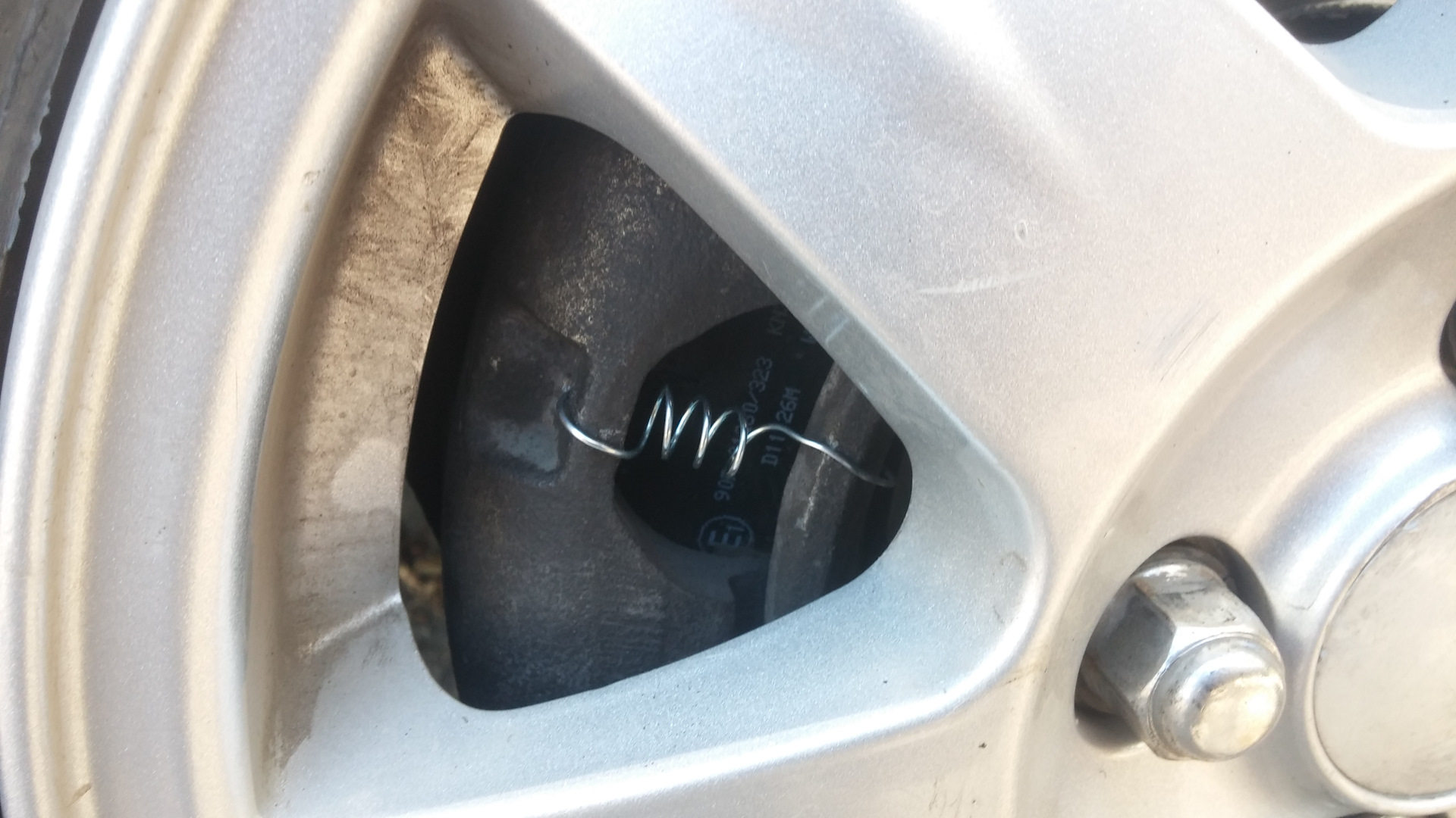

Пробовал поставить пружинки — это что мертвому приварка… не понимаю, чем они кому-то могли помочь. просто подвижная часть суппорта идет немного наперекос и все. Использовал разные пружины, с разным усилием, но результат нулевой.

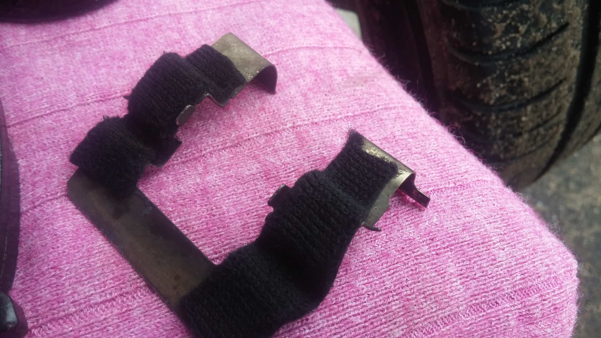

Для начала я решил, что нужно определить что стучит? сами суппорта или колодки. Снял колесо и через отверстие в суппорте (через которое оценивают состояние колодок) придавливал отверткой колодки и стучал по суппорту — и о чудо! дребезг исчезал! Для подтверждения своей версии — снял колодки, установил суппорт без колодок — при стучании по суппорту стука не было. Вывод — стучат не сами суппорта, а колодки в них.

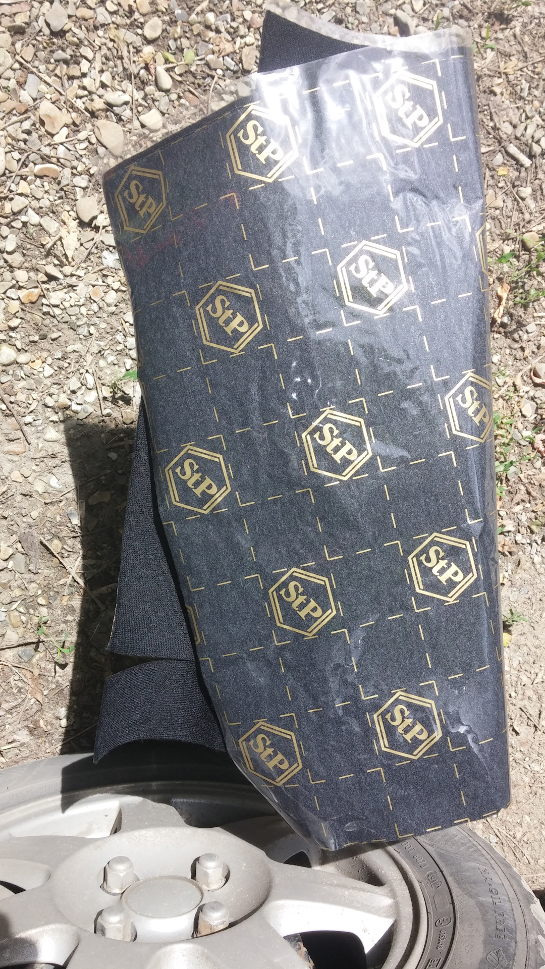

Понадобится маделин.

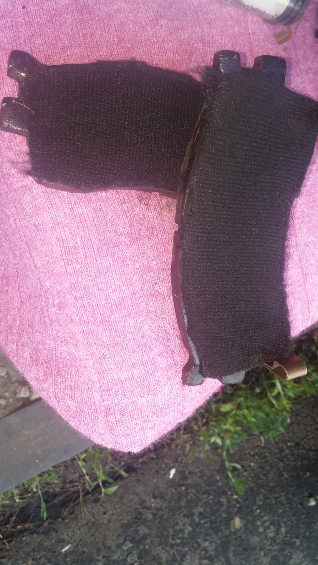

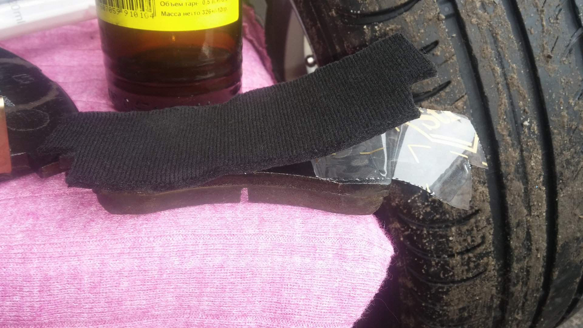

Снимаем колодки, пластины и оклеиваем их маделином.
Когда все оклеил, то колодки не лезли на место ни в какую. На одной из пластин пришлось маделин оторвать. Все встало нормально.
Грохот пропал )) По гребенке подвеска работает без дребезга, как резиновый мячик.
Всем удачи!
ПС: пробег на данной переделке составил 4т.км. Машина прошла Сочинские серпантины, перевал Шаумян, пробки М4 и просто городскую/трассовую езду. Все работает так же как и после установки маделина. Ничего не гремит, не горит, не плавится. Могу смело рекомендовать!
ПСС: прошел почти год. В передние тормоза не лазил пока ни разу. Ничего не гремит и не стучит. Все отлично!

пластины то ты конечно зря обклеил, это лишнее, надо просто подогнуть их пассатижами и все плотно там будет.а колодки у меня с наружней стороны обклеены 2х сторонним скотчем широким и тоже норм

Сегодня после работы специально выехал на трассу, чтобы проверить вышесказанное и себя убедить. Разгонялся до 110-120 и тормозил до остановки. Тактри раза подряд. Остановился, вышел из машины — потрогал диск и реально обжег палец (болит теперь зараза). Колодки, там где у меня наклеен маделин еле-еле теплые.Прижимные пластины, которые я тоже обклеил — тоже как и колодки. Так что я развеиваю миф о том, что все, что я наклеил может воспламениться! Оно даже не нагреется толком. Проверено! Можно так делать ничего не боясь.

Нормальные вроде диски, я их во второй части протачивал — буртик был 0,5-1 мм всего, тормозит нормально, биений нет. Колодки гремят болтаясь в вертикальной плоскости. Вот я их и поджал немного.

Это последний вариант, перед покупкой новых скоб. Как ни странно помог. т.к. пластины поджались за счет этого маделина и колодки не гремят. Диски не греются — проверял. Ну тут тоже золотая середина нужна — столько маделина, чтобы колодки могли ходить в пластинах, но не болтаться в них. Может покупка новых пластин все решит, но пока сделал так. Будут средства — возможно куплю пластины.

те что ты обклеил, а пружинку колхозную убери, она мешает нормально ходить направляющим
Не путай я ничаво не обклеивал))))
ну то что на фото короче )))
Понял спасибо)
Пружинка не помогла, я об этом писал — ее уже давно нет. Направляющие с резинкой не решение — у меня гремят не суппорта, а именно колодки. Наверное как вариант можно купить новые пластинки, но на это пока денег нет. Поэтому поджал их с помощью маделина.
