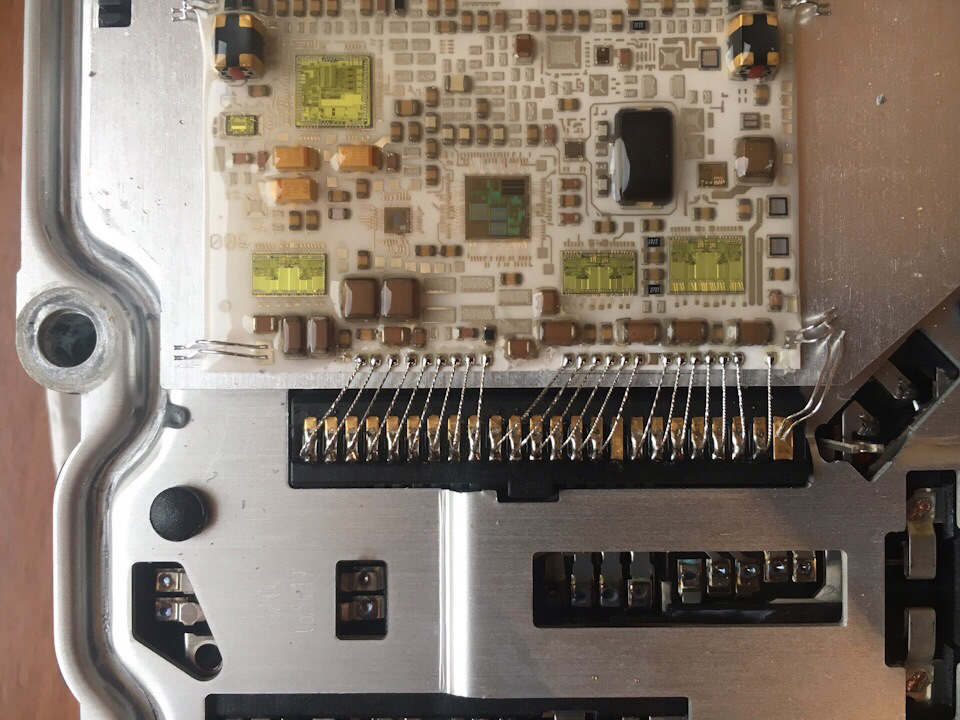

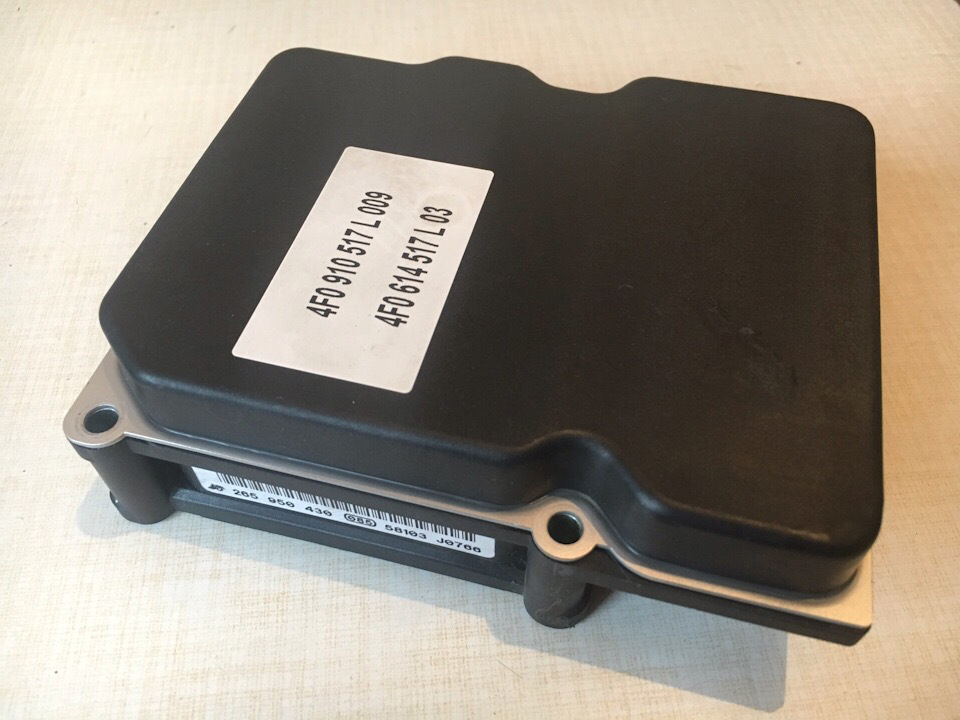

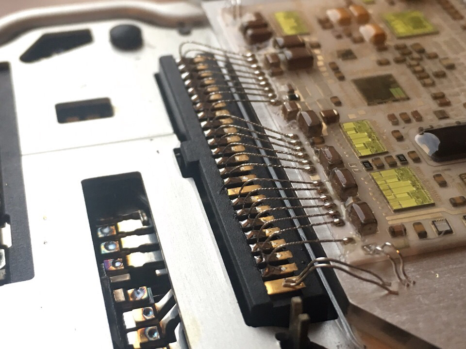

Дело было так, ездил я с этими ошибками по ABS ESP, заняться этим не было времени, ошибки появлялись переодически, то есть, то нету несколько дней, и тут мне написал один человек. Говорит что решит эту проблему, предложил приехать к нему, это было около 10 км от меня. Конечно сразу же поехал (кстати для дравейчан 1 рубль за диагностику))) приговорил электронную часть блока ABS. И через какое-то время приехал уже к нему на этот ремонт. По времени 2 часа, 120$ и гарантия! Заниматься он этим делом давно и легально. На фото все понятно что было сделано, и как было до и после. Фото именно моего блока.
Я всем доволен)) быстро, качественно, надежно! Спасибо Дмитрий за проделанную работу!

Запчасти на фото: 2050S0
Запчасти на фото: RU516, 4F0910517L

От себя добавлю. На первой фото — реальный ущерб (при одной, единственной ошибке по G201). Считаю, что переделывать нужно только полностью. Иначе эфект от работы будет времменный.
