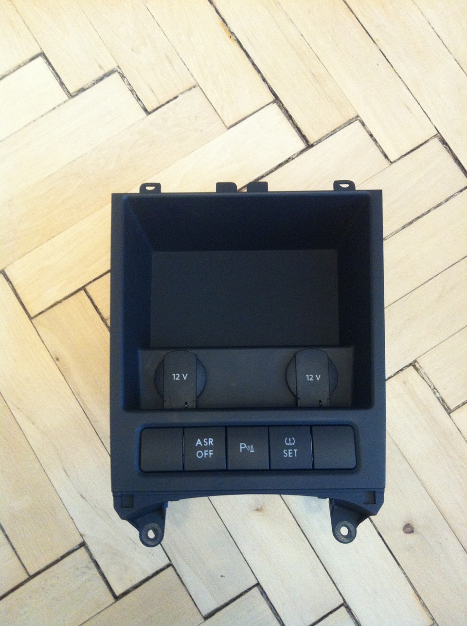

Хоть в наших Jetta по два прикуривателя, а все равно иногда и их не хватает. У меня в заднем вечно болтается зарядка для макбука, который очень удачно там же, в кармане сидения и хранится. Спереди зарядка для телефона. Иногда нужно воткнуть то экшн-камеру для зарядки, то еще что-нибудь в дальней дороге. Это при том, что у меня даже видеорегистратора нет. В общем идея сделать пару дополнительных прикуривателей в бардачке вынашивалась давно.
Одновременно с этим давно планировал перенести в бардачок бестолковый вход AUX с центрального тоннеля. Место ему нашлось сразу — в пустом гнезде рядом со входом MDI, где полагается быть кнопке калибровки датчика давления, которая у меня уживается в более удачном месте. Там входу самое место, так как нужен он весьма редко. Две идеи сплелись в одну логичную.
Для этого мне потребовалось дремелем расширить отверстие от колодки AUX до размеров прикуривателя и заказав все необходимые детали подключить второй прикуриватель к первому последовательно параллельно.
К тому же избавился от вечно воткнутой зарядки телефона и проводов, запитав ее непосредственно от проводов прикуривателя и спрятав все это под панелью. Теперь свободных прикуривателей оказалось сразу два. Подсветка конечно же работает =) Результатом доволен!

Здорова, подскажи пожалуйста как снять пластмаску которая на первой фотке? У меня в кратце история такая купил голову Pioneer AVH-X4600DVD, там есть и аукс и юсби. Универсальный разъем ваговский я раскалупал, подключил колонки, питание, антену, флешку вывел в бордачек. Музня все работает, а два проводочка от кан шины просто заизолировал. А вот аукс одолеть не могу(((. Хочу его перенести в штатное место туда где ты воткнул второй прикуриватель (у меня он там был и работал с 320 головой). Со штатной проводки у меня остался незадействованный только синий разъемчик так догадываюсь он для аукс и юэсби. Помоги пожалуйста одолеть аукс. Хочу обычный аукс кабель воткнуть в зади в магнитолу, потом распушить провод на другом конце и подцепиться к синему разъему. Незнаю какие провода там за что отвечают?
привет! подскажи, к обычному прикуривателю штатно 3 провода идут? чтобы сделать подсветку имеющегося прикуривателя с крышечкой "12V", достаточно просто заменить втулку с крышкой на втулку с подсветкой? или разъемы разные?
К тому что спереди три, да и к заднему, подозреваю, тоже. Замена болт-он. Новая втулка с крышечкой подойдет без проблем

И все таки, что за кнопка SET?
м? ты об этом и вот этом?

А что за кнопка set?
ответил ниже с cсылками, enjoy!

Не, пластиковой карточкой ближе к себе подцепляешь рамку вокруг кпп, выдергиваешь ее вверх и видишь два винта. Откручиваешь, выдергиваешь все разъемы от кнопок и прикуривателя и она у тебя в руках.
