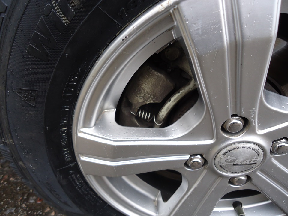

На неровностях был прям громкий дребезг Поставил пружинку, звук стих прилично, щас тихо гремит, слышно только когда стекла полностью опущены Пружинку в черный покрасил — ее и не видно. Самый бюджетный вариант)

У меня тоже стучат, думаю пружинками стянуть суппорт, бюджетно и помогает

пружинки на плавающую скобк и суппорт
