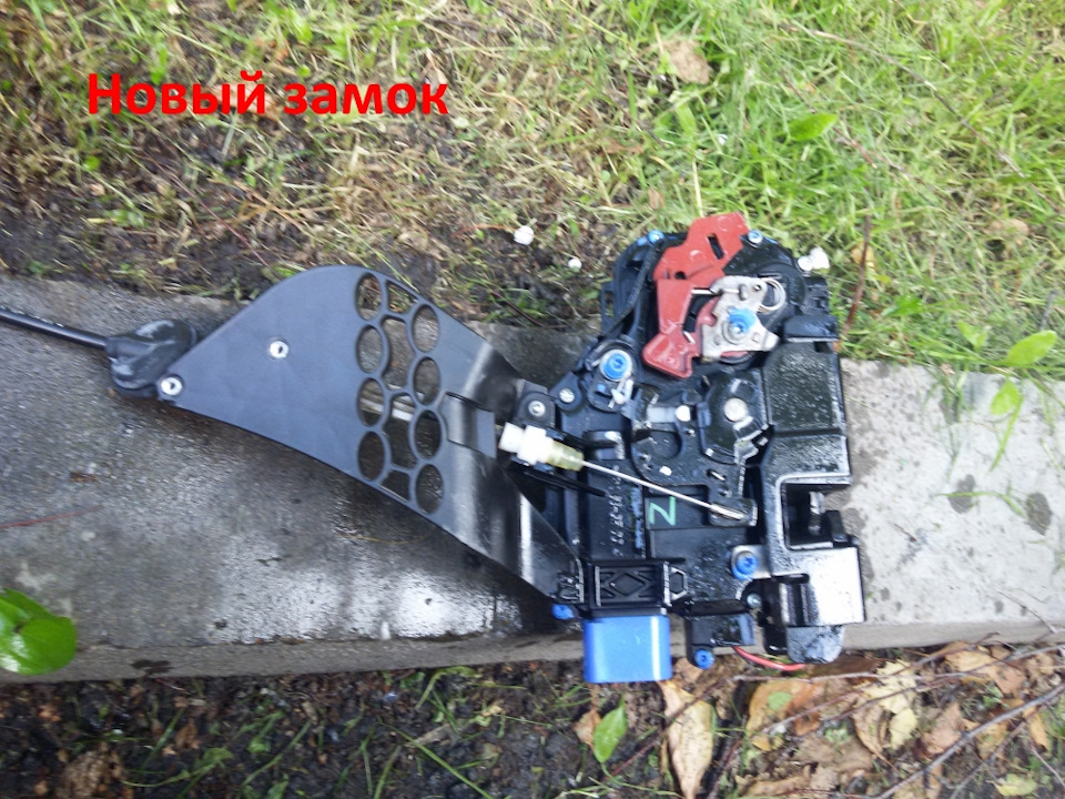

Было решено заказывать новый замок и изучив его конструкцию пытаться вскрыть дверь.

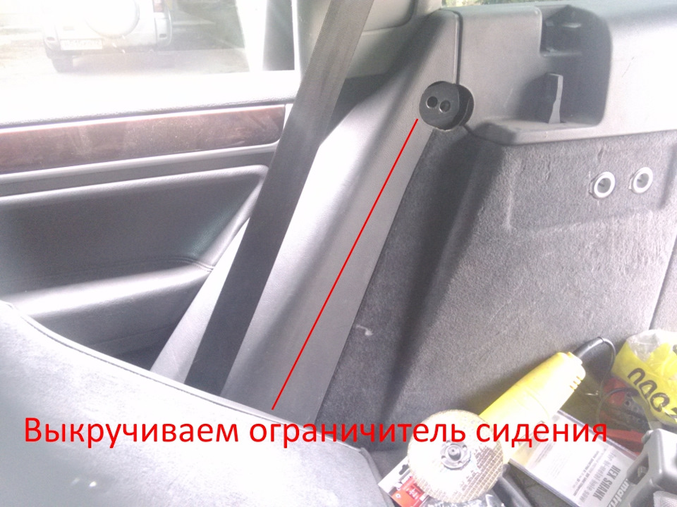

2) Отстегиваем обшивку центральной и задних стоек на столько, на сколько это возможно. Под табличками AirBag саморезы. Из выкручиваем. Остальное на клипсах. На задней стойке еще нужно выкрутить ограничитель спинки заднего сидения. Отдельная тема про накладку порога. Поддеваем на ней хромированную часть. Под ней 2 самореза. Выкручиваем их и сдергиваем накладку.

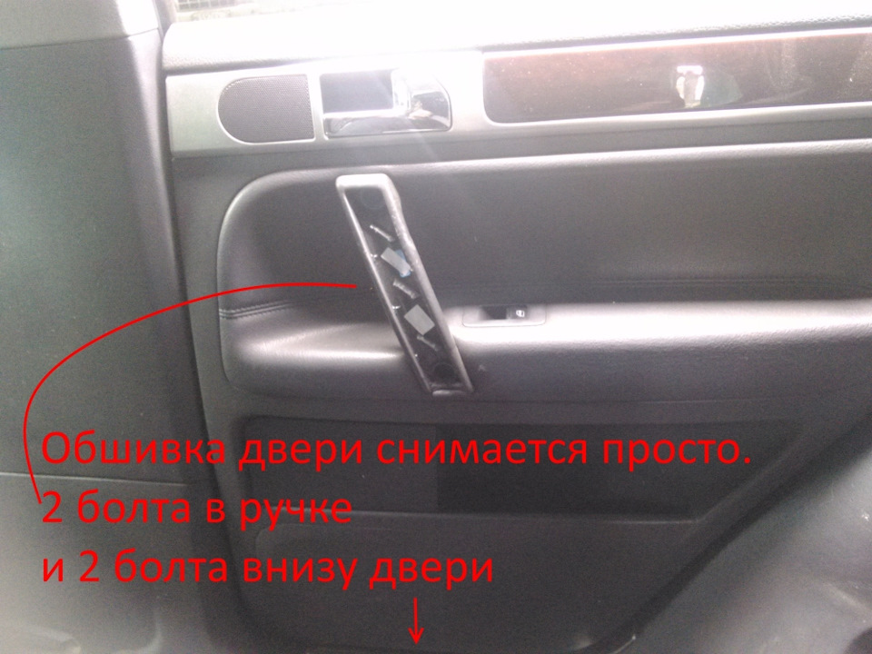

4) Выкручиваем 4 самореза из двери. 2 в ручке и 2 снизу.
5) Поддеваем пальцами обшивку и тянем на себя снизу. Она на клипсах. Сверху козырек, который заходит под стекло. То есть обшивку надо тянуть вверх.

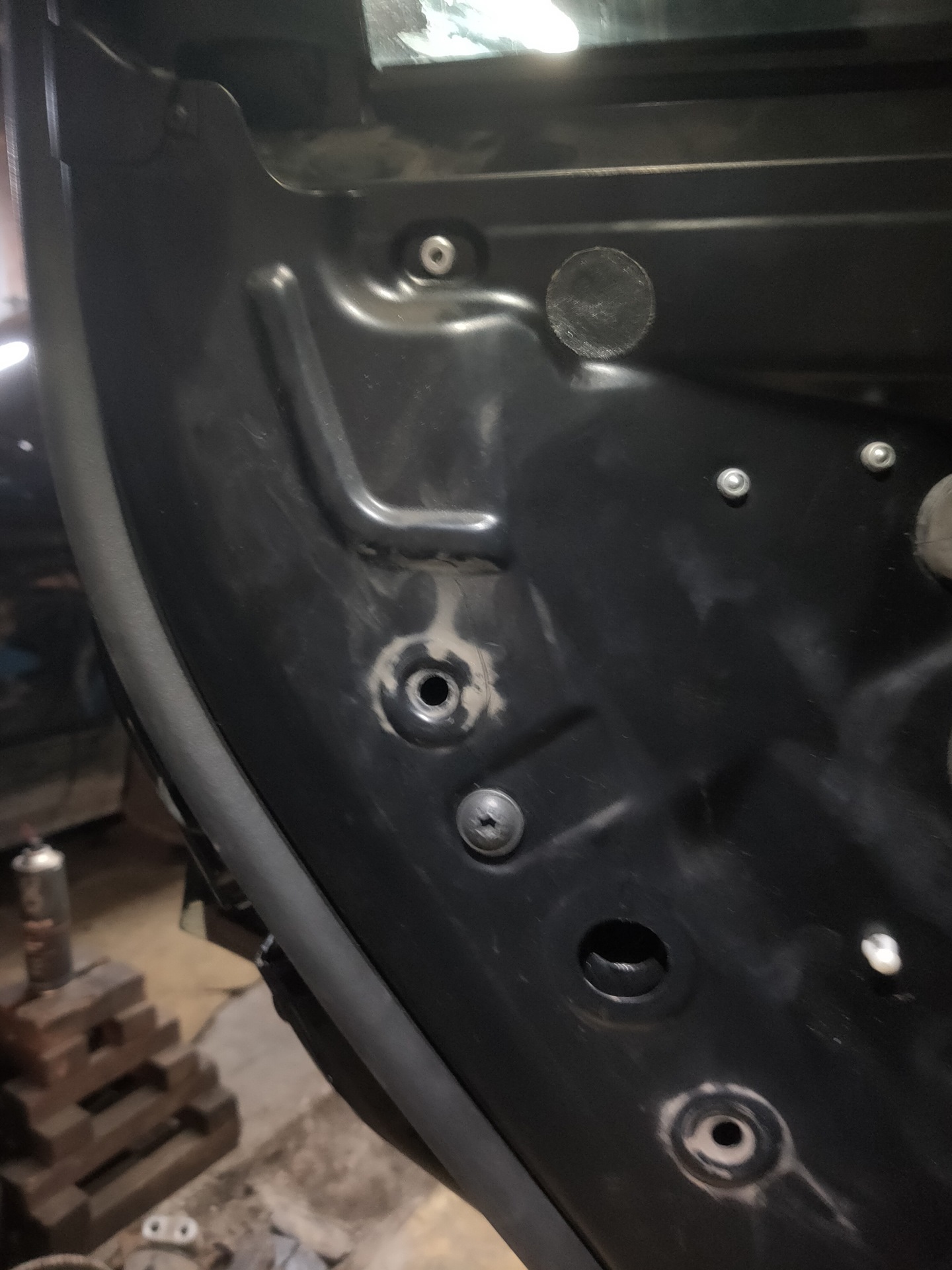

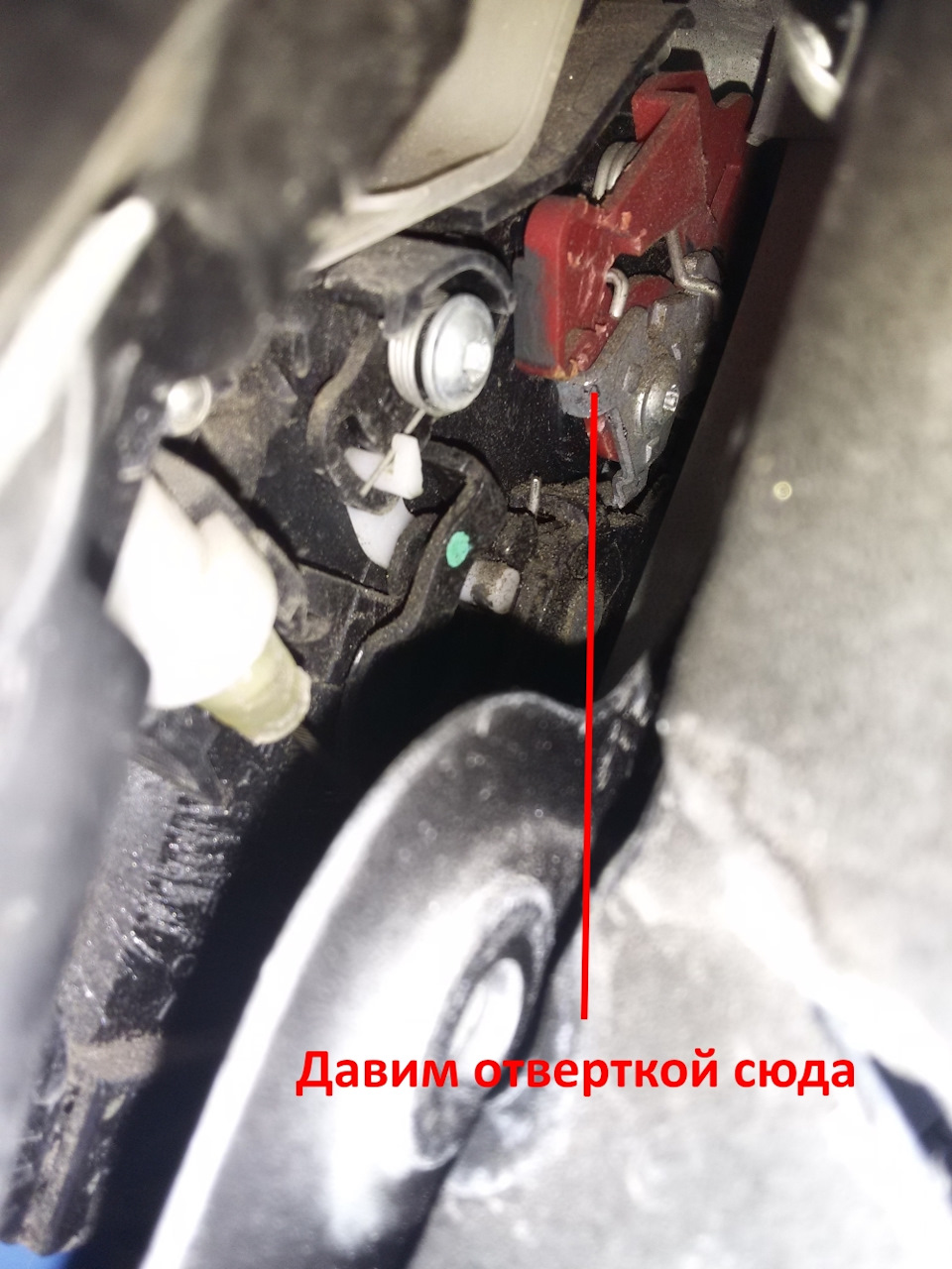

7) Далее самое интересное. Чисто в теории, имея эндоскоп и длинную гибкую отвертку, замок можно открыть и без резни. Но эндоскопа у меня не было. Да и делал я все это первый раз. Так что самым простым решением было вырезать окошко и получить доступ к замку. Ориентироваться можно по 2 клепкам, которые крепят кронштейн замка. Их кстати потом нужно будет срезать.
Некий деятель на форуме по Туарегам писал что работает на сервисе и можно просто высверлить 2 клепки справа сверху и отогнуть часть защитного щита. Мол он так уже делал. Я тоже сначала попытался, но это очень сильно надо покалечить щит. Легче и аккуратнее все же сделать окно. По крайней мере, если бы мне так на сервисе решили щит отогнуть, я бы убил на месте.

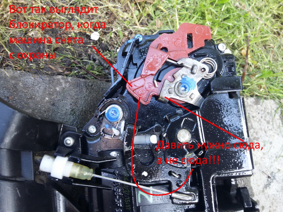

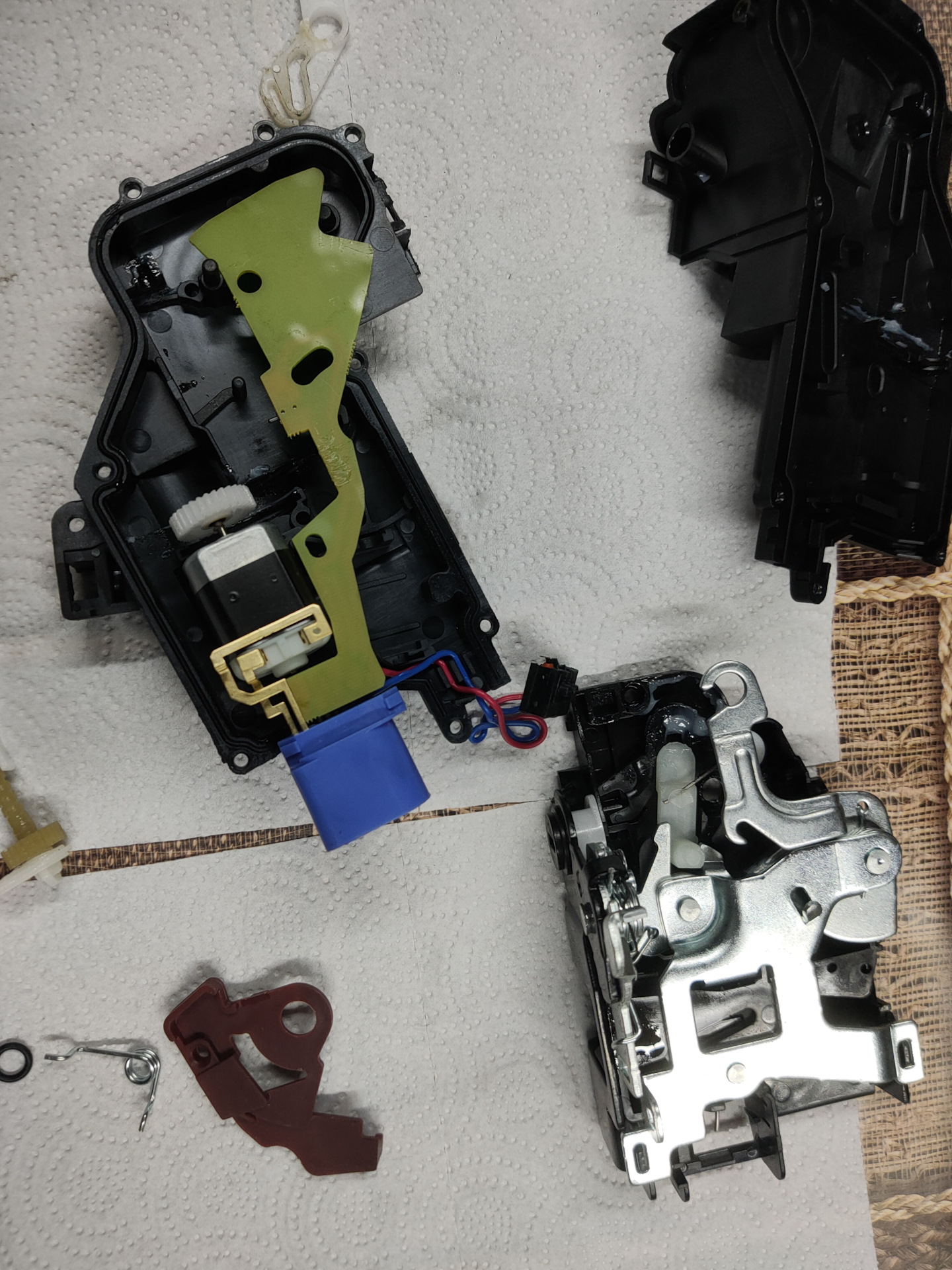

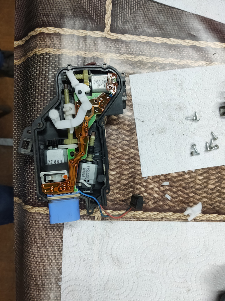

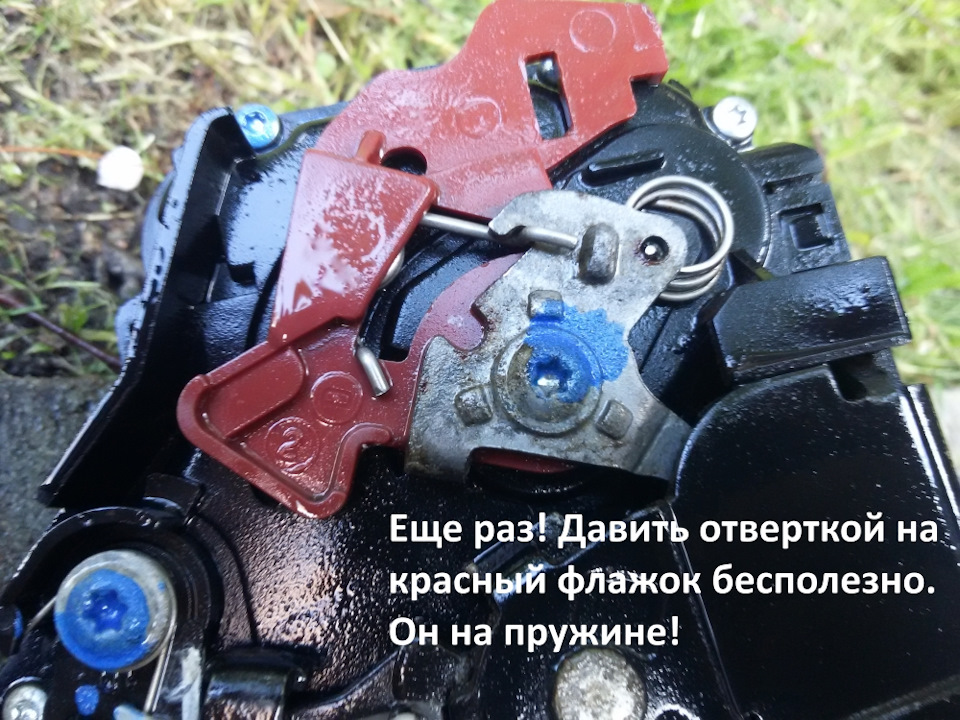

8) Когда вырезано окно, можно подобраться к замку. Теперь самое интересное. Давить на красный "гребень" в попытке отключить блокировку — бесполезно. Он на пружине. Нужно давить на саму металлическую часть. При чем давить пришлось весьма не слабо. Но она сдвинулась и я смог открыть дверь.
9) Когда дверь открыта, можно менять замок в штатном режиме. Снимаем ручку, болты замка. Откручиваем болты по периметру щита, болты с торцов двери и сдергиваем щит и все что к нему закреплено.
10) Отсверливаем кронштейн старого замка и ставим новый.

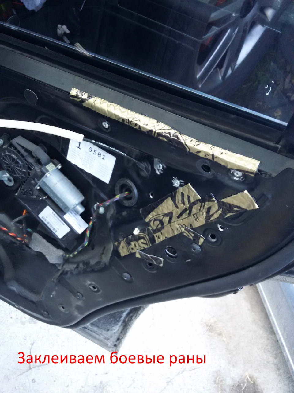

11) Собираем все в обратном порядке. Раны на двери заклеиваем шумкой.

Вскрыл дверь но это не помогло. Замок без "детской" собачки. Куда там можно ещё нажать что бы открыть механизм?
При чем тут детская собачка)) Посмотри внимательно на фотки и дави на железку под красным флажком.
