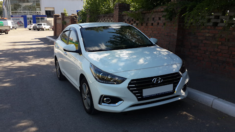

У меня сигнала не было. Только визуальные индикаторы (р.1)
Остановился. Посмотрел колеса — вроде в норме. Поскольку до дома оставалось пару километров, решил доехать. А там уже неспешно разбираться.
Обмер манометром показал, что в трех колесах давление 2,3 bar. А в правом заднем 2,35.
Разница 0,05 bar составляет примерно 2,17%, что гораздо точнее 30% из описания TPMS. Это радует.

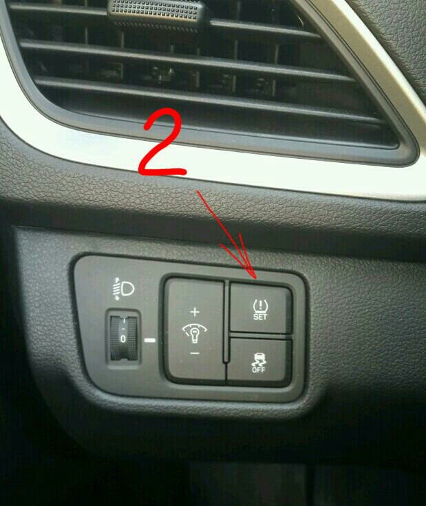

Выровнял давление и сбросил систему удержанием кнопки SET (р.2) в течении 4 сек.
Держать до появления надписи: "Значения давл.в шинах сохранены" (р.3)
Предполагаю, что на ТО "0" проверяли давление и возможно, слегка перекачали колесо. Других объяснений нет.
