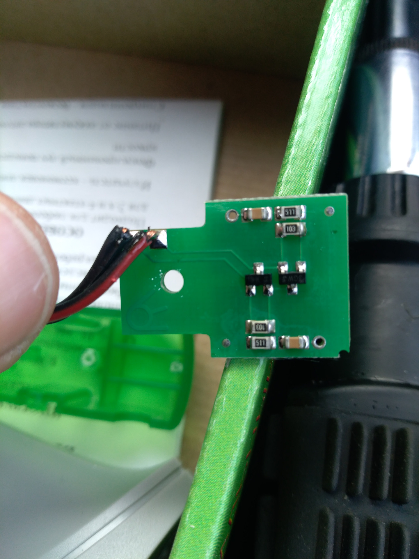

Если с первым и вторым все было нормально, то стробоскопить мой аппарат отказался.
Думал — приехали, опять брак и т.д., и т.п.

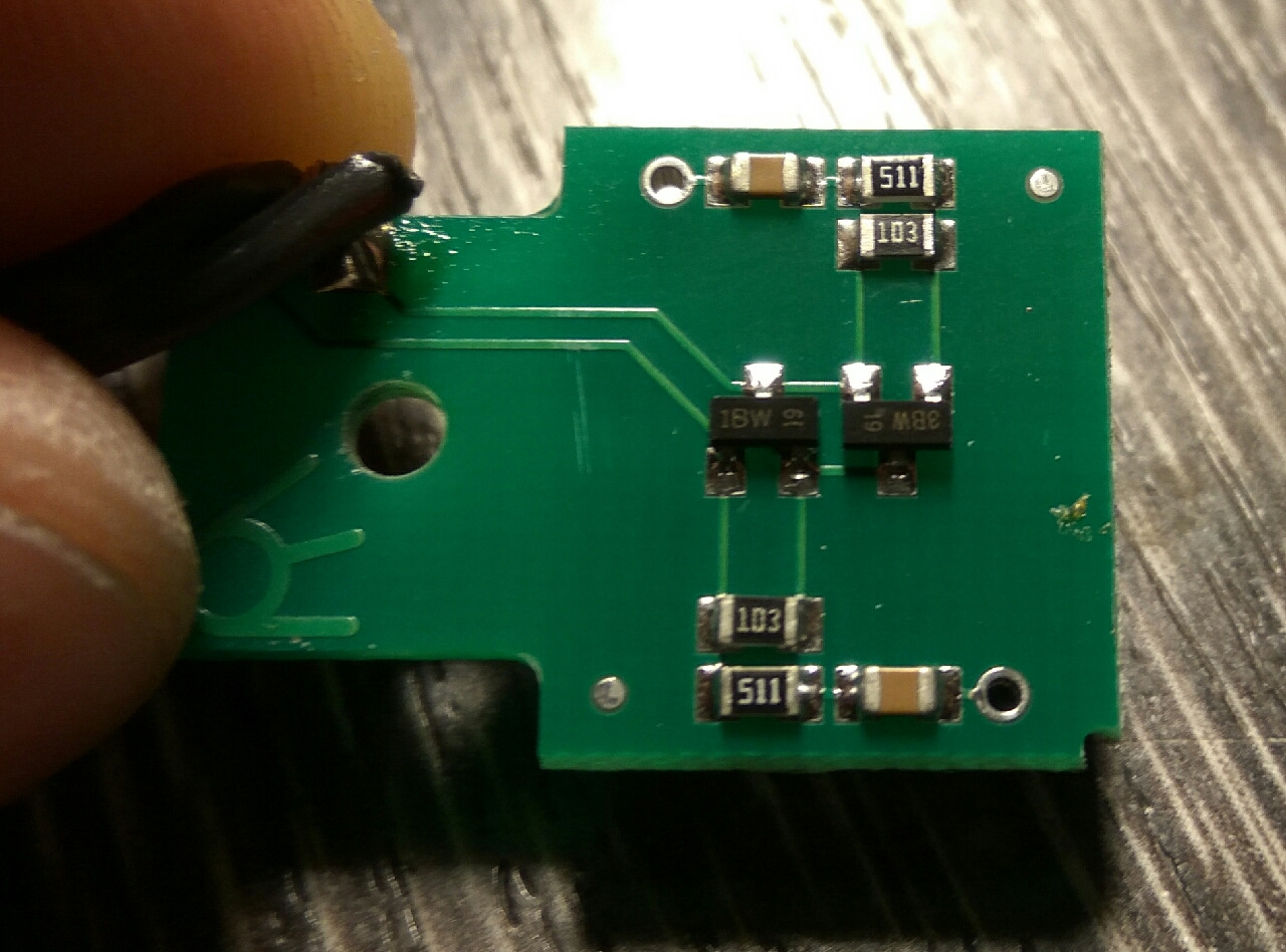

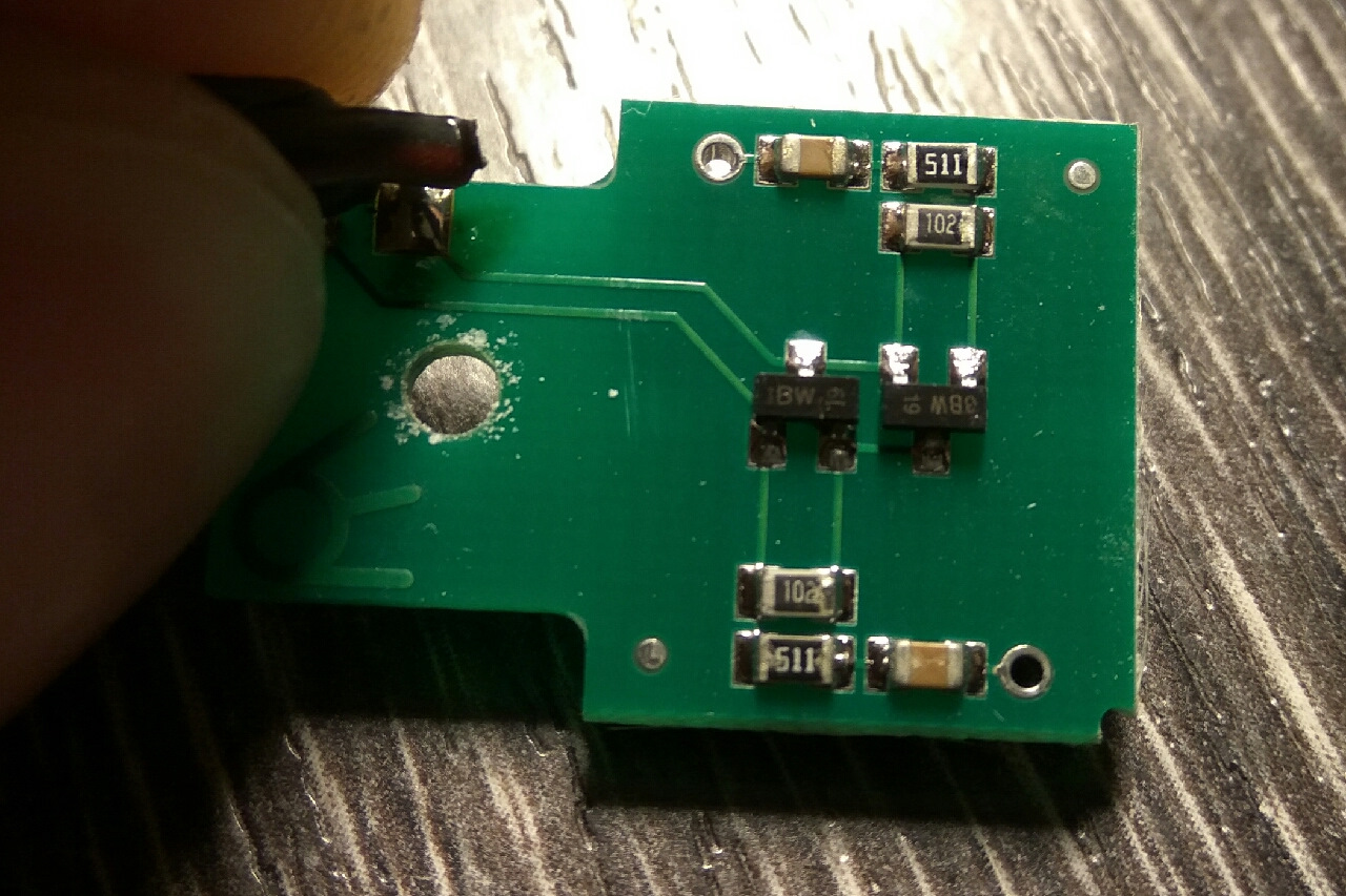

С наскоку ответа на свои вопросы не нашел. Но углубившись в тему оказалось, что это ошибка производителя — на плате расположенной в прищепке впаяны резисторы номиналом 1кОм (SMD 0805 102), а надо 10кОм (SMD 0805 103) — вычитал на оффициальном форуме.
Ну раз дело только в этом не печаль!
Сходил вчера в магазин радиодеталей, купил резисторы нужного номинала (3 рубля, за два резистора) и перепаял.
Так как перепайка была уже поздно вечером, проверять не было времени.
Зато с утра руки чесались :))
Быстренько накинул провода, нажал курок — и о чудо, лампа заморгала!
Метку видно и вроде как в пределах нормы. Но точнее замерю в другое время.

Купил сегодня СТ-01.
Сразу вскрыл прещепку…
Похоже производитель устранил недочёты, уже стоят 103 :
Пожалуйста! :) Производитель давно про это заявил и пытался исправить дело, но видимо в продаже ещё есть с "неправильными резисторами". Хорошо, что у вас все хорошо :)
