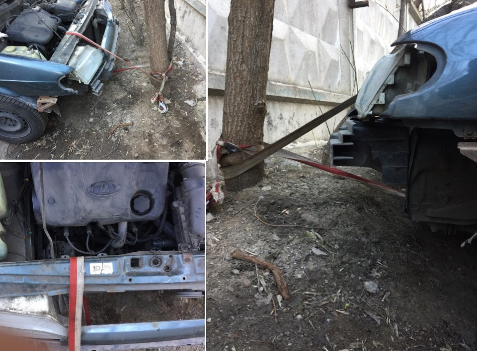

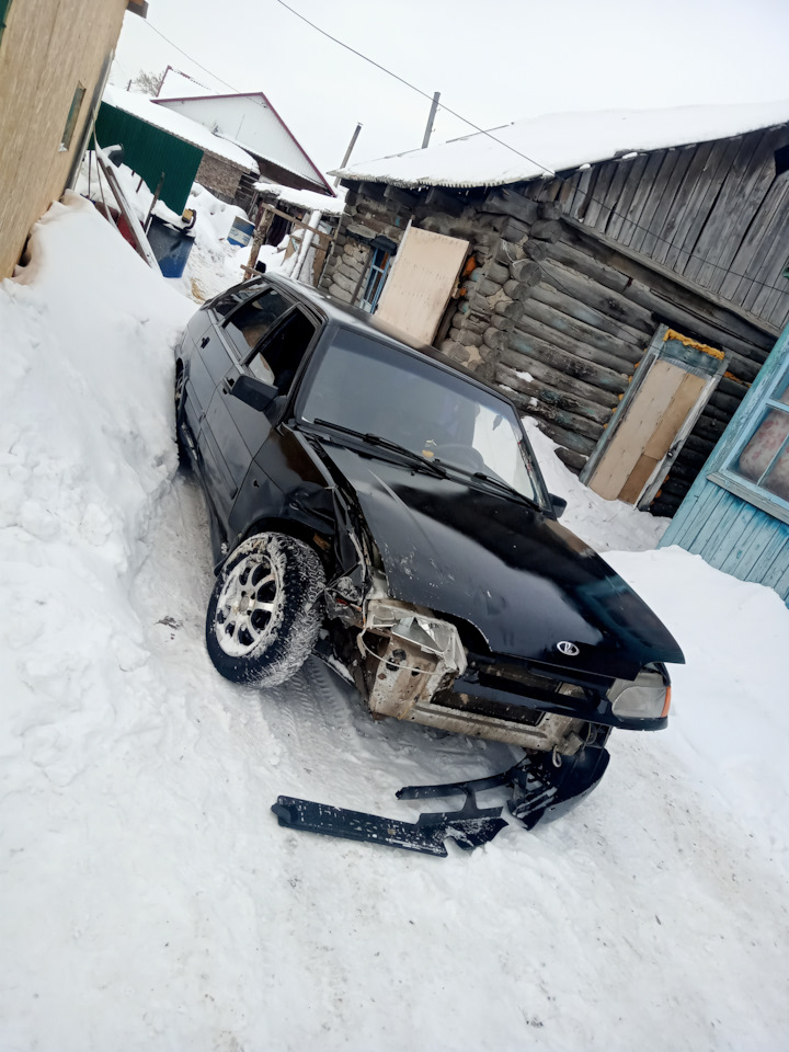

Зимой этот ВАЗ 2115 на приличной скорости догнал ауди а4 в результате чего были разбиты бампер, фары, капот, усилитель бампера и телевизор на пару см ушел к мотору.

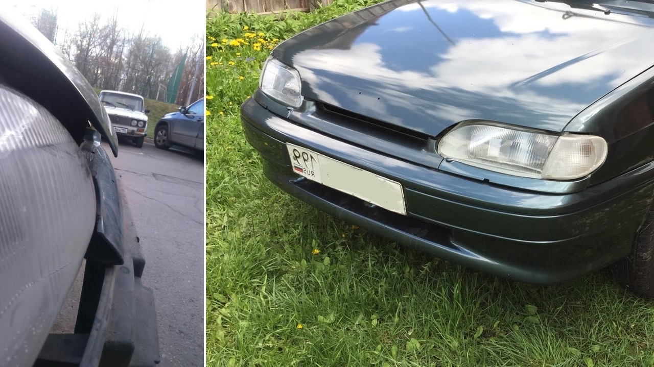

Неисправность телевизора хорошо стало видно после установки фар и нового капота(замок которого совершенно не совпадал с отверстием в телевизоре). Зазор между капотом и фарами был около 2-х см. Что видно ниже на первом фото "Было, стало".
К сожалению фото авто сразу после ДТП я не могу найти…
Но Вы можете полюбоваться на фото ниже сделанное после ремонта))
Пришлось вытягивать. Ремонт от и до занял около суток, хозяин автомобиля остался очень доволен результатом.
На фото процесс работы. Привязали тросом и используя задний ход, 81 лошадиную силу и одну человеческую силу вытянули на 2 см как и планировали. Тросс вечная память тебе… Но оно того стоило.

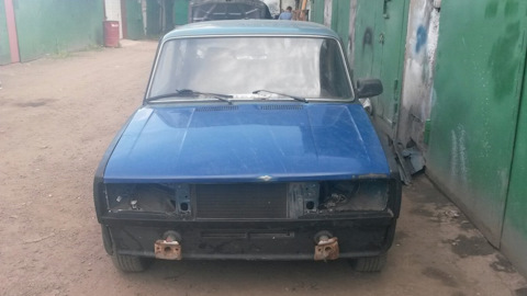

Вернемся к ЖИГУЛЯМ. После того как в область бензобака въехала иномарка решено было менять заднее правое. Срезав его я обнаружил что арка тоже замята. Далее домкрат, молоток и вперед.
Можно было сделать более распространенным способом с гирей, цепью и зажимом, но во первых это не проще физически, во вторых гири и зажима подходящего у меня не было.
Крыло встало на место без проблем, зазоры на месте, фото будут позже.
При помощи 2-х домкратов(бабочка и советский для жигулей) многое вытянул, все к сожалению не фотографировал т к очень увлекаюсь работой.

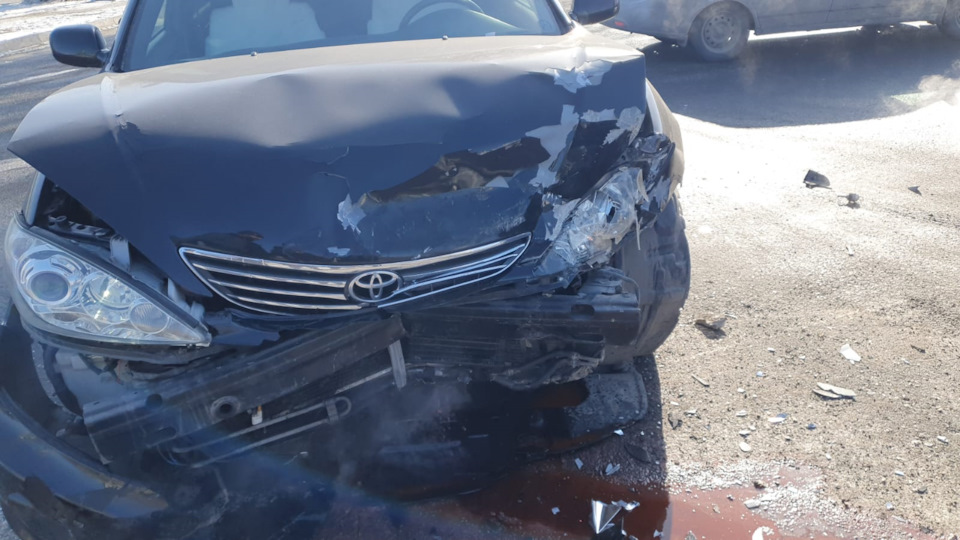

Это все отлично, но если ты сумеешь растянуть "от дерева" худо бедно иномарку от середины 90х до наших дней, тебя будет ждать облом…
Пс.я понимаю что записи год, но все же
Что значит "облом"?
Немного не так сформулировал.Имелось в виду, что если сложенный на пополом таз можно растянуть хоть домкратом, то серьезный удар на серьезной иномарке уже от дерева не вытянешь никак
"Серьезный" очень относительный термин. Как то она смялась значит как то и вытянуть можно. Было бы желание
