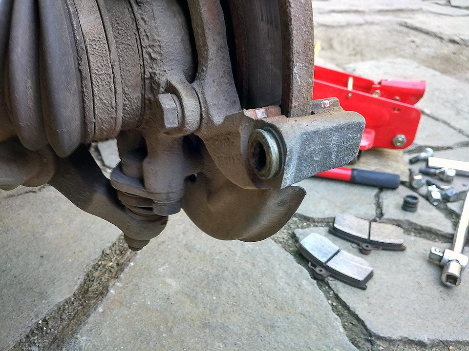

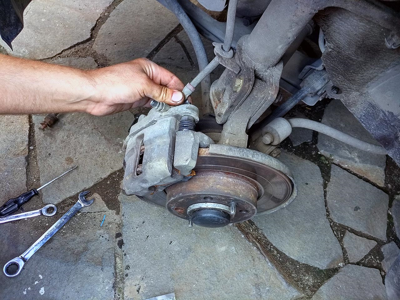

Многие сталкивались со стуком суппортов — по моим наблюдениям, эта беда свойственна не только (и не столько) ВАЗа, сколько вполне новым иномаркам. В гарантийный период после обращения владельцев меняли суппорта на маздах, ВАГах, рено…
В моём случае ситуацию усугубляет то, что все десять лет машина ездит практически всегда по булыжной мостовой, на которой эти самые суппорта разбиваются даже у самых распрекрасных иномарок.
Некоторые решаются на борьбу со стуком, нередко добиваясь успеха нетрадиционными способами — проточкой пальцев и наплавкой на них полимеров, подкладыванием фольги и даже банальным расклепыванием направляющих молотком. На драйве можно встретить немало примеров, если вбить в поиске фразу "устранение стука суппортов".
Не скажу, что на тринашке этот стук меня сильно доставал — как-то раз года четыре назад я поменял направляющие и, в общем-то, забыл о проблеме. Однако на днях при езде с выключенной музыкой в 35-градусную жару с открытыми настежь окнами я отчетливо услышал характерное бренчание суппортов. Можно бы, конечно, и забить, но… не наш метод.
Немного покурив гугл (и наткнувшись на кучу информации тут же на драйве) я пришел к выводу, что:
1. Стучат не столько направляющие, сколько скобы.
2. Смазывать нужно обязательно. Пальцы и пыльники поменять также стоит. Для начала.
3. Любому колхозу — отказать. По крайней мере, пока.
В итоге было решено купить новые направляющие и пыльники, а также найти смазку. Поскольку здесь подробно расписано, почему медная высокотемпературная смазка не подходит, хотя 90% считают, что она предназначена именно для направляющих.
Примерно так: "В магазинах зачастую на просьбу дать смазку для направлящих суппортов в 99% случаев дают смазку LiquiMoly Bremsen-Anti-Quietsch-Past."
Другие, не мудрствуя лукаво, и вовсе смазывают литолом и прочим "-олом".

В общем, не стоит путать противоскрипную смазку для деталей тормозной системы и смазку для направляющих. Они разные по составу и назначению!
Для пальцев нужна тугоплавкая высокотемпературная синтетическая смазка, которая держала бы 250-300 градусов. Именно поэтому литол не подходит.
Немного покурив интернет-площадки, нашел несколько вариантов, однако цена тюбика заставила вспомнить слова Воробьянинова из "12 стульев": "Однако!". К примеру, тот самый SLIPKOTE® 220-R Silicone DBC Grease стоит более 500 гривен. Понимаю, что правильная, понимаю, что американская, но… за такие деньги для ВАЗа можно купить не смазку, а скобы суппортов. :)))
Впрочем, немного поразмыслив, мне удалось без интернета найти "на месте" смазку Bosch Superfit в маленьких одноразовых пакетиках по приемлемой цене (30 грн). Её и взял.

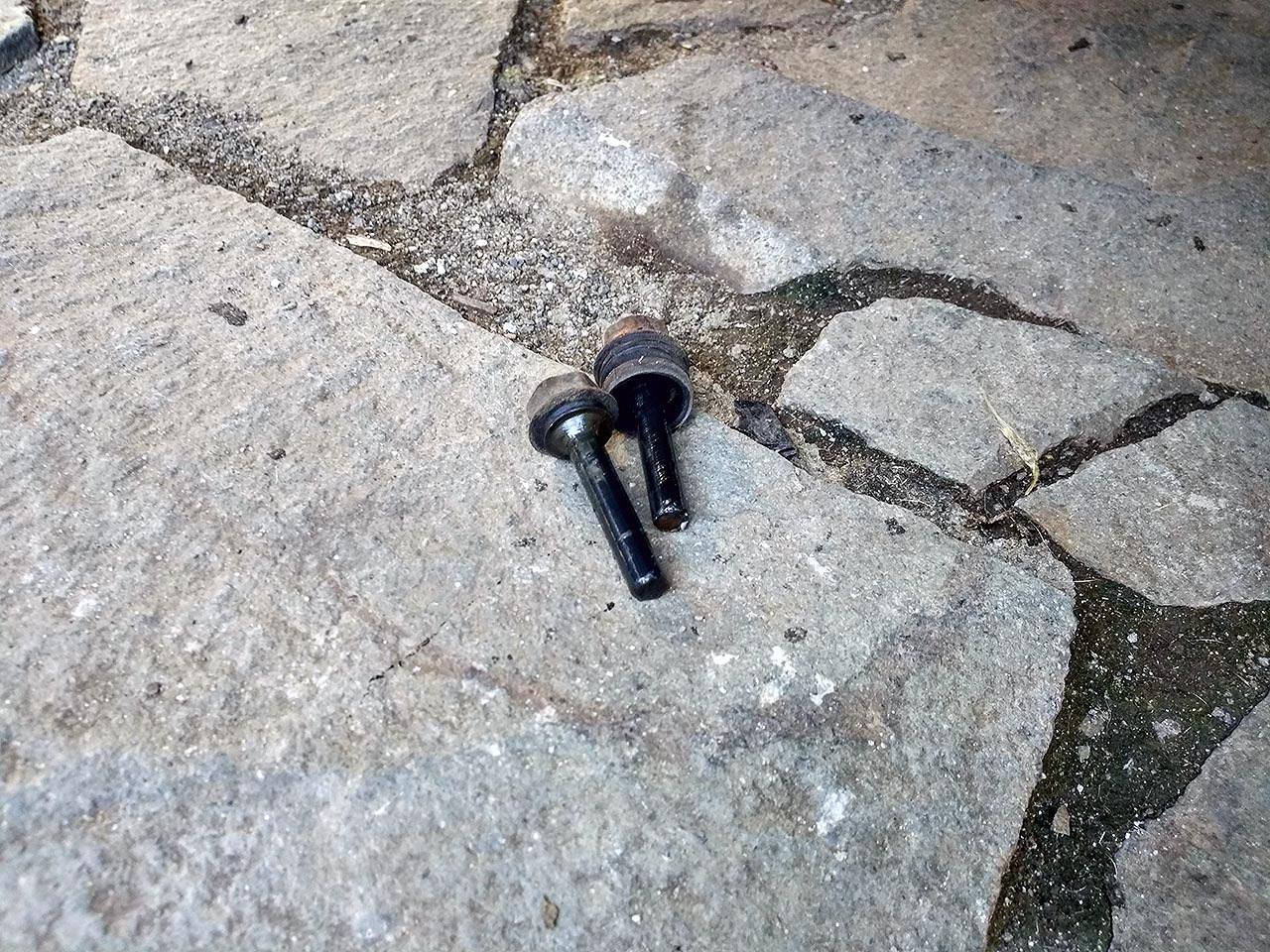

Вторая неожиданность — направляющие. Оказывается, купить качественные направляющие и пыльники в одном месте невозможно, причем интернет в этом случае не особый помощник — по крайней мере в том, что касается покупки собственно направляющих. К сожалению, абсолютно все 100% пальцев, которые встречаются в продаже — незаводского изготовления, что хорошо видно по обработке и следам стружки на витках резьбы. Насколько точной и долговечность окажется такая сыромятина, никто не знает.
С пыльниками ситуация ну лучше, отдельные изделия по виду словно прямо телепортировались из советского кооператива.

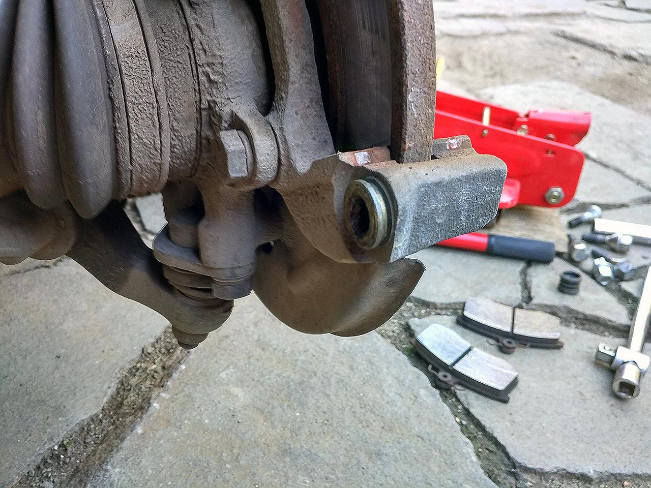

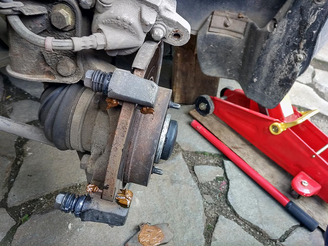

В итоге после того, как я собрал "ингредиенты" для профилактики, поехал прямиком в Lada Mietwagen Service к rosvigovo777. Вася довольно быстро снял старые направляющие, очистил детали, смазал все по уму там где надо и тем, чем надо, после чего все собрал.
Тестовая поездка показала… а она ничего не может показать. Стук ушел — понятно, что ушел, поскольку сейчас в направляющих свежая (и правильная) смазка. Что будет через пару недель — посмотрим. Склоняюсь к тому, что полностью устранить стук таким способом не получится, поскольку при сильном раскачивании суппорта с новыми направляющими ощущается небольшой зазор (но без звука).
Однако я открыл для себя сегодня, что новые скобы суппортов производства АвтоВАЗ продаются отдельно! Не скажу, что они так уж дёшевы (около 200 гривен), но раз в десять лет можно и поменять, в принципе.
Правда, есть еще один способ, самый читерский и верный. Нужно взять старые скобы (свои нынешние или купленные по случаю) и отдать их специальным людям, которые сделают им лёгкий капремонт. А именно: расточка отверстий под изготовленные втулки и ремонтные пальцы нужного диаметра. В принципе, теоретически это осуществимо и метод нельзя считать колхозным в силу того, что детали будут изготовлены в заводских условиях. Это вам не подматывание фольги на палец :))))
К слову, для некоторых моделей GM-Daewoo выпускаются ремонтные пальцы (+0,25 и +0,5 мм) — думаю, что и в моём случае это бы помогло.

Если магазинные пальцы и пыльники не устраивают, то есть комплект TRW с какого-то ВАГа)
а подробнее можно?
TRW SP 7764
Пальцы как наши, только под ключ на 15, а не 17. Пыльники подходят, в комплекте пакетик 5г смазки PFG110.
