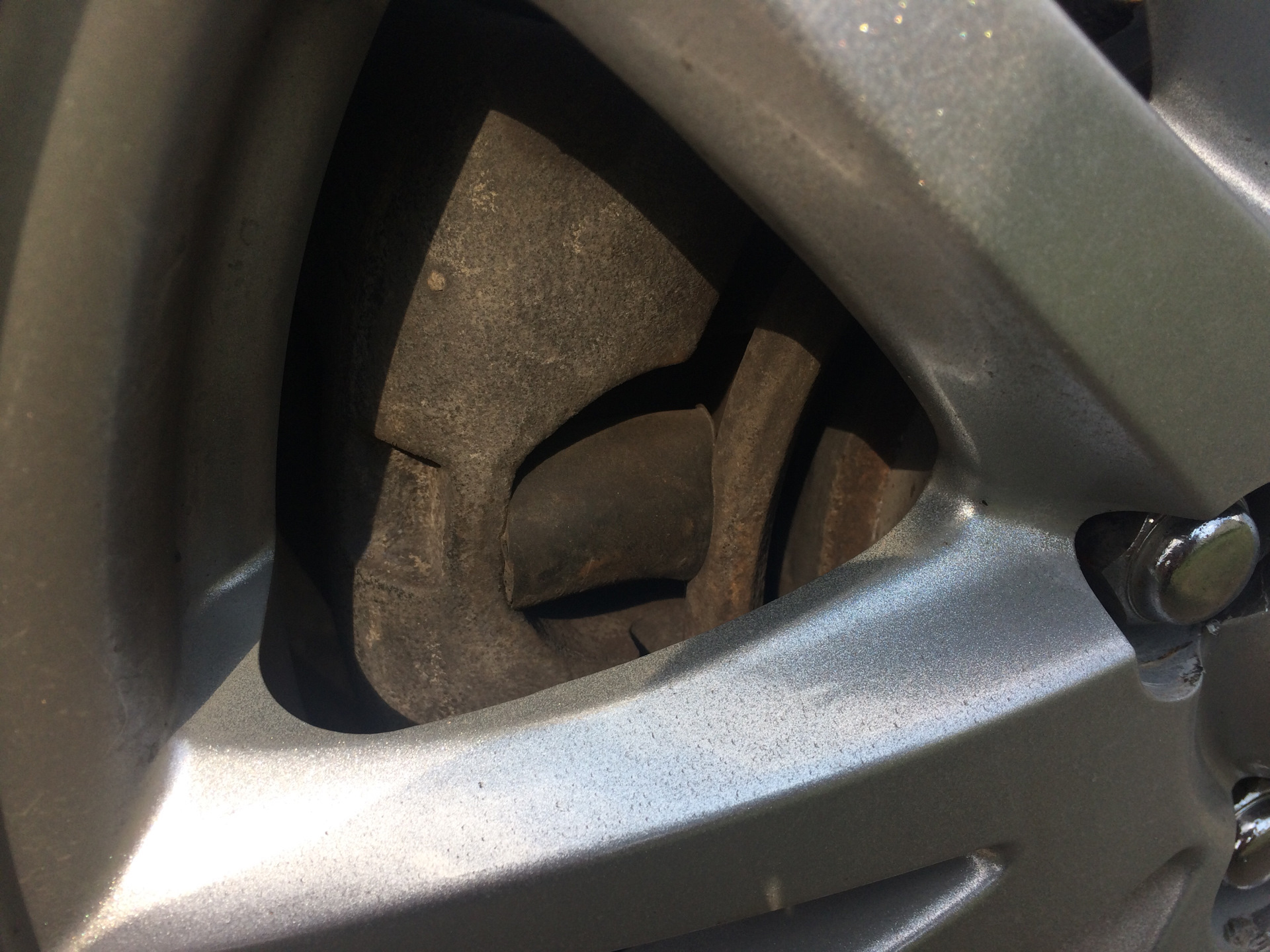

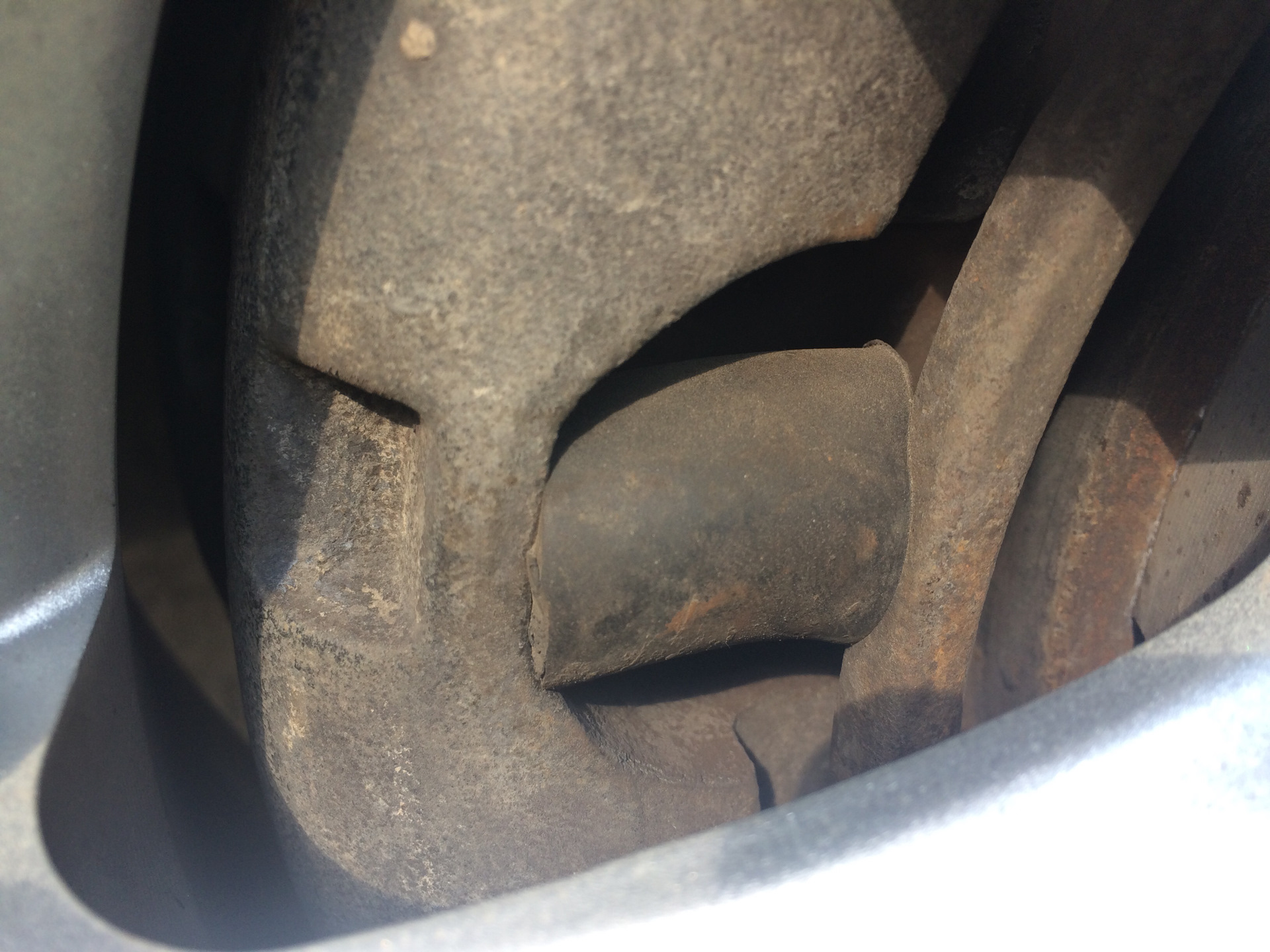

Я думаю у многих была такая проблема как дребезжание переднего суппорта. Много чего прочитал, но пошёл своим путём просто отрезал кусок шланга нужного размера и в пихнул его. Все от грамыхания и не следа.
Ну так проверить надо что именно стучит. Снимаешь колодки, накидываешь суппорт на скобу и стучи по нему. У меня при этом ничего не стучало — значит гремели колодки. www.drive2.ru/l/476533563232092223/

А так видимо вы не сталкивались с таким вы имеете в виду стук колодок, а на деле стучат не колодки их жестянка держит, стучит скоба
Выше написано я решил вопрос и я говорю что стучат не колодки, я 5 лет в автосервисе уже работаю

Не знаю ничего не дребезжит
Не гремит. Ни разу. Но запомню
Ну так то если шланг пихать.явно термостойкий какой нибудь
Ну фиг знает месяц ездил и не каких следов

Убрал дребезжание суппортов таким образом — купил новые тормозные скобы, новые направляющие и резинки. 100% вариант
У меня я так понял в суппорте дырка разбита
Ну у метя так же было. Плюс ещё направляющая в суппорте сломана была. Вот я и купил 2 скобы суппорта. Буквально месяц назад менял

я буквально неделю назад победил эту проблему-подогнул монтажные пластины на колодках и все!тишинаааа!
Видимо у нас разные звоны, там подгибание явно не поможет
Возможно!да, кстати-сами направляющие в суппорте не разболтаны у меня, но звенело все это жутко
Сомнительно как то)
Как по мне, если брать самые простые варианты, то лучше просверлить отверстие в суппорте и надеть пружинки
Я такого варианта ещё не видел, просто увидел на гетсе у кого то типо того и вставил 5 сек делов, держится уже месяц и норм
Не отвалится?
Куда ему отваливаться? Месяц стоит
