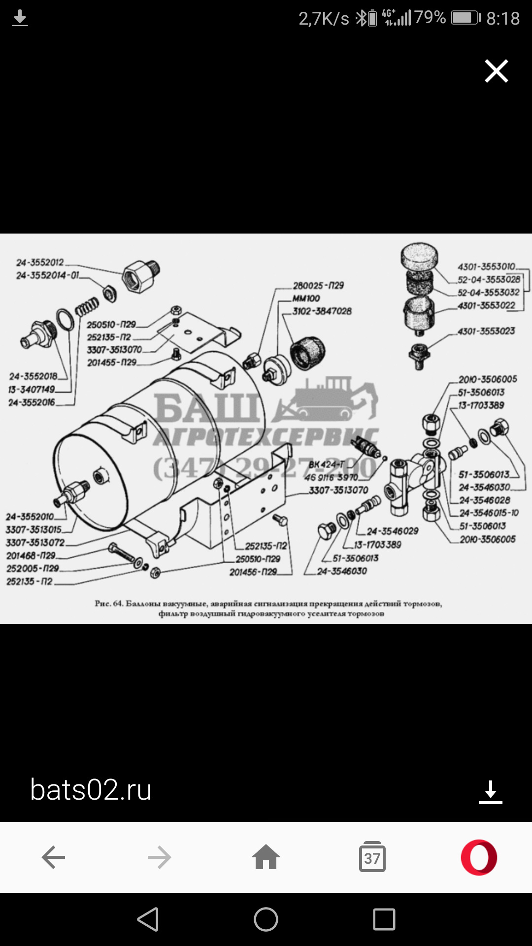

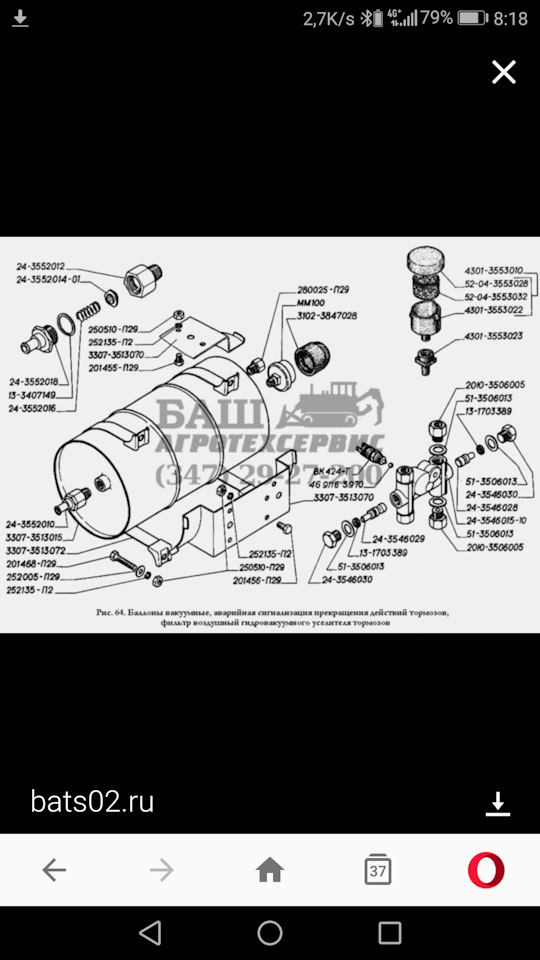

И ещё скинь фото этого вакуумного ресивера…жутко интересно какую деталь ты так называешь…
3A-H03A
Это не нонсенс, это бред…вакуум создаётся во впускном коллекторе при запущенном двигателе и закрытой дроссельной заслонке карбюратора, короче говоря на холостых… Если в эту систему внедрить ресивер, то создастся эффект "дырявой"мембраны, так как из системы нужно будет удалить намного большее количество воздуха для создания вакуума и это не лучшим образом скажется на работе двигателя.При нажатии педали тормоза обороты будут то повышаться, то падать в плоть до остановки вращения коленчатого вала.
Я наверное вас очень удивлю но такое тоже бывает и не далее как на ГАЗ-3307
скажу честно, удивил :)))
Это сделано чтобы например при заглохшем двигателе не остаться без усилителя тормозов
Да, теперь я понял для чего это сделано, обычно при исправном обратном клапане вакуума хватает на одно нажатие, с этим бачком хватит наверно нажатий на 5…И скорей всего в данной системе стоит отдельный вакуумный насос как на дизелях.Это опять же мои домыслы потому как с новыми ГАЗами дел не имел.
