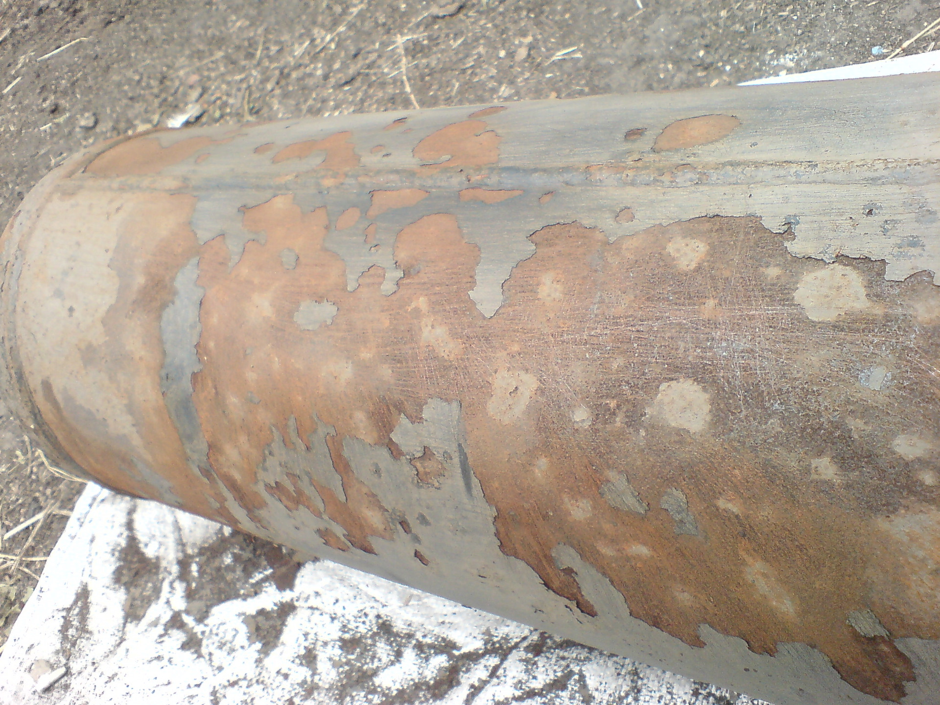

На этих выходных дошла очередь до баллона ГБО, как раз газ выкатал в 0.
Баллон куплен около 2 лет назад новым, производство ХАРПРОМТЕХ объемом 30л. Окрашен он конечно тупо по ржавчине… соответственно спустя 2 года и более 30 000км. эксплуатации под днищем сделали свое дело.
Ожидал что в баллоне будет конденсат или еще какая жижа, снял мультиклапан, баллон абсолютно пустой и сухой внутри.
Таким он был при покупке
Таким он стал.
Первый осмотр — с виду вроде проблемы только местами,
но стоило коснуться щеткой… как остатки краски с ржой отваливаются коржами…
Зачистил болгаркой с корончатой щеткой (около 2 часов мудохался) Те немногие места где красили чистый металл щетка не берет, краска мертво держится и не счищается, а размазывается как-бы. Вот если б весь так покрашен был…
Загрунтовал в пару слоев кисточкой с перерывами
И покраска в 3 слоя с баллончика
Установил на место

Баллон это не краска, это декор, хоть в 10 слоев.
Даже базарной Зеброй антикорозийной и кисточкой, было бы в сто раз лучше.
Обмаж низ баллона мовилькой
Подумывал об этом… и мовиль есть в наличии, но ее скорее всего со временем смоет, всетаки для полостей и внутрянки рассчитана. Хотя сезон осень-весна может и выдержит, пусть баллон еще просохнет, а там поглядим.
у меня днище и баллон обработан антикором по типу мовиля. Баллон расположен в таком месте что оттуда ничего не смывается. разве только самый низ баллона протирается травой и т.д.
Вопрос, многие пишут что весь газ не получится выкатать, к примеру если баллон якобы пустой задуваем 10л. катаемся пока авто не заглохнет, и вот когда авто заглохло, то говорят что в баллоне осталось 2л. газа, так как те 2л. уже не хватает давления чтобы выдавить. Ты пишешь что баллон при вскрытии был сухим. Теперь уточни для чайников) был баллон сухим или все же было чуть газа? Это важно для меня.
Я не зря об этом упомянул, баллон был именно сухим! Перед снятием мультиклапана, открыл вентиль, услышал короткий "пшик", снял мультиклапан и увидел абсолютно пустой баллон. Возможно это зависит от заборной трубки мульта, если она до дна баллона не достает, то при вскрытии в баллоне будет газ, но думаю будет дико шипеть и все обмерзнет, а там кто его знает…
Понял, спасибо за ясный ответ:)

даже если заборной трубки вообще не будет, двигатель будет работать пока будет давление в баллоне. только газ будет в таком случае испаряться не в редукторе а в баллоне, из-за чего баллон будет весь в конденсате или даже обмерзать.

Когда-то перед сменой мультиклапана я тоже проверял, можно ли опустошить баллон до нуля. Сначала выкатал газ до переключения на бензин, а потом остановился и на ХХ переключился на газ. В таком режиме мотор проработал порядка 40 секунд, после чего на газ уже вообще не хотел переходить. Сняв мультиклапан, получил небольшой пшик.
Сделал вывод, что газ выкатывается почти до нуля, в баллоне остается не более 400-500 мл, и это на 4 поколении, которое вырубает подачу газа при давлении 0,5 бар. Второе по идее оставляет еще меньше
