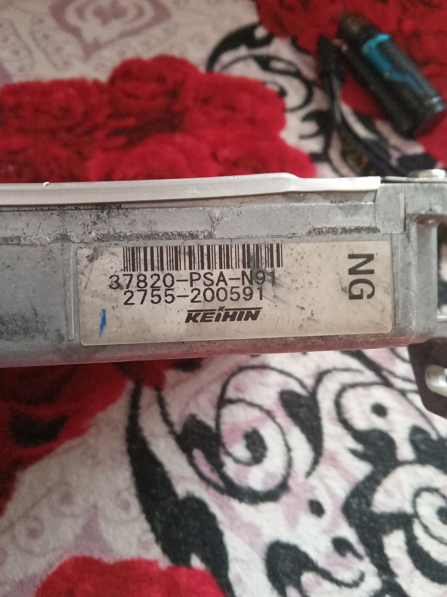

может в курсе от старого хозяина осталось эбу от контрактного мотора

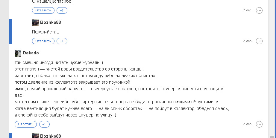

может глупость скажу, но на всякий случай ляпну:а у нас есть клапан PCV?
на акордах 2.4 и 2 л есть и после его замены есть изменения … Мож хотя бы вектор мыслей в эту сторону направить ?Сам в этом нифмга не понимаю, п росто, только что наткнулся у парнишки в бж www.drive2.ru/l/473597592308023466/ ( он сейчас на выборах)…

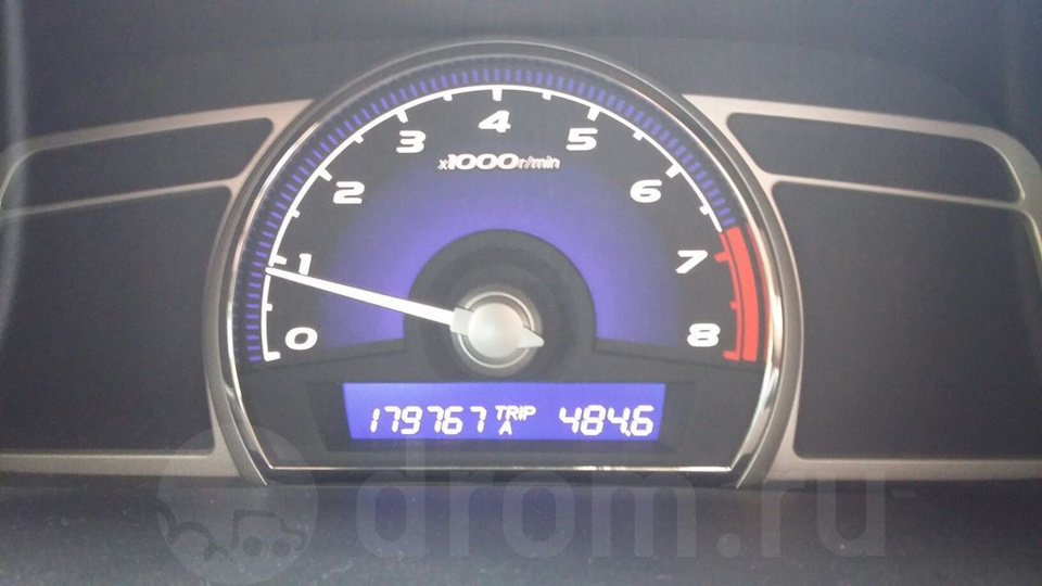

Привет! В общем почистил я дросель сделал адаптацию, сделал регулировку клапанов. Обороты на холостых держут на 600. Ну так и было до этого но машина держатся при трогание, в общем в сервисе сказали надо менять сцепление. Так как бывают ещё передачи плохо втыкаются. К тому же машина медленно разгоняется.
800? Обороты холостого хода, по крайней мере у меня 650-670
Ну может 700 (не 800), не критично это в данном случае. Критично то, что до 500 падают.
Если как на фотке, то это вообще 900. Если так, то адаптация дросселя поможет. А вообще лучше конечно не гадать, а выложить результаты диагностики, хотя бы тем же elm327
