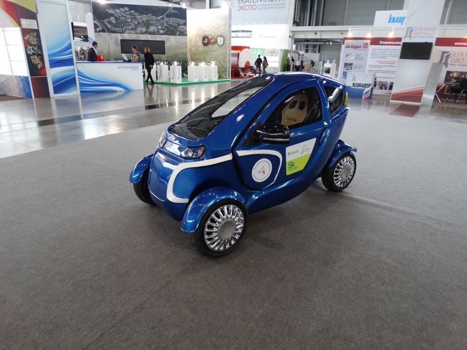

Ну и напоследок несколько фотографий. Начнем с курьезов. Благодаря новой российской международной политике, на выставке было очень много китайцев, как среди экспонентов, так и среди посетителей. Так вот, подтверждая известное народное мнение, китайцы проявили очень живой интерес к нашей разработке, настолько живой, что некоторые особо ретивые принялись измерять его своей карманной рулеткой прямо на стенде! Наверное, хотят себе такой же.
Этот момент мы и запечатлели:

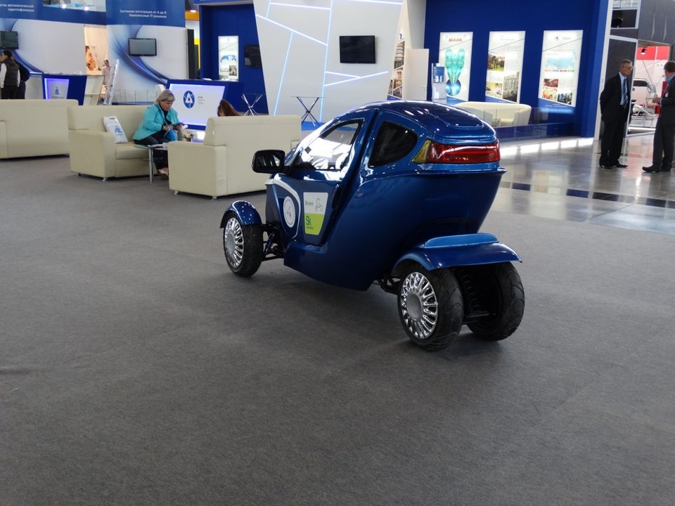

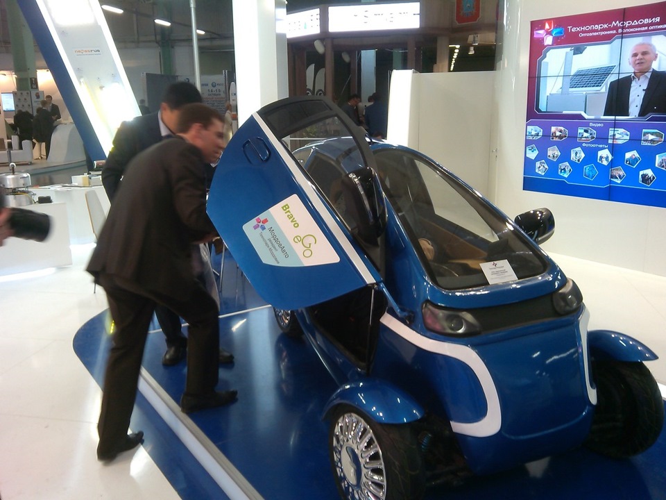

И ещё несколько фотографий с выставки, наших и не очень:
Как обычно, ждем комментариев, мнений, критики, предложений по функциям и усовершенствованиям.

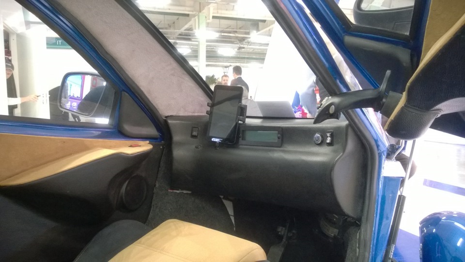

кстати, как у вас осуществляется торможение, на фотке видно только одну педаль, т.е. тормозов нет?
Это и есть педаль тормоза. В данной версии газ на джойстике.

торпедо наверно лучше светлым сделать .визуально обьем салона увеличится.
Спасибо за предложение, мы примерно так и планируем в следующей версии.

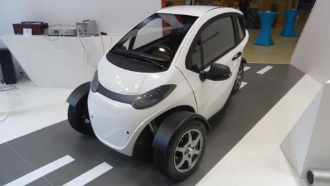

Здорого конечно, но чтобы машина стала компактнее надо использовать механизм наклона как у Toyota i-road. Будущее за такими маленькими машинками
Будущее за любыми маленькими машинками, у нашей и у i-Road несколько разные возможности и целевые аудитории. Все-таки у i-Road максималка не 90 км/ч, а (если не ошибаюсь), 30.
Основная разница с точки зрения потребителя — привык он к автомобильному поведению машины, или к мотоциклу. Потому что глубокие наклоны в поворотах не всем автолюбителям по душе, хотя и у такого транспорта найдутся свои почитатели — с этим я согласен.
В будущем подумаем над выпуском ещё более компактных образцов.

Стойки широковаты! Нужно более обзорное остекление! Кнопки на панели — не в тему! Надо перенести все органы управления на подлокотники( для удобства, чтобы не тянуться). А на панели оставить встроенный "тач скрин" экран!
Вопрос: Эксплуатационные испытания в зимнее время не проводили?! Как батарея и автомобиль поведут себя в -20?! Как многим известно, заряд и емкость батареи на морозе значительно сокращается!
Стойки широковаты — согласен, в новой версии это уже исправлено. Все органы управления действительно будут на подлокотниках — так оно и есть.
