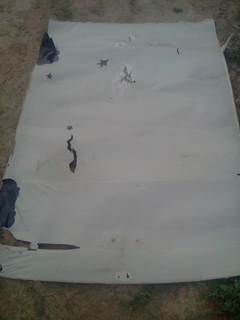

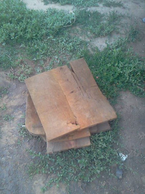

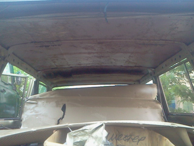

Давно собирался написать но все не хватало времени.Старый потолок совсем пришел в негодность и от Астраханской жары просто стал рассыпаться, тыкни пальцем и он лопается как спелый арбуз.
А утеплитель был стекловата.
Само состояние потолка.

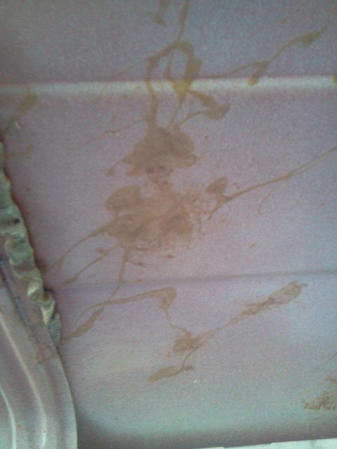

И тут проблема как счистить клей с потолка. Куда не писал все говорят счищать только щеткой. Но я не хотел счищать заводское покрытие. А только местами где виднелась ржа.(в основном в том месте где были дуги)

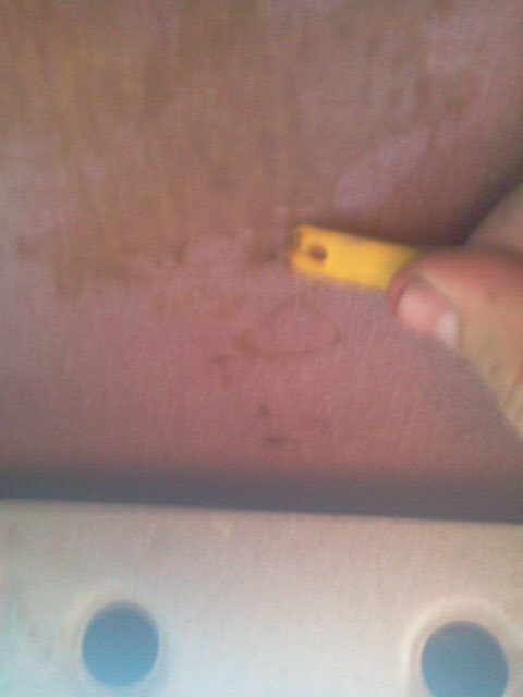

Пробовал уай спирит, растворитель, бензин. Но помог только вот такой удалитель тонировочной пленки и следов клея.
Брызгаешь, он в виде геля, ждешь и счищаешь мне в этом деле помогло полотно от ножовки по металлу.
До
В процессе.
Результат, но это если брызгать три раза и счищая еще щеткой по металлу. От которой потом я отказался.
Вот собственно и ржавые места от дуг.

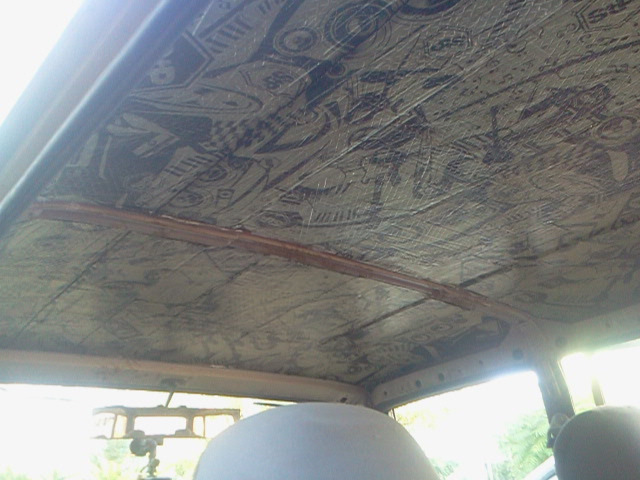

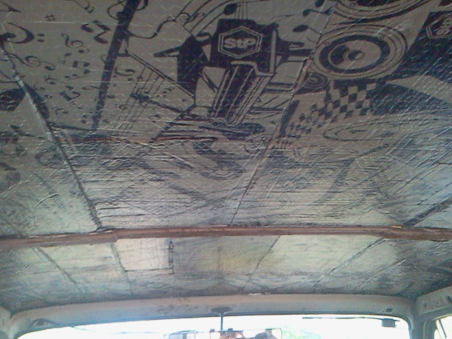

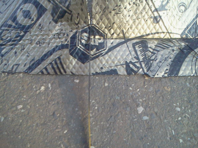

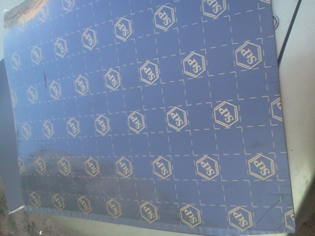

Места протиров закрасил эпоксидным грунтом и закатал виброй. Резать помогло все то же полотно от ножовки по металлу.
Ушло 5 листов.

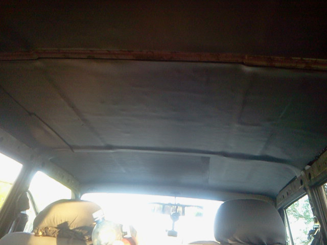

Затем пришло время сплена. Взял самый тонкий два листа Stpешного и один дешманского. Ушло почти три листа.

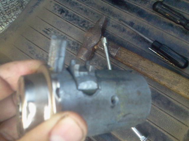

Потолок натяну попозже и между делом вклинил замок. Хорошо ни куда не ушел (рывком сломал его). Разобрал выкинул кусочки теперь он у меня такой.

…про результат не отписался, зачем всё это и достигнута ли цель? )
Стекловата удалена, крыша утеплена и так скажем подготовлена к установке нового потолка.
шуму меньше стало?
ну сверху он только от дождя :) У нас пока только жара. Так крыша меньше греется.
Отлично ! Моей тоже самое предстоит, но до этого нужно сделать ещё кое что с потолком )
Можешь объяснить для чего вибра, шумка сплен и т.п? Чем отличаются и какие функции выполняют? Под ними не собирается конденсат? Потеть и ржаветь не будет? Нужно чем-то обрабатывать типа мовили или мастики, или сразу на металл хреначить? Заранее спасибо за ответ
вибра для поглощения шумов того же дождя, но ее нужно катать кусками и выгонять воздух чтоб как раз и не образовывался конденсат. Сплен тепло паро изоляция для сохранения тепла. Но особо в подробности не вдавался. Я катал местами на грунт местами на старую типо краску(просто ее там прозрачный слой в основном тот же старый грунт).
