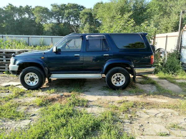

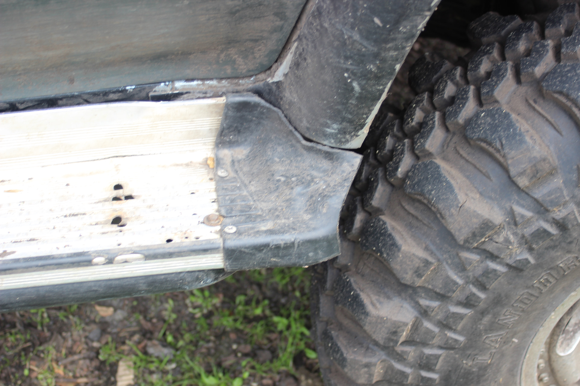

Изначально стоявшие на Смурфике стандартные подножки, покрытые сверху алюминиевыми пластинами, годились только для того, чтобы по ним было удобнее залазить в машину, да для защиты дверей от летящей из-под колес грязи. Но и с этой задачей они справлялись не очень хорошо, так как крепления у них подгнили и вскоре совсем отвалились. Какое-то время я ездил вообще без подножек, и взбираться в порядком лифтованную машину было занятием не из легких, особенно зимой в ватниках )).
Выбрасывать родные алюминиевые накладки я предусмотрительно не стал.

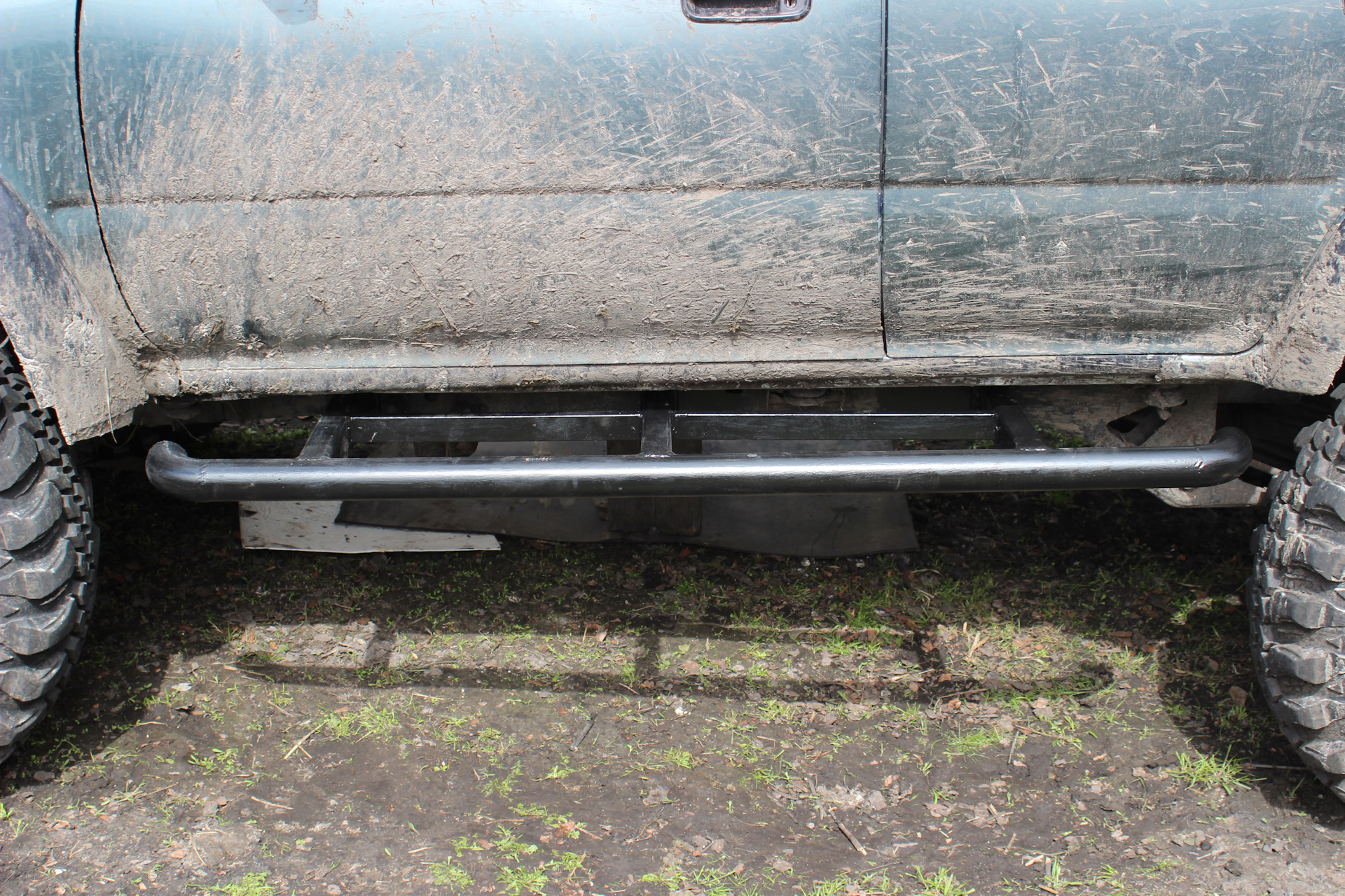

Велосипед я изобретать не стал, идея была взята здесь у Алексея Zorg, но я взял профиль для кронштейнов побольше и покрепче, т.к. были сомнения, все ли нагрузки он выдержит, и металл для площадок кронштейнов подножки толще. Вес получился не намного (по 2,5 кг на подножку) больше. Еще мои подножки получились, по-моему, чуть пошире и выше.

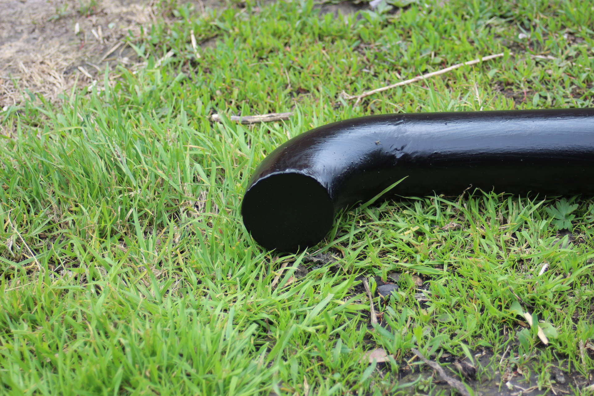

В остальном процедура такая же — берем трубу 57 мм, привариваем к ней отводы. Естественно, всё с примеркой к авто. Я сразу прикладывал сверху люмяшки от родных подножек и мерил с ними. Пустые торцы отводов завариваем заглушками.

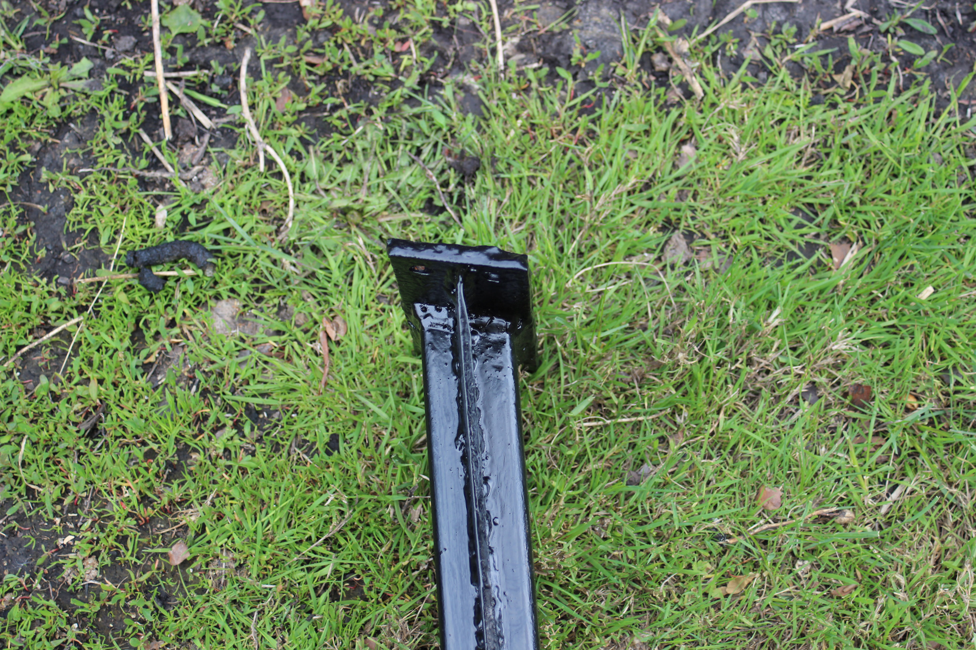

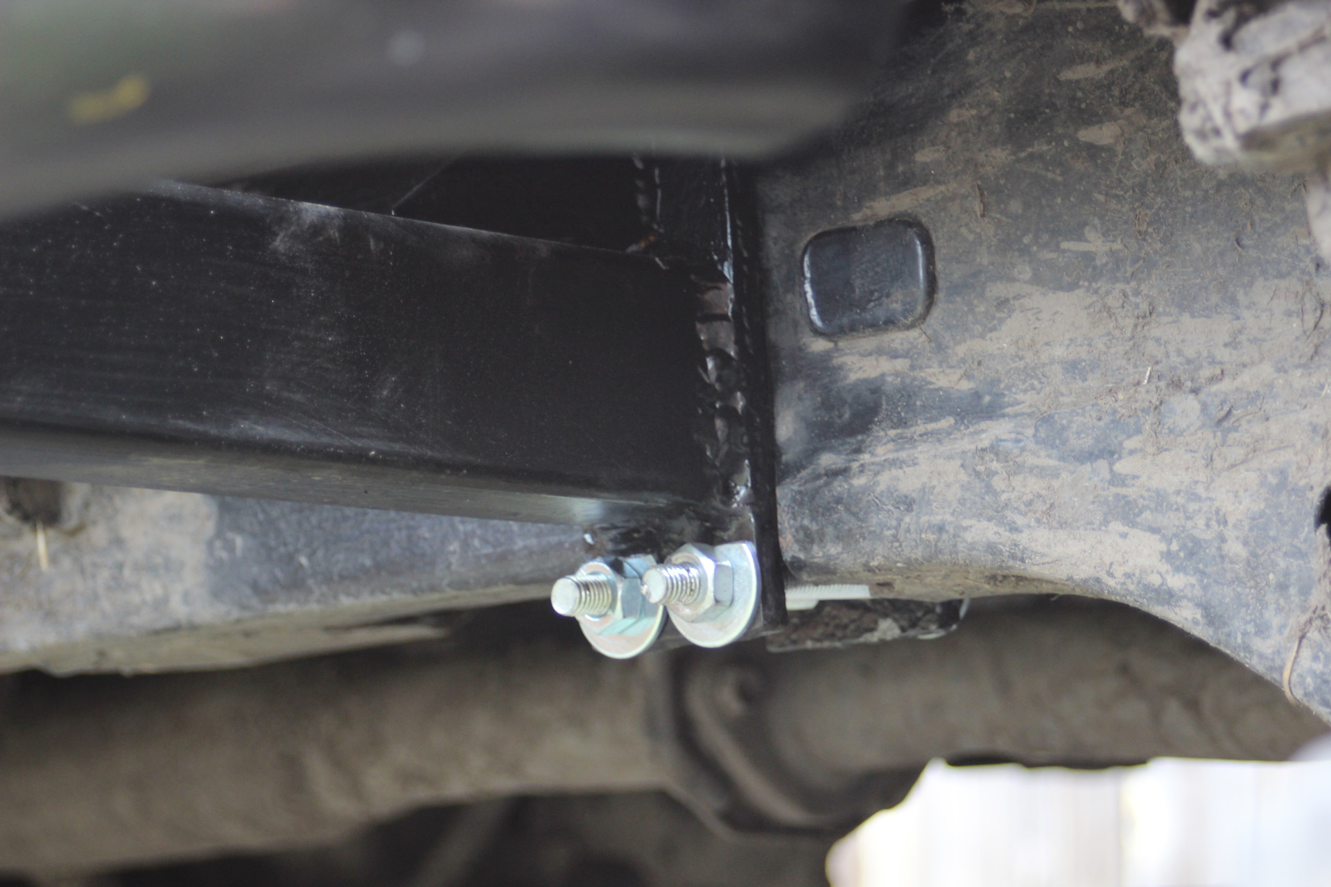

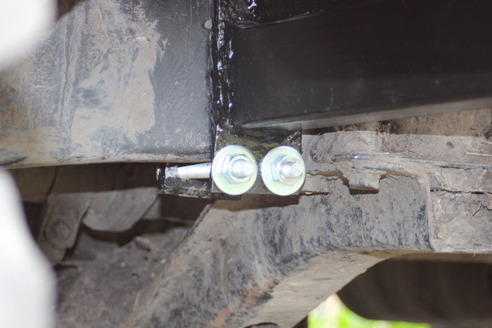

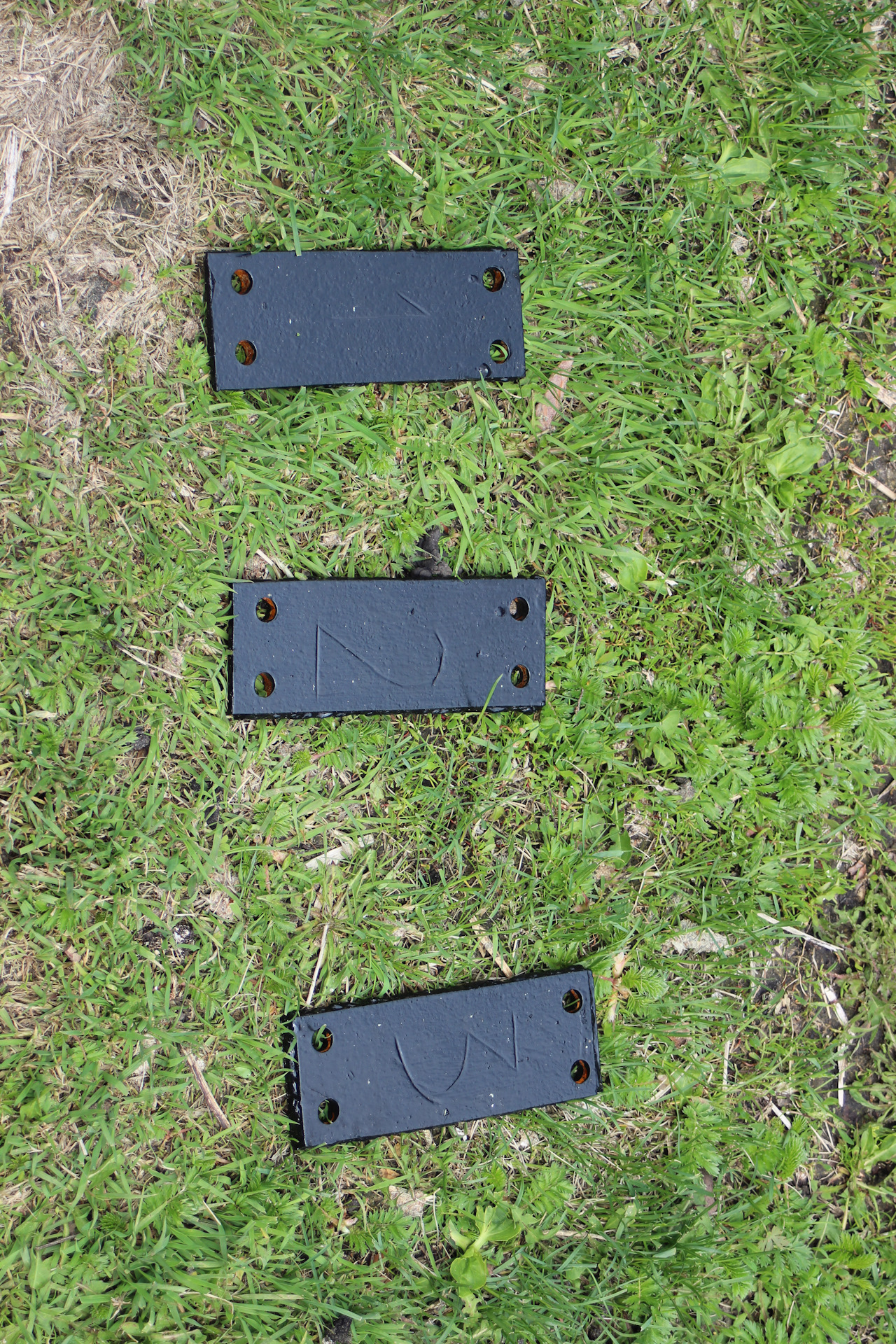

Затем нарезаем из стали 8 мм. пластины — площадки для крепления подножек к раме автомобиля. Я изначально нарезал из стали толщиной 4 мм, но уж больно хлипкими они мне показались, в итоге я сварил попарно по две пластины (не выбрасывать же первый вариант, да и стали толще под рукой не оказалось) — получилось по 8 мм, это уже куда более внушительно. Размеры площадок сделал тоже, как у Алексея, 55х125 мм и отверстия в них по 10-миллиметровые болты, хотя сейча, с если бы начал делать заново, взял бы и размеры побольше (70х140 к примеру), и болты понадежнее — М12. И хотя несколько тестов поднятия хай-джеком недостатка прочности не выявили, для надежности я бы все-таки посоветовал делать с запасом. Пластины лучше пронумеровать, чтобы в дальнейшем не путаться, если отверстия будут немного не совпадать на разных парах пластин

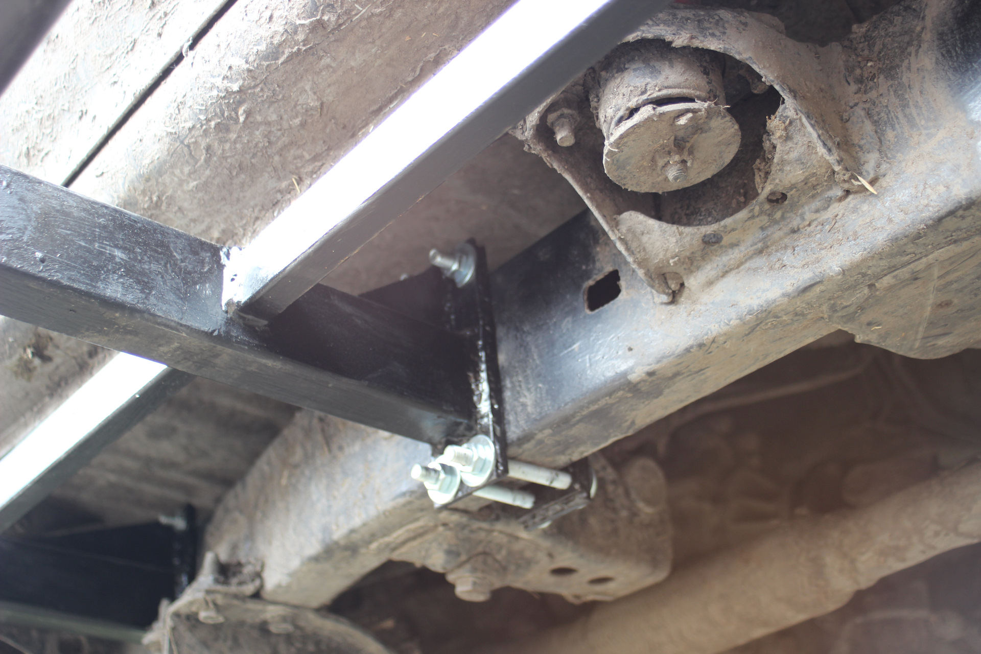

Пластины закрепляем на раме попарно, хорошенько затягиваем болты, чтобы при сварке их не повело и не перекосило.
Задняя пластина на левой подножке нашла свое место здесь:
На правой подножке из-за того, что защита топливного бака подходит вплотную к раме, пришлось сместить ее немного вперед, поэтому размеры для левой и правой подножек немного разные.
Переднюю площадку крепим сразу перед траверсой, рама в этом месте сужается, поэтому кронштейн (профиль 40х60) этой площадки немного длиннее, и сама площадка крепится под углом
Среднюю площадку крепим примерно посередине между передней и задней.

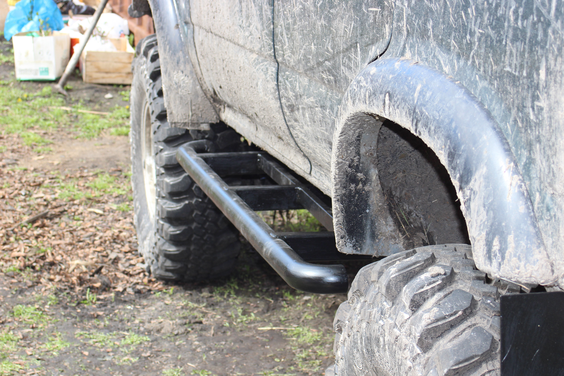

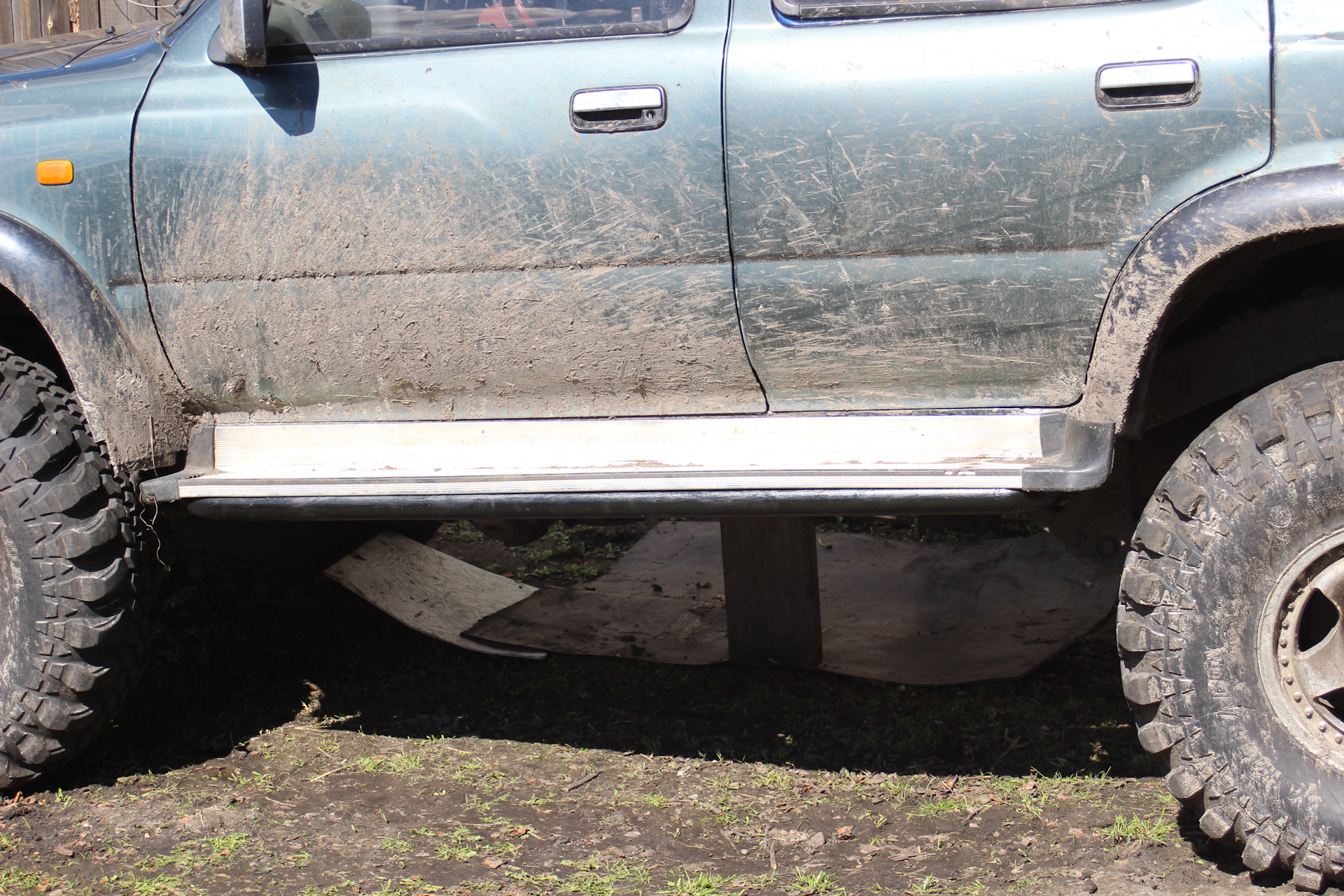

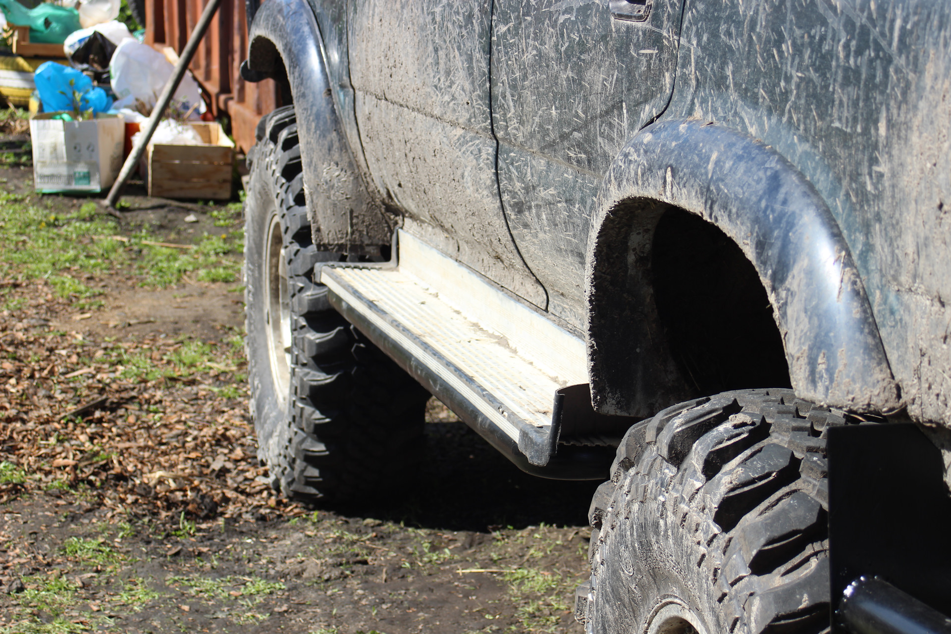

Подкладывем чурки или что есть под рукой и примеряем трубу с уже приваренными отводами по высоте и выносу. Я сделал максимально высоко, чтобы верхний край алюминиевых пластин находился чуть ниже дверей. Не хочется лишний раз цеплять подножками в канавах.
Вынос по ширине при этом получился примерно вровень с колесами (они у меня тоже с выносом минус 20)

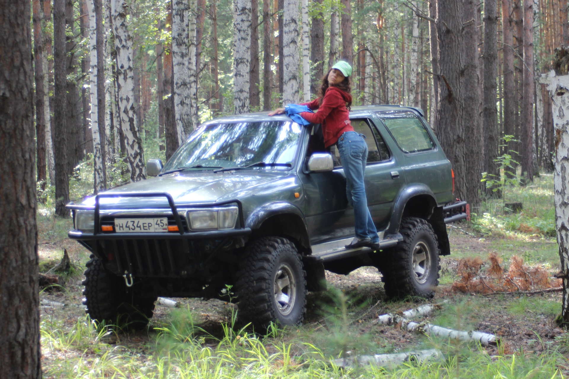

В итоге и вскарабкиваться на них оказалось делом несложным, и ширина достаточная, чтобы стоя на подножке, например, разглядывать окрестности в бинокль.

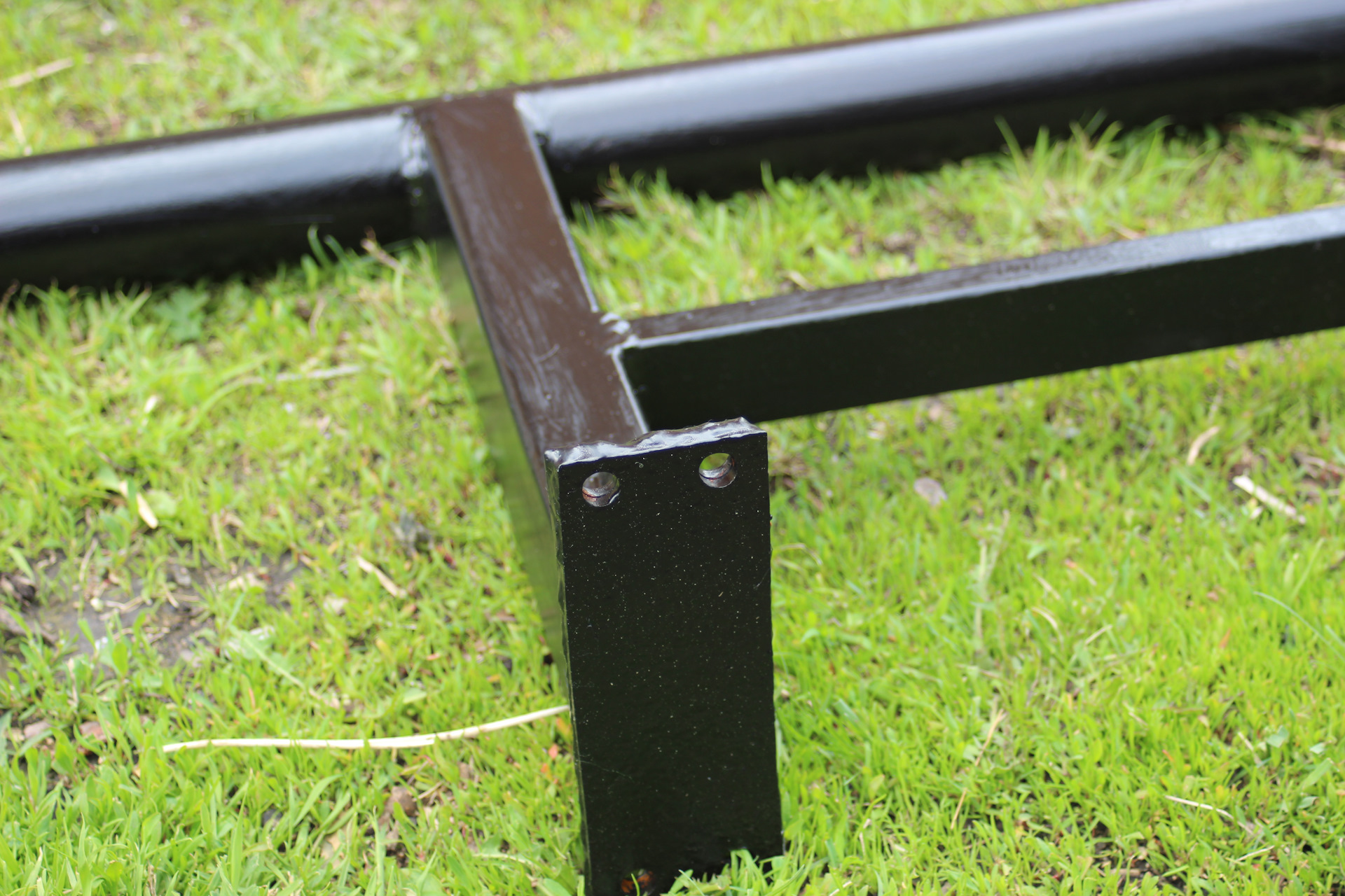

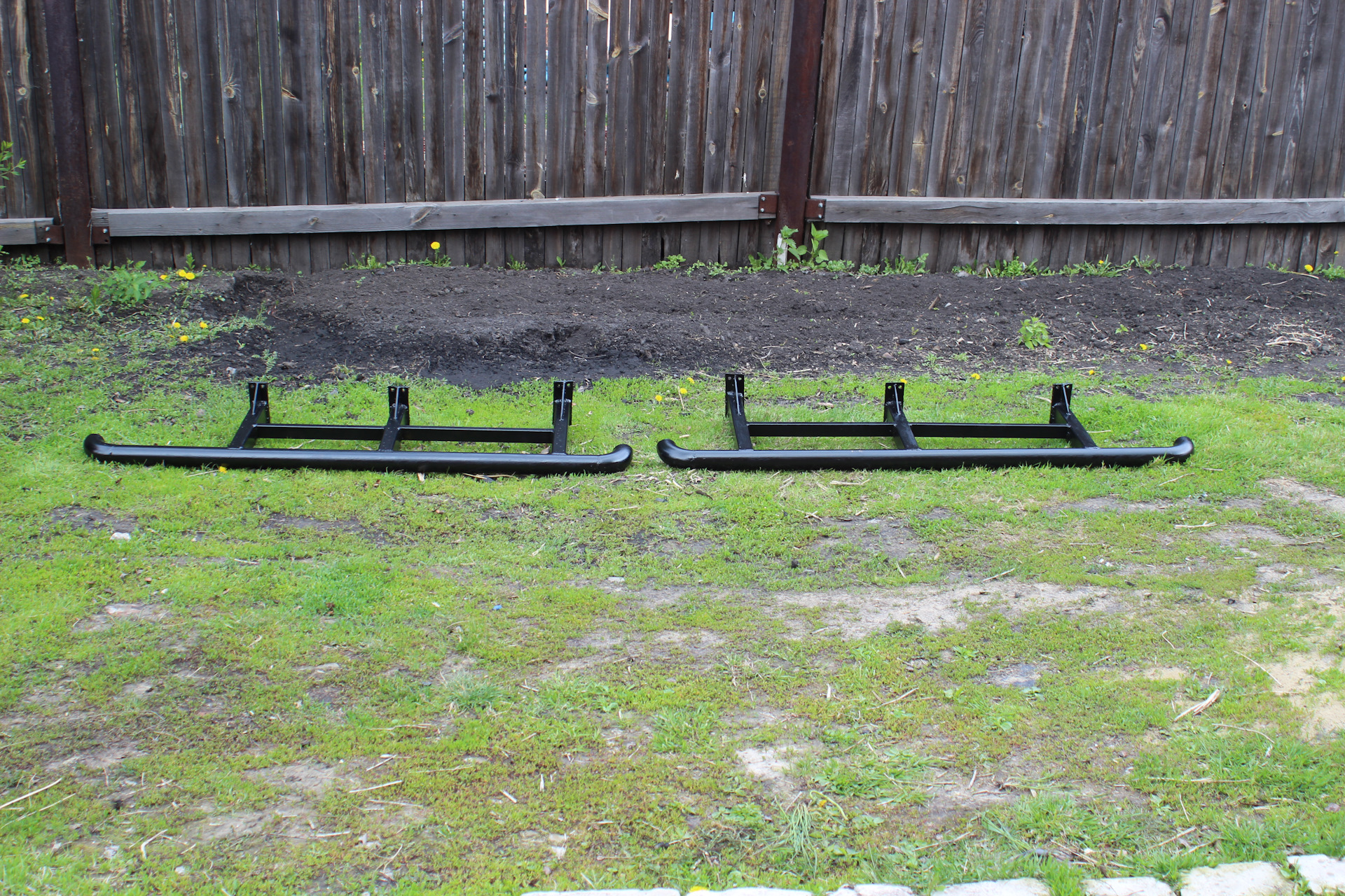

Далее отмеряем нужное нам расстояние от площадки, закрепленной на раме, до трубы и из профиля 40х60 аккуратно болгаркой вырезаем кронштейн, примеряем его на место, прихватываем сваркой, затем следующие два, если все стоит ровно, прихватываем еще для надежности и для того, чтобы не повело при сварке, снимаем и хорошенько провариваем. Место крепления площадки к кронштейну усиливаем косынками из 4-миллиметрового листового железа.
Между кронштейнами ввариваем параллельно трубе профиль 20х40 мм.

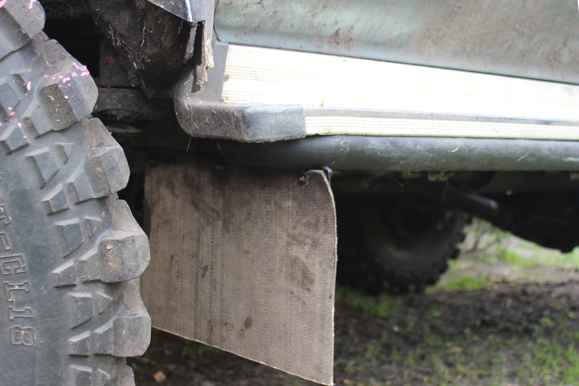

Для крепления брызговика в передней части подножки привариваем уголок 35х35 м толщиной 3 мм, длиной 37 см. с просверленными в нем отверстиями под болты, которыми будет крепиться брызговик. Брызговики я сделал из б/у конвейерной ленты, резиновой на кордовой основе — прочный и достаточно жесткий материал. Размеры — ширина 37 см, длина — 25 см.
Красим подножки, устанавливаем на место.
Крепим брызговики и алюминиевые накладки. У последних пришлось немного подрезать пластмасску в задней части, нагреть строительным феном и подогнуть так, чтобы плотнее прилегала к кузову

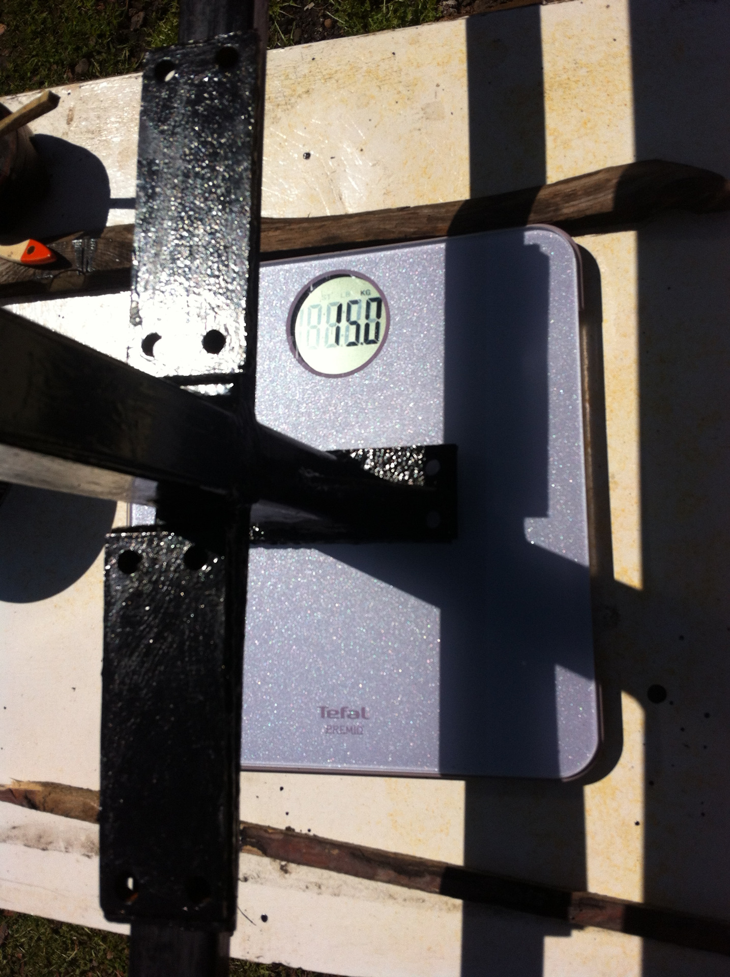

Вес подножек с площадками, без алюминиевых пластин и без брызговиков получился по 15 кг.

от грязи защищают и правда неплохо — они встали шире, чем при штатной установке, из-за геометрии кузова, т.к. подняты выше. А высота — с одной стороны, не так удобно садиться в машину, с другой — меньше шансов зацепиться ими, завалившись на бок где-нибудь в колее, и обзор лучше, когда осматриваешь окрестности с высокой подножки…
Сергей у меня вопрос а если вместо квадратной трубы использовать туже 57 от рамы до края подножки это будет крепче или нет?
точно не скажу, это вопрос к инженерам и специалистам в области сопромата. круглая труба вроде лучше сопротивляется скручиванию, а профиль — изгибу. В принципе, если нормально усилить косынками место крепления к раме (а это и в том, и в другом случае необходимо), должна и круглая держать, ИМХО
Наверное ты прав, против изгиба лучше будет профильная труба
