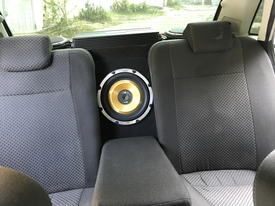

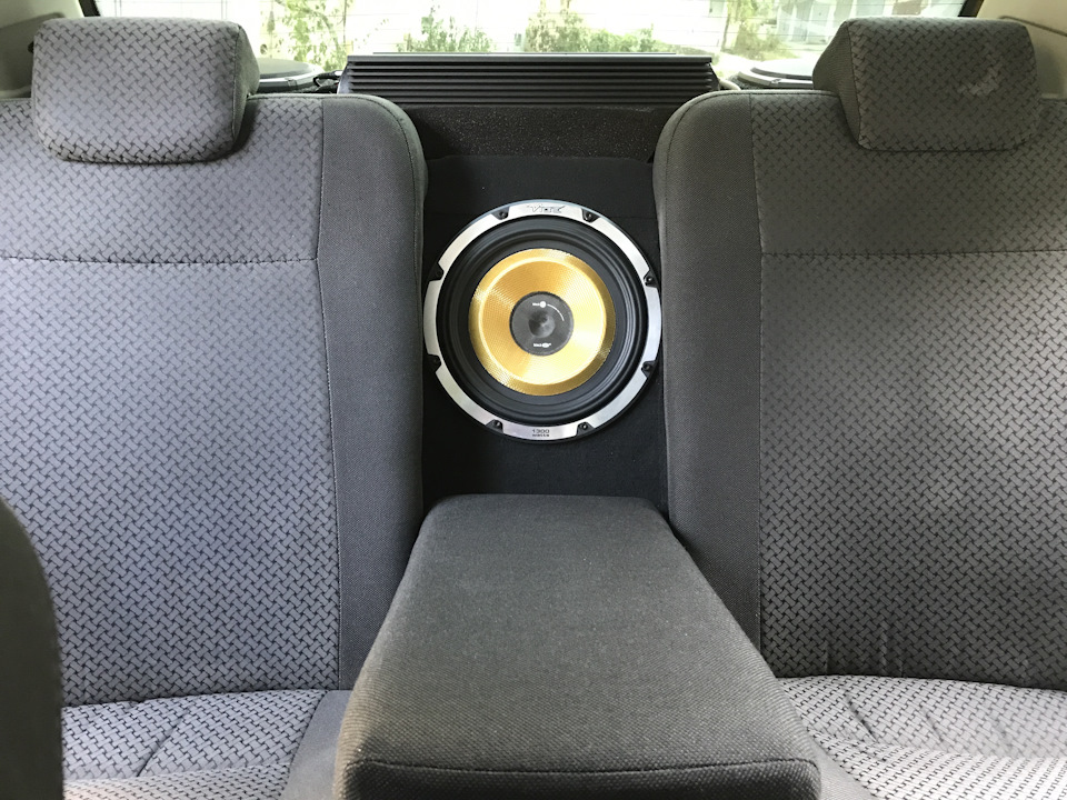

Доброго времени суток, всё мозолил мне глаза задний ряд сидений в моём авто, особенно после установки сидений от мазды. Мало того, что я переделывал весь салон в чёрный цвет из неоченьского серого, так и ещё сиденья у меня были все серый велюр.В своё время пришлось затянуть их в тёмные чехлы — дёшево и сердито.Вообщем смотрелось сносно, но всё равно заводская обивка веселей чехлов, а также хотелось г-образные подголовники, чтобы они не мешали обзору в заднее зеркало, пока нет пассажиров.
Помониторил я сайты и обратился в несколько именитых магазинов с вопросом, как сделать задний ряд.И тут начинается самое интересное:у меня в машине стоит симбиоз салонов на старте продаж приоры 2007 года — передние — приора, задние- 2110.Т.е. комплект обивок для приоры уже будет плохо налазить на задние сиденья и диван особенно.Тут ещё выясняется что в задних спинках подголовники 2110\Приора имеют межцентровое расстояние 200 мм, а нынешние г-образные от 140 до 160 мм в зависимости от модели и на Приору ВОООБЩЕ НЕ ПРОДАЮТСЯ!

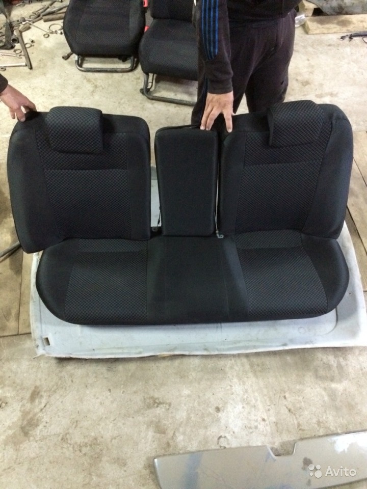

И тут недалеко от себя наталкиваюсь на вариант:
Звоню, они мне обещают их пофоткать и прислать.Естественно сразу не происходит и я долблю их 3 дня по телефону и оказывается, что они их тупо не могут найти на складе (лень им вероятно было искать) и я просто в лоб говорю, что дам за них 3000 р.Мне в ответ — мы перезвоним.Живительная сила денег, нашли через пару часов.Сиденья и срок их хранения на складе сильно отличался от срока выложенного объявления, они хранились явно в сыром помещении и даже возможно плохо накрытые, сошлись на чуть меньшей сумме и мне отправили их автобусом.

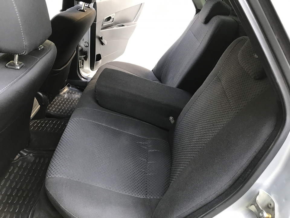

Над сиденьями пришлось поколдовать, естественно они не новые, пару коцок, пришлось почистить и покрасить задние стальные каркасы, на них пошла ржа, проклеить некоторые места шумкой и саморезами зафиксировать вечно гуляющую фанерку поддержки задних спинок, ну а в принципе за 2500 р. (по цене только г-образных подголовников) вариант очень даже ничего.

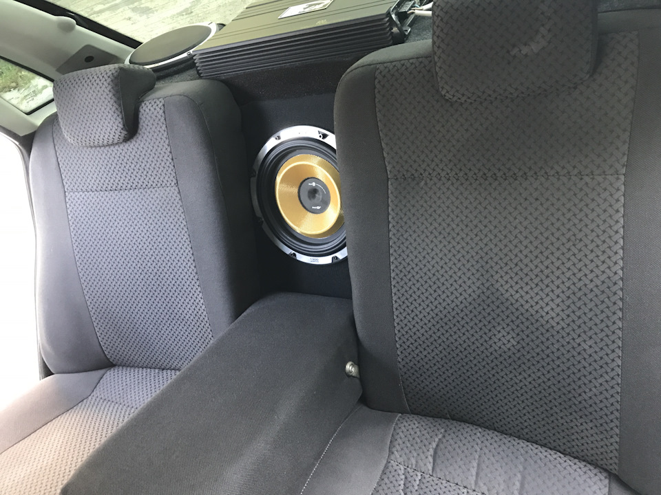

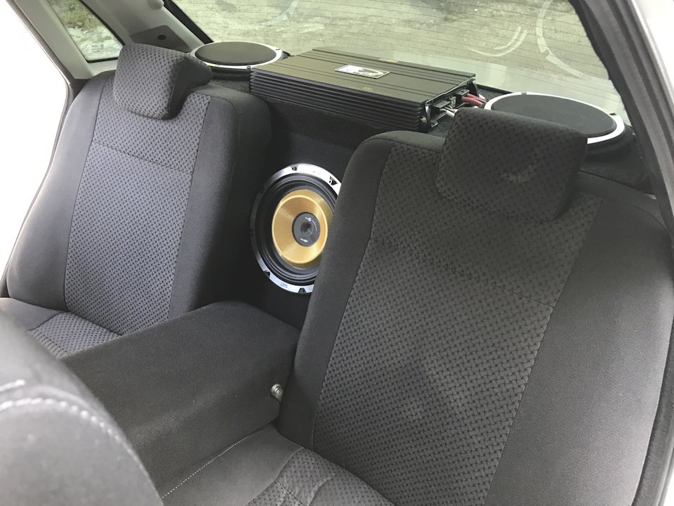

Вот что вышло, фото только после пены и разводы это не высохшие до конца области:
Результатом доволен, несколько часов возни и заводские тёмные сиденья Приоры 2 отлично вписались в мой тёмный кастомный салон =)Это история для тех, кто как и я захочет это сделать и не найдёт никакой информации в гугле и на Д2.
