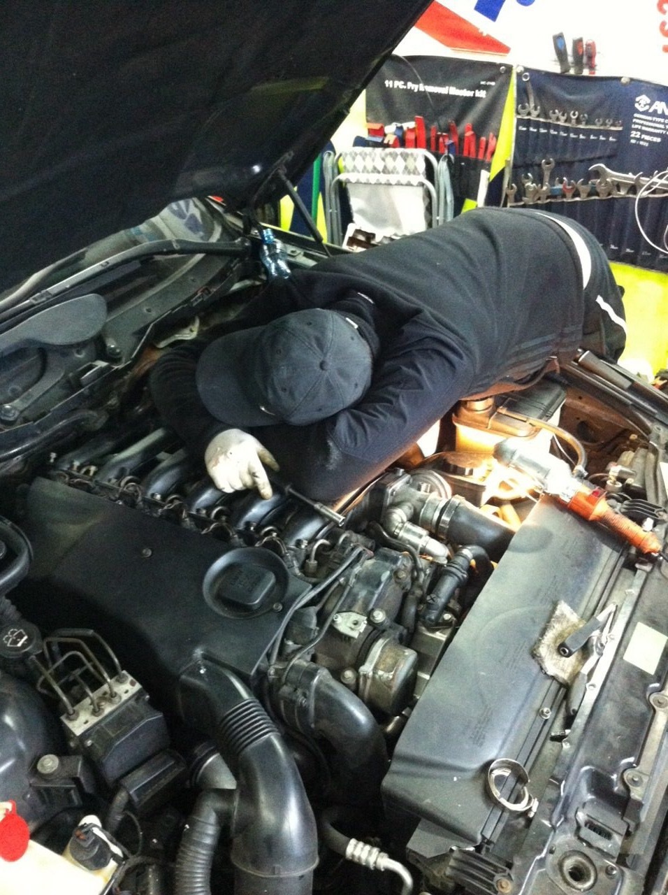

Давно не писал, а писать есть что ))) И так начну с тех работ которые были выполнены в подкапотном пространстве:
-Были заменены все ролики кроме кондиционерного, так как он был заменен ранее.
-Заменил прокладки впускного коллектора 12шт

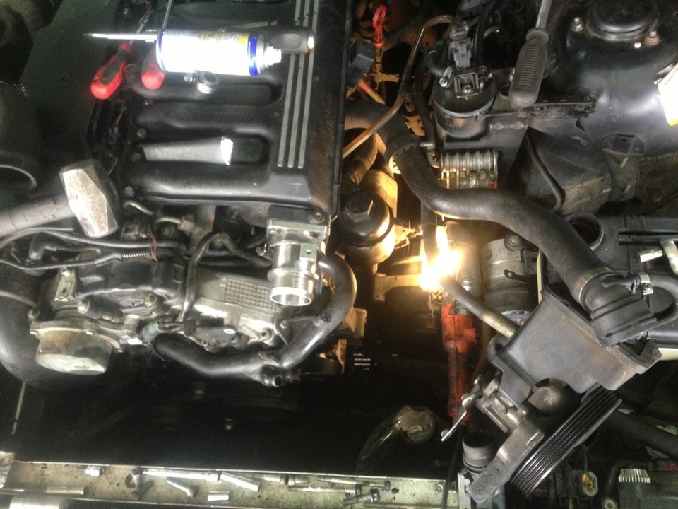

-Заглушил клапан ЕГР и удалил вихревые заслонки впускного коллектора
-Заменил водяную помпу системы охлаждения
-Заменил флянец антифриза
-Заменил расходомер воздуха
-Заменил дополнительную водяную помпу (та что на Webasto)
-Заменил охл. жидкость

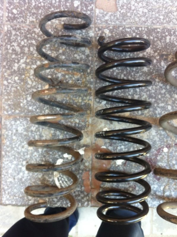

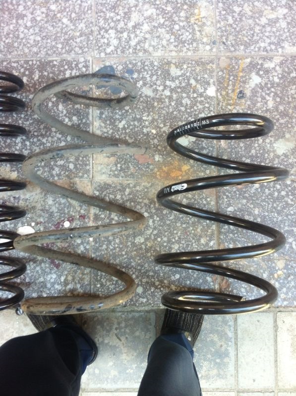

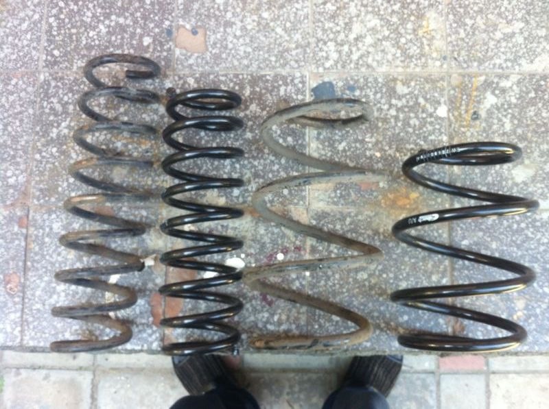

По ходовке:
-Даунгрейд с Eibach SportLine установка Eibach Pro-Kit

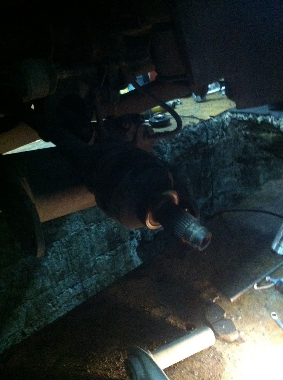

-Заменил заднюю левую цапфу.
P.S. При заглушке клапана ЕГР был использован к-т и мануал по замене позаимствованный у одноклубника.

Механик на 2 фото спать прилег)
отдыхает )))
ЕГР программно также что-то делали, или просто физически убрали?
убрал физически, при подключении INPA выдает ошибку о том, что слишком много чистого воздуха. Думаю это не критично.
а шланг управления заслонками от электромагнитного клапана и шланг от преобразователя на клапан ЕГР заглушили просто? или забрали вообще их?
смотри мануал
о вакууме там ничего не сказано
он там не нужен, так как заслонок нету. Убран совсем
