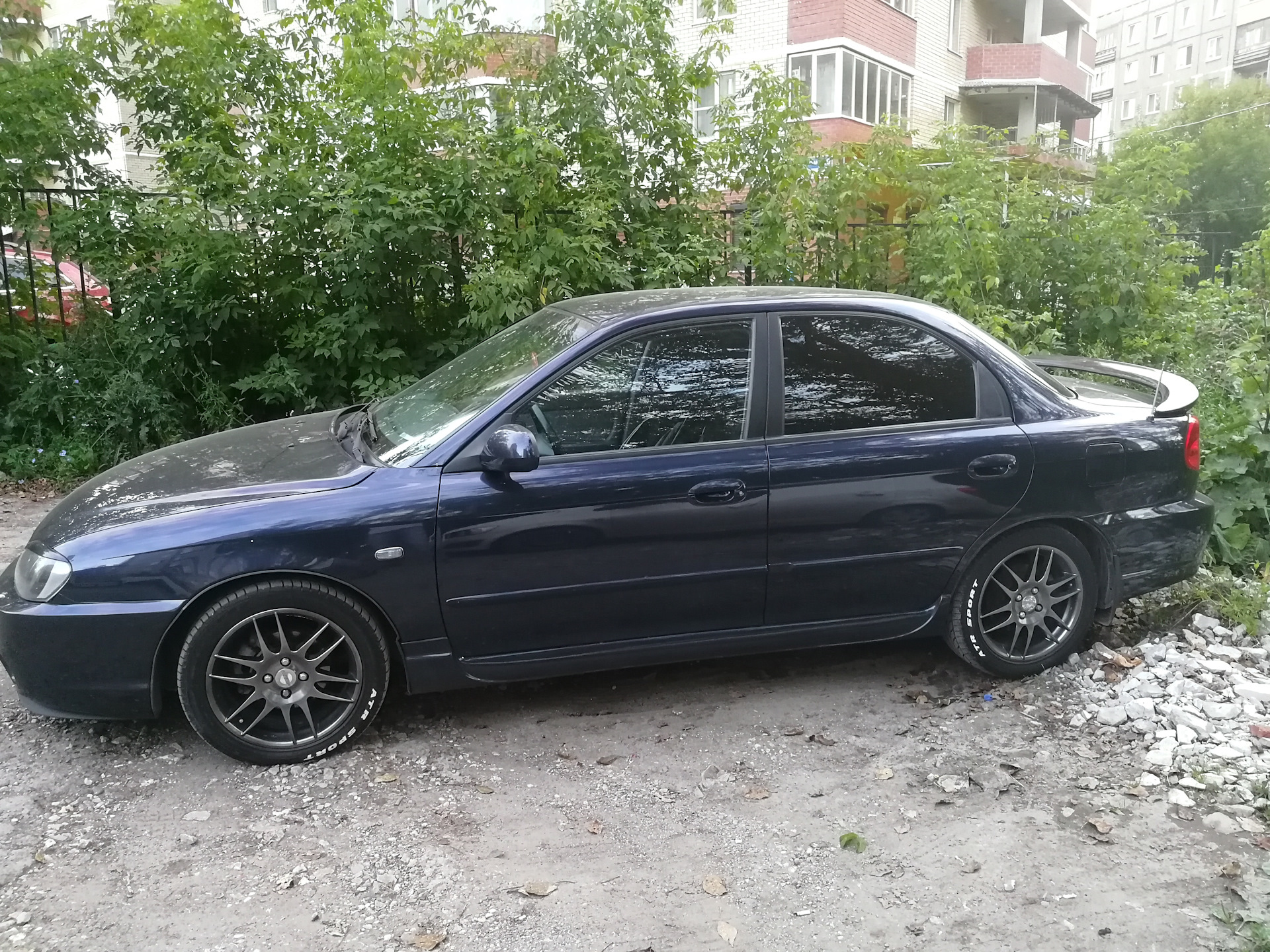

На примерке колёса встали идеально! Вид машины моментально изменился (ещё бы, в сравнении с 14ми), проехал пару кругов убедиться, что ничего не затирает и не задевает. И всё!
Просил он за весь комплект 28000 на тот момент. 2000 сторговал.
Сами диски были в полном порядке. Ровные, без сварки и швов. Резина не новьё. Года бородатого, но износ минимальный.
ДИСКИ и их параметры
Т.о. были приобретены Work Esperio r16. Цвет дисков достаточно красивый как по мне. Ниже приложу фото, как они же выглядят на других авто.
По параметрам эти диски при одинаковом r16 бывают разными (конечно же бывают и других размеров, в т.ч. r17). Конкретно у моих вылет ET45, именно эта цифра указана на самих дисках. Т.е. вылет в точности совпадает с нашими параметрами. По ширине подзабыл, но вроде меньше 7, может 6,5 или 6. Разболтовка под конусные болты (какие у нас и стоят), поэтому не смотря на то, что центральное отверстие у дисков больше, на скорости руль от этого не бьёт. Это на заметку интересующимся. Езжу уже не первый год на них. В эксплуатации диски показали себя хорошо.
После установки эти колёса несмотря на точно такой же вылет как у нас, всё же чуть больше выпирают наружу, чем стандартные заводские колёса. На это очевидно повлияла ширина диска. Так что учитывайте эти моменты. Но вид стал лучше, т.к. слишком утопленные вглубь машины колёса выглядят слегка убого.
А так если кто озадачен этим вопросом, то могу сказать, что ET не обязательно должен полностью соответствовать заводскому. Если будете смотреть, то лучше меньший ET, чем больший. Тогда колесо больше будет выпирать наружу, но не переборщите. Если под арку чётко возьмёте, то арки можно раскатать (хотя это конечно дополнительный гемор, время и деньги, конечно же).
Если кого-то заинтересовали именно эти диски, то обратите внимание на название и смотрите на фото. В продаже очень много подобных, именно подобных, а не таких же дисков. Например различия по ободу. Здесь его как такового нет (Это большой плюс для тех, кто страдает бордюрной болезнью). Кроме того я выбирал подобного типа диски специально, т.к. отсутствие видимого ободка зрительно увеличивает размер диска (и колеса в целом, что улучшает вид авто), тогда как обод, большой обод или вообще целая полка, как любят некоторые, зрительно убивает весь размер диска и колеса в целом.

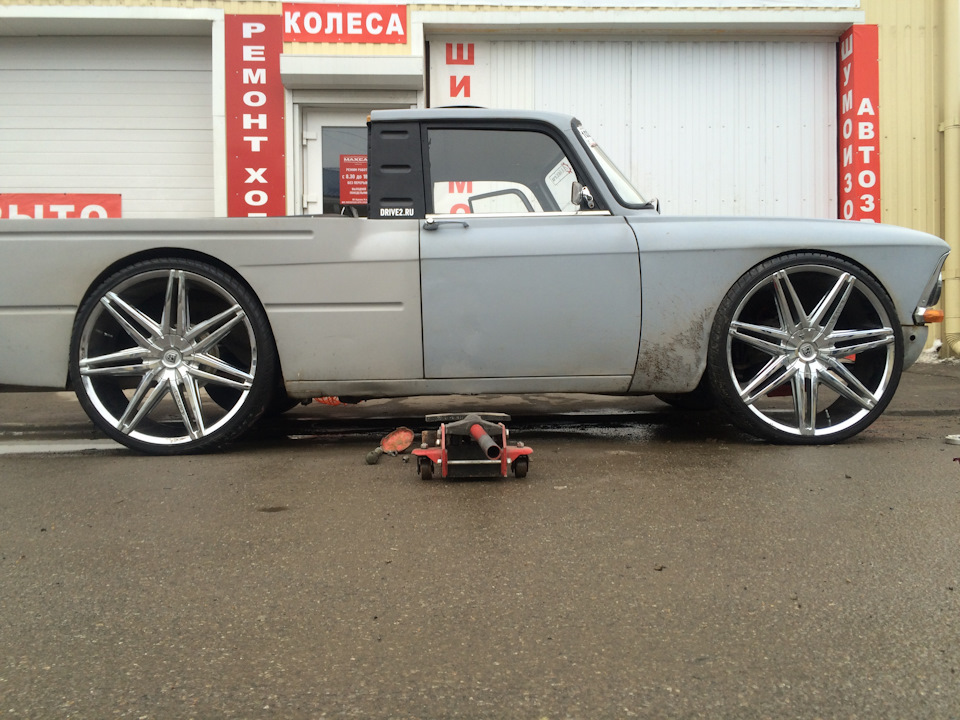

К слову, всё описанное касается не только спектры. Меня часто удивляют обзорщики, которые судят о жёсткости подвески авто. При этом у них авто в комплектации с наивысшими дисками. И они говорят, что подвеска жёсткая. А садишься в ту же машину с дисками по-меньше, резиной по-жирнее и сразу комфорт.
Так что либо красота, либо комфорт. И чудес не бывает, физику не обманешь.
Дак вот. Поэтому всему я считаю, что r16 это оптимальный вариант по красота/комфортность. Да, здесь придётся мириться с некоторыми недостатками, тогда как r15 уже не достаёт красоты.
А вот r17 я считаю перебором. Нет, я видел пару машин, которые симпатично выглядят на r17. Но ездить на них … Вы же прочли все недостатки езды на r16? Вот теперь добавляйте разницу в весе, профиле резины и т.п. Понимаете? Чтобы ни говорили владельцы таких колёс — верить хвалебным ответам не стоит. Потому что на вопрос: "Братан, да как же ты ездишь?"; они все отвечают одно и тоже: "Замечательно, брат! Нигде не трёт, на кочках не бьёт, разгон такой же, комфорт до небес"; а где железные аргументы против, там ответ один: "мне норм, аккуратно езжу". Это и называется смириться с недостатками за свои деньги.
