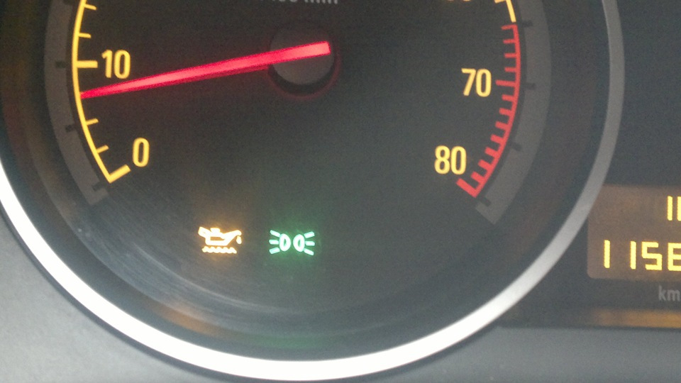

В один прекрасный день, выезжая из Курска, после нашего потрясающего отпуска в Крыму (любителям путешествий к прочтению обязательно) я на приборке обнаружил уже знакомую лампу аладдина.

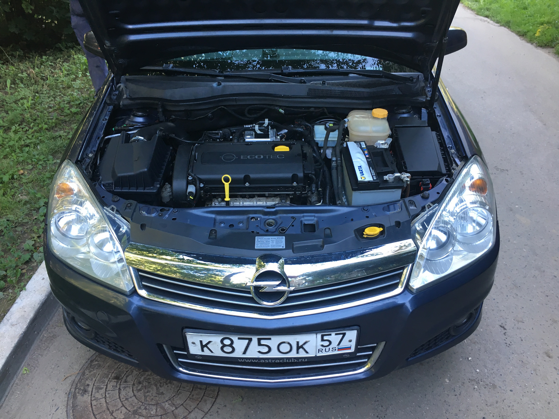

Привычным движением паркуюсь, открываю капот и вижу такую картину.

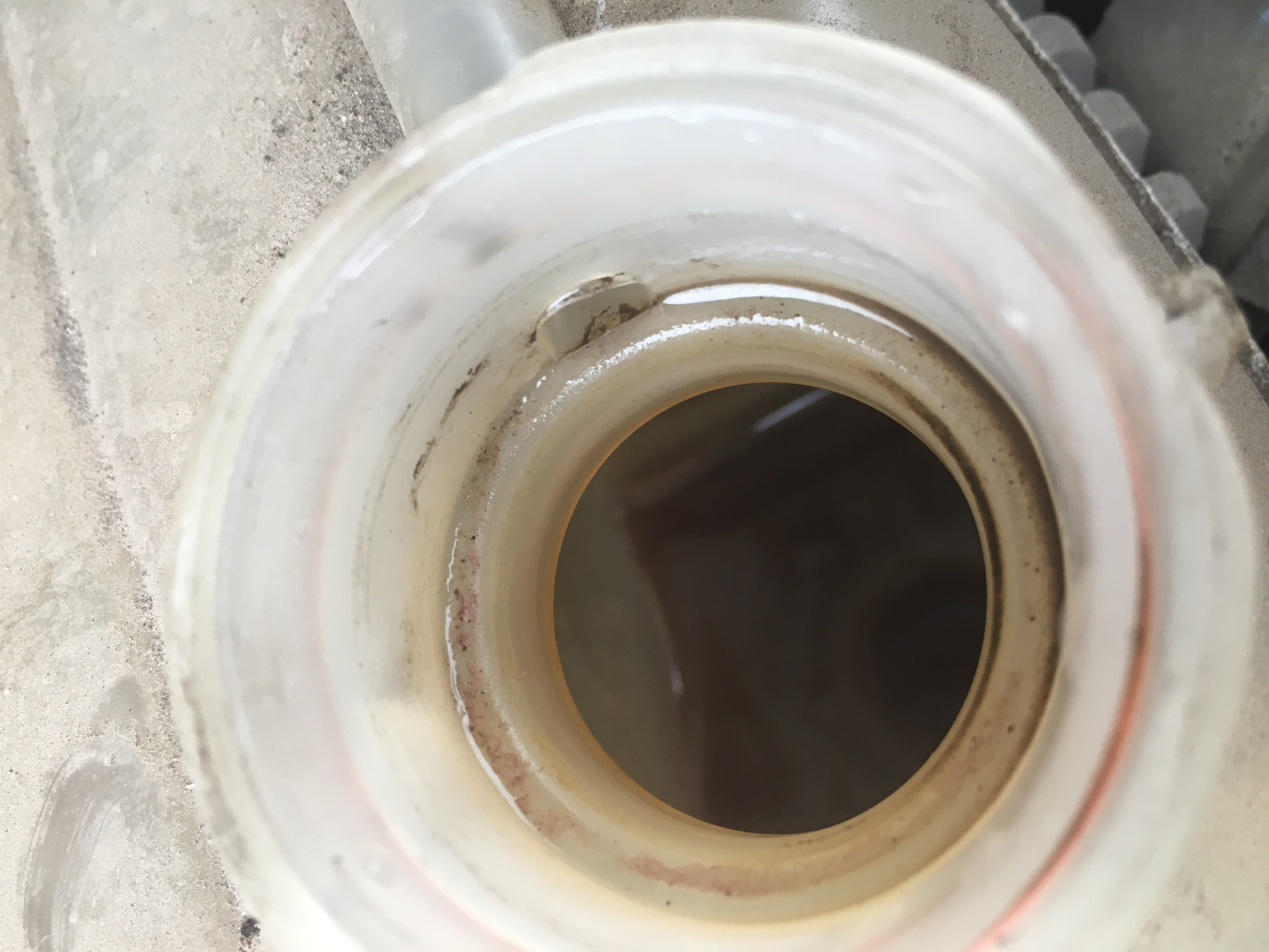

Тихо матерясь, долил остатки помоев, под кодовым названием GM и продолжил дорогу домой. Оставалось то 170 км. Не искать же прокладку в другом городе. В дороге позвонил и заказал уже оригинальную прокладку (напомню, весной ставил не оригинал за 500-600 рубликов) и в принципе под успокоился. Быстренько пролетели выходные и вот он понедельник после отпуска. Подъезжая к работе и заглушив машину чувствую шипение и запах масла в салоне. Открываю капот и первое, что вижу это тёмный бачок с ОЖ и пар из под крышки. Открываю и вижу вот такой ужас:

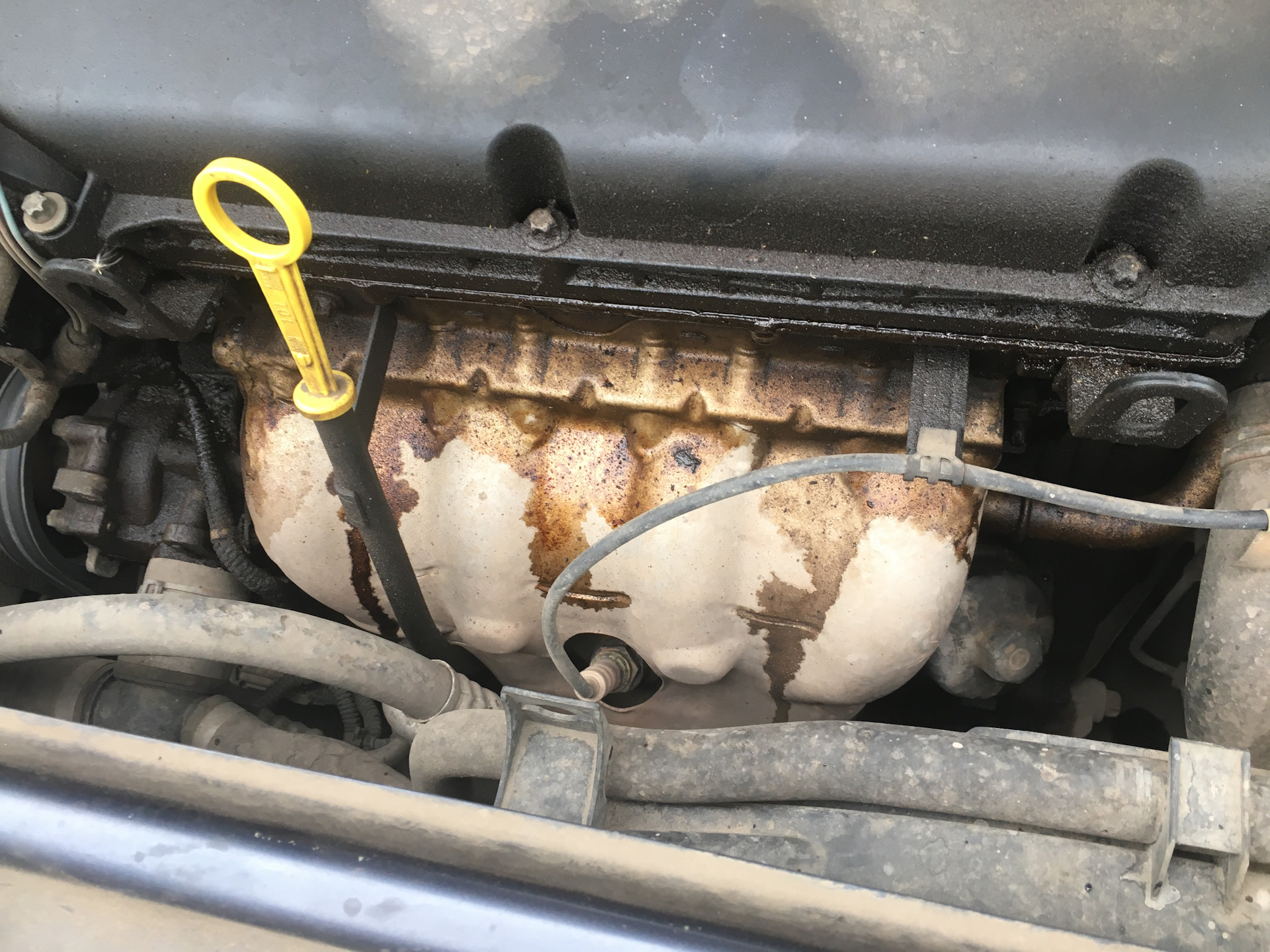

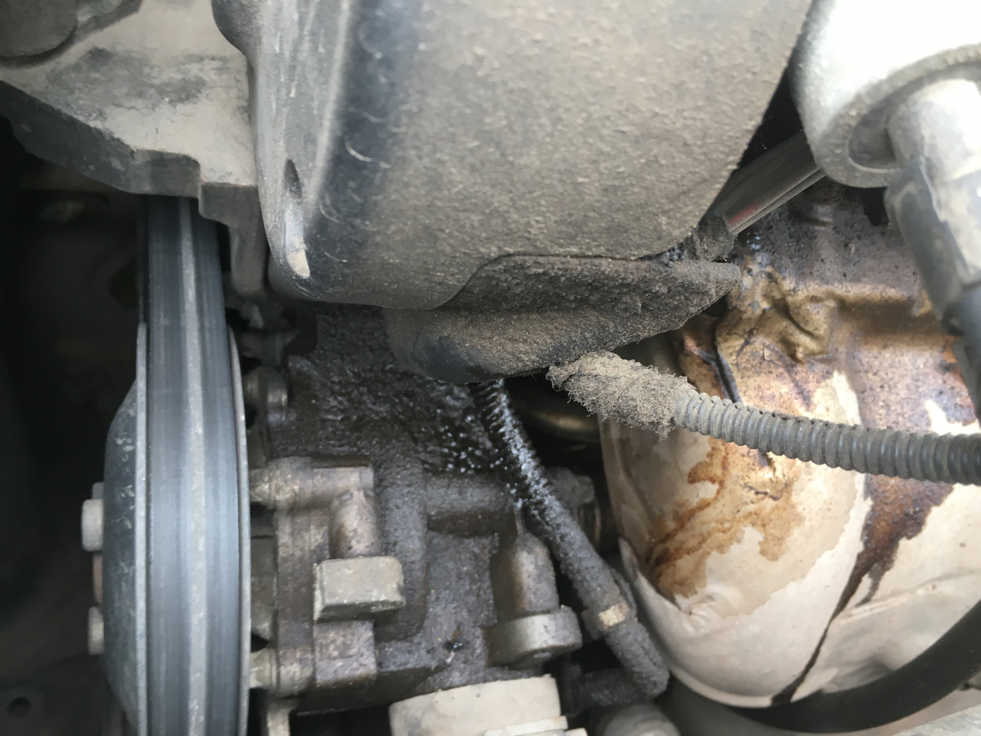

Осматриваю ДВС и там тоже всё не очень:

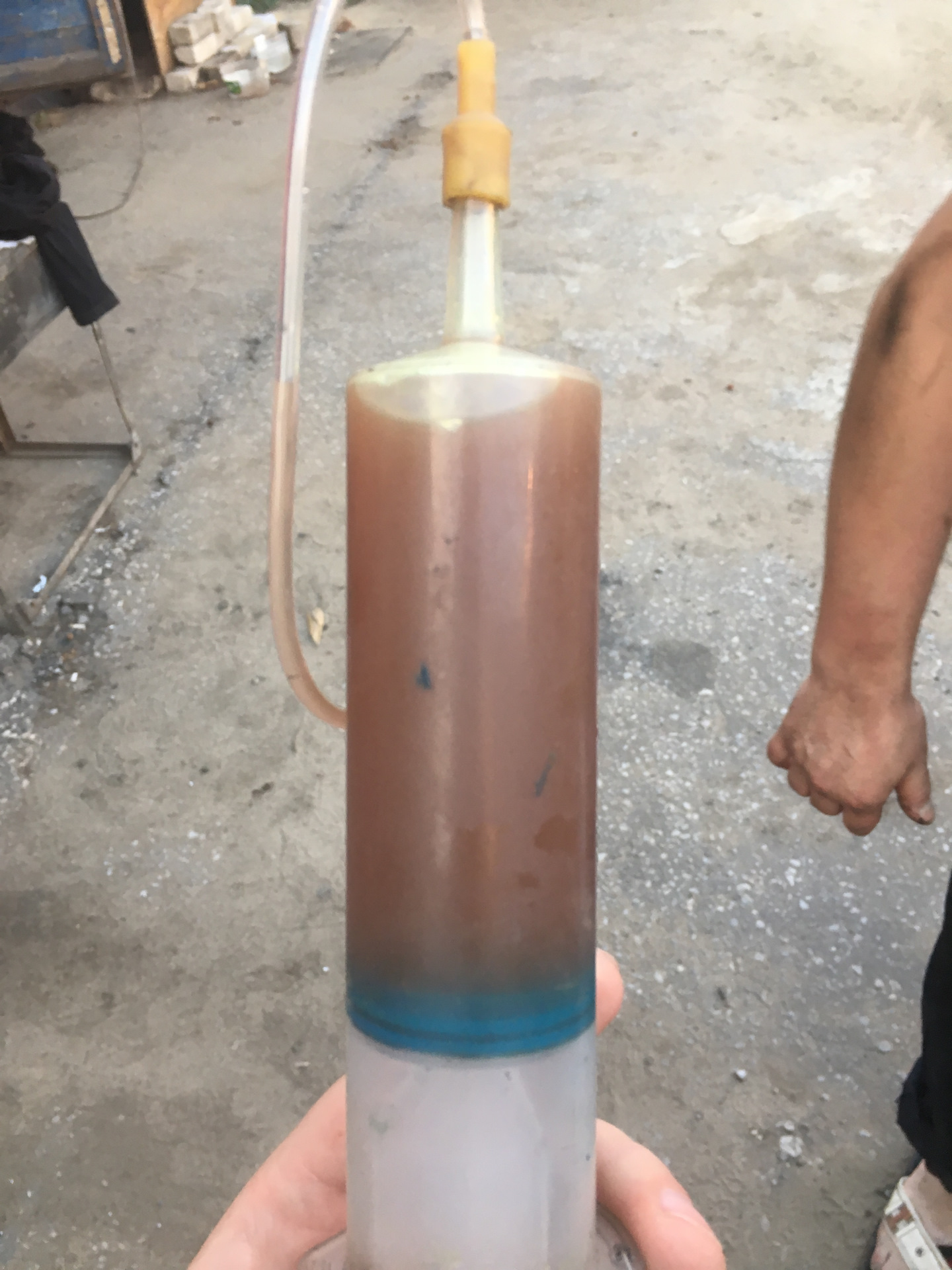

В этот момент сердце резко ушло в пятки и вспомнил страшное для всех астраводов слово "теплообменник". Масло в антифриз, не самый простой ремонт, 9 прокладок, промывка системы и очередные 10к рублей. А после отпуска денег как всегда нету… Но что ж поделать, ремонтироваться то надо. Поэтому в рабочее время заруливаю к друзьям на СТО с воплями "всёпропалошеф" и начинаю не членораздельно мычать и тыкать пальцем в бочок ОЖ. Но други закалённые, отвели меня в сторону и выкачали антифриз. В шприц наличие масла не было:
Более того, налили в слитый антифриз масло и показали мне, что бы с ним было, попади туда масло.

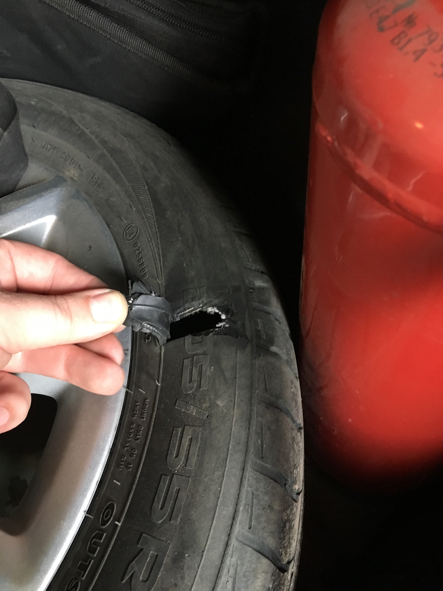

Вот тут меня прям отпустило и поплёся я в магазин заказывать жидкости и заодно оплатить прокладку. Но у нас как говорят: "Пришла беда, отворяй ворота". Поэтому, не успев я отъехать от магазина, как при развороте в узком дворе налетаю на бордюр:

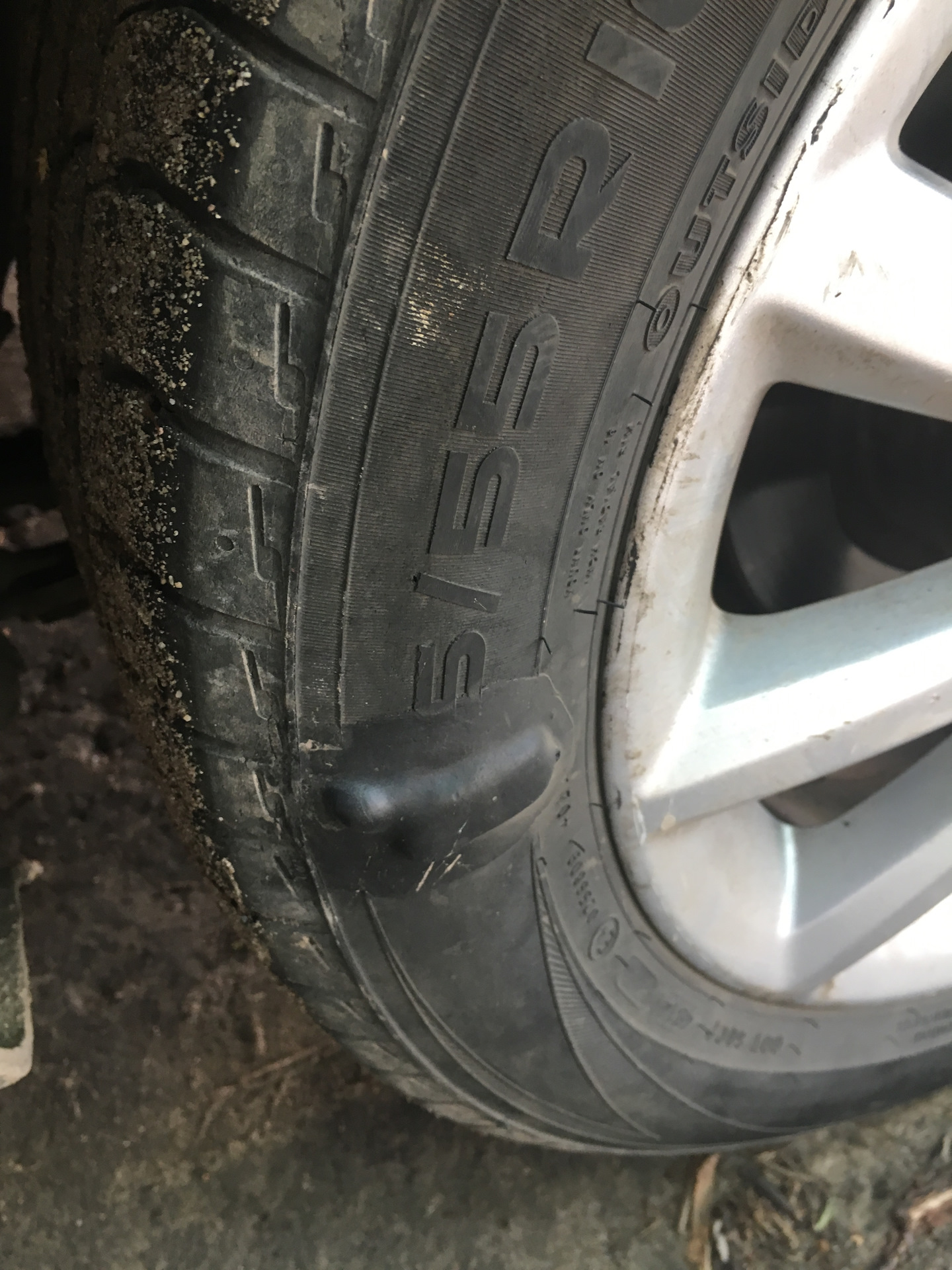

Вот мне везёт на боковые разрывы. Весной просто балон с внутренней стороны лопнул, летом с внешней налетел. Ну что ж, сам дурак. Однако, если зимняя резина была с 2008 года и менять её давно пора, то на этом лете я проехал 2-3 сезона и было в двойне обидно. В общем, кинул я запаску и поехал на шинку. Там, оставил балон и на следующей день забрал его с таким результатом:
Как временное решение меня бы устроило, но это латка через 2 дня потрескалась и начала расслаиваться, что было крайне не безопасно, с учётом ежедневной эксплуатации авто. Поэтому, в очередной раз кинул запаску и по сей день на ней езжу. Хочу купить 2 новых баллона, поставить их на перед, а остатки на зад. Но это всё потом-потом. Основное это решить вопрос с ДВС.

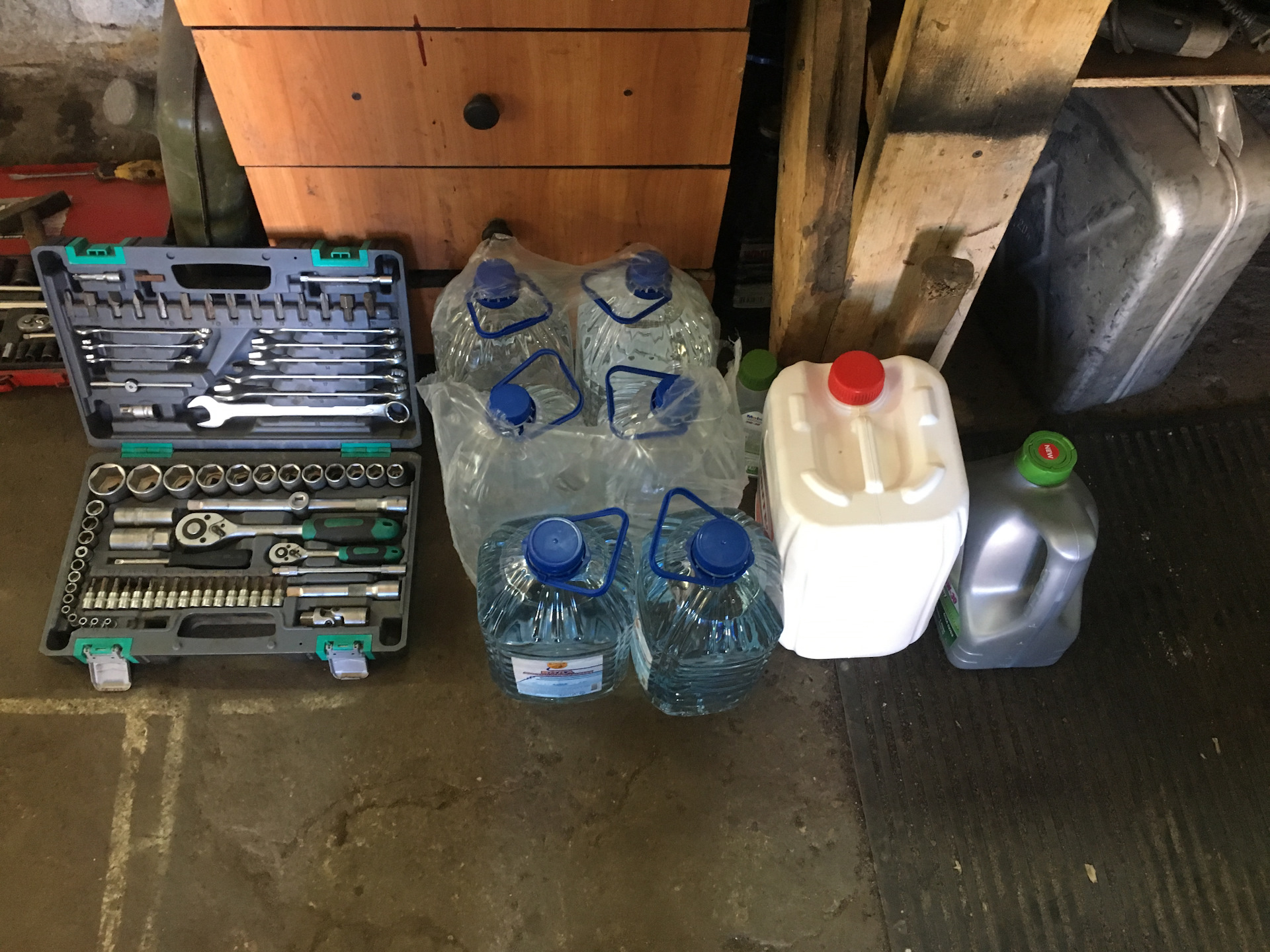

Из магазина я забрал вот такой состав:
Вода дистиллированная 30л (по факту хватило бы 10, максимум 15.), масло Mobil 1 ESP Formula 5w-30 (об этом выборе чуть позже), антифриз 10л (производителя не помню), фильтр масляный, прокладка клапанной крышки (оригинал). Приехал к друзьям на СТО и понеслось…

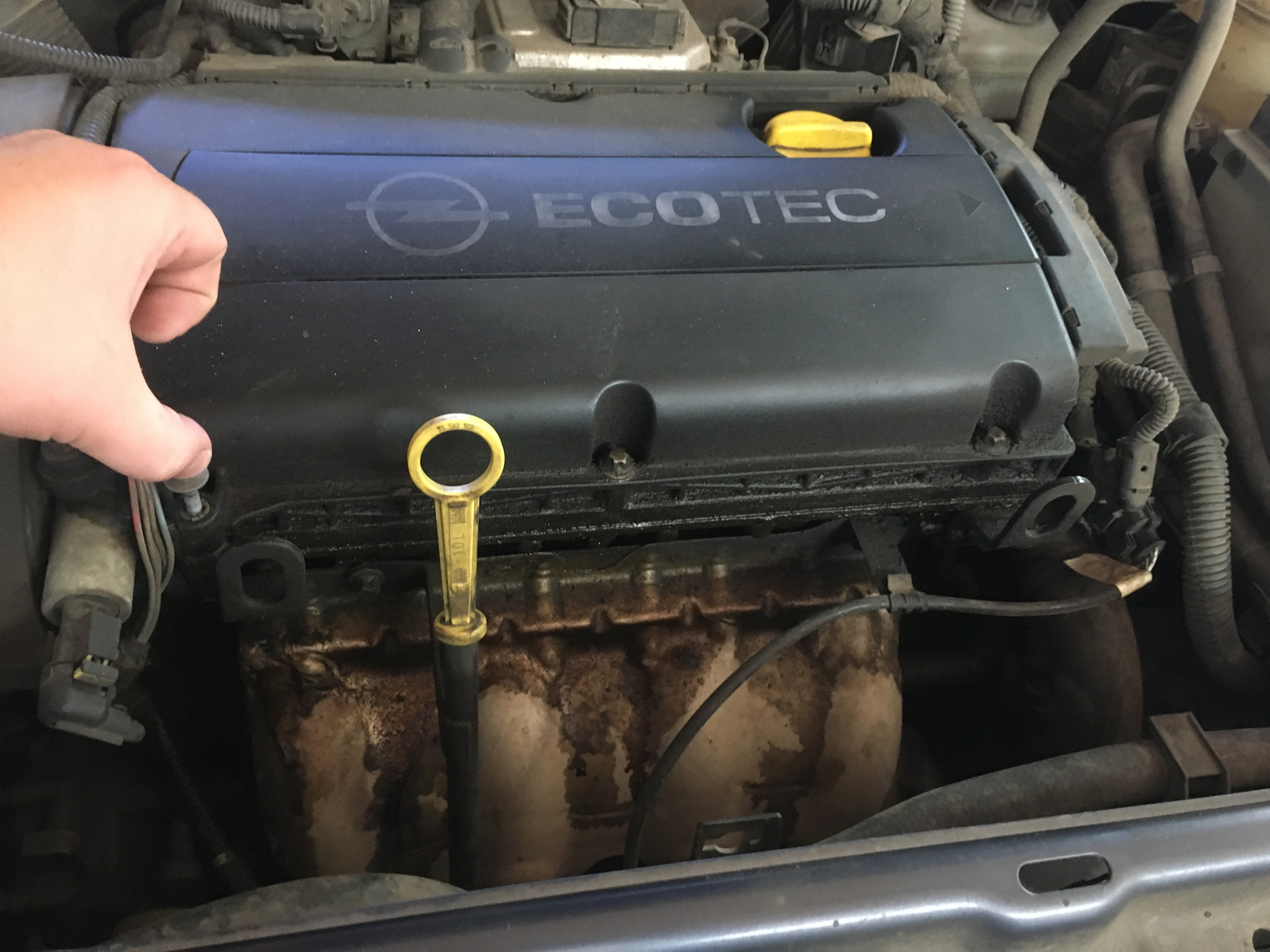

Вернёмся к ремонту. Начав снимать крышку, обнаружил, что 1 из болтов не был докручен. Мистика прям, ибо имею привычку заглядывать под капот хотя бы раз в 2-3 недели.

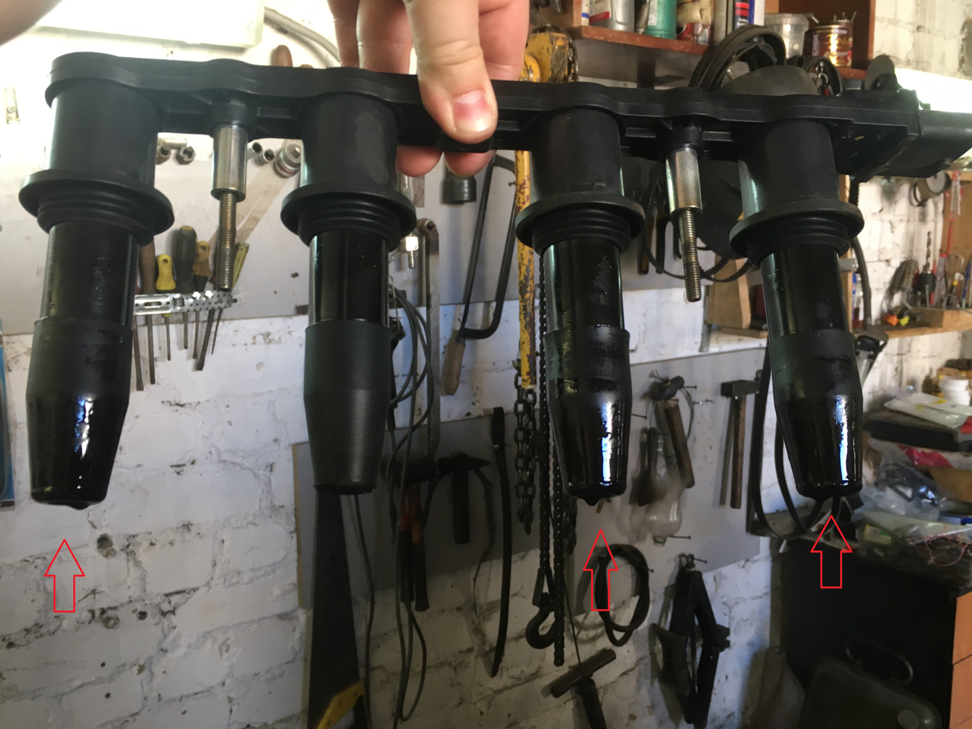

Ну ладно, отсоединили датчики, открутили болты, вынимаю модуль зажигания, а он плавает в масле.
Угадаете первую реакцию?
Только 1 котёл оказался сухой. Пришлось поковыряться и шприцом откачали грамм 300-400 масло из 3 котлов. Потом всё сушили, чистили, промывали и т.д и т.п. После замены прокладки, долили масло, всё собрали и принялись за антифриз. Нашли пробку, где то в районе радиатора и 3 раза промывали водой, до срабатывания помпы и вентилятора. В конце залили новый антифриз и уже заполночь поехал домой.

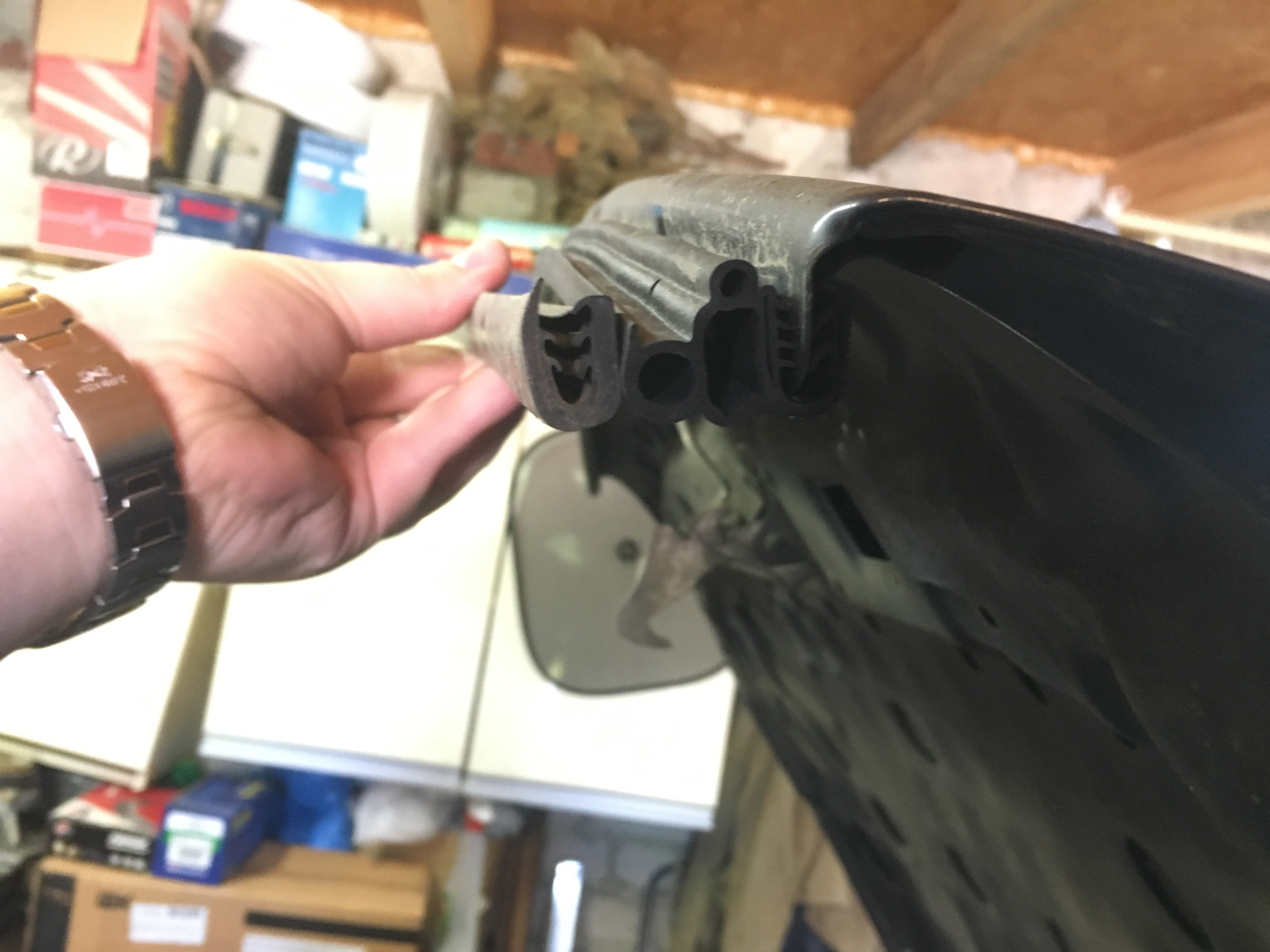

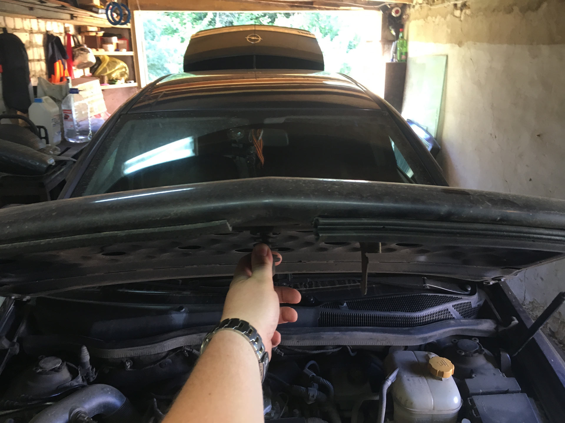

На следующей день купил уплотнитель двери от ВАЗ 2108 и помчал на мойку. Этот уплотнитель очень хорошо подходит в замен штатного. Многие ставят от классики, но этот толще раза в полтора.
Разница огромная. Уплотнитель стоит где то 250 рублей и хватит на 2-3 капота точно. Меняется элементарно, но отрезать лучше ножницами по металлу.

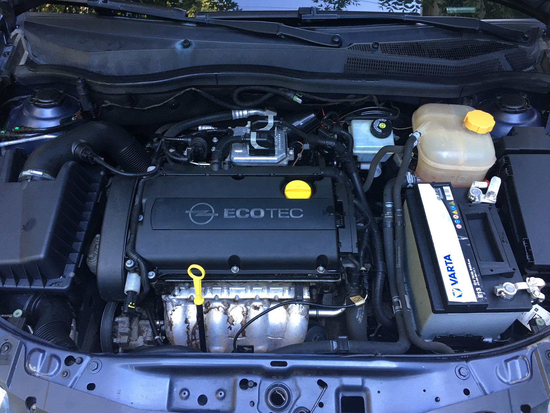

После этого еду на свою любимую мойку и на выходе получаю следующее:
Лютый нагар смыть не удалось, зато остальное "блестит и сверкает". На всех трубах даже оригинальные записи видны стали.
На этом эпопея с ДВС закончилась. Масло держится в норме, антифриз розовенький, как и должен быть. Ничего не течёт, всё работает огонь!

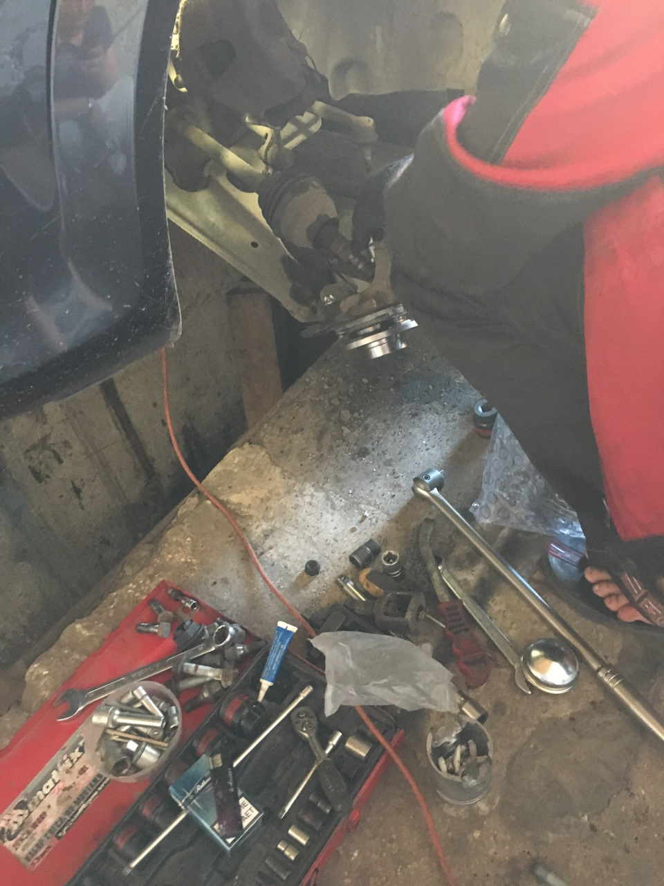

На этом думал закончить, но вспомнил ещё 1 момент. Моя самая "любимая" деталь. СТУПИЦА. Снова загудела. На этот раз со стороны водителя. На гудящем боинге я проехал где то 400-500 км и всё не выдержал — поменял. Брал не оригинал, название не помню, но что то в пределах 4к. Меняли как всегда друзья (что бы я без них делал), так как у самого руки из жопы.
И вот тут случилось просто бинго. После замены ступицы пропала вибрация руля. Я как то писал, что после 120 руль начинает немного вибрировать и вибрация при торможении усиливается. Вчера проверял до 160 — идеально. Прям очередная фантастика. Да, понятно, такие скоростя бывают крайне редко и то, только при обгоне. Но всегда же хочется идеала. Всё, теперь идеал.

Всю надпись "Ecotec" с крышки смыли))) По фото уровень антифриза в бачке ниже метки, или мне кажется?
Возможно. После промывки системы, пару раз доливал. Сейчас держится нормально.

"В шприц наличие масла не было:"
но и антифриза там тоже не было ))) все равно скоро придешь к замене прокладок, такая чача явно из за попадания масла.
Такая чача от того, что с 2008 года никто антифриз не менял))
все равно готовься к прокладкам, они столько не живут ))

я тоже как-то модуль вынул, смотрю в колодцы — а там свечей нет, ниXERа себе о_0 глаза протер, посмотрел повнимательнее, а там масло, так и пришлось прокладку менять)
Мыл ничего не закрывал?
Мыли на мойке. Я не знаю, закрывали они или нет, но был у них многократно и всецело доверяю))
Опасный однако.)))
Я бы на этом двигле так не рисковал. ;-)
Где кстати мыл?
Да нормально всё) Не первый раз. Мыл на Спивака.
У нас на myzafira периодически кипят страсти после мойки или езды по лужам на z18xer, заливает блок предов возле акб, дорожки окисляются и привет новый uec. =)
