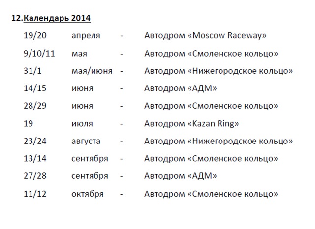

Я проехал в этом сезоне только 6 этапов, после чего мой бюджет затрещал по швам, но тк трассы повторяются, расходы подсчитать не сложно.
Автовозами я не пользовался. Стоимость отправки машины за этап, туда-обратно, варьируется ориентировочно от 2000(мячково) до 12000(казань) в зависимости от трека.
1) MRW:
Тренировка+бенз: 1сессия– 3500. Взнос+бензин: 8000+2000. Итого: 13500
2) Смоленское кольцо:
Тренировка+бенз: 3сессии– 3000+2500. Взнос+бензин: 6000+3000. Итого: 15500
На тренировку ездили за неделю до этапа, отдельным днем. Этап- одним днем.
3) НиНо:
Тренировка: 2сессии– 2000+2800. Взнос+бензин: 5000+2800.
Поездка с пятницы по воскресенье.
Гостиница, 2 дня на двоих: 4500. Итого+еда: 18000
4) Мячково:
Тренировка+бенз+страховка: 2 сессии– 2500+700. Взнос+бензин: 5500+1000. Итого: 9700
5) Смоленское кольцо:
Тренировка: 1сессия– 1000. Взнос+бензин: 6000+3700. Гостиница, 1день на одного – 1600. Итого+еда: 13000
6) Казань:
Ориентировочный прайс при доезде своим ходом с проживанием, Итого: 25000
7) НиНо:
Итого+еда: 18000
8) Смоленское кольцо:
Итого+еда: 13000
9) Мячково:
Тренировка+бенз+страховка: 2 сессии 1500+1000. Взнос+бензин: 5500+1000. Итого: 9000
10) Смоленское кольцо:
Итого+еда: 13000
Итоговые затраты на участие, бензин, проживание: примерно 150 000р.

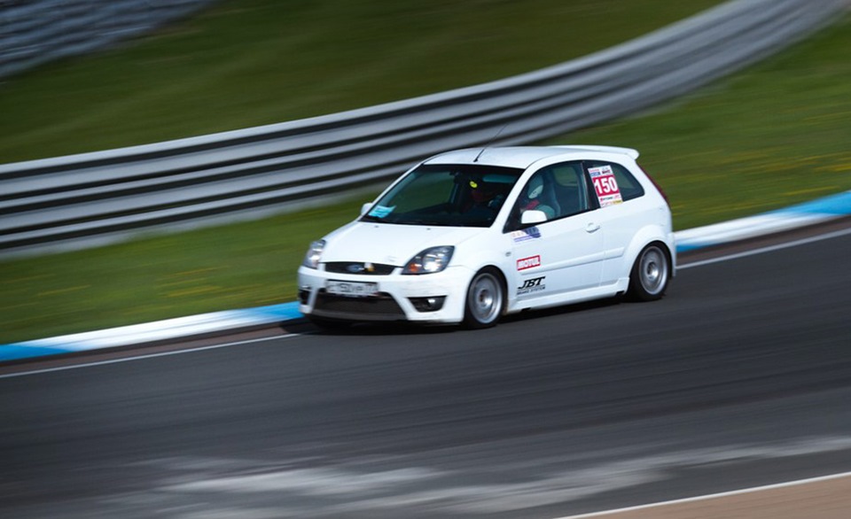

Теперь можно перейти и к машине:
Сделаю оговорку.
Фиеста ко мне пришла уже со многими полезными плюшками: блокировкой, подвеской, растяжкой и настроенным мотором.
Но, после зимнего сезона, подвеску надо было менять, тк амортизаторы приняли форму буквы S . )
Так же перед сезоном был отремонтирован генератор, заменены рулевые тяги, наконечники, все фильтры, сделан сх-развал (да, да, тогда я еще заморачивался)) ), отремонтирован выхлоп – итого около 18000р.
В течении сезона выхлоп на поребрике был оторван еще раз, ремонт -4000р.)
Итого:22000
Затраты в сезоне:
Мотор:
1)Куплен нулевик КН б/у – 2000.
2)Изготовлен забор наружного воздуха – 0.
3)Масло: Замена каждые 3 этапа + каждые 5000км+ доливки.
С зимних соревнований остался приз в виде 25л бочки Мотюля 300V, около 20л было потрачено за этот сезон.
Возьмем по среднестатистическому прайсу масла -400р/л – 8000.
+ Масл. фильтры – 2000.
Итого: 12000
Колеса:
1)Для соревнований куплены кованые диски под 225 резину + 4 баллона Ханкука на переднюю ось – 27000.
Сзади свои деньки доживала пара 595рс-р и я планировал отъездить на них весь сезон… наивный мальчик xD Малый износ задней резины, это — не про Фиесту.
2) Куплен комплект Б/у гражданского Ханкука для доездов до трека -2500р на имевшиеся в наличии диски.
3)Позднее пришлось докупить для трека: 2 Ханкука на зад — 9000, 2 Федерала на зад – 8000. Федерал позднее ушел на гражданские колеса.
Итого на колеса потрачено: 47000 с учетом шиномонтажей и мелочевки.
Подвеска:
1)Перед сезоном поставлен комплект винтовых стоек ДГР – 28500.
С зимы остался комплект Б8, стоковые пружины и комплект пружин HR- 30.
На 5 этапе передние ДГР не выдержали и дриснули. Заменены на Б8+сток пружины, а в последствии на Б8+ HR. Зад остался ДГР, что и спасало меня в течении оставшегося сезона. Диапазон регулировки у них огромен, позволял без проблем подстроиться под любой конфиг передних стоек.
2)Многократная переборка всевозможных стоек с заменой косточек, опорников, болтов вылилась в 8000.
3)В течении сезона было выброшено около 7000 на сх-развалы. Потом на него был забит болт и углы выставлялись на глаз.
Итого: 44000
Рулевое:
1)Еще после осенних тестов был выявлен быстрый перегрев масла в Гуре, в результате чего установлен радиатор ГУРа + сопутствующее – 5000.
2)Позднее, тк радиатор не решил проблему, был заменен и перенесен бачок гура (+сопутствующее) — 2500
3)Масло для гура, Мотюль АТФ, постоянно доливал пока боролся с перегревом – около 4000.
Итого: 11500
Тормоза:
1) Первыми сдались задние диски – замена на стоковые – 1500
+ колодки задние дс2500 – 3700. Хватило на весь сезон, остаток еще процентов 25.
2) А потом и передние диски – замена на ЕБЦ – 9500.
Не предполагал, что колодки так быстро съедят диски, в результате чего менять их пришлось в середине сезона, а у нас же все под заказ – 2 месяца, ухах)). Благо, сокомандник выручил и отдал мне свои запасные на время ожидания моего комплекта.
+Колодки передние – за сезон убито 3 комплекта дс2500+ 1 б/у комплект дс3000 — 20000.
3) Смазки всяческие — 1000
Итого: 36000
Кузов:
1)Тк летать из стороны в сторону по салону в связках поворотов совсем не прельщало, были установлены многоточечные ремни Chrono на 2 кресла – 10000 +
2) 2 ковша, Спарко + ЮНП – подгон от бро. Пусть будет 10000 по рыночной стоимости б/у.
3) Всяческие крепления добавили к прайсу еще – 3000
4) Под конец сезона поставлены жесткие опоры мотора и кпп – 9000. Не помешают на будующее.
5) Мелкие затраты: Кронштейн огнетушителя+огнетуш – 1000р и буксировочный крюк -800.
6) В течении сезона были раскатаны передние арки — должен бутыль). Спасибо парням из TRTeam за раскатчик.
Итого: 24000
Сумма затрат на машину: около 200 000+-. Без учета того, что придется чинить к следующему году.
Суммируя все вышеперечисленное, получим конечную стоимость этого сезона: участие + мелочевка + подготовка и обслуживание машины = около 350 000р.
