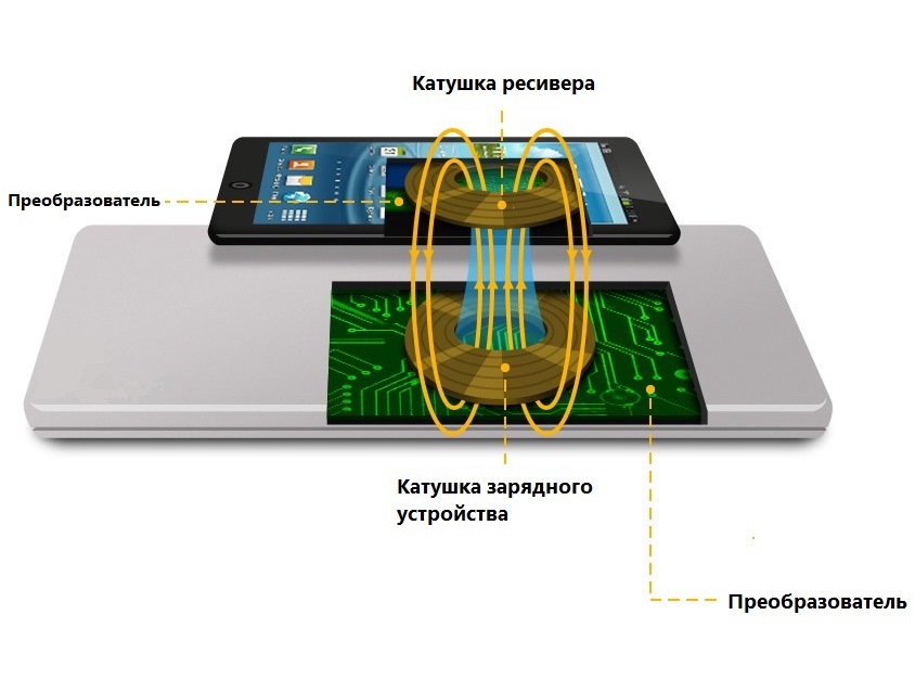

Принцип работы с технической точки зрения, если простыми словами, то энергия передаётся от передатчика к приёмнику-ресиверу через взаимосвязанное магнитное поле, возникающее при течении переменного тока по катушке передатчика. Если катушка приёмника находится в непосредственной близости, значительная часть силовых линий передатчика пройдёт через катушку приёмника, создав переменный ток в приёмнике, который затем уже преобразовывается в постоянное напряжение.

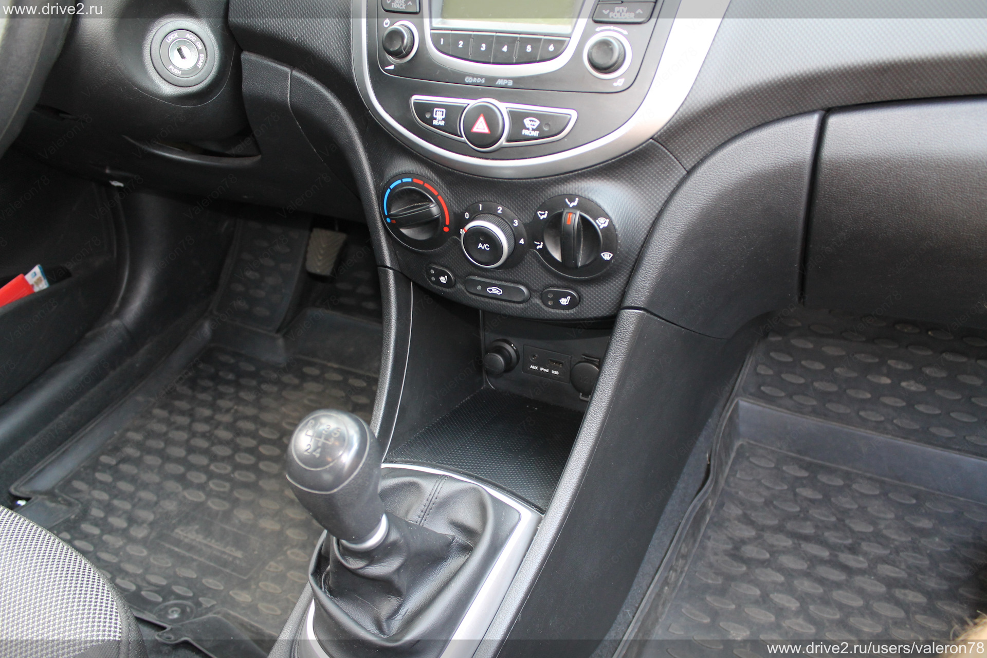

И вот в один прекрасный день листая странички Драйв2 я попадаю в компанию LAZYNRG, где и нашел запись о том, что сейчас ищут автомобиль Hyundai Solaris 1 поколения для внедрения беспроводной зарядки. Ну и само собой списался с Сергеем из LAZYNRG, обговорили что и как, ну в общем я согласился быть подопытным. :)
Дабы не терять ни своего ни Сергея времени, договорились на том, что сам сниму тоннель(центральная консоль пола) и передам ему ее уже снятую.
Поэтому сейчас пойдут инструкции по снятию тоннеля.

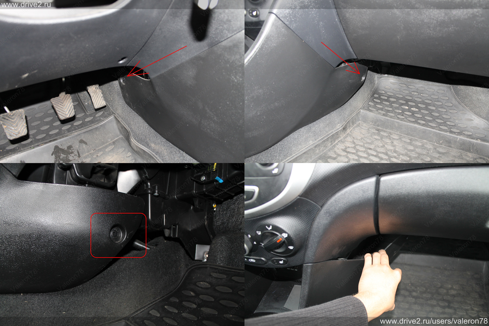

Снимается он достаточно просто и в принципе быстро.
Необходимо выкрутить 2 фиксатора в ногах водителя и пассажира, после чего легким движением отстегнуть 2 верхние клипсы(по 2 с каждой стороны)
Затем необходимо вынуть панельку где расположен прикуриватель, розетка и USB/AUX, вытянуть ее задача не легкая. Я вынимал ее толкая изнутри пальцами и тянул на себя вставив пальцы в прикуриватель и розетку(зажигание лучше выключить ;) )
За этой панелькой 2 болта на 10, они держат тоннель в том числе, их необходимо выкрутить.
Еще один болт прячется сзади в нише под ковриком, там так же болт на 10.
Ну и необходимо снять заглушки в области ручного тормоза и поднять ручник максимально вверх, дабы тоннель удобней было вытаскивать.

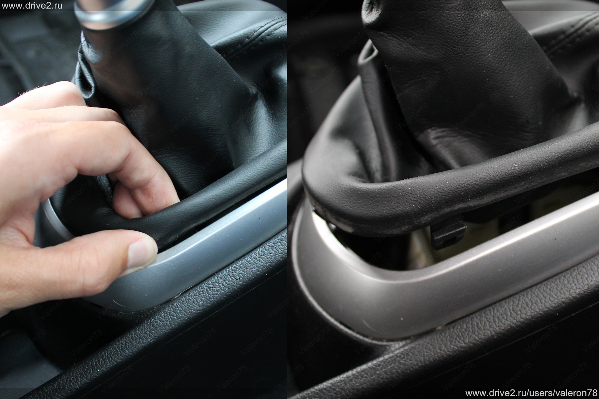

Далее необходимо снять кожух ручки КПП, снимается он очень просто, по краям кожуха пальцами давим к центру освобождаем зажимы по очереди.
После всех процедур описанных ранее приступаем к демонтажу консоли пола.
Приподнимаем немного заднюю часть, раздвигаем спереди боковины и тянем на себя. Там 2 зажима которые вставляются с торца
После переворачиваем консоль и видим обилие шумоизоляции. Честно говоря шум она гасит однозначно, я ездил два дня без консоли пола шума значительно прибавилось.
Теперь отделяем переднюю нишу от консоли. Ниша закреплена на 4х саморезах.
После ниша была извлечена и передана Сергею (LAZYNRG). Обговорили нюансы, как я хочу все это видеть, где будет расположен сам модуль и т.п.

По приезду, первым делом, что я хотел сделать это проверить потребление тока данной зарядки в режиме зарядки и в режиме бездействия, само собой проверку работоспособности никто не отменял! :)
Положили телефон, заряд пошел! Все отлично! :)
Замер тока показал, что зарядное в момент заряда потребляет при 12V(Вольт) — 0.6А(Ампер), т.е. примерно 7.2W(Ватт). 12*0,6=7,2
И 0,02А в режиме бездействия, НО на самом зарядном постоянно горят 2 светодиода, вот они и потребляют этот ток. Так что само зарядное ничего не потребляет.

Здесь же видно, как крепиться. Всего 5 маленьких саморезов и одно отверстие для провода.
Подключение. Была масса возможных вариантов подключения от пайки до скруток, но в итоге остановись на том, что нужно сделать так чтобы не было врезок в штатную проводку. Это будет важно тем, кто боится резать проводку на гарантийном автомобиле. Было принято решение сделать что то типа удлинителя между прикуривателем и штекером. Покупаются 2 клеммы "папа" и 2 клеммы "мама", затем обжимаются провода и все это дело в темоусадку. Такой вариант подключения более чем безопасен, короткое замыкание невозможно, а главное в любое время можно будет вернуть все к заводскому виду и ни каких врезок в проводку! Все просто и красиво ;)

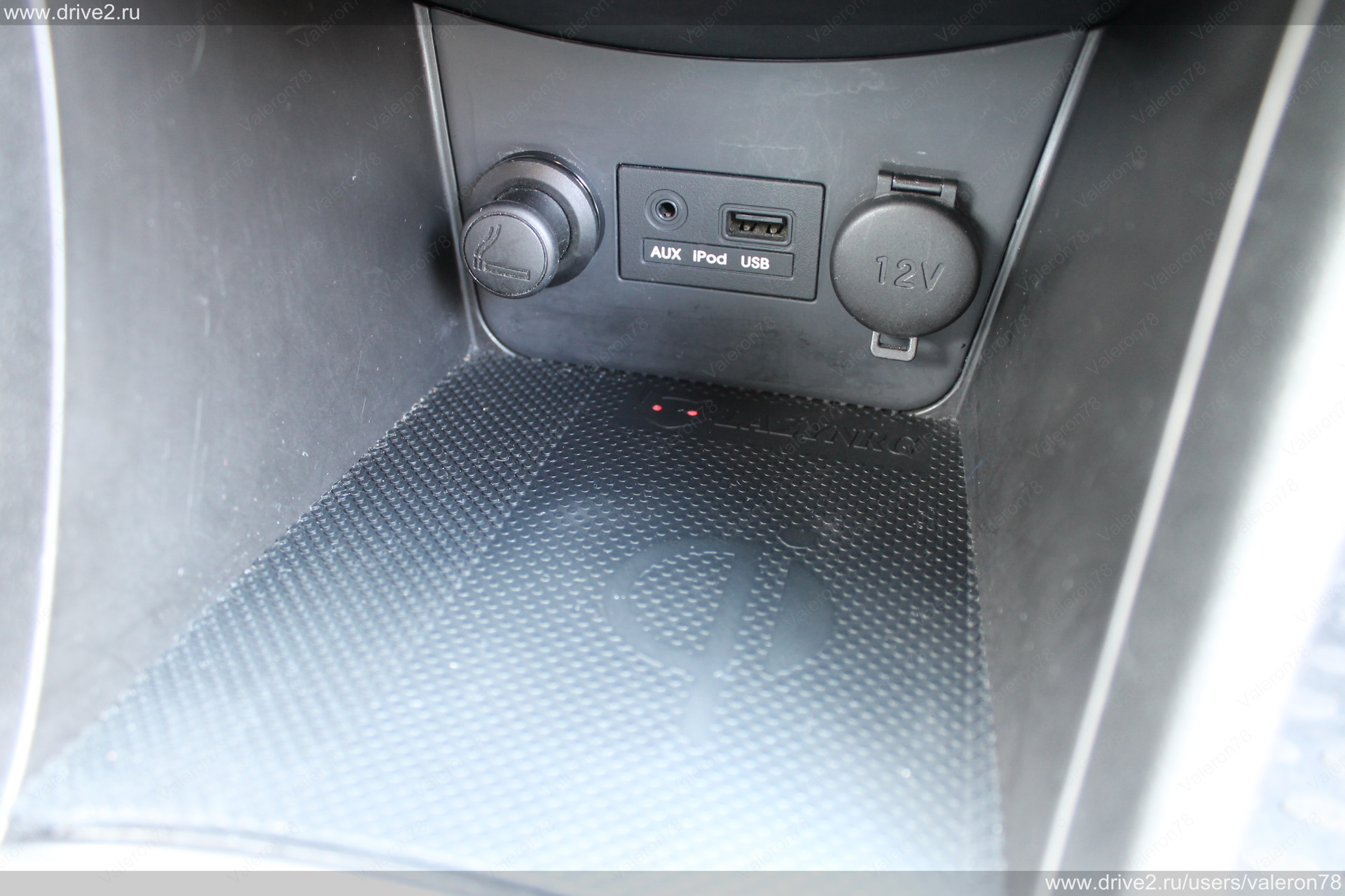

Собственно вот так это выглядит непосредственно в автомобиле.
Фото крупным планом. Никакого колхоза, все выполнено очень аккуратно. Выгляди так, как будто все уже было с завода!
Те самые светодиоды-индикаторы, пока телефона нет, святятся красным, как только обнаружен телефон, цвет меняется на синий
По поводу потери места в этой нише. Собственно все владельцы первого поколения Солярисов знают, что ниша эта итак маленькая и телефон туда плохо помещается, по этому в основном там валяется всякая мелочь.
Теперь же телефон лежит нормально и по сути места осталось достаточно, флешки и какое-то зарядное в прикуривателе ни капельки не мешает!
