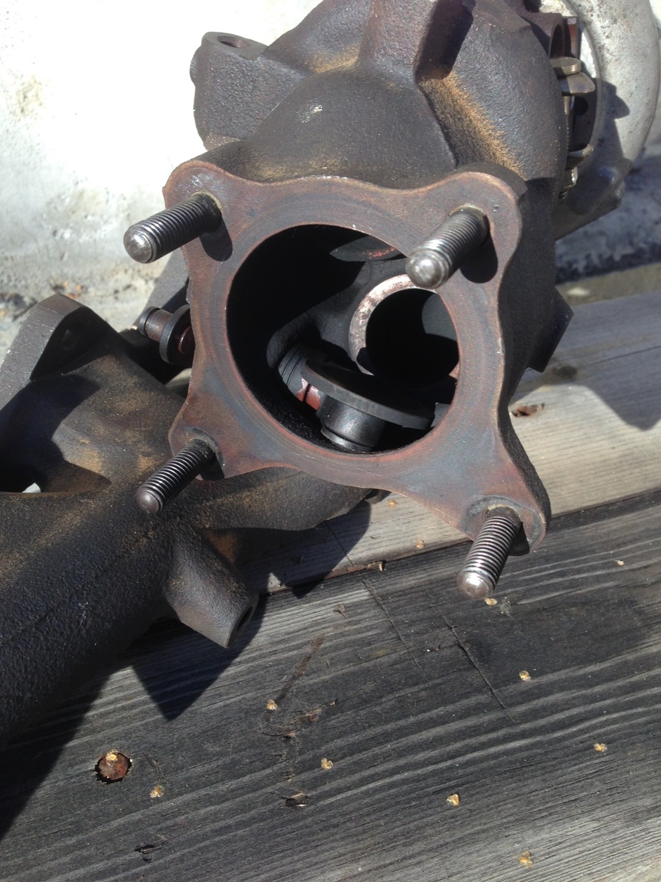

Решил заменить коллектор, причины-заедание оси клапана-вестгейта турбины, и как следствие волнообразный разгон, а последнее время уже трижды отключение турбины с появлением ошибки «выход из диапазона регулирования».
Поливание ВД-шкой и разработка помогало не надолго, и последней каплей стала поездка в сентябре в деревню с семьёй за 400 км по М6, где нужно постоянно обгонять караваны фур, собираемые арбузниками, и при этом держать запас дистанции до встречных на случай если отрубится турбина. И пару раз таки она отрубилась…я не пробовал ездить на октавии с атмосферным 1.4 МПИ, но 1.4 тси без турбины это абсолютный овощ.
Главная засада что новый коллектор бывает только с турбиной в сборе, и стоит на сегодня 72 тыщщи…поэтому с помощью шкода-клуба был найден б/у за 5, тоже в сборе.
купленный девайс, заслонка двигается легко, без заеданий. В собранном виде доступ к оси заслонки очень ограничен. (Спрашивают в сообщениях, должно-ли быть стопорное кольцо на оси — должно, на фотке оно снято)

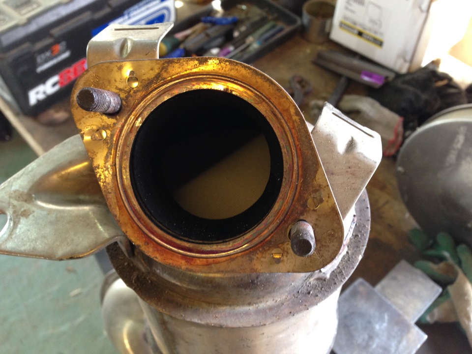

У катализатора оказалось отломано ухо.
Соты катализатор, беленькие.
Заслонка чистая, я за два с лишним года ни разу её не мыл.

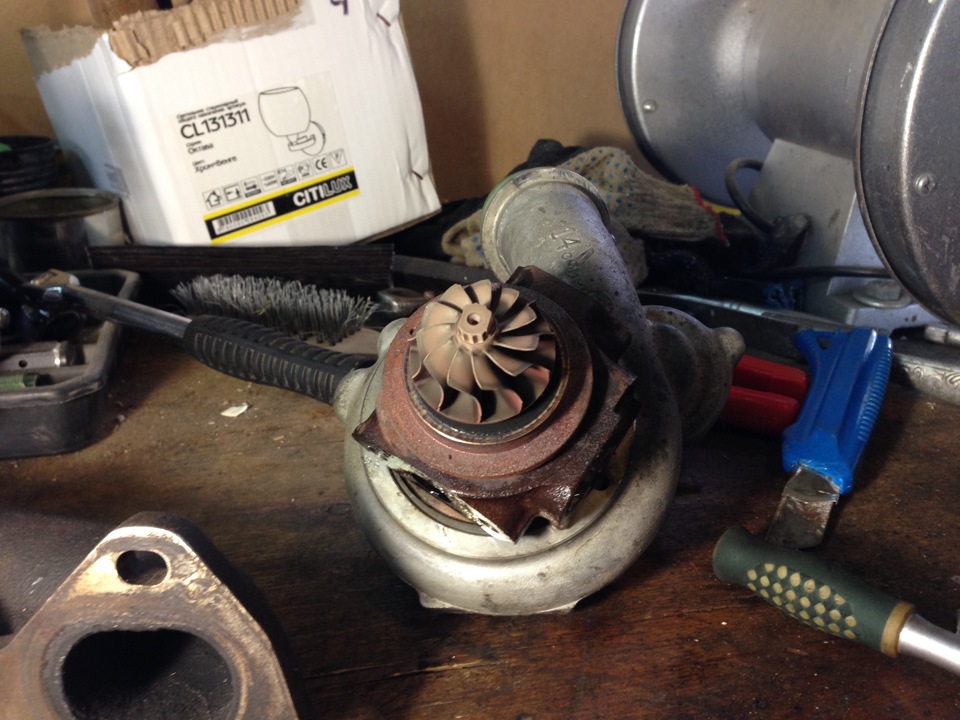

Турбинка, люфта вроде нет.

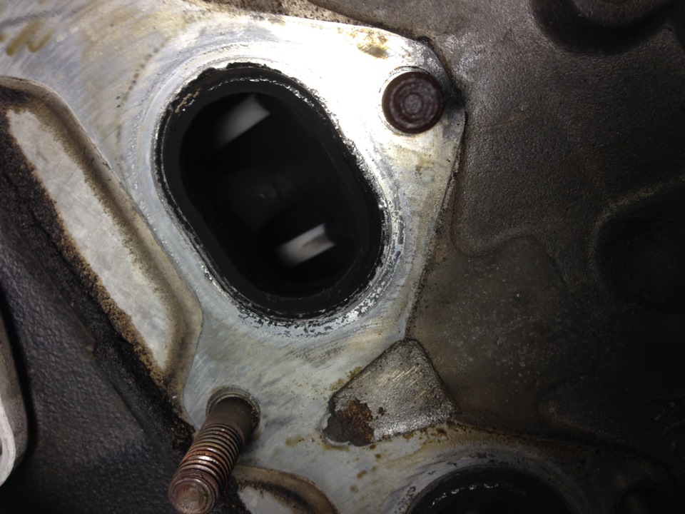

Хотел клапана глянуть, глазами туда не посмотришь, только сфоткать.
Срезал немного металла, теперь к рычагу клапана доступ сверху есть
Старый коллектор, срезал рычаг с оси, думал получится вытащить её, внутрь она продвинулась, да ненамного, похоже ещё надо выбить втулку наружу. Но до конца ломать не хочу, сейчас ещё рычаг можно обратно приварить. Чем-бы ось помазать, чтоб высокую температуру долго выдерживало?
Делал в первый раз, один, часов пять, не спешил, чтоб не напортачить. Езжу второй день, разгон теперь равномерный (волнообразность пропала), нажать тапку в пол пока не получается, зима пришла внезапно, мать её. Ну в общем ремонт удался, и турбинка в запасе есть.

Хочу поменять картридж турбины, но не могу понять как он фиксируется внутри улитки. При разборке случайно не обратили внимание на этот узел?
Кольцевым хомутом они скрепляются, на фото № 12 его можно рассмотреть между коллектором и турбиной, снизу одна гаечка на 10, откручиваете её, и хомут "раскрывается".
нет, я имел ввиду крепление картриджа к холодной части турбины (впуску)
А, понял. Я его не разъединял, но там вроде внутреннее стопорное кольцо, если вечером не забуду, сфоткаю.
Буду очень благодарен!
Смотрите фотки в соседней записи www.drive2.ru/l/6706336/
