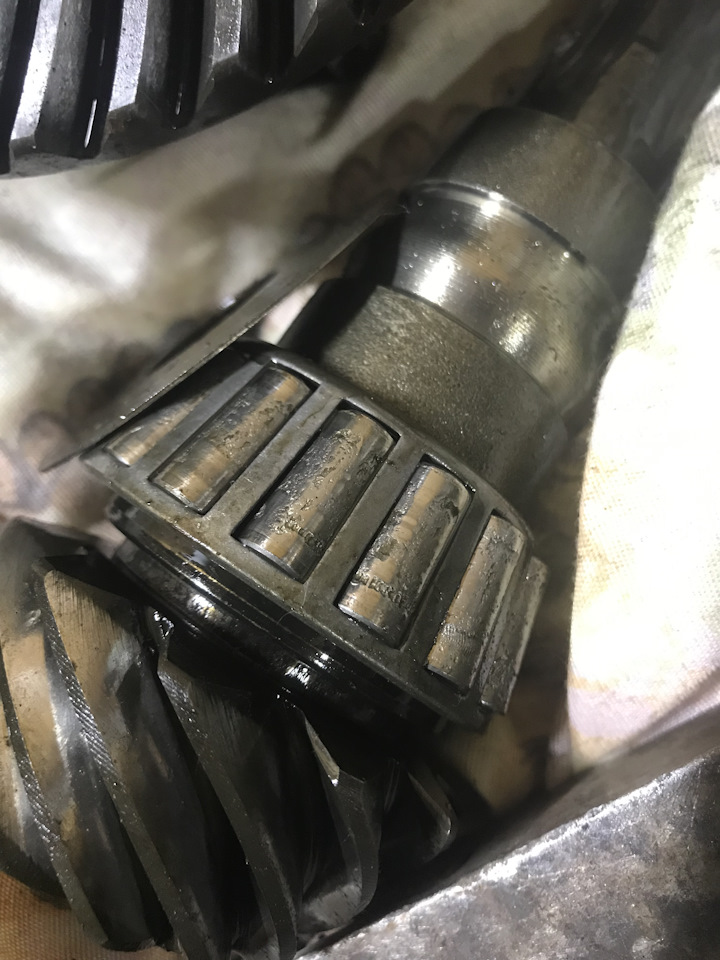

Расцепили фланцы. Скрутили гайку, вынули подшипник, втулку и шайбу.
Теперь дело за малым — вытащить внешнюю обойму переднего подшипника хвостовика.
В течении продолжительного времени пытались втиснуть 2 лапки съемника. Кое-как изловчишись удалось, прям в притык.
Далее механика съемника спокойно вытянула внешнюю обойму.

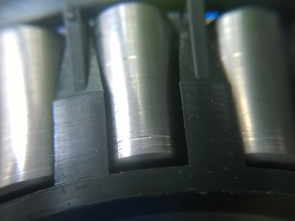

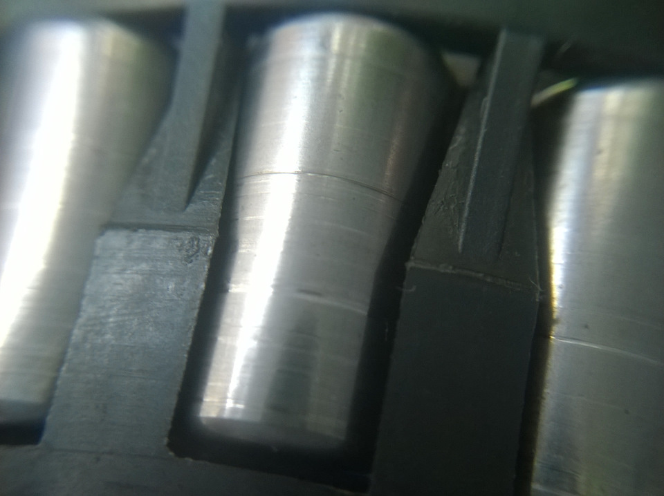

Износ переднего подшипника.

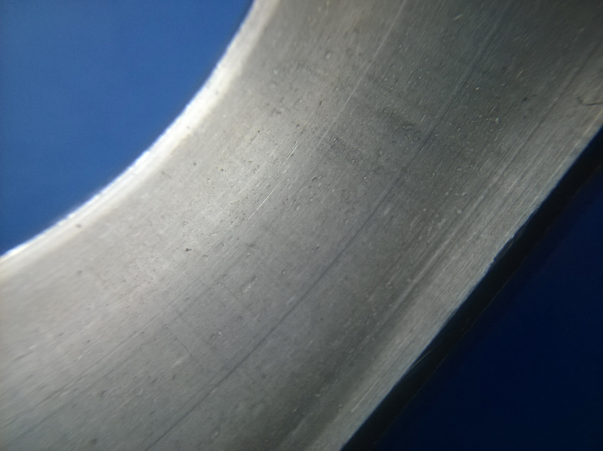

Отмыл и протер снятый подшипник. Внимательно осмотрел. Подшипник стоял точно такой-же какой приобрел для замены.
Как и ожидалось попадание стружки не прошло бесследно.

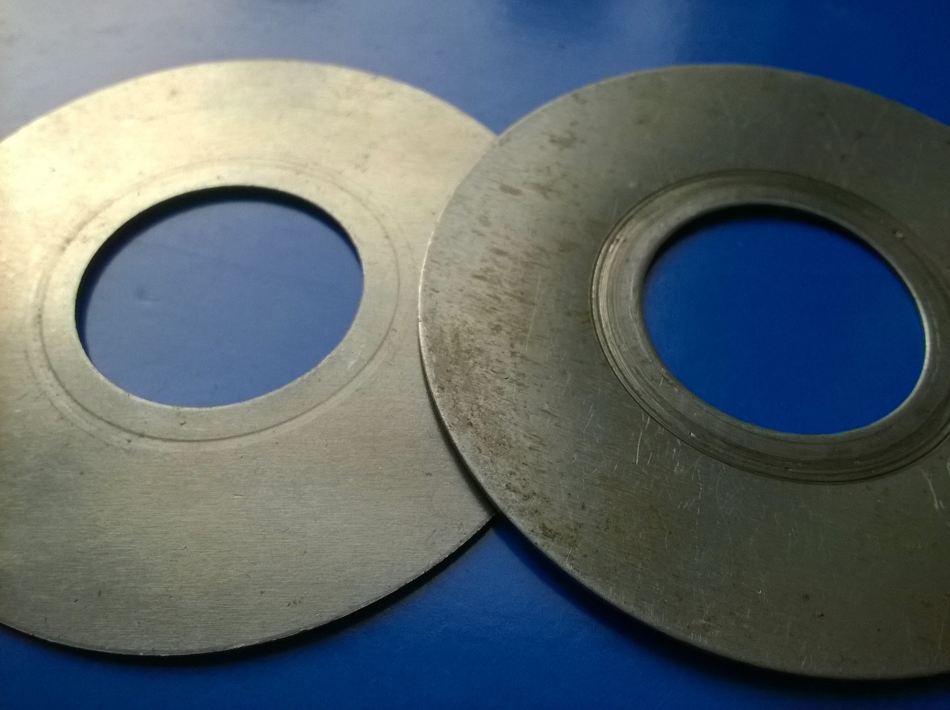

Досталось и маслоотражательной шайбе.

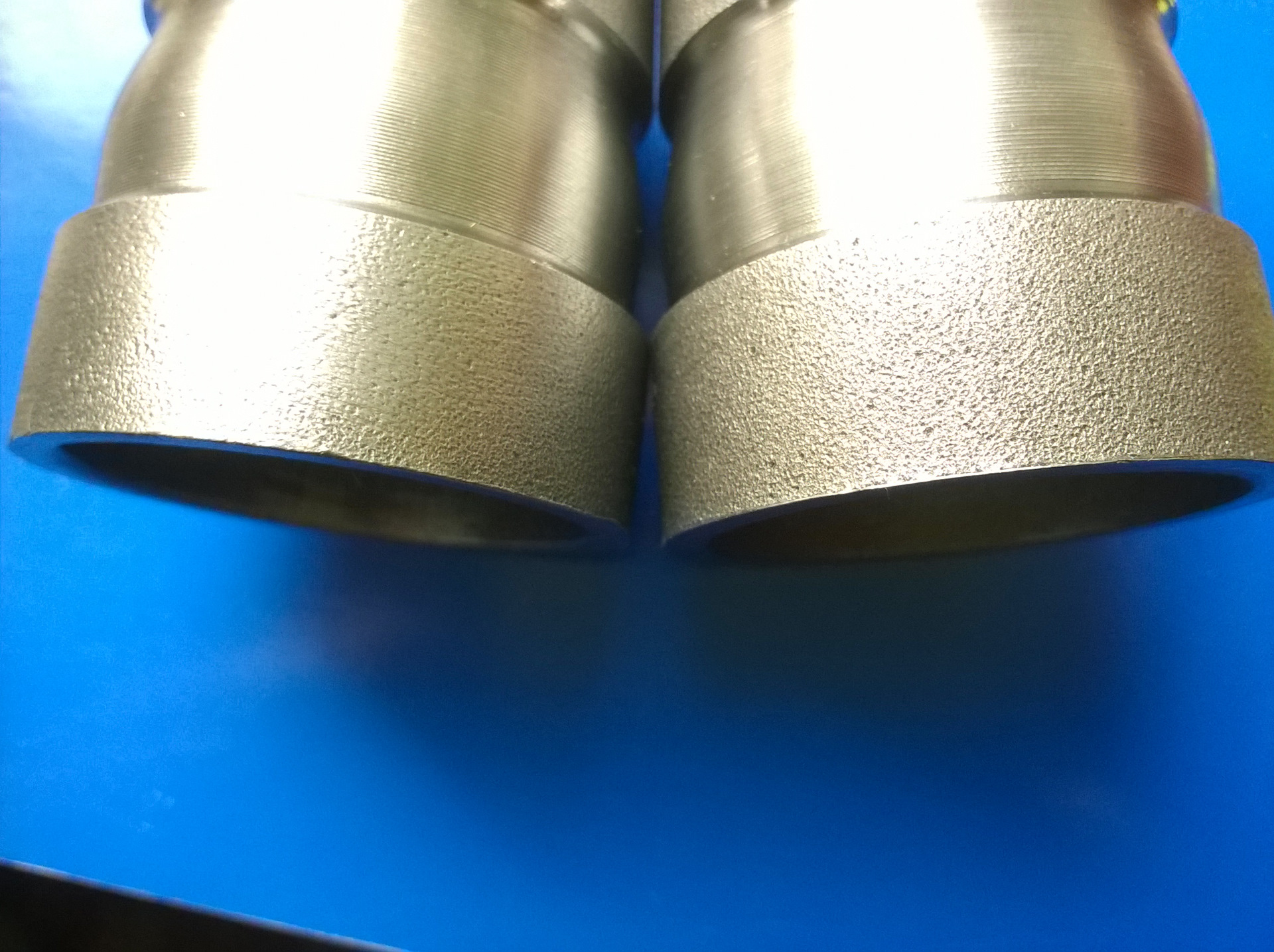

Распорная втулка пострадала. После вибрации торцы стали развальцованы, как буд-то по ним лупили молотком.
Длина распорной втулки в процессе вибрации уменшилась на 0,6 мм. При нормальном износе длина — 47,6 мм. После вибраций разбилась до 47 мм.

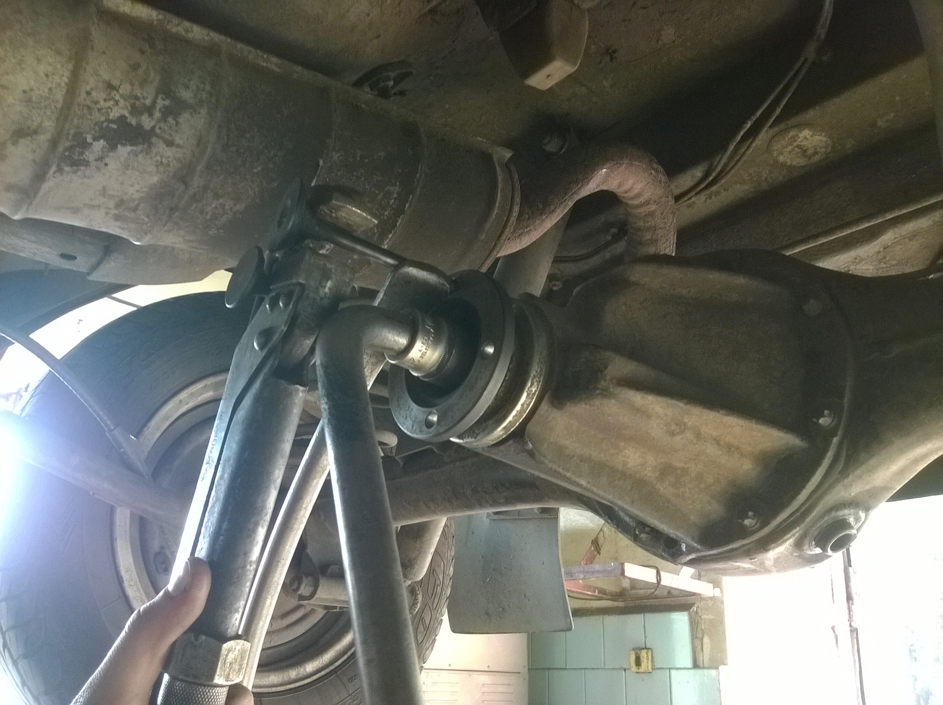

Гайку хвостовика дополнительно зафискировали синим резьбовым герметиком ABRO TL-342
Поджатие распорной втулки далось со значительным усилием одновременно двух инженеров слесарных дел. Втулка попалась не промах, сминаться не хотела.

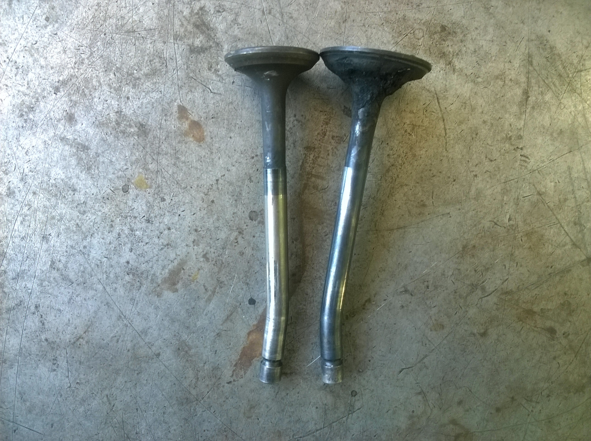

Для фиксации фланца хвостовика использовались старые клапаны, вставленные в отверстия болтов. В процессе натяжения клапана немного исказились.
Круглые отверстия фланца преобразились в элипсы.
С фланцем понятно — он из мягкого металла. Фланец после процедуры затяжки пришлось править.
