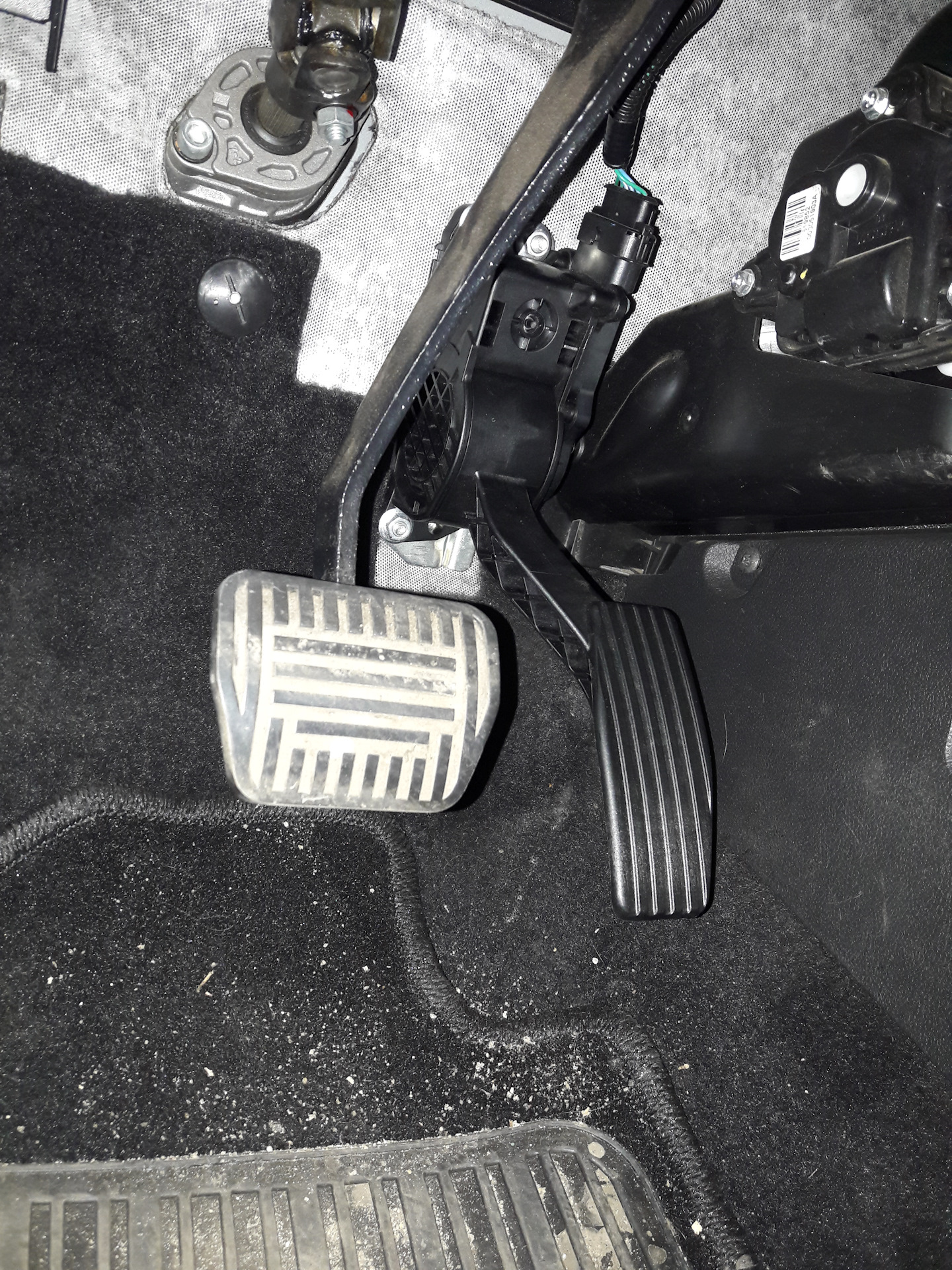

Мыль о замене педальки появилась во мне не так уж и давно… Сегодня вот написал что поменяю и поменял)
Заехал в магазин, увидел и купил) Пока есть то что надо и есть возможность — надо брать)
Консультант сомневался в моей затее, ибо сопротивление у них разное, но должен сказать что он предложил возврат если не подойдет)
Ну да ладно, купил, подсоединил, работает! Работает даже без адаптации)
Что поменялось?
Поменялось товарищи достаточно, и я в очередной раз доволен своим выбором) Обороты на ХХ не плавают! Если только очень приглядеться, то может быть Вы что-то и увидите, но это такой мизер по сравнению с тем что было на штатной, что можно смело считать его равным нулю! Ну что же, поставил, работает — надобно и до дома доехать! Тут вот интересно, педалька очень мягкая, по сравнению с нашенской, и более отзывчивая, и естественно при выезде от магазина на проезжую часть, я по привычке придавил "тапок" посильнее… Мой пердачок в этот момент готов был перекусить 150 гвоздь, а сердце ушло в багажник с воплями "НУ НАХЕР!", т.к. я не поехал, я почти вылетел на проезжую часть! Такого я ну ни как не ожидал… Там просто еще склон, ну и прижимать посильнее надо было… Ладно, поняв что к чему, поехал "потише" свой километр до дома) Должен сказать что работать газом стало приятно) Вроде все тоже самое (по принципу действия), но нет, разница есть) Про тычки при сбросе газа говорить не буду — ибо поживем и увидим (я все таки надеюсь что их не будет… почему? чуть попозже расскажу о своих догадках), по крайней мере за километр не было ни одного.

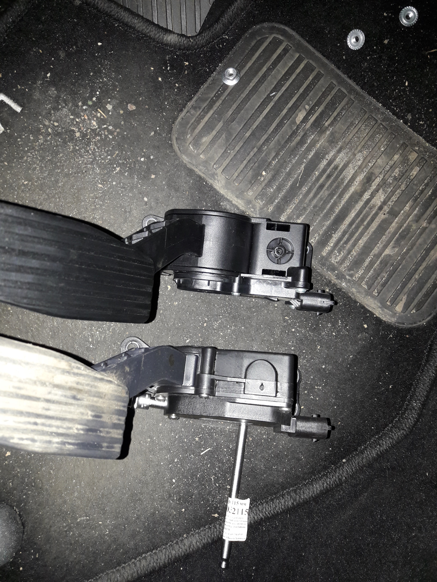

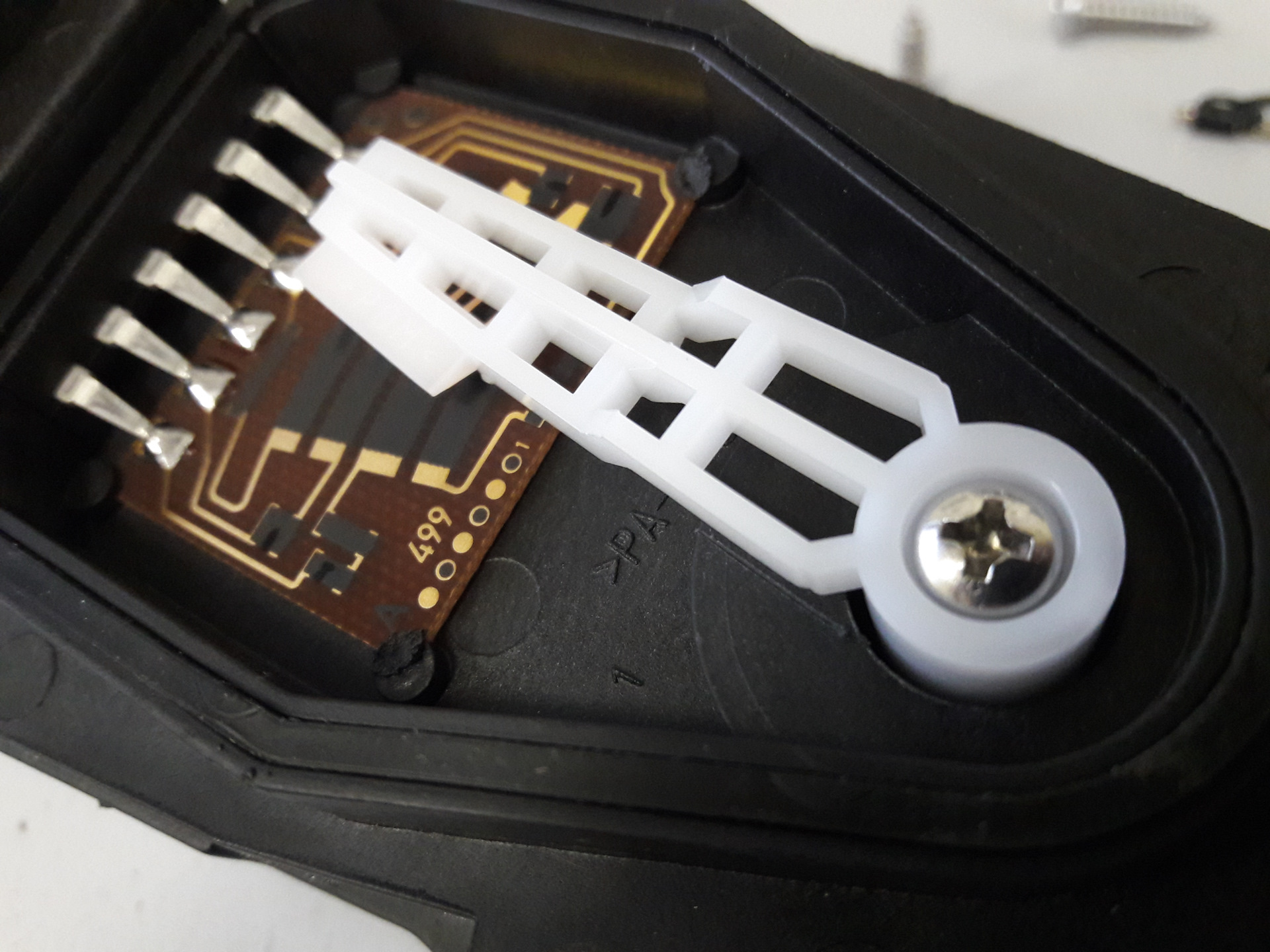

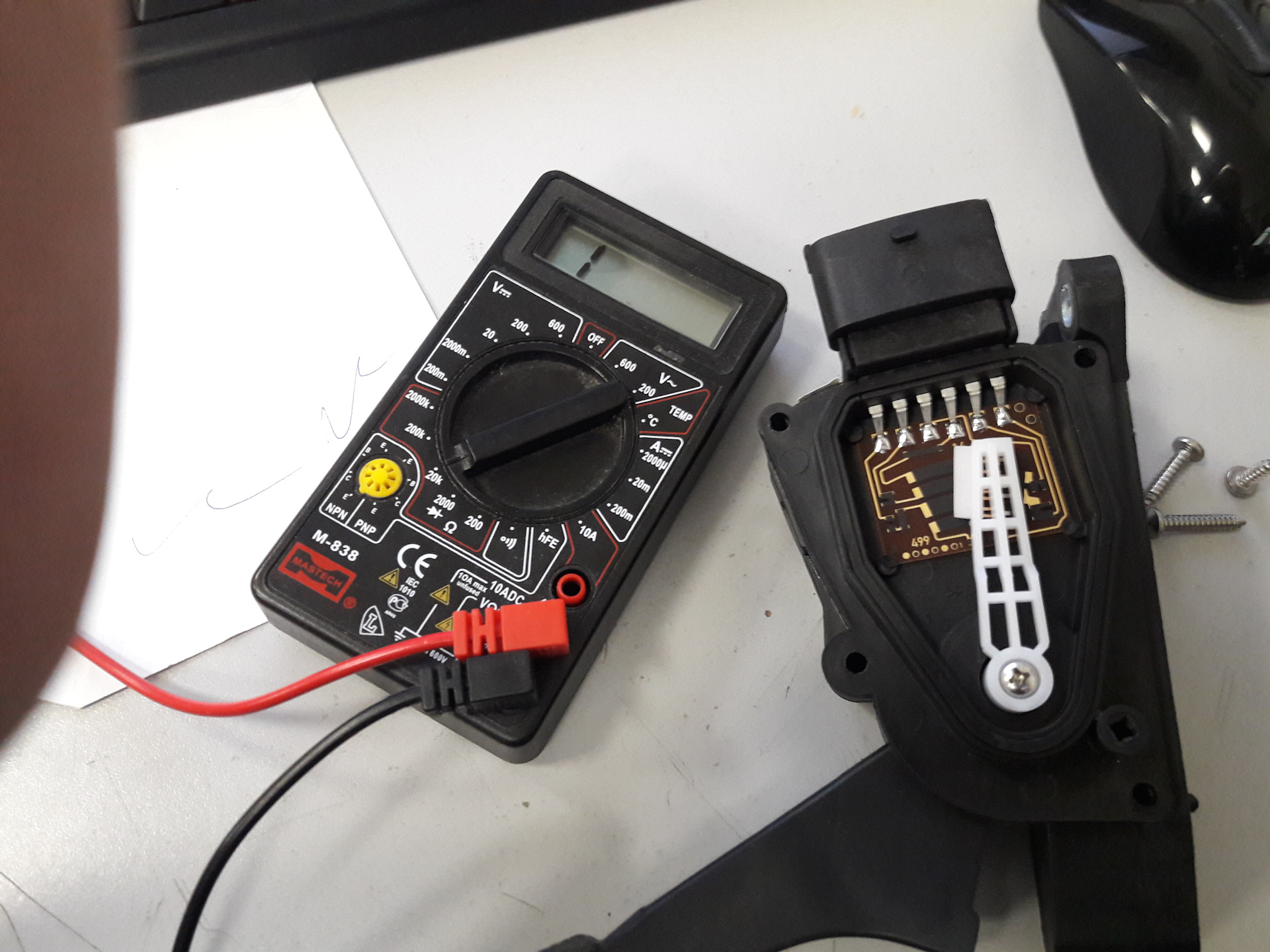

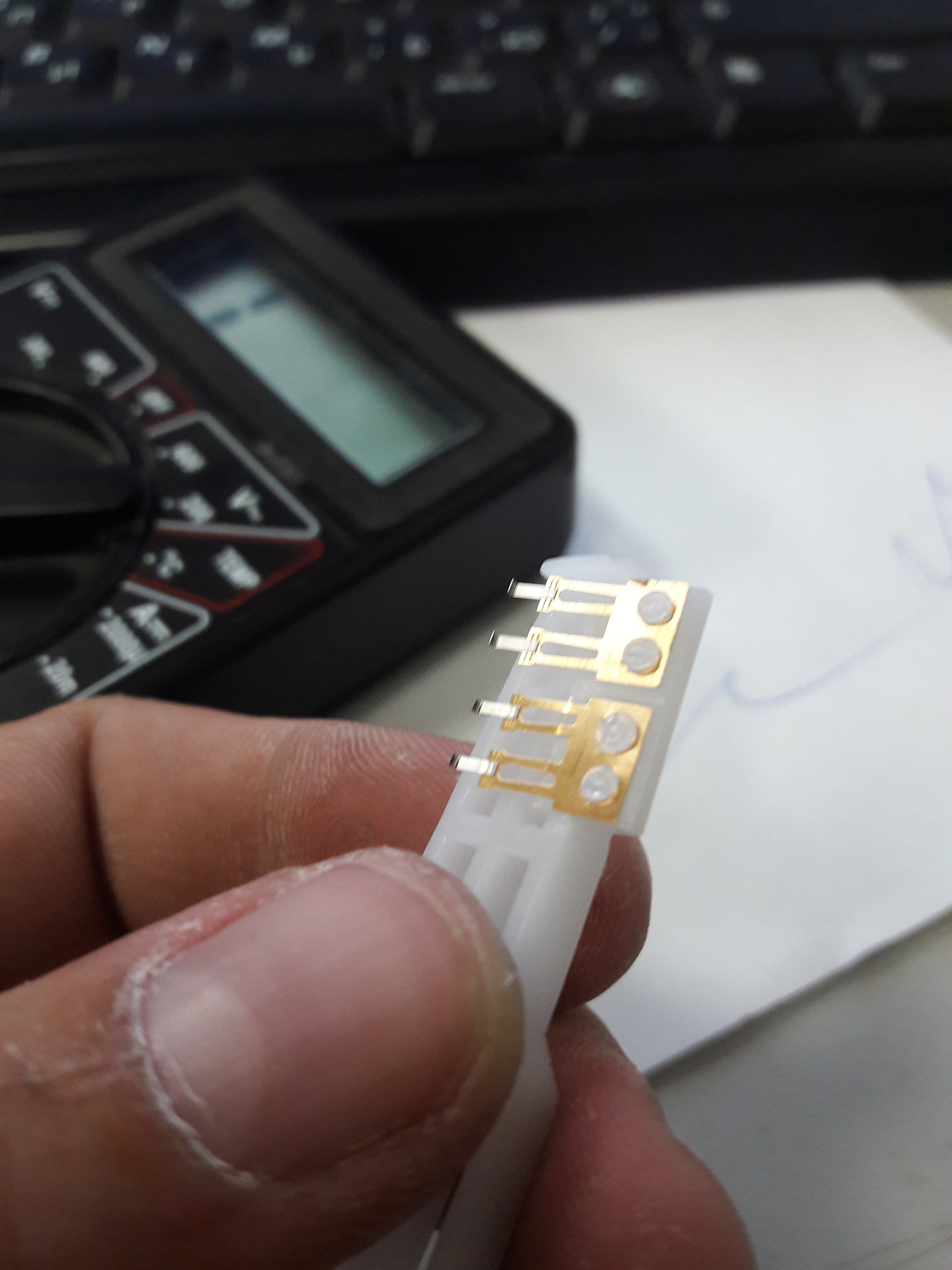

Почему решил поменять?

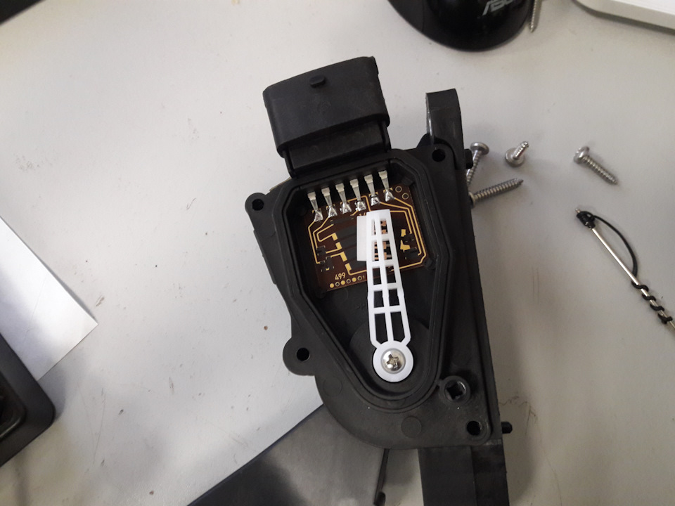

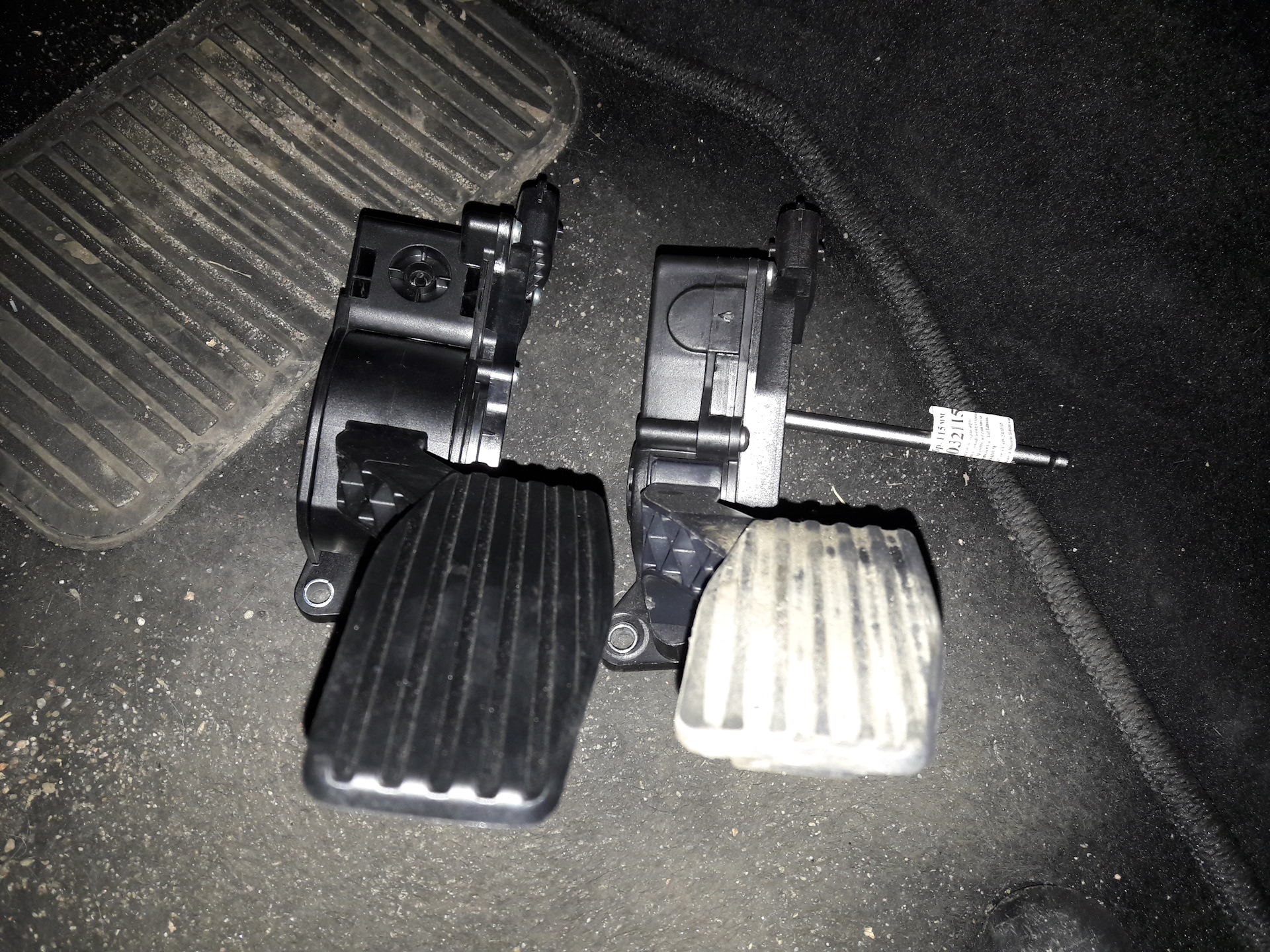

Да все потому, что я разобрал нашу отечественную и посмотрел как там все сделано! Слов нет… Педаль находится на штоке, шток держится только с одной стороны (т.е. типа |- как то так, а глядя на педаль Bosch — складывается впечатление о креплении типа |-| т.е. шток фиксирован с двух сторон, хочется очень в это верить). Ну и естественно когда шток не закреплен с другой стороны ни чем, то он гуляет, а раз гуляет, то может и сигнал гулять вместе с ним… От сюда, в теории, и неравномерный набор скорости (волнами), и тычки могут быть, и затупы… Хотя я ее проверял мультиметром и вроде все было с ней хорошо, но повернув контактные пары в педали ближе к середине (делаем тем самым имитацию нажатой педали) и заведя машину, я наблюдал следующее интересное явление — автомобиль расценил это, как я и предполагал, нажатием на газ и обороты подскочили до 1.5к., но они начали плавать, не хило плавать! Диапазон от 1.4к. до 1.6к., а педаль то ни кто не трогает… Все мертво стоит и машина прогрета… Понаблюдал за этим пять минут и вернул все к заводским меткам…

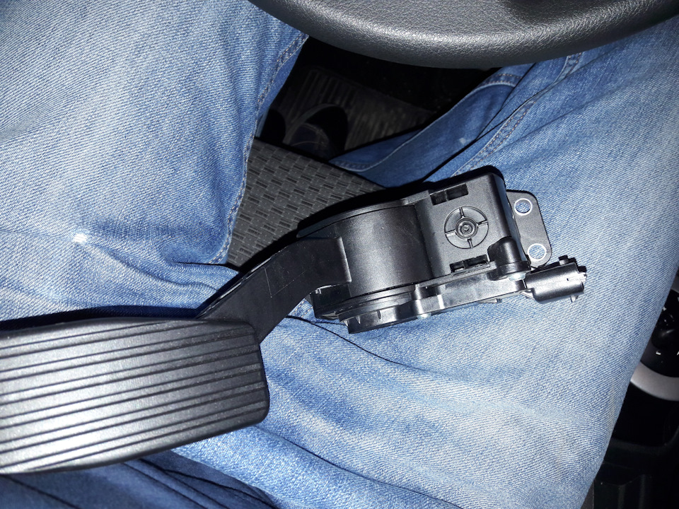

Вот с этого момента я и понял что хочу педаль Bosch. Сейчас перед домом без проблем ногой поймал 1.5к. оборотов и они держат себе и не скачут) Прелесть!
Выкладываю фотки по данной теме с некоторыми пояснениями и видео после установки по ссылке (на средний расход внимание не обращаем, я за 15 минут до этого сбросил счетчик, т.к. интересен замер по городу на "волшебном" бензине от ГазПрома)

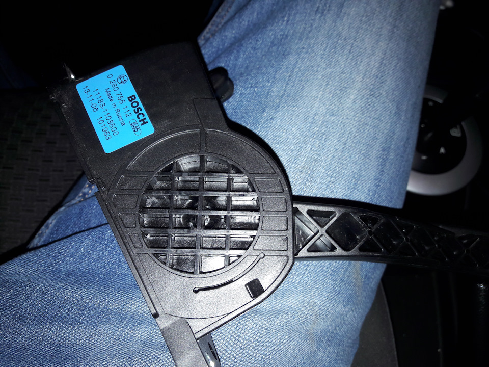

Каталожный номер? Или артикул.
Судя по этикетке на педальке — 0 280 755 112. В чеке значится как педаль акселератора для 2190, т.е. для Гранты)
