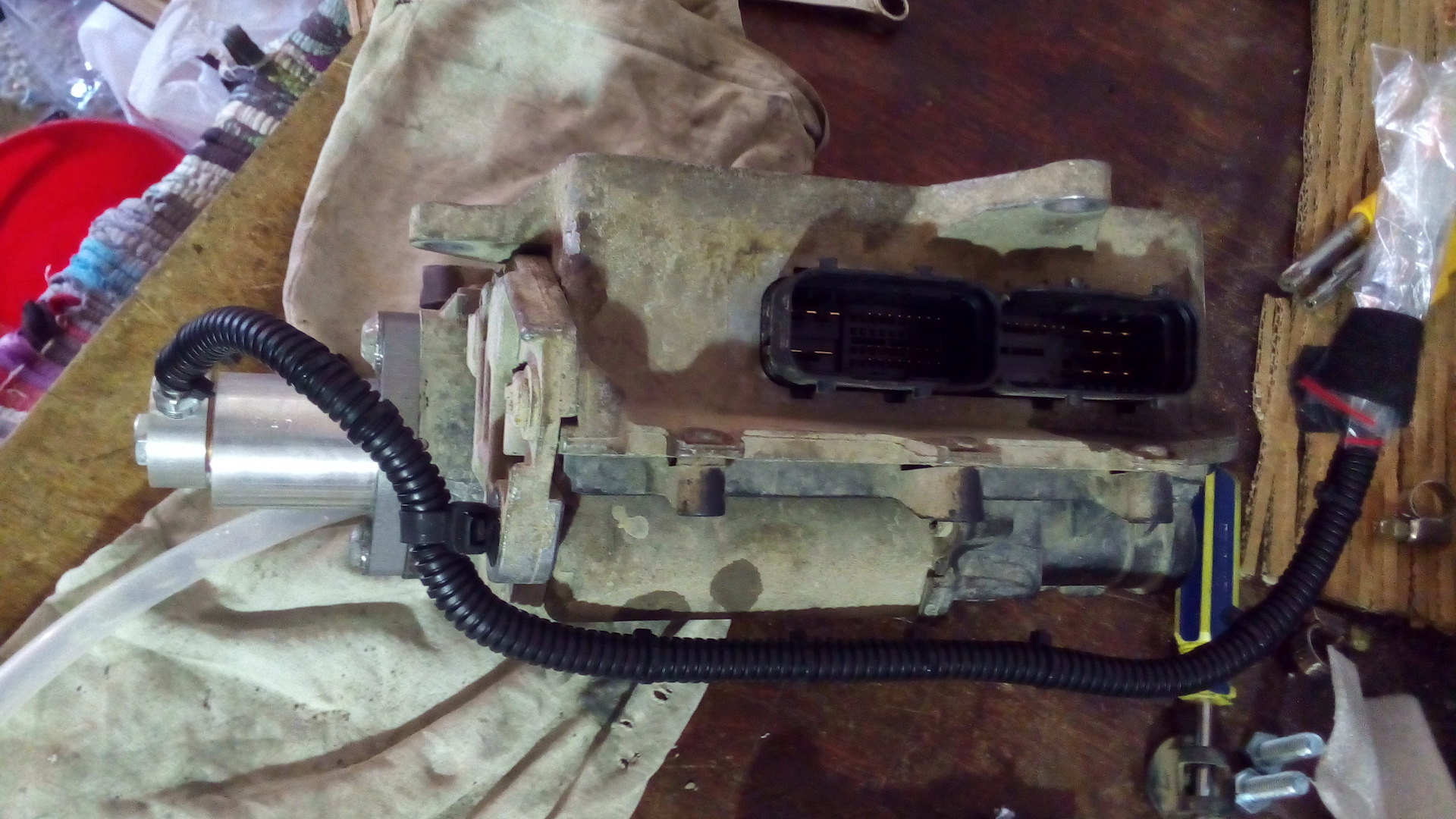

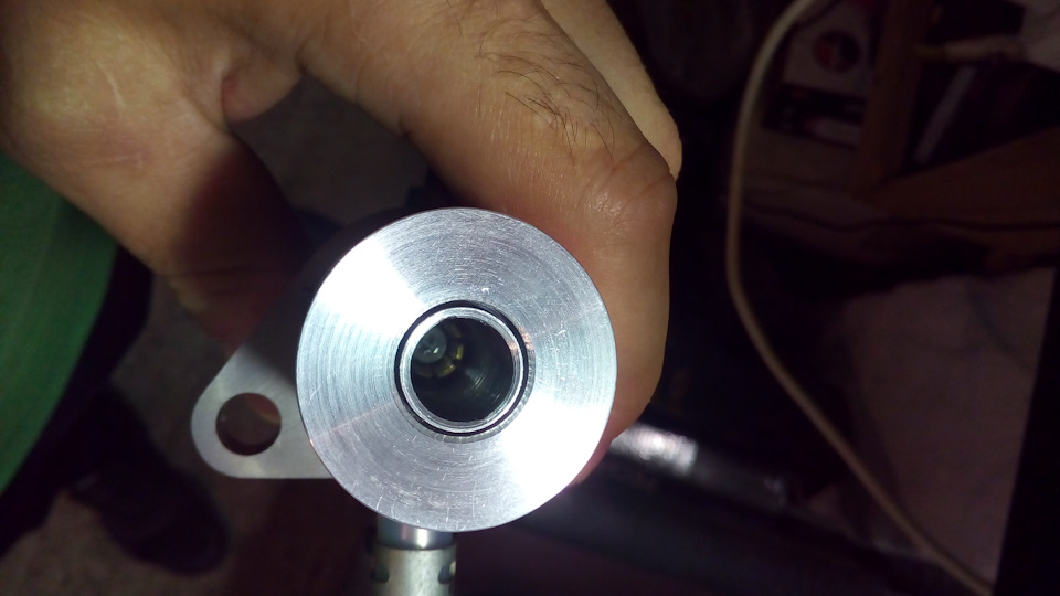

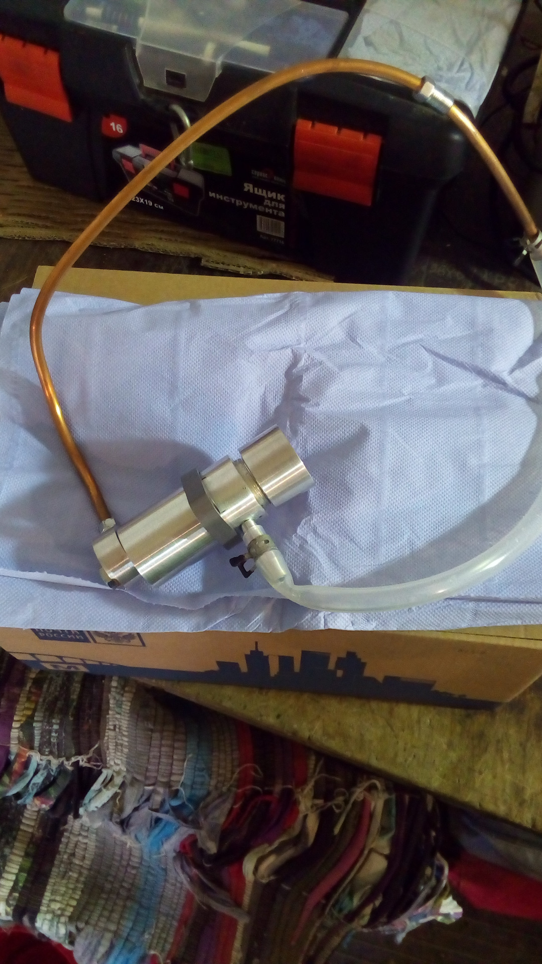

приобрел у наших местных умельцев ГЦС www.drive2.ru/r/opel/463011494355796614/, мой вроде работал, но как, не очень нравилось, он как бы залипал, так как его уже силенки покидали, хотя шток в идеальном состоянии, как выяснилось после разбора, а вот и он, изготовлен просто супер

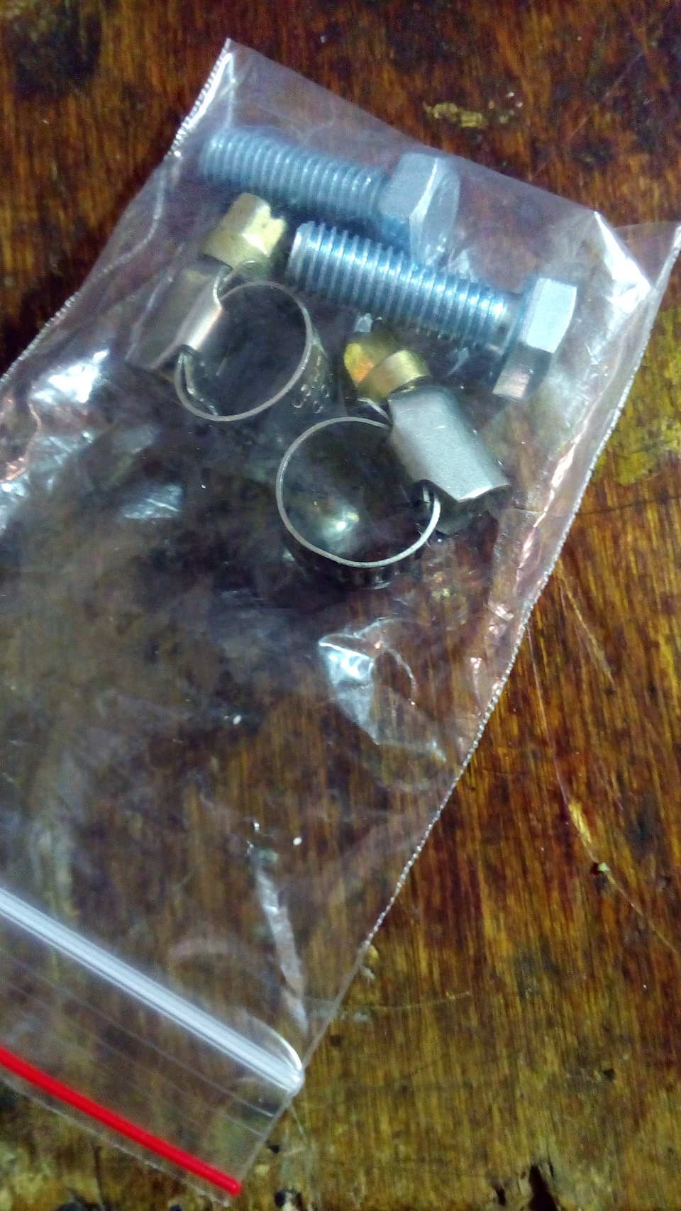

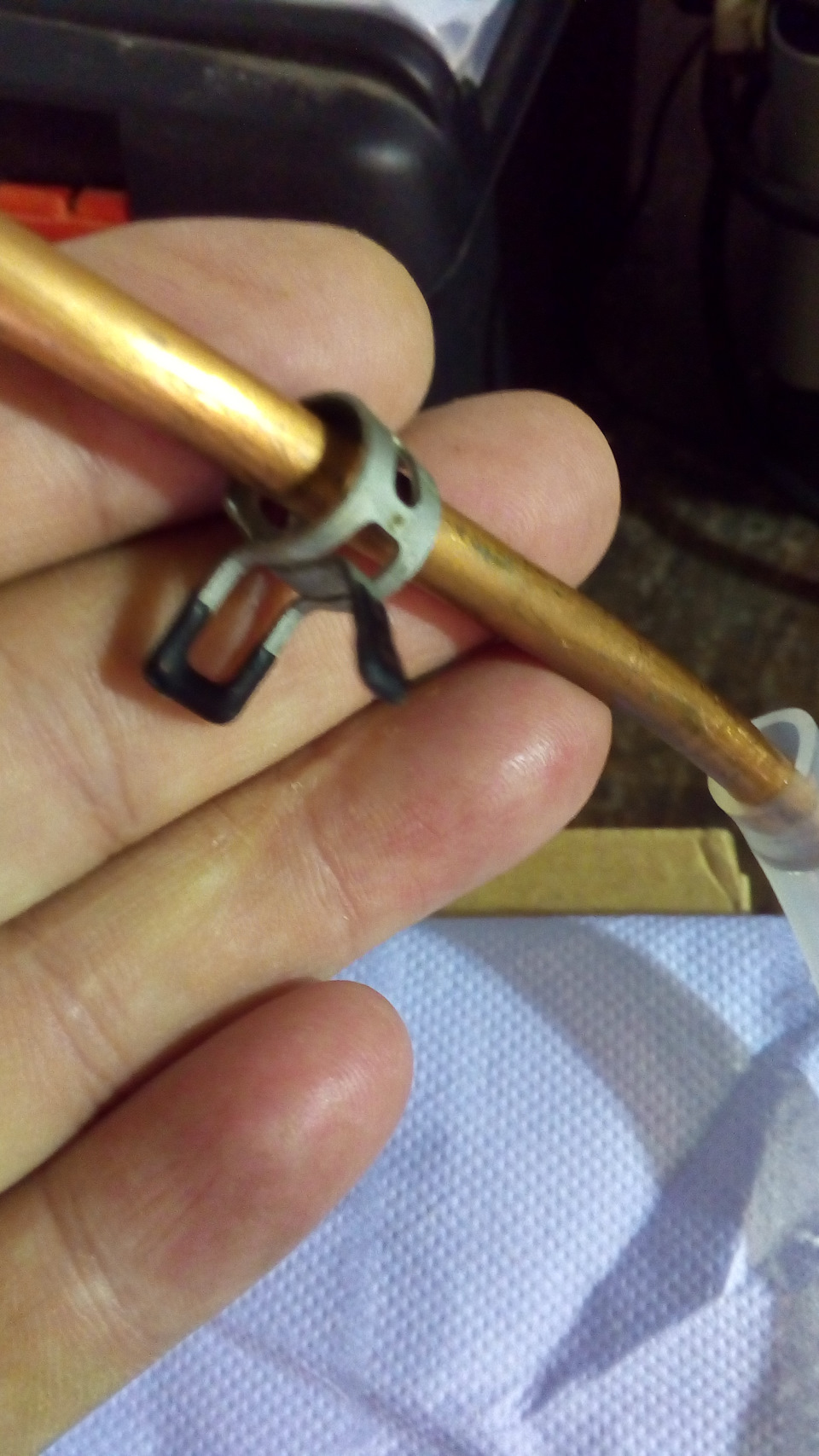

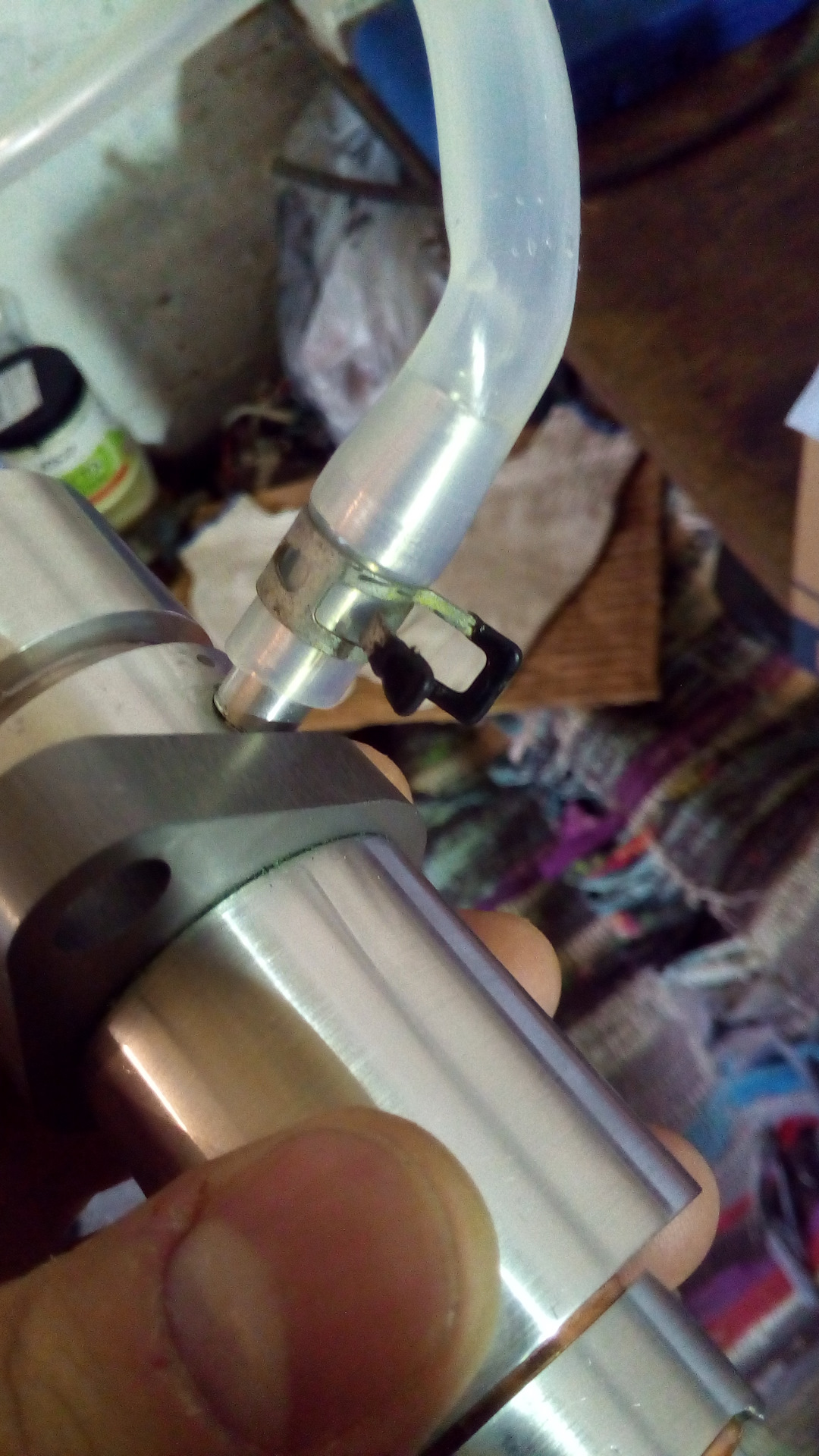

но так как я люблю, чтоб все было более красиво и практично, в топку хомуты с набора, ставлю пружинные (TOYOTA 96132-51000), ЛЕГКО СНЯТЬ ПАЛЬЦАМИ), тем более давления никакого на подаче нет
далее первичная разработка штока, как и говорили ребята помазал тормозухой и несколько раз покачав, шток более легче стал ходить, замок как родной

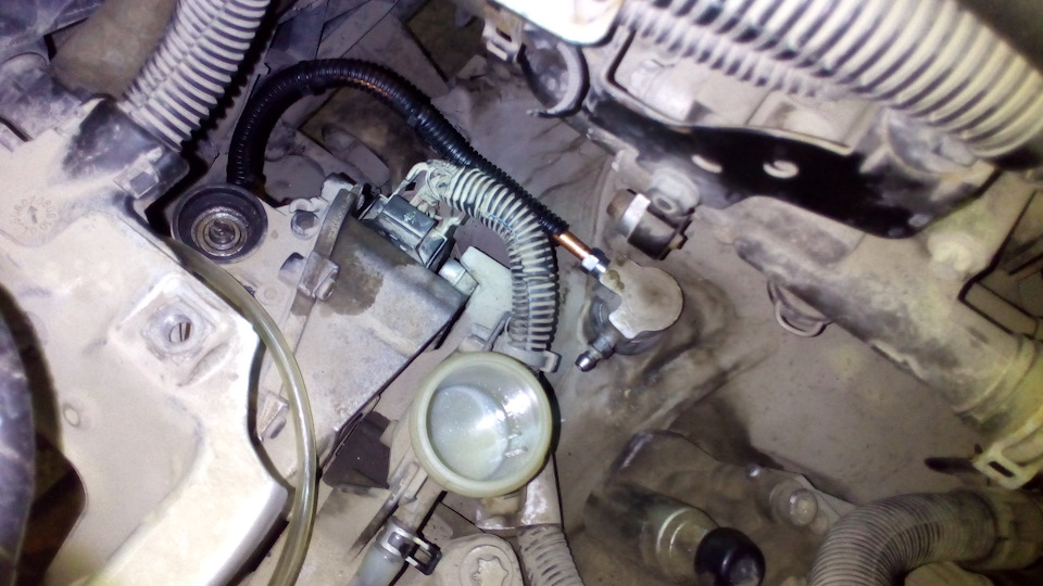

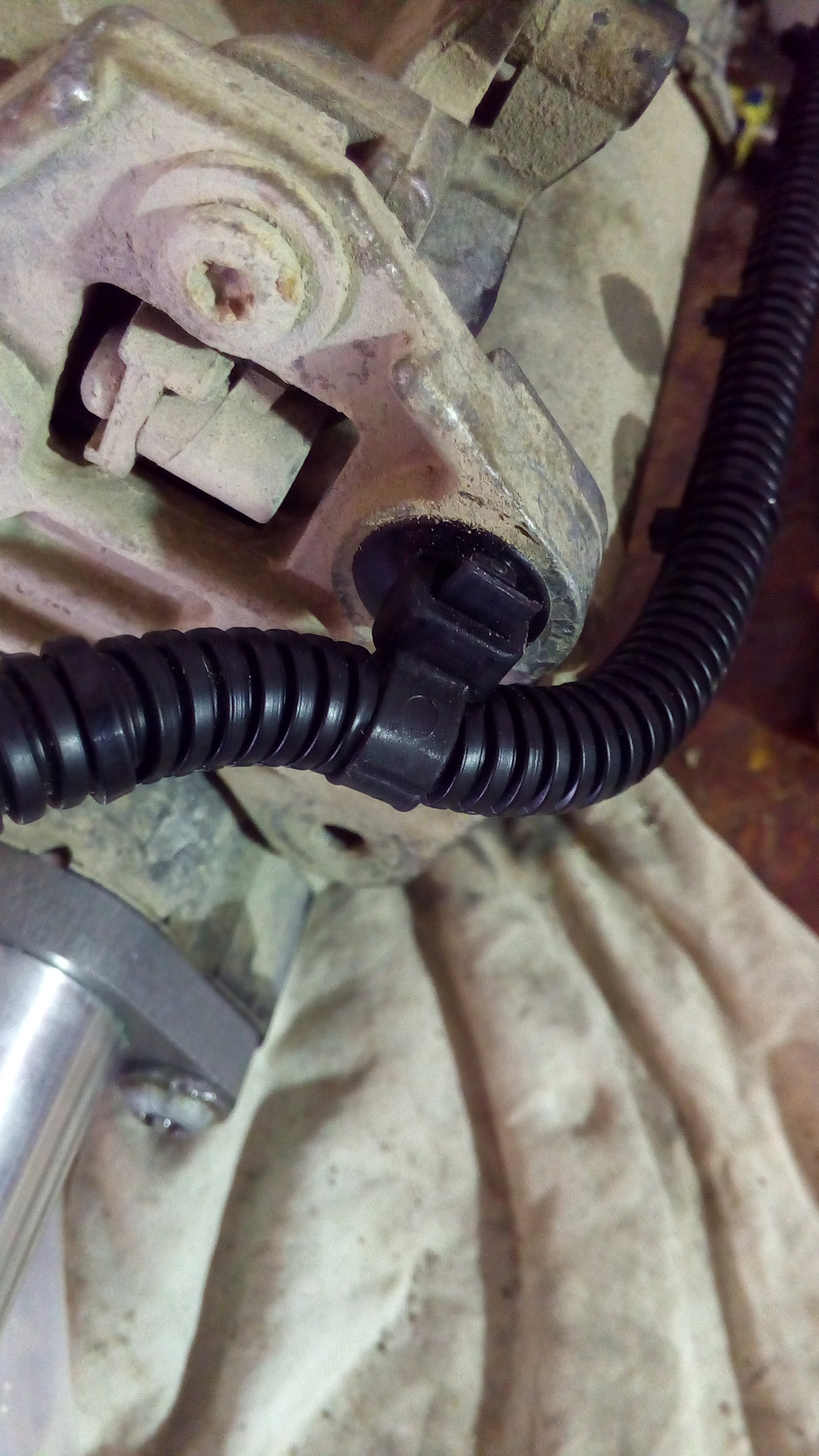

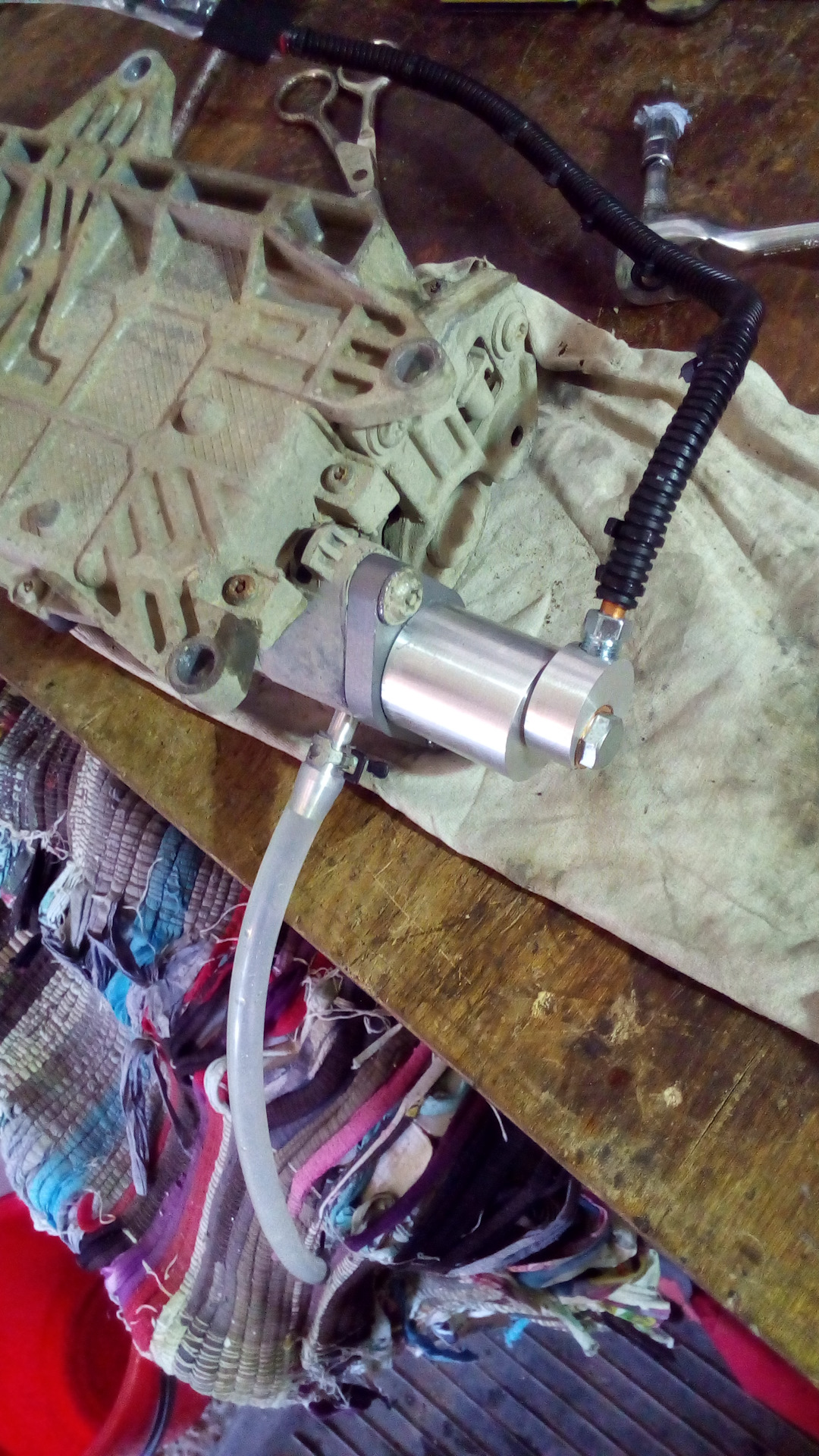

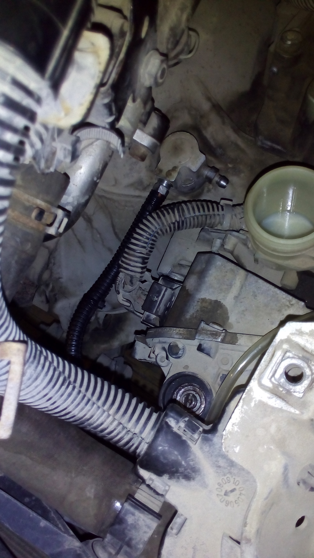

установку производил на родные болты, они при наживлении в ручную шел туже чем из комплекта, да и родной есть родной, трубку засунул в чехол для более красивого вида, перед тем, как одевал, обмотал через 3-4 см изоленту, чтоб гофра сидела лучше и не перетирала трубку
уложил по феншую, и на вид как "родное" а дальше подключение и прокачка
прогнал для надежности два бочка при прокачке, прокачался хорошо, даже в прозрачном шланге не осталось пузырьков
далее доливаем жидкость до уровня все собираем обратно
перед адаптацией пару раз включите и выключите зажигание, цилиндр еще прокачается сам

Тоже поставил аналогичный ГЦС. Отдельное спасибо за номерок хомутиков, уже заказал, из комплекта не ставил, а ставил нормовские, но блин подтекали поначалу, трубка подачи мягкая. И вопрос — а нагнетательную магистраль в гофру зачем? я на подающую одел около бачка что бы не терлась и все.
Исключительно для того, чтоб не выдилялась под капотом
